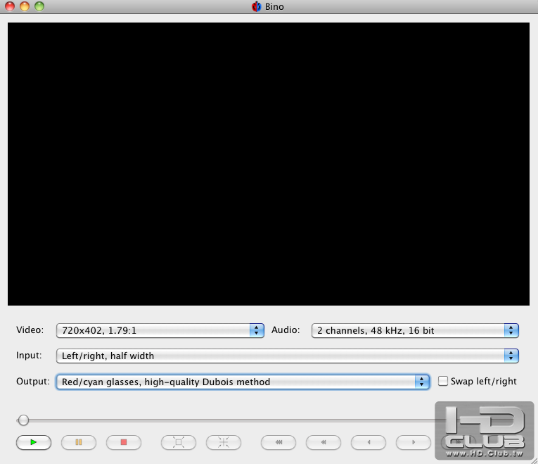

軟體的尊容:
想看的影片檔直接拉進去黑框~

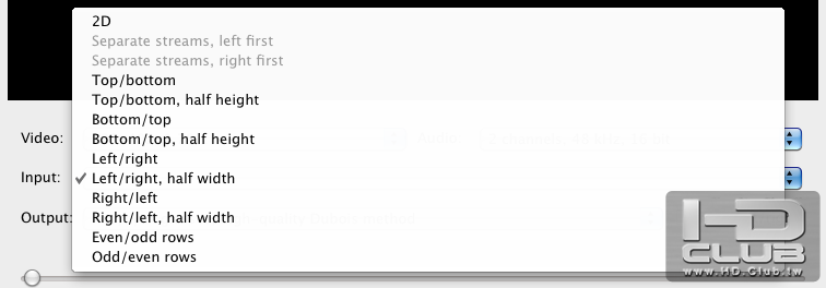

點選 input 可指定影片格式
由此可看到影片格式相當多種,這裡舉例說明 Left/right &  Left/right, half width的差異
如果是 Full HD的3D影片, 呈現出的解析度是1920x1080
若檔案本身是1920x1080,經軟體將左右重疊後,會變成 960x1080的半寬影片,
要選Left/right, half width 才能呈現正確比例 (實質解析度只有960x1080)
反過來說若想看1920x1080的”3D”影片,
必須片源格式是 3840x1080 以 Left/right 方式播放才能實現。
如果一片影片,同時有紅藍格式 1920x1080 跟左右格式 1920x1080(實質僅960x1080)可選,
我一定毫不猶豫選擇後者。重影問題太令人痛苦了。

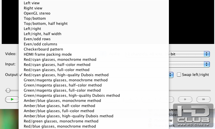

輸出格式也有一大堆可選,
我都選打勾的這種.....
又畫面右邊有個 Swap left/right選項, 這是當你發現毫無立體感時,交換左右眼影像用的..
左右格式跟右左格式是不一樣的,用錯了立體感會有問題。
官網有常用的熱鍵,啟用熱鍵前要先讓遊標在黑框內click一下才會生效喔:
部份舉例:
f - 全螢幕切換
q- quit
p或space - 暫停
左/右 - 倒轉/快轉 10秒
上/下 - 倒轉/快轉 1分鐘
</> - 即時調整立體影像重疊程度 (左右格式遠勝紅藍格式的關鍵!!)
有興趣的試試看吧! Enjoy it !
