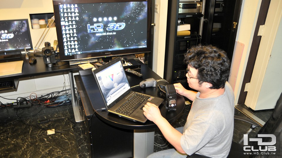

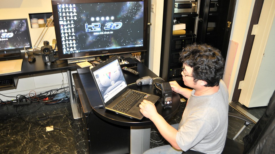

首先介紹一下量測設定及環境:
1. 地點:西楓站長工作區至視聽室(精研總部)
2. 軟體及儀器: Calman 3.7及X-rite eye-one pro
3. 播放器: HTPC及Steroscopic Player
4. 3D測試圖案: 站長自製的測試圖案
5. 布幕:Grandview130" 固定框幕

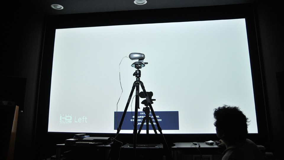

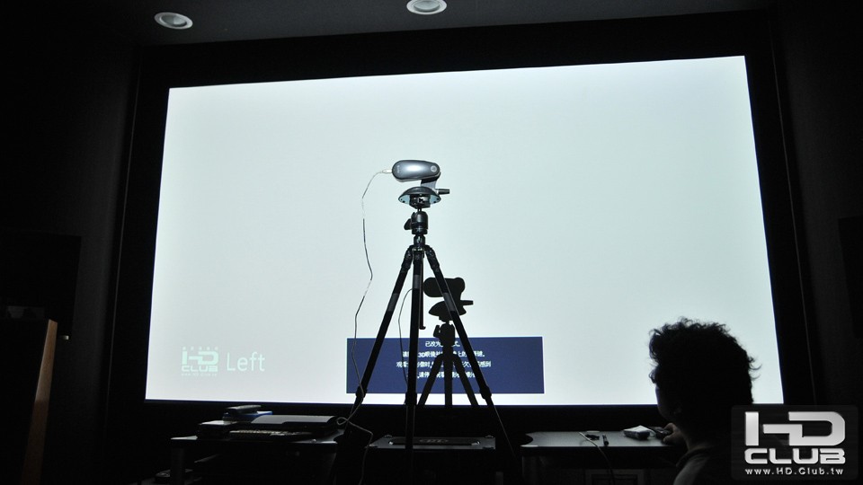

首先先量一下眼鏡的特性,用的是小弟自創的閃光測試法,整個架構可以看一下這篇: 3D眼鏡大評比
量測結果如下,紅色線是眼鏡的透光光譜,黑色線是閃燈的原生光譜。
基本上還算ok,只是藍色跟紅色末端有些不足,色溫偏移並不大,所以可以預期戴上眼鏡後對色彩的影響並不會太大。

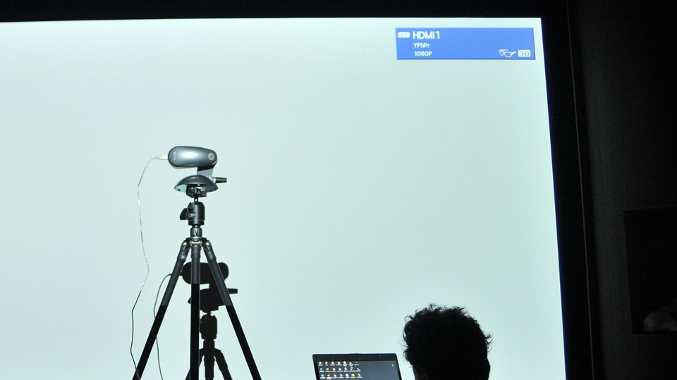

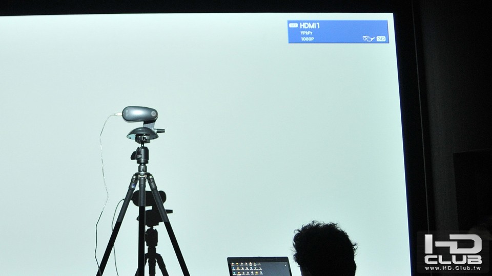

接下來量測在3D的情況下,未經過3D眼鏡跟經過3D眼鏡下的差異,大致上架設圖如下,經由右上角及正下方,我們可以看到Sharp z-17000已經啟動3D模式,確認訊源是正確的送出3D測試圖案:

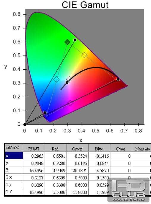

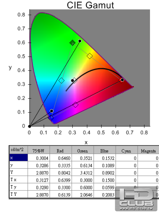

目前只有測75IRE的RGBW四個圖案,來驗証眼鏡的影響,結果如下,請看三角形的三個角點附近的黑點及中央的黑點:
左側是未經過3D眼鏡,右側是經過3D眼鏡,大致上只有紅色內縮一點點,跟預期的一樣
眼鏡對於z-17000的色域並沒有太大的影響。
