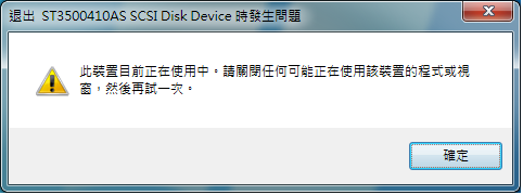

我也有類似問題.十多顆硬碟使用安全移除時總有少數幾顆出現某程式使用中.請關閉程式在試一次  可是找不出有任何程式使用中,不知版上有哪位能幫忙     謝謝
未命名1.png 使用USB3.0外插座

如果不想關機,那可以試試先登出後,再登入,然後再移除試試.
另一個方法是您也不想登出,那就先開啟工作管理員,然後將所有 explorer.exe 結束處理程序.
接著執行新工作,explorer.exe 這樣試試,因為有些就是 explorer.exe 自己本身卡住了.

    也有 unlocker 也解不掉的時候喔,那時可以用小弟的方法試試.

unlocker 也做不到的, "Process Explorer"能辦到, 下戴地址:
http://technet.microsoft.com/en-us/sysinternals/bb896653
緊记USB硬碟在不能"safely remove"的情況下,千萬不可硬拔.
