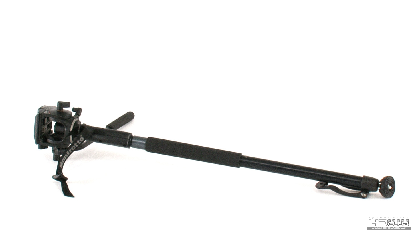

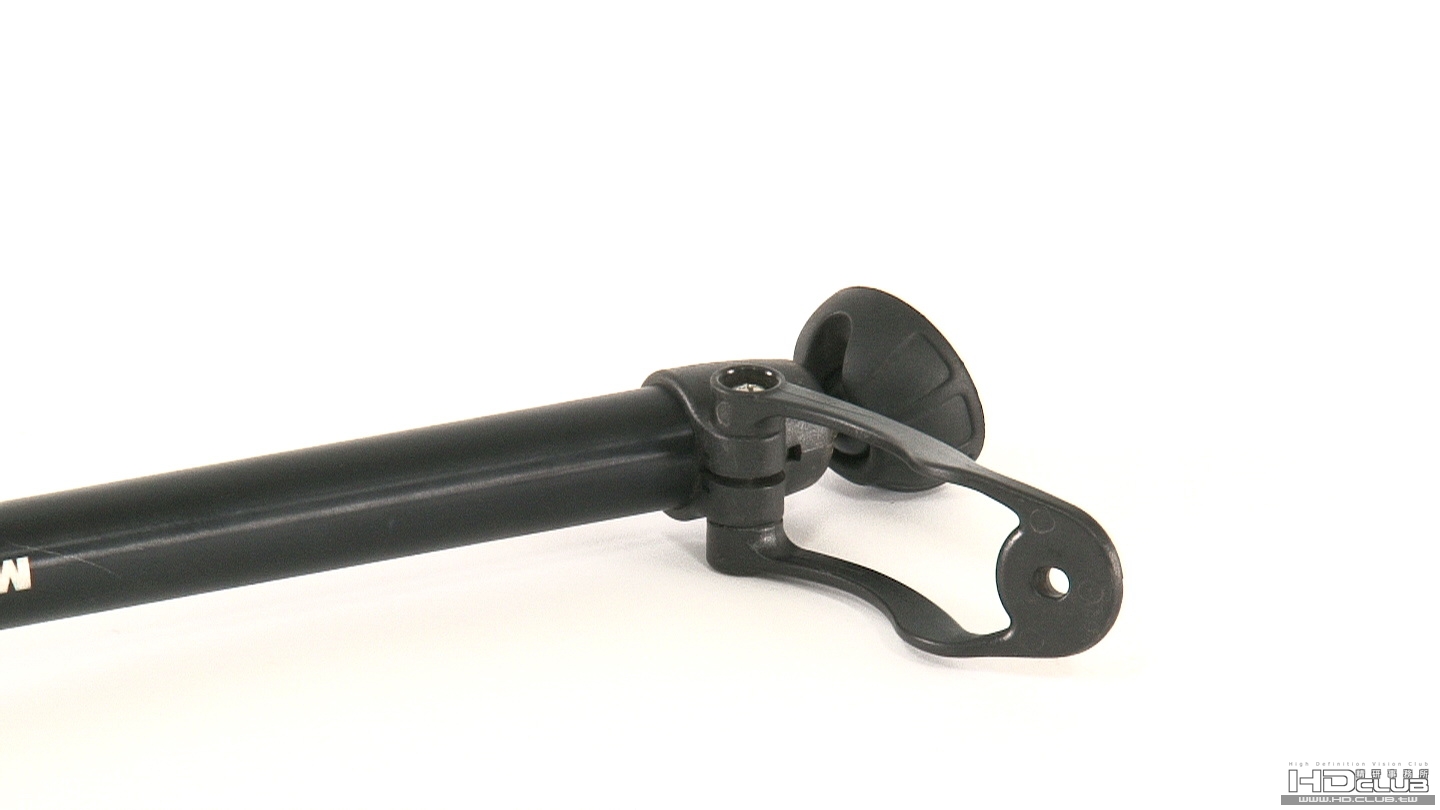

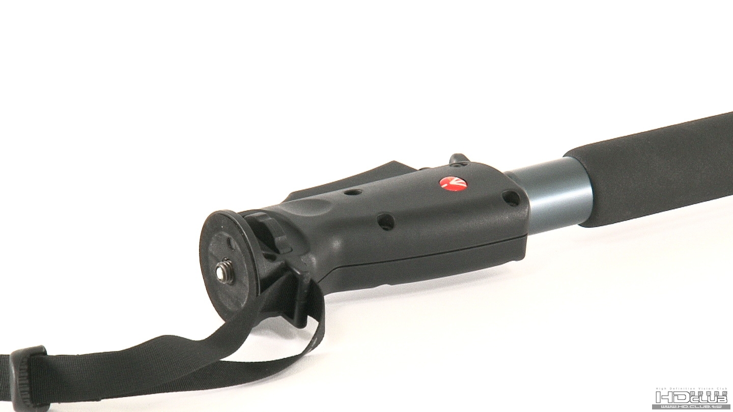

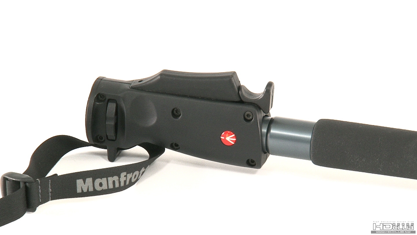

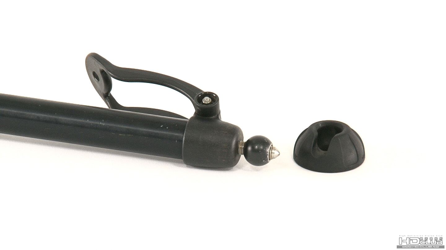

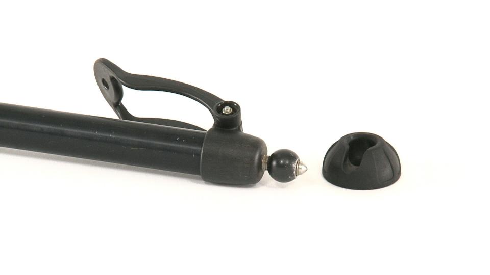

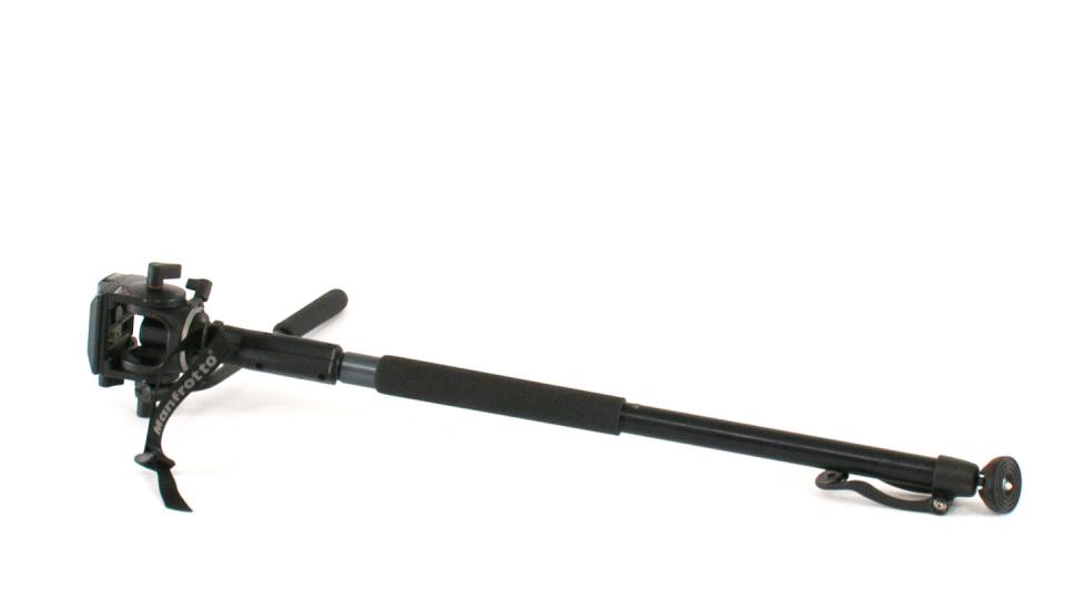

發表於 2008-5-21 10:52:14 | 顯示全部樓層
我是用Manfrotto 685B的單腳架
其最大特點就是收放自如 . 比一般扣扳式或旋轉式快了好幾倍
特殊底座的設計 . 增加拍攝的穩定性
且高度夠~~腳架+雲臺+攝影機.....總高度可達190CM
不過能搭配的油壓雲臺粉少
目前我是用Manfrotto 701RC2 . 還算堪用................
總心得~
高度夠  . 收放快 . 穩定可 . 機動強~~~我滿意
缺點呢!!!
1-太貴....6XXX
2-縮最短時....還是嫌太長(75CM~不含雲臺)
3-底部的橡皮座粉容易掉..............(掉了2次了 )

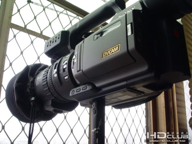

在攝影機的搭配上~
主要是與Sony V1 搭配使用 . 順手~游刃有餘~
最近拿來跟公司的Z7來搭配...........................
雖然還撐得住 . 但總覺得怕怕的
對Z7的體積及重量而言 . 701RC2 的快拆板太小片了

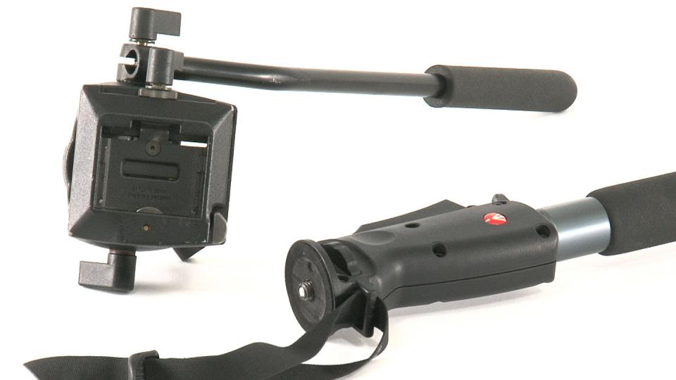

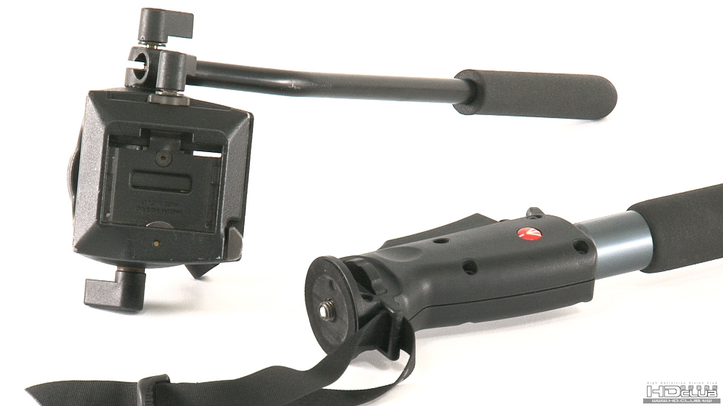

 樓主| 發表於 2008-6-1 05:42:14 | 顯示全部樓層
小弟買了Manfrotto曼富圖 701RC2 小型油壓雲台+Manfrotto 676B 數位單腳架,
但是腳架的螺絲小,雲台的螺絲孔大,接不起來....
請問腳架跟雲台之間,需要什麼銜接物嗎?
3Q
發表於 2008-6-1 09:39:46 | 顯示全部樓層
買個轉接螺牙就好

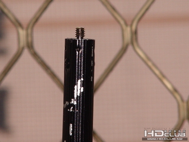

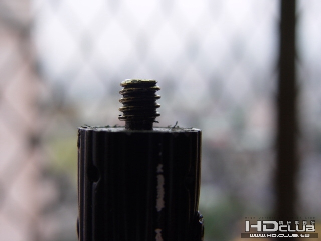

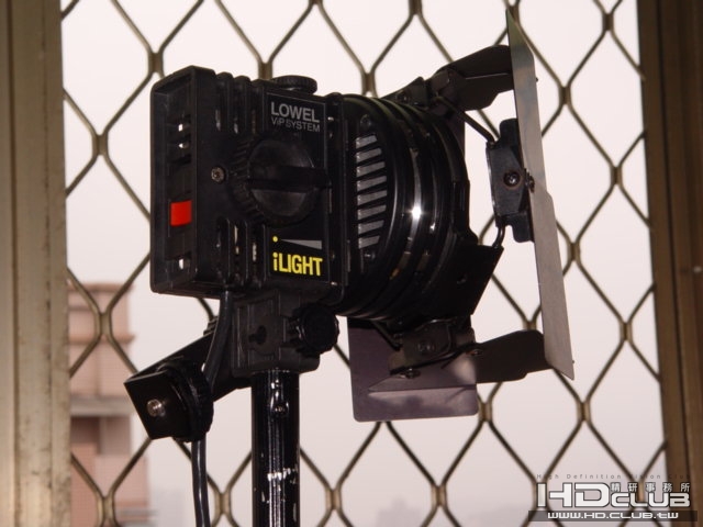

發表於 2008-6-1 15:26:07 | 顯示全部樓層
一般腳架螺絲公頭都是雙邊  1/4" or 3/8"  試試看
"請問DV有專用的單腳架嗎?(小台DV)"
漲價聲中  DIY介意嗎??
材料:
鋁製撐衣竿
轉接頭
可以撐得起小燈光 or 小DV攝影機 or shotgun
照片DIY物品  有嚴重使用痕跡 也就是說 實用操得極凶
 樓主| 發表於 2008-6-1 22:50:12 | 顯示全部樓層
感謝上面兩位大大指點迷津,小弟會去買個螺絲轉接頭^^"

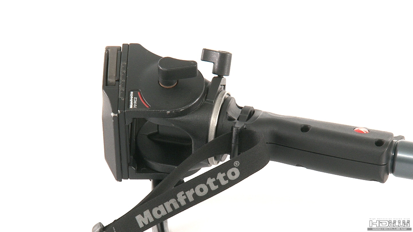

另外,Manfrotto 701RC2 有個地方怪怪的...軟軟的好像可以壓下去,
小弟手癢,有點想壓看看,但怕會壞掉...= =|||
有用過的大大知道這是什麼嗎??

...............Manfrotto 685B可以接DV嗎?
TO  Leibien 兄:
我接過 V1 也接過  Z7.....
到目前為止 . 在一些需隨時機動移位&快速變換高低位 . 且要持久攝影 . 更要深入群眾(表演者) ..........這支單腳架 . 我個人是用的粉滿意 . 到目前..............機子還未曾掉下來過
附上有一次在凱格蘭大道上
某個群眾活動中 . 利用單腳架+攝影機 . 全程人群中游走錄影的擷圖
[ 本帖最後由 八豆妖 於 2008-6-2 17:32 編輯 ]
