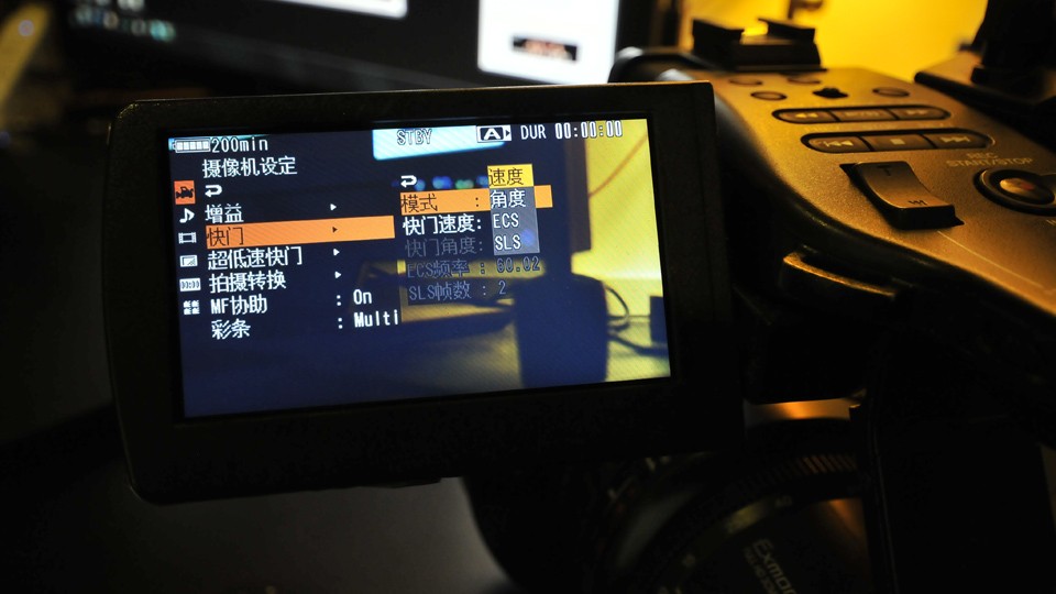

各位论坛的前辈们,小弟调用1920  24p的拍摄模式的时候 为什么会有拖尾呢
坛子的高手们说把速度调到48  也调了啊 可是还是有拖尾现象呢? 实在是弄不明白了  这几天都头大了 请大家给个建议可以吗
别的坛子上说ex1都是这个现象 没法改变  不过小弟认为既然Sony这机器有这个选项 那绝对就是不会有拖尾的 只是我们自己不会调而已?
唉,大家帮帮忙吧  过两天就要上电视台拍专题了,心里怕怕......
發表於 2011-5-4 17:27:22 | 顯示全部樓層
試試看把快門速度改為角度,設定為144度。
 樓主| 發表於 2011-5-5 12:46:12 | 顯示全部樓層
谢谢站长的指导,但是我在角度里的设定 没有144的选项 也没有手动调节的功能 不知道这是什么原因?  还是我不会设定的原因?  下午机器他们拿回来了还要再熟悉熟悉

 樓主| 發表於 2011-5-5 14:44:16 | 顯示全部樓層
回西枫站长,这个选项是有的,我的意思是进去选好之后,再进到“快门角度”的菜单,里面的可选参数,没有144的。。。
