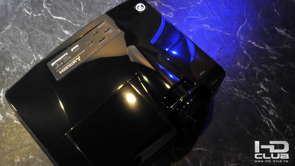

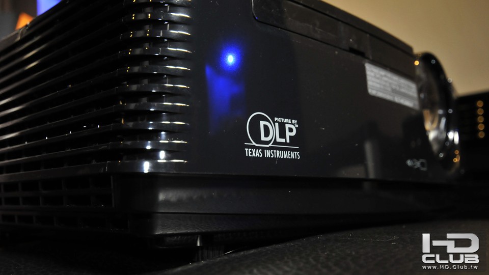

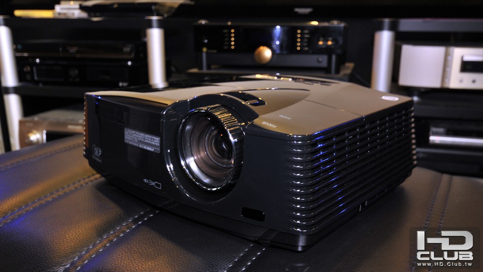

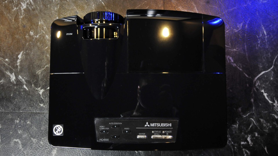

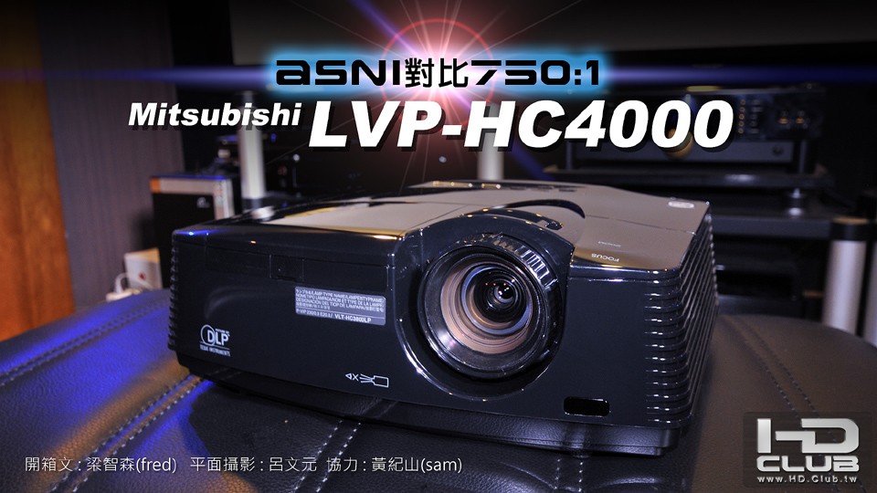

繼HC3800之後 去年下半年度 , 日本三菱電機再接再勵 , 正式推出DLP中堅機種LVP-HC4000  Full HD家庭劇院Projector ,  由於LVP-HC4000是一台全球都廣受好評的超值家庭劇院Projector,   三菱電機台灣總代理摩多摩公司 ,也在機器抵台的第一時間與本站合作 , 在HDCLUB精研總部舉辦了台灣首場體驗會 , 在這裡先由小弟針對HC4000的外觀 /規格 / 翻拍畫面等 , 做個簡單的分享 , 並節錄部份資深會員在鑑賞過實機後所發表的心得。

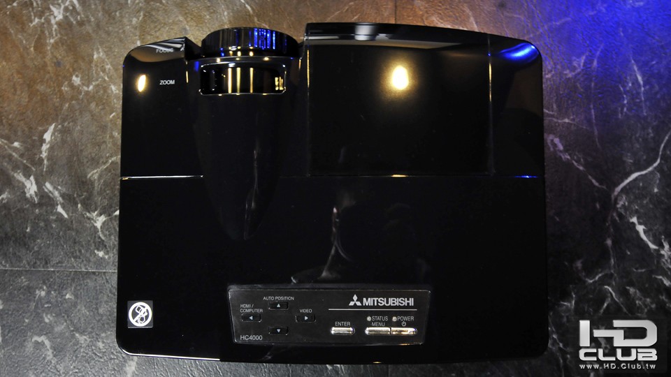

外觀

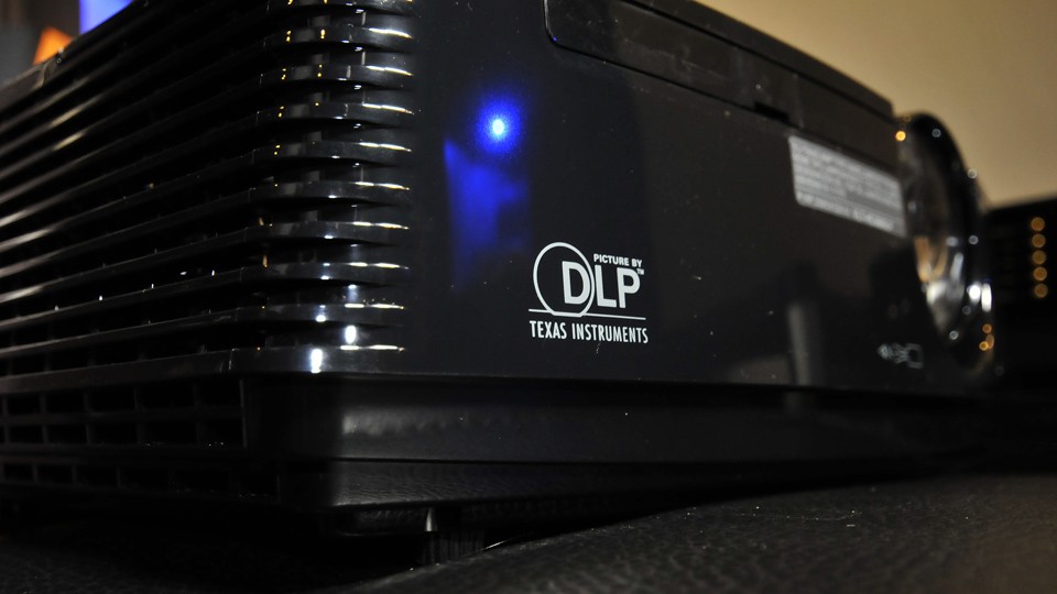

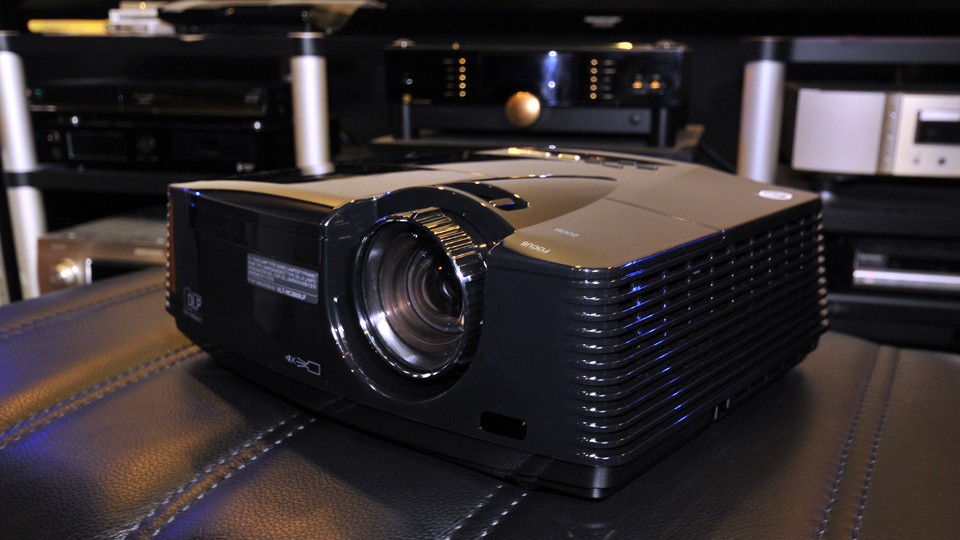

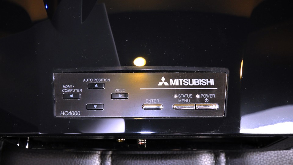

三菱對於成像品質的要求不因入門機而有所妥協 , 堅持全玻璃鏡頭

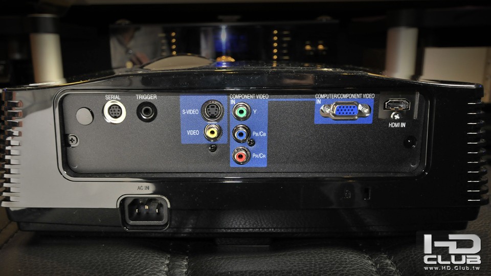

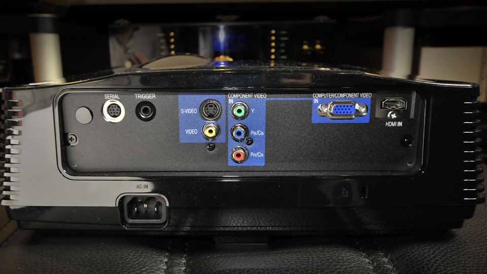

輸入端子
MITSUBISHI  HC-4000投影機特色:
◎ 全玻璃鏡頭和DC3晶片
◎ 最新的 0.65吋 DLP晶片
◎ 4000:1超高對比度,亮度1300流明
◎ 1.5倍變焦高解析鏡頭
◎ 大功率長壽命燈泡及靜音性能
◎ DDP3021 全10位面板驅動
◎ 兼容藍光24P直接輸出功能
◎ 實現偏好色彩調整的色彩管理功能
◎ 相容變形鏡頭-根據播放的媒體選擇設定
◎ 掃描調整功能

輸入界面: Image PC Mini D-Sub 15 pin 1
                HDMI  HDMI terminal 1
                Composites RCA terminal 1
                S-Video  S-Video terminal 1
                Components RCA terminal 1
                Serial 1
                (Mini DIN 8 pin, RS-232C follow)

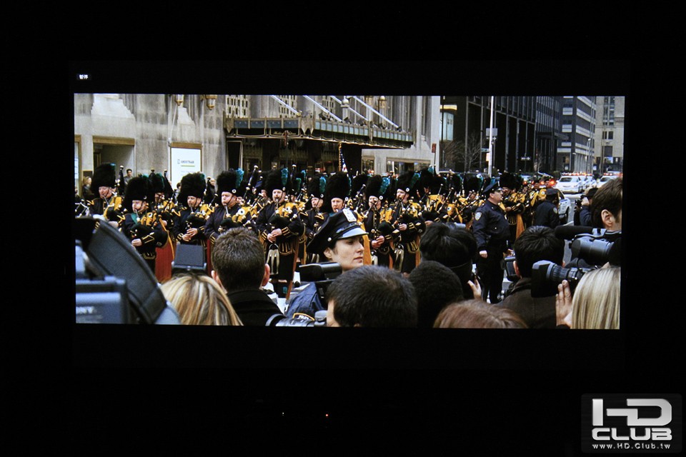

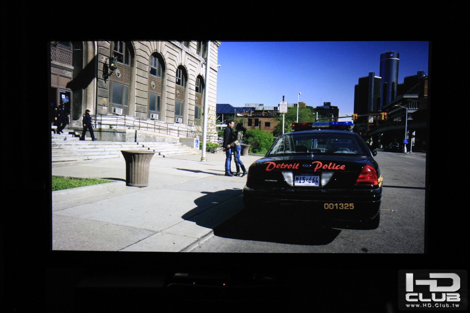

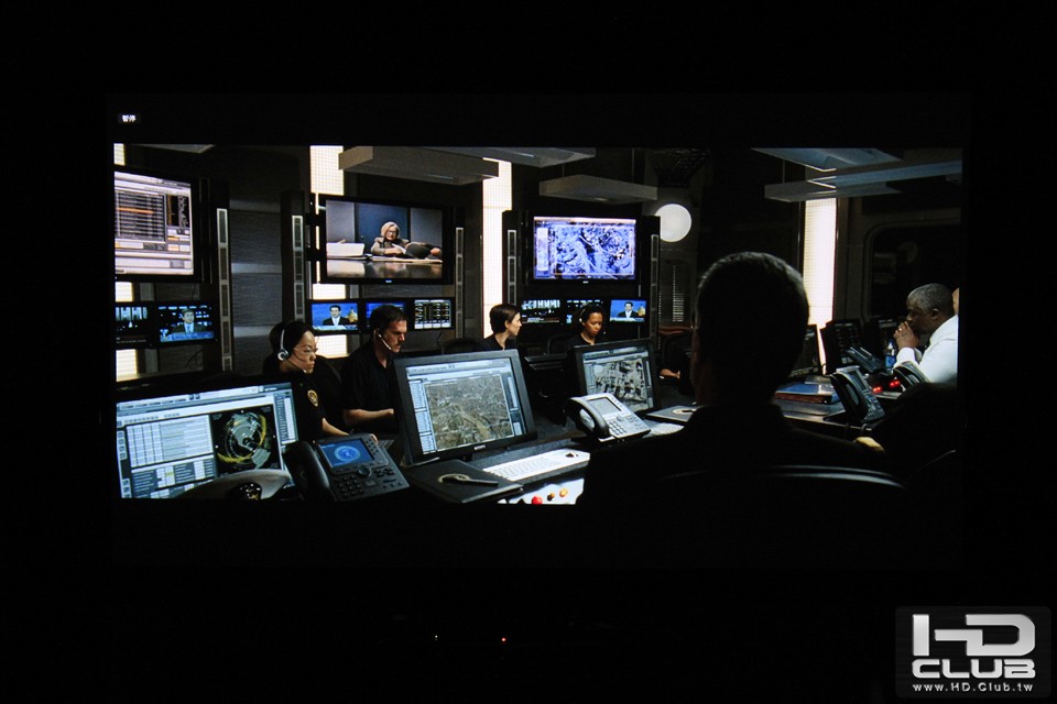

翻拍畫面 (HC4000原廠預設值 )
BD測試片_Qtec_Hi-Definition Reference Disc 2008

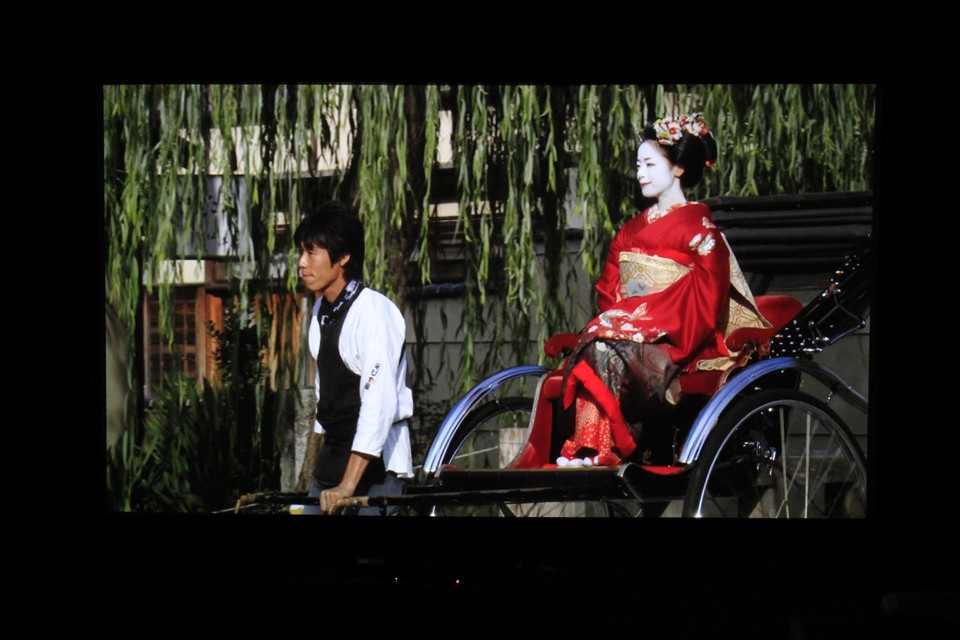

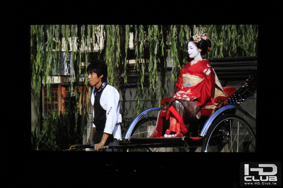

HC4000精準的呈現藝妓身穿的和服 , 這是相當考驗投影機對於紅色層次的描繪 , 片片垂柳也表現出實景中綠葉的質感

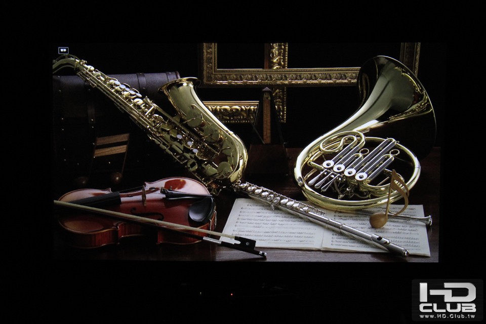

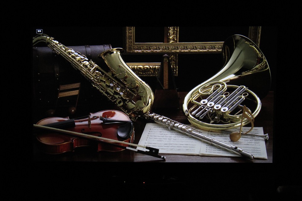

HC4000忠實的表現閃耀著金屬光澤的樂器 ,  在這價格帶的機型中  , 相當難能可貴

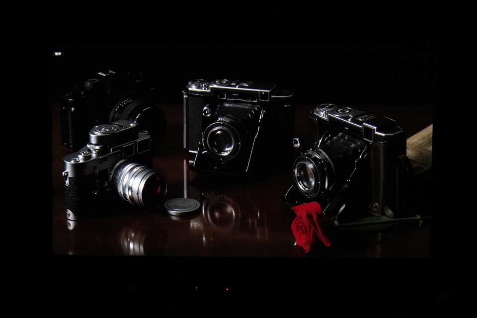

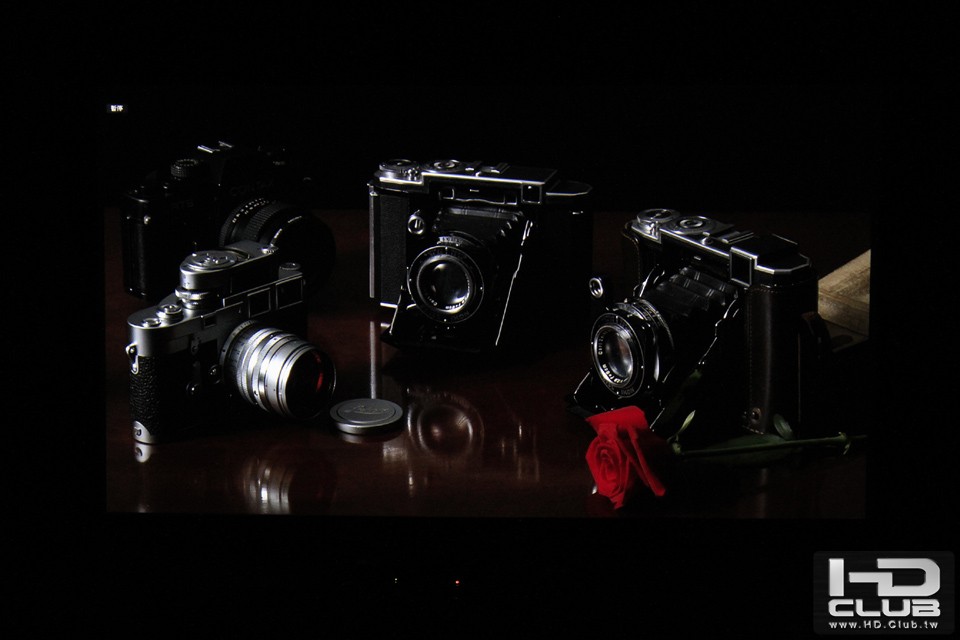

BD測試片_Super HIVI Cast

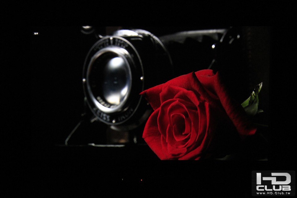

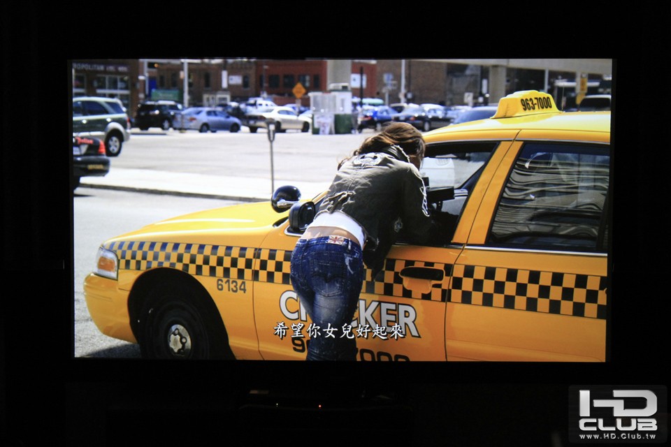

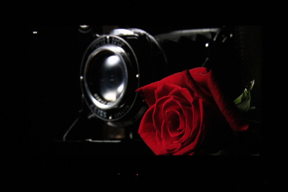

在這兩個測試片段中 , HC4000在同級機種裡 , 表現出相當優異的暗部細節描繪 , 相機與大紅色的玫瑰花同時出現 , 畫面的"立體感"是前段班的水準

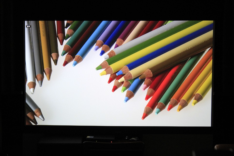

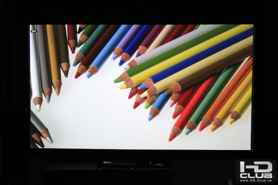

五彩繽紛的彩色鉛筆 , 各種色彩的飽和度很夠 , 卻又不會豔過頭 , 三菱對於色彩調整的功力是日系大廠中的佼佼者

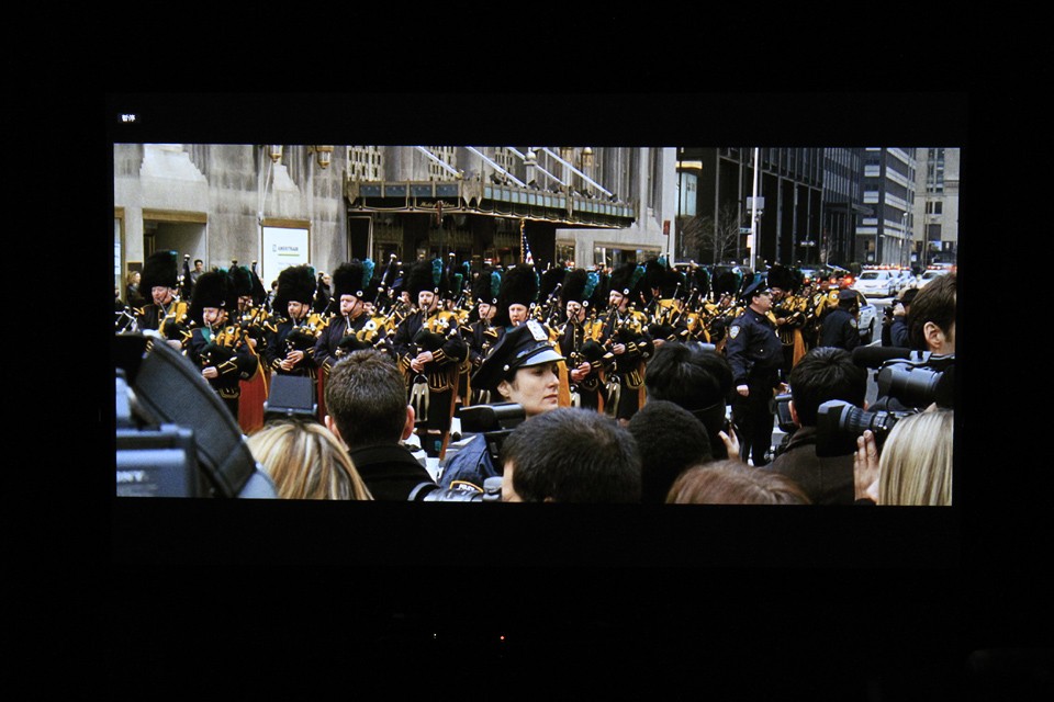

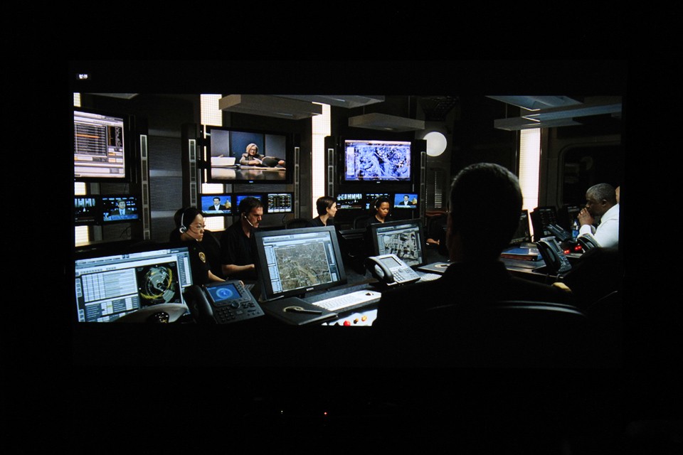

BD影片_反恐特警組2
BD影片_通天神探狄仁傑

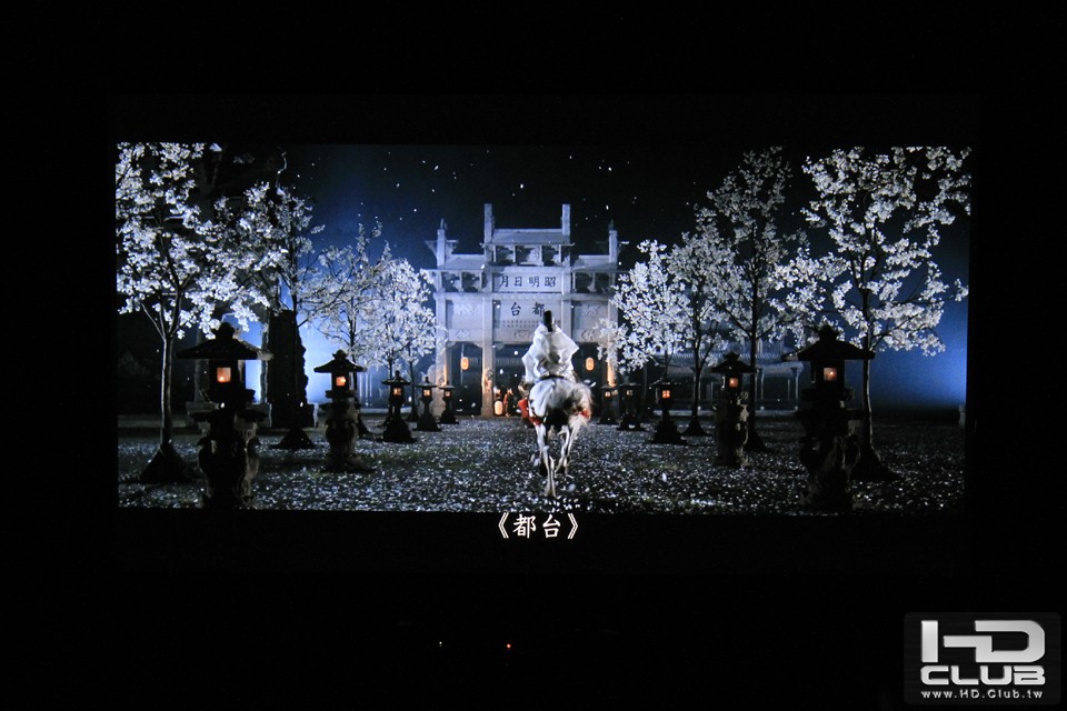

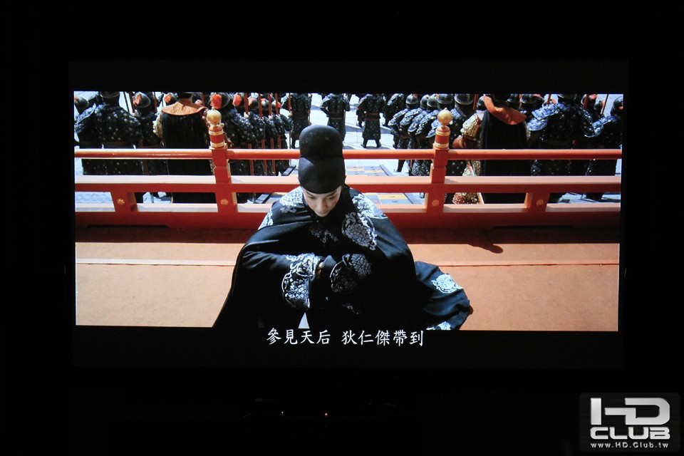

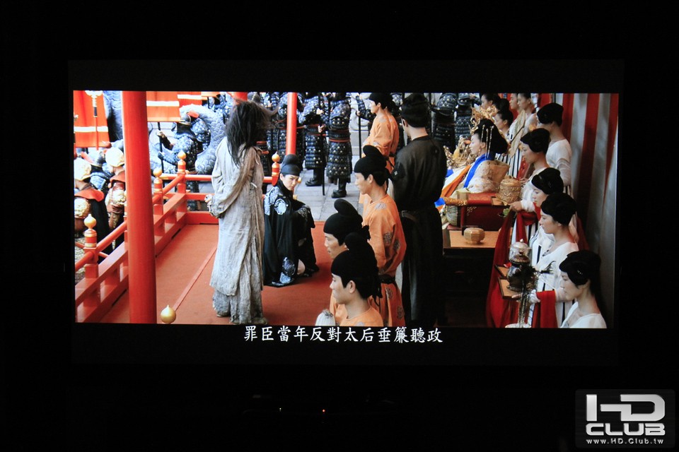

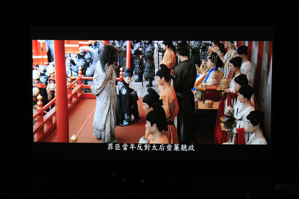

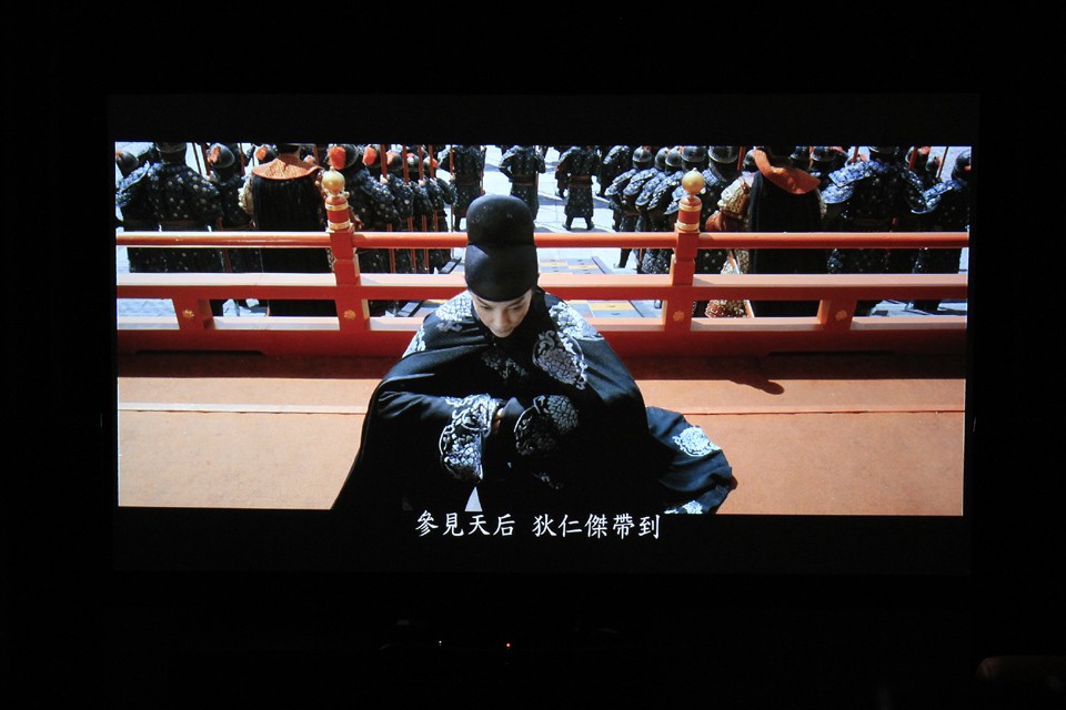

對比強烈的暗景 , 黑白分明 , 全玻璃鏡頭表現出無與倫比的通透度

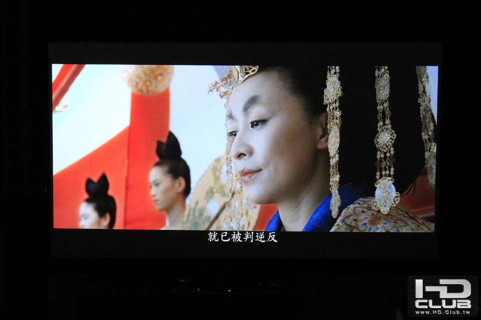

膚色的表現是評鑑一台家庭劇院PJ優劣與否的指標之一 , 這3張圖讓大家看一下兩位女主角粉嫰的肌膚 , 白裡透紅 , 堪稱完美

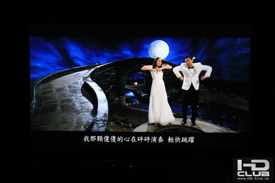

BD影片_三個傻瓜

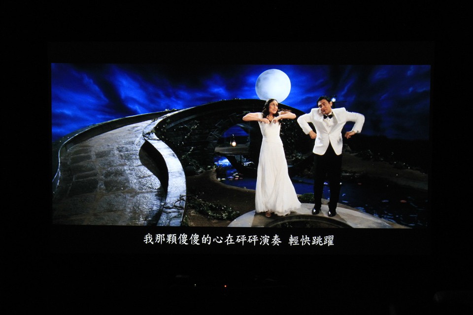

暗景中男女主角身上的白色西裝與白色禮服 , 可以看得到衣著上皺折的細部描繪 , 這是HC4000 ASNI對比值達750:1的深厚功力

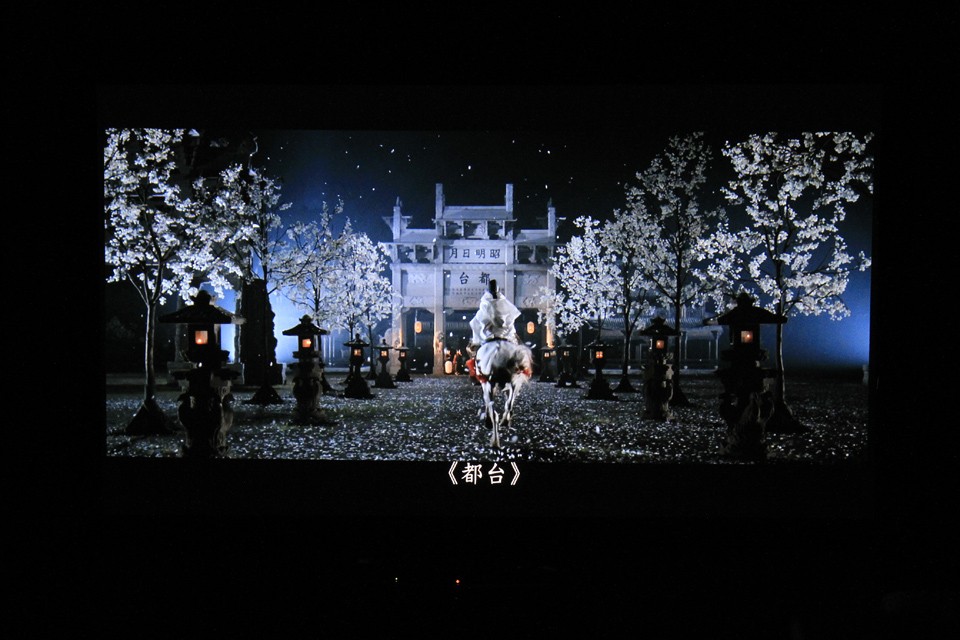

BD影片_特務間諜
DLP的優勢之一 , 具有良好景深與菲林感 , 很有看電影的感覺

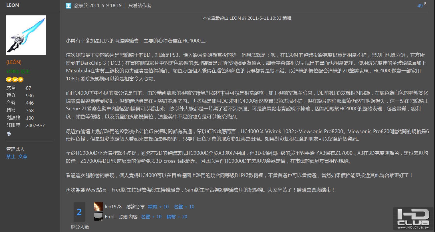

 樓主| 發表於 2011-5-18 23:07:05 | 顯示全部樓層

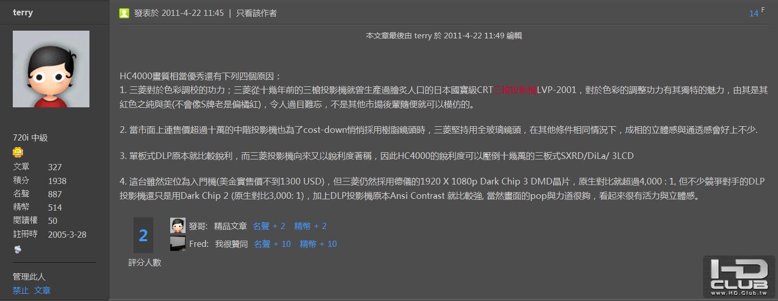

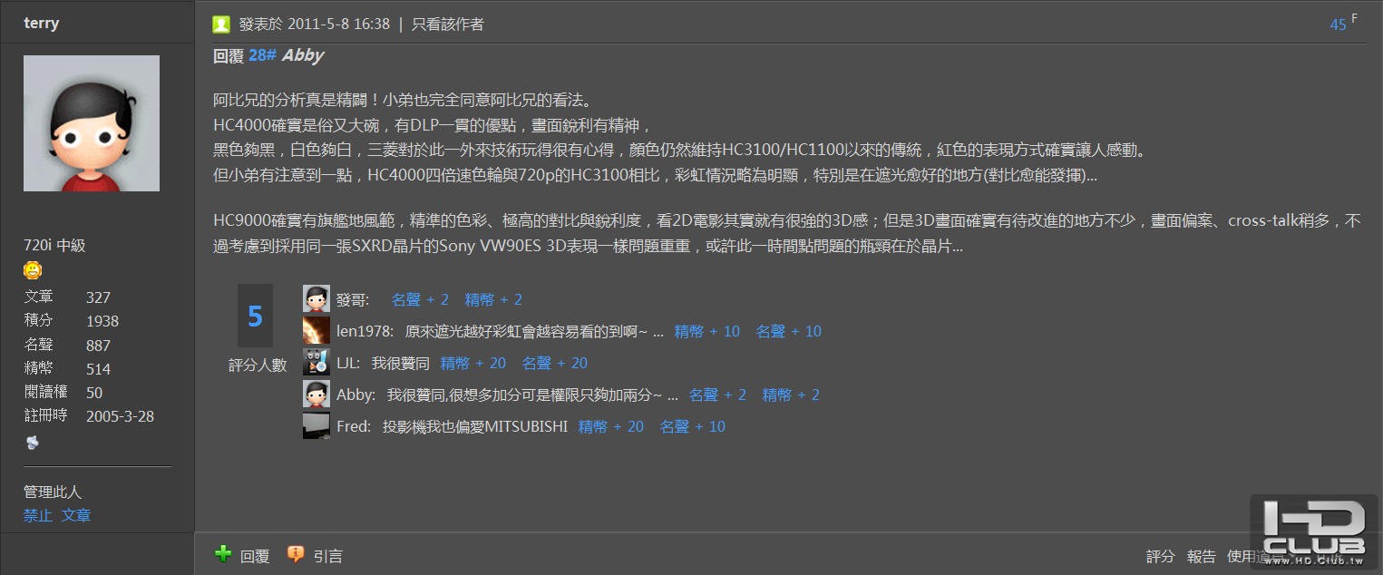

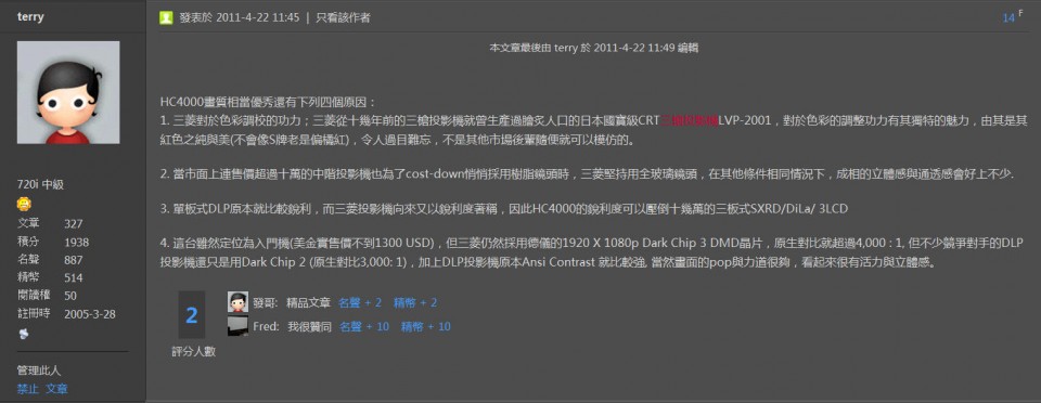

資深玩家terry兄對HC4000的評價
本文章最後由 Fred 於 2011-5-19 01:49 編輯

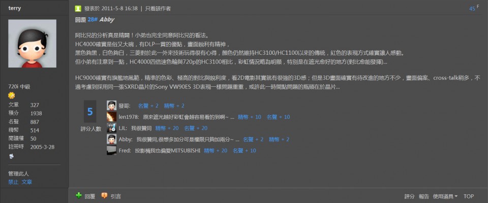

 樓主| 發表於 2011-5-19 01:11:05 | 顯示全部樓層

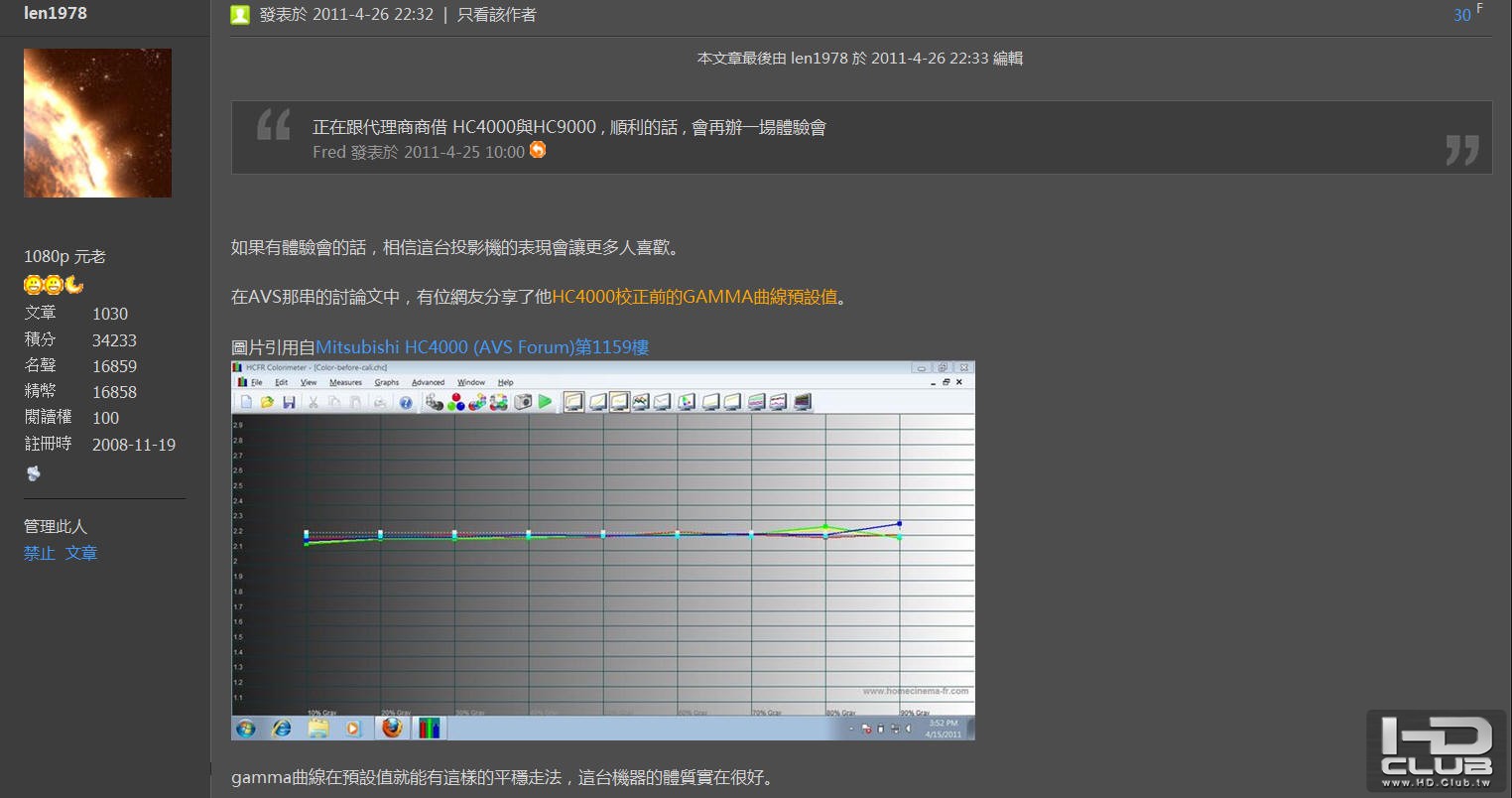

資深玩家len1978兄對HC4000的評價

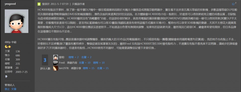

 樓主| 發表於 2011-5-19 01:18:04 | 顯示全部樓層
本文章最後由 Fred 於 2011-5-19 03:16 編輯

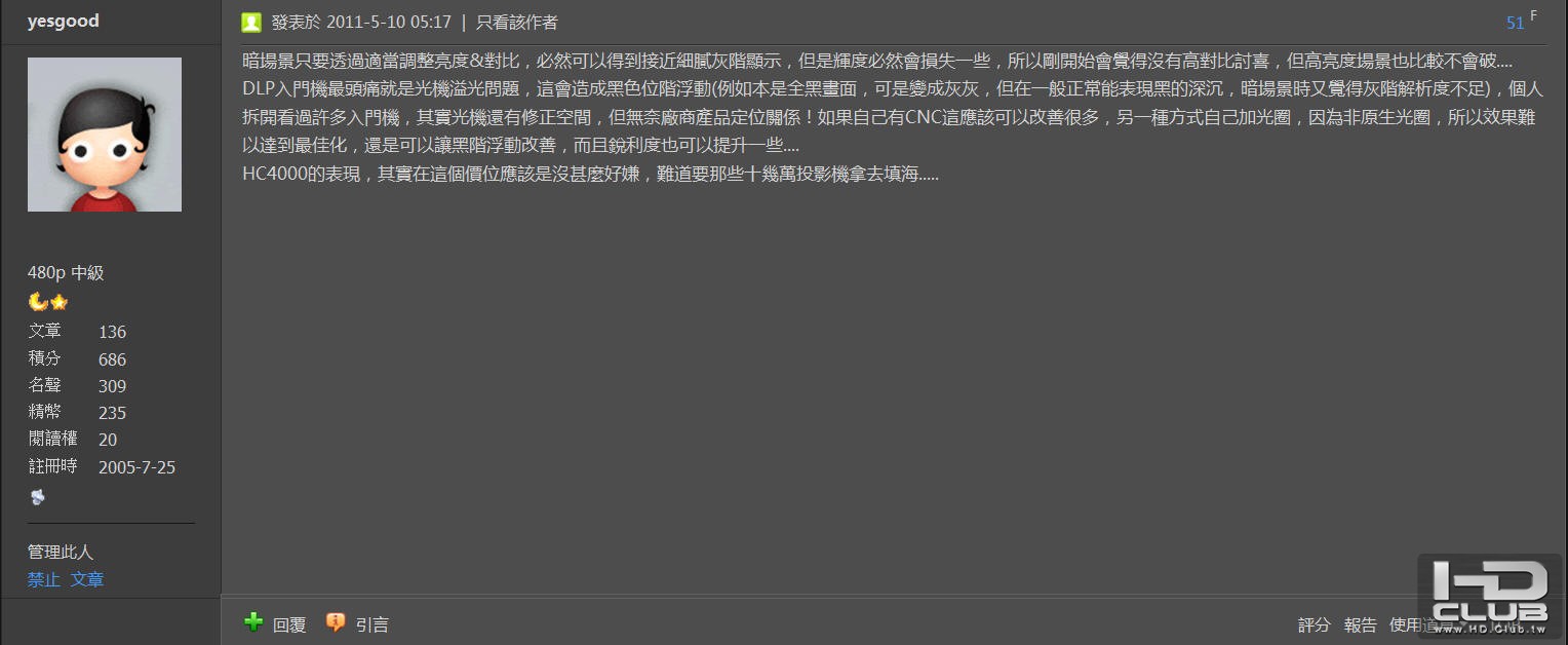

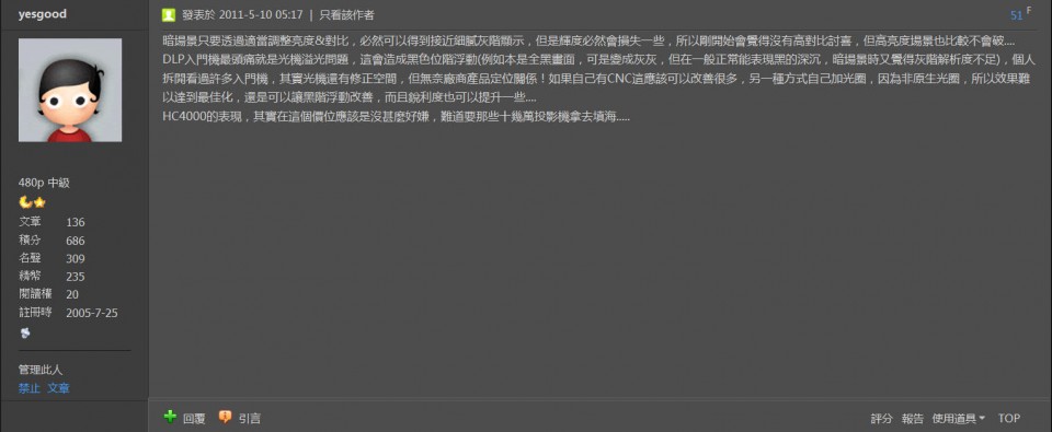

資深玩家yesgood兄對HC4000的評價

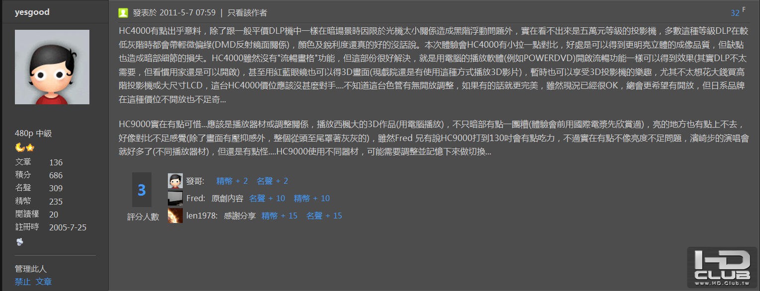

前面有前輩yesgood提到說
多數這種等級DLP在較低灰階時都會帶輕微偏綠(DMD反射鏡面關係)
以前在 optoma hd20 , viewsonic pro8200 pk 時
我也發現這一點,
當時比較是 HDMI 一分二
接到不同投影機
用東西擋住另一台,這樣比較
的確發現 optoma hd20 的黑有點偏綠,
但是viewsonic pro8200  是不會像HD 20偏那麼綠
由於這一次沒有互相比較,
但 HC4000 的黑似乎不太會偏綠
表現不錯

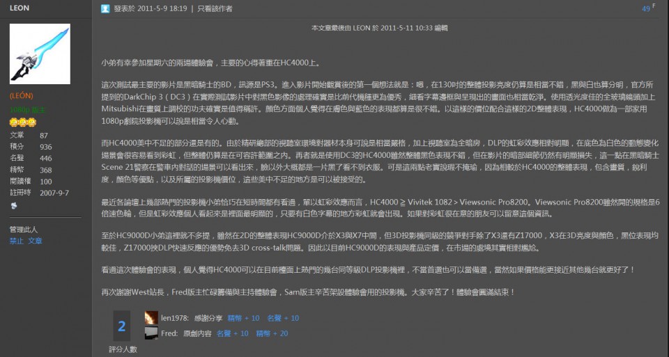

 樓主| 發表於 2011-5-19 01:28:44 | 顯示全部樓層
本文章最後由 Fred 於 2011-5-19 03:13 編輯
資深玩家LEON版主對HC4000的評價
