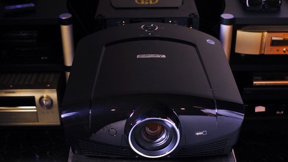

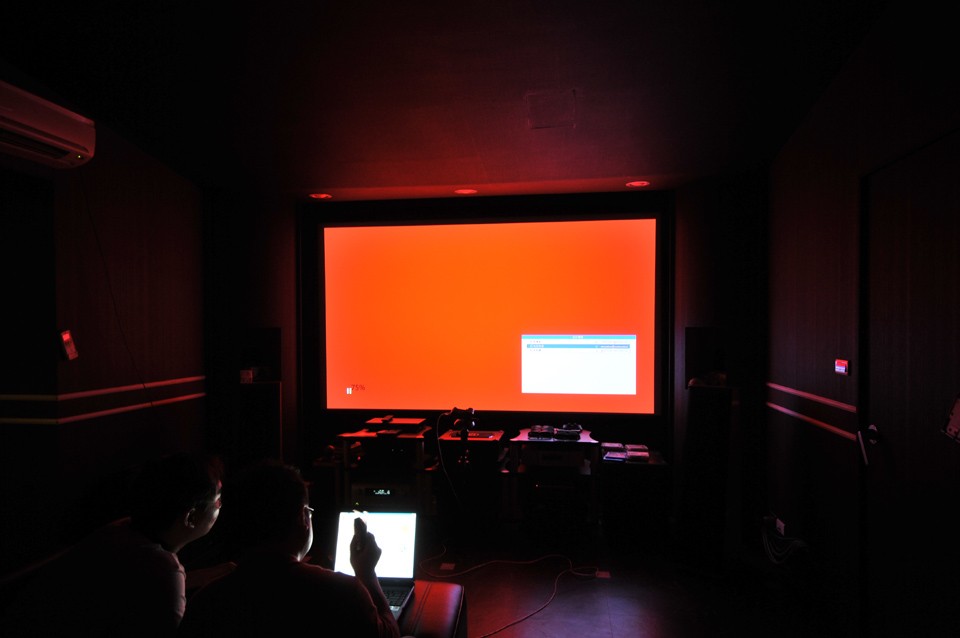

許多資深一點的老玩家都知道日本三菱電機MITSUBISHI 在video的領域稱得上是一方之霸 , 早在三槍投影機與CRT映像管的年代 , 不少經典銘機出自三菱之手 , 然而近年來 , 該公司在家庭劇院Projector的重心著眼於中低階市場 , 許久未推出具代表性的上級機種 , 不過就在今年度 , 三菱正式推出最新力作LVP-HC9000D旗艦級家庭劇院Projector , 三菱電機台灣總代理摩多摩公司 ,也在機器抵台的第一時間與本站合作 , 在HDCLUB精研總部舉辦了台灣首場體驗會 , 由於LVP-HC9000D的實力驚人 , 先由小弟針對9000D的外觀 /規格 / 實機翻拍畫面等 , 做個簡單的介紹 , 接下來就由通過ISF認證的資深工程師真平版主來為大家深入剖析9000D的性能
外觀

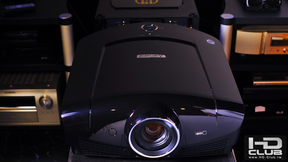

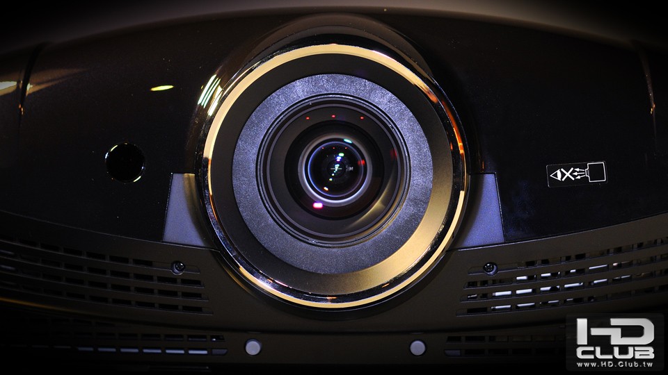

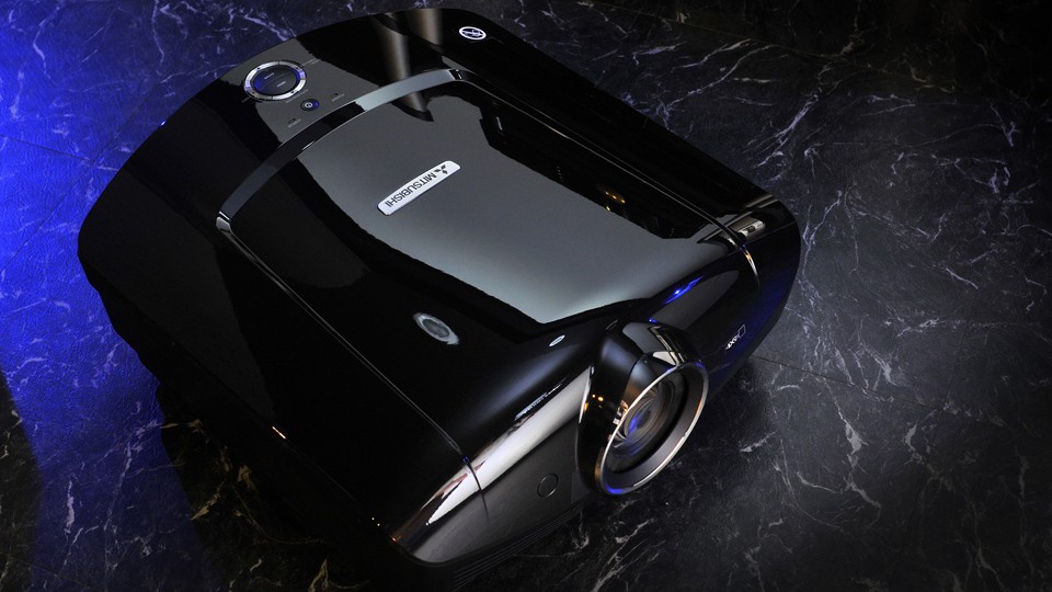

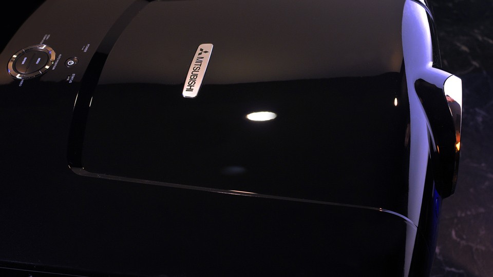

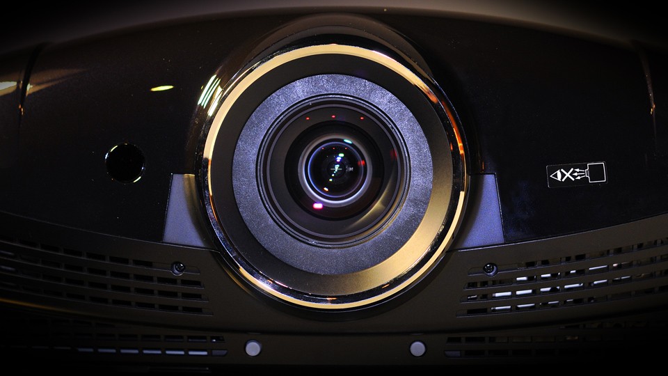

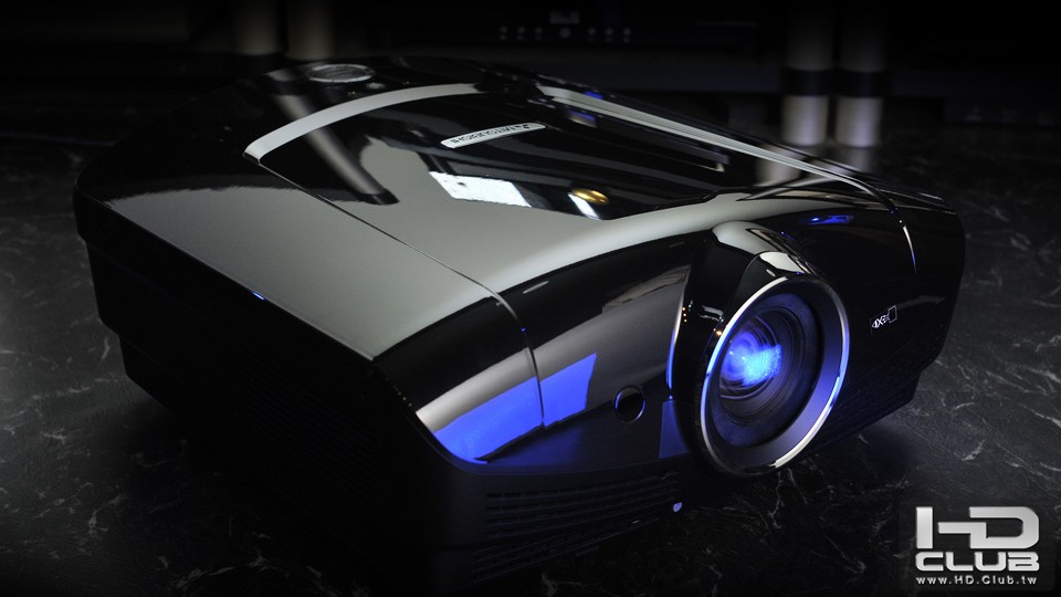

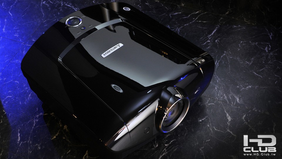

初見到HC9000D , 小弟不免讚嘆....好靚的機身喔!! 9000D有著相當流線的外觀 , 工藝設計堪稱經典

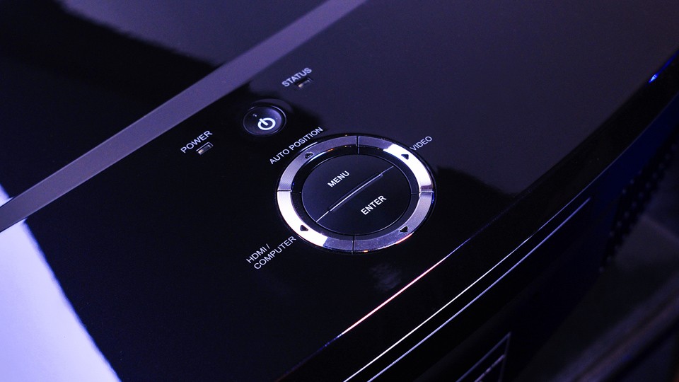

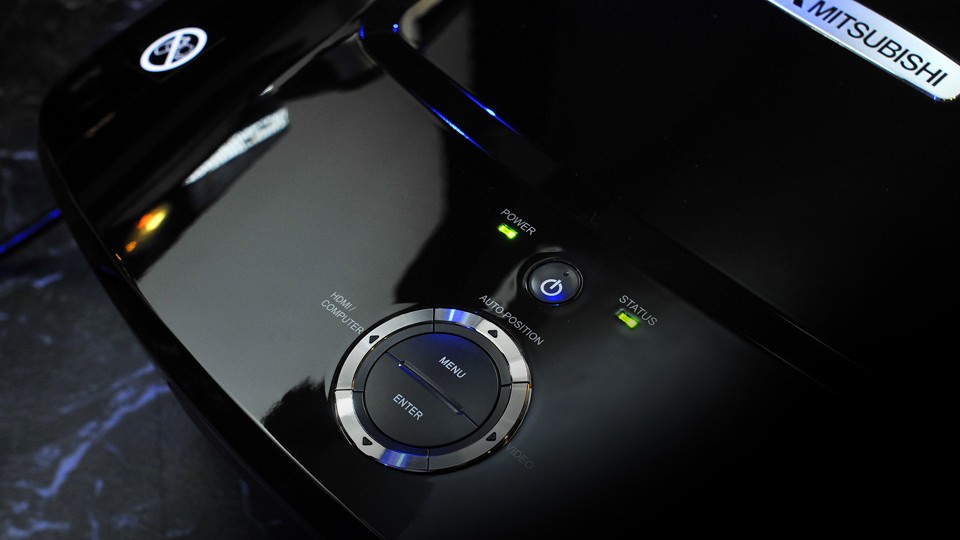

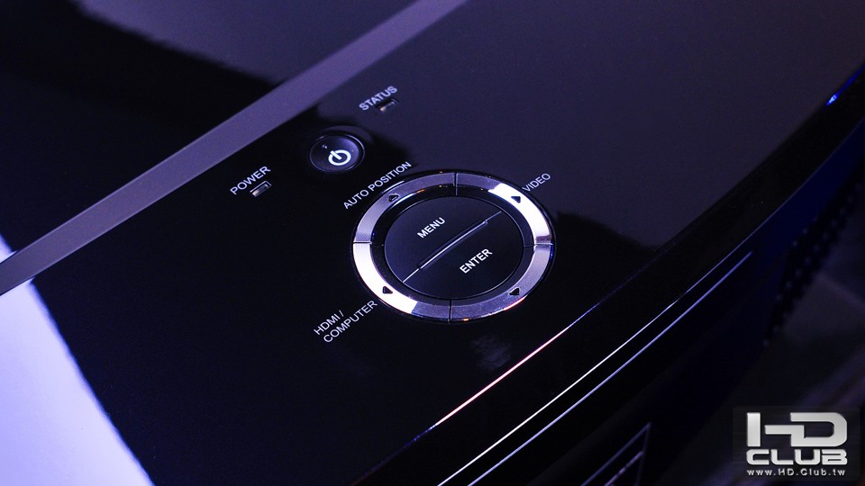

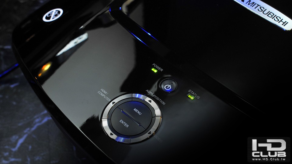

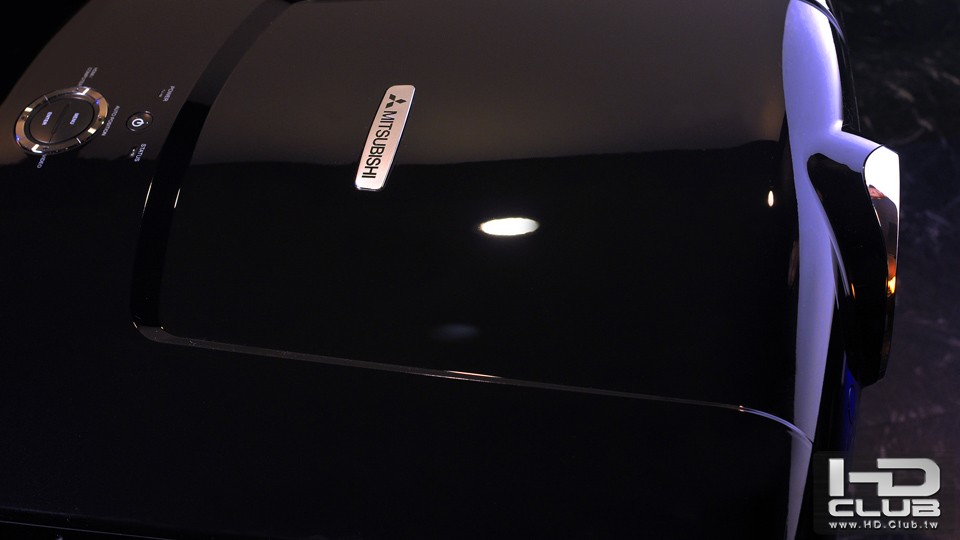

功能鍵完美的融入在機體上方
帶上些許深藍色的機身烤漆 , 質感沒話說
再讓大家欣賞一下9000D各角度美麗的身影

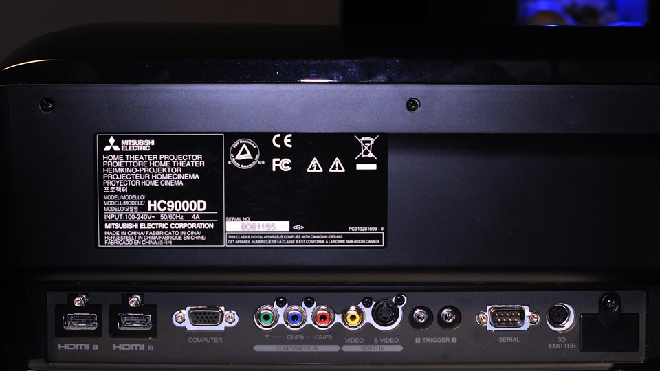

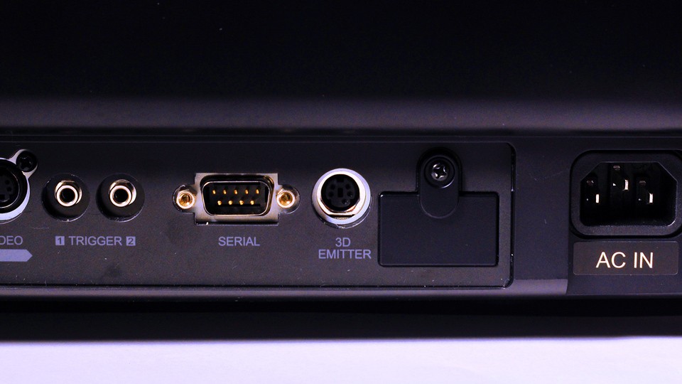

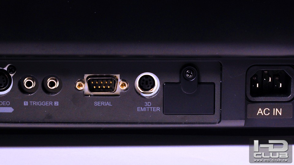

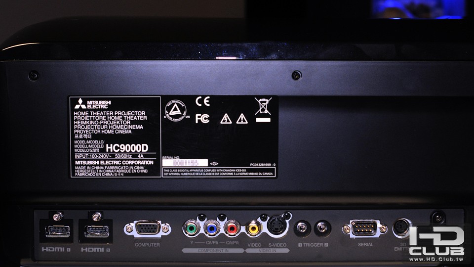

輸入端子

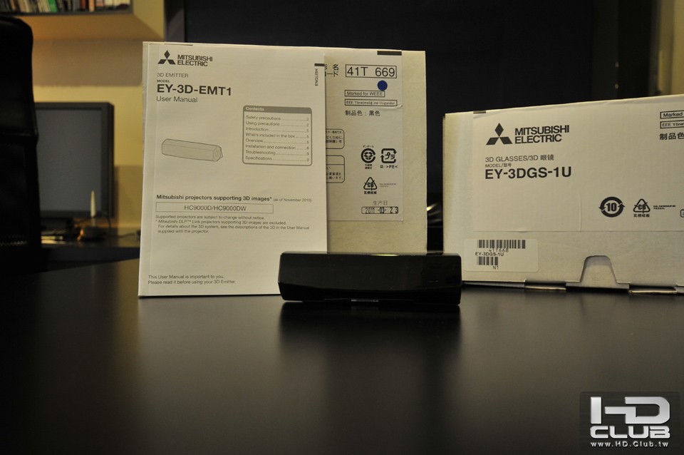

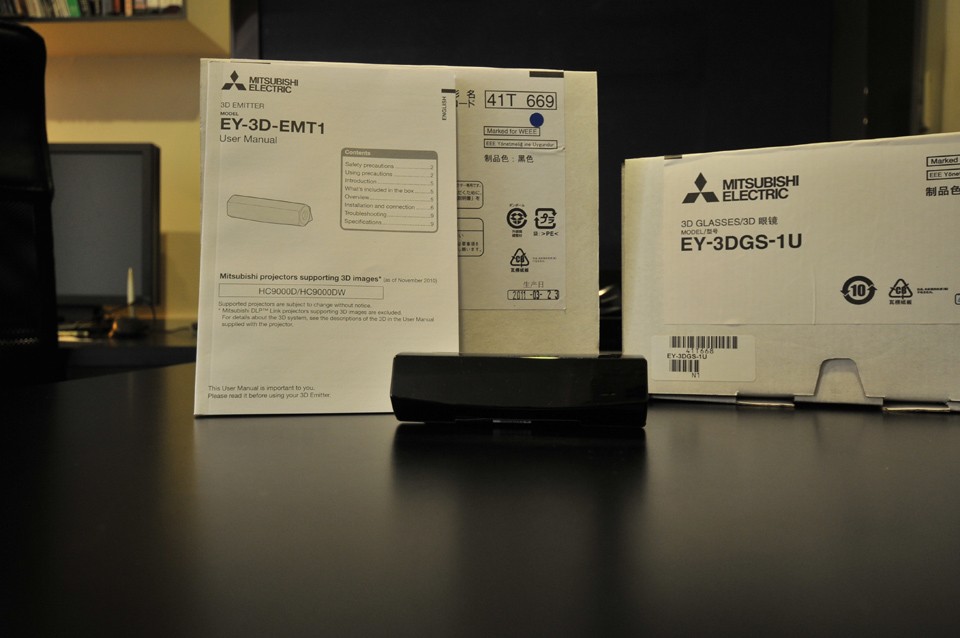

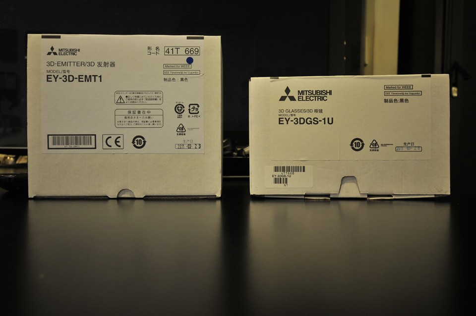

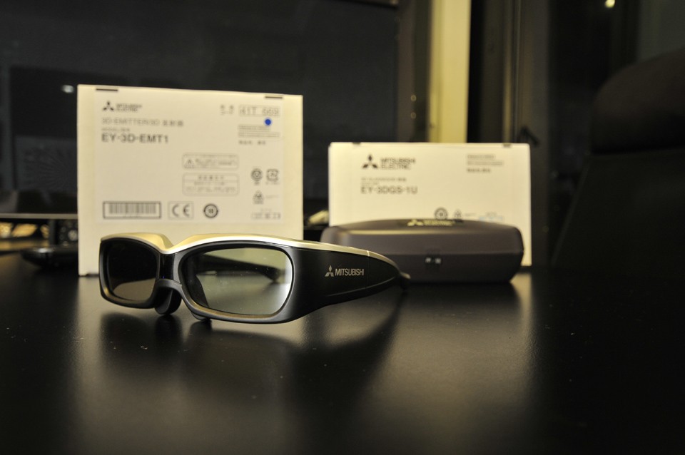

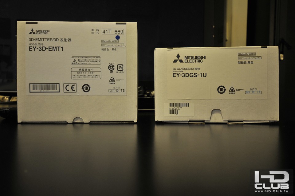

3D眼鏡 / 發射器

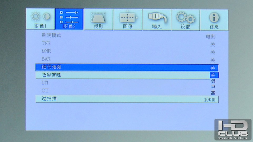

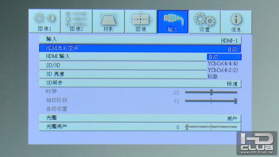

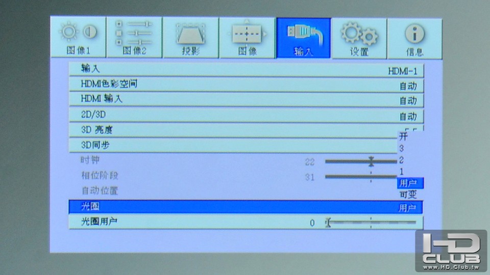

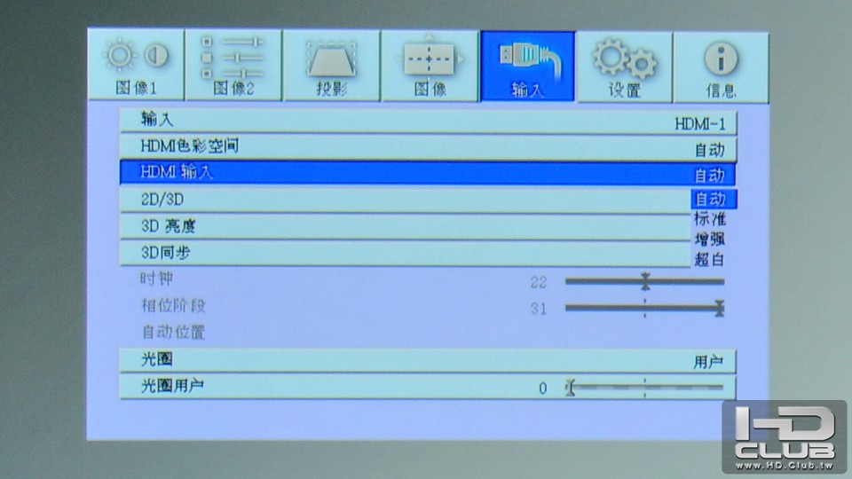

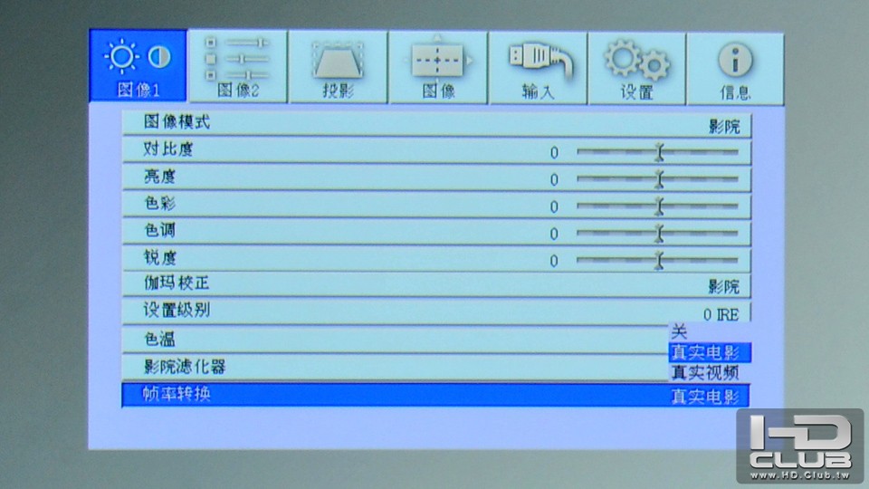

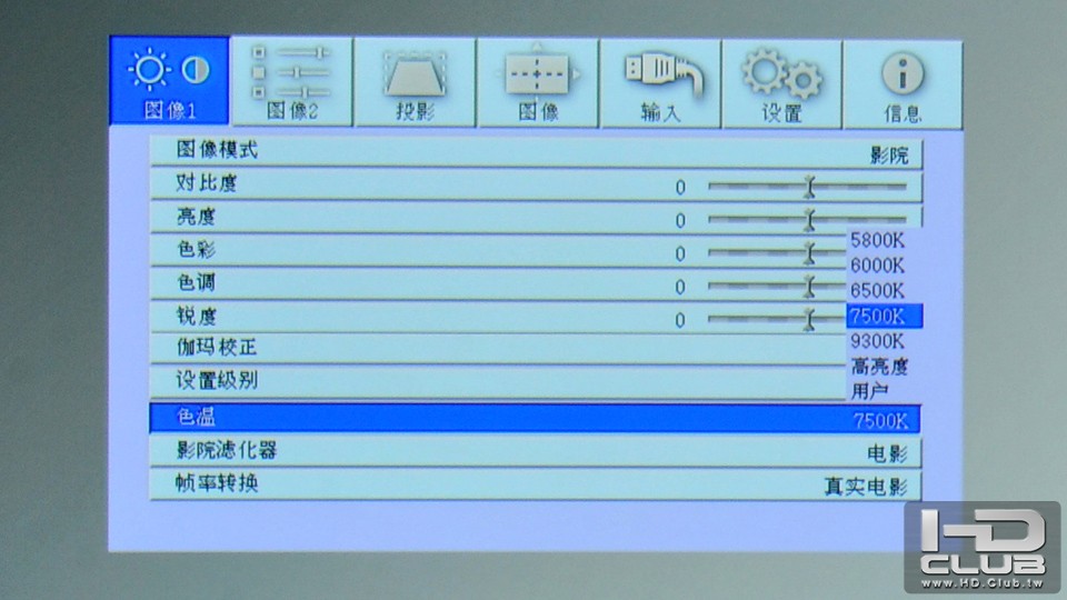

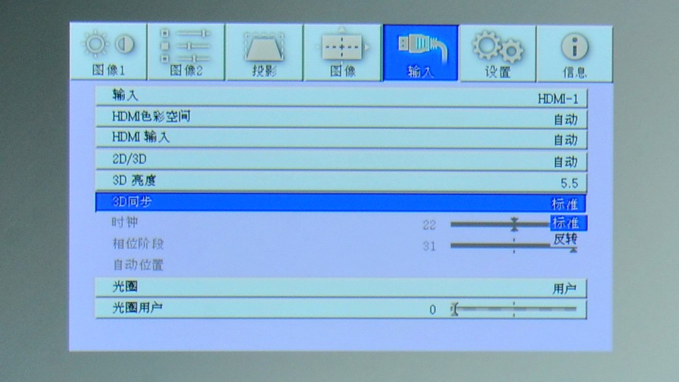

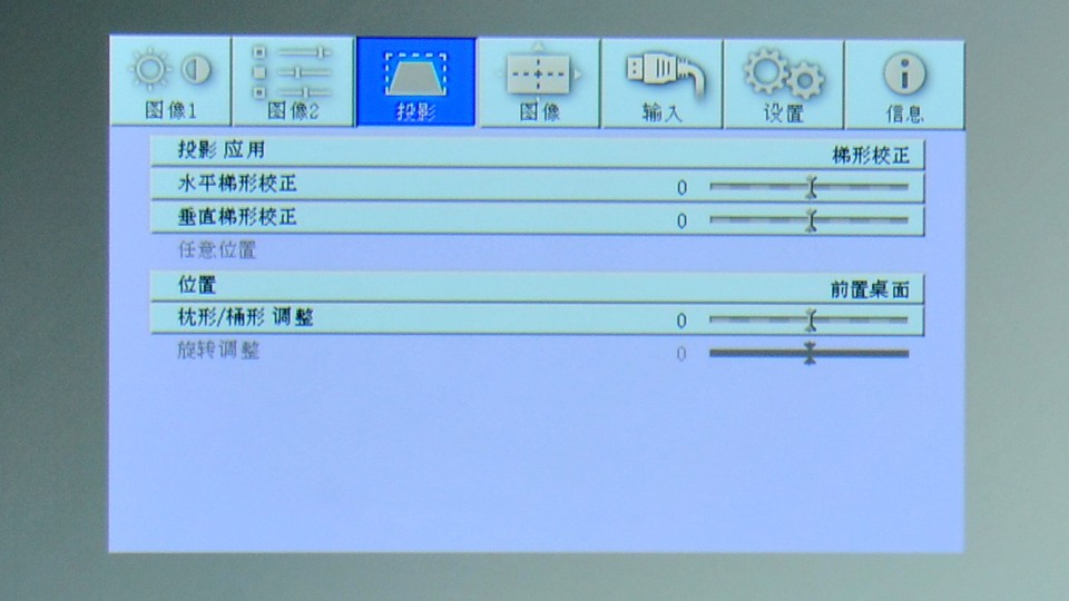

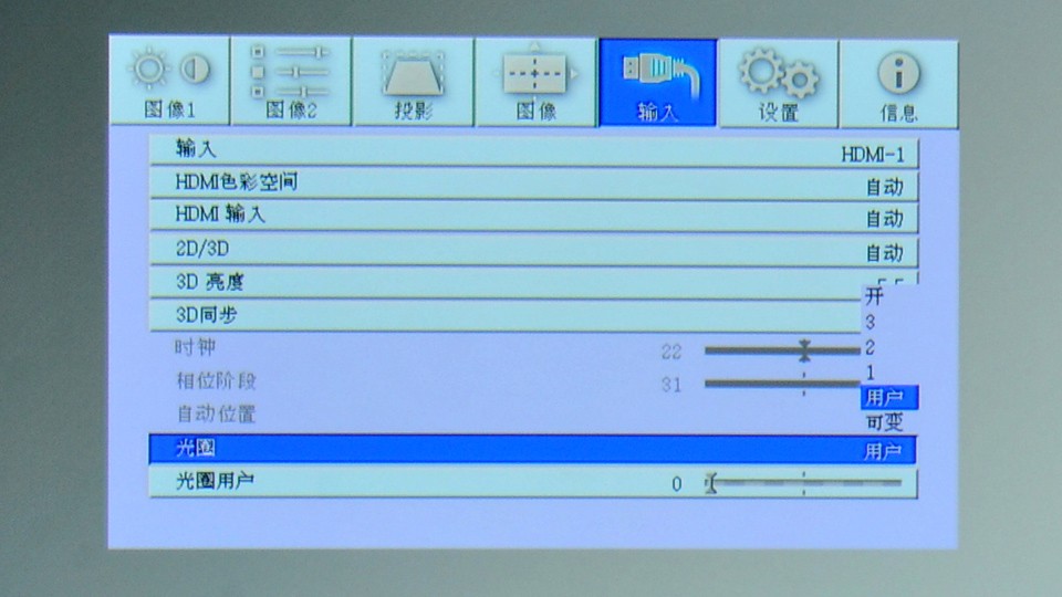

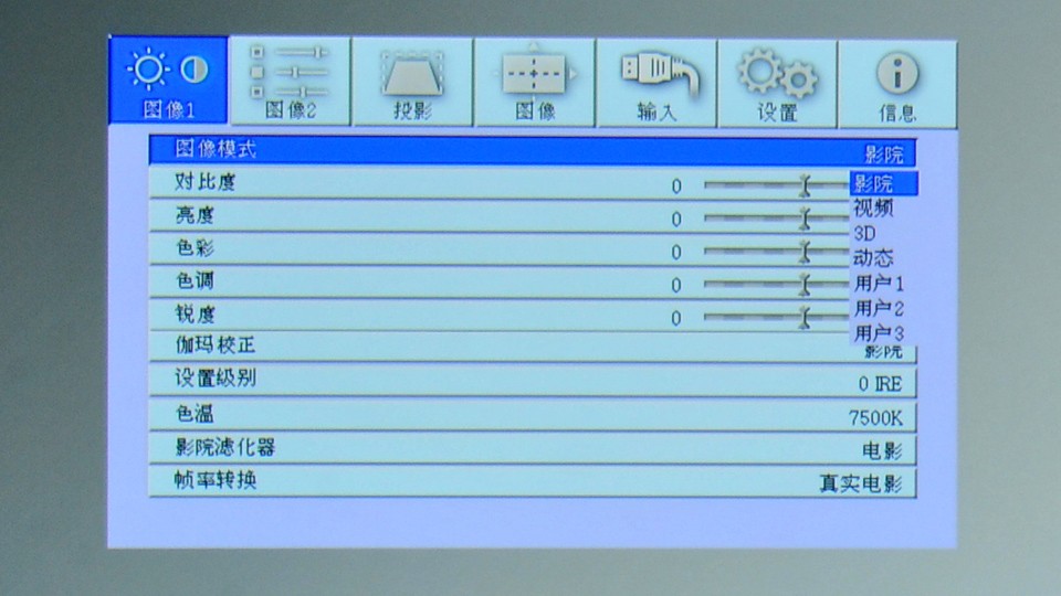

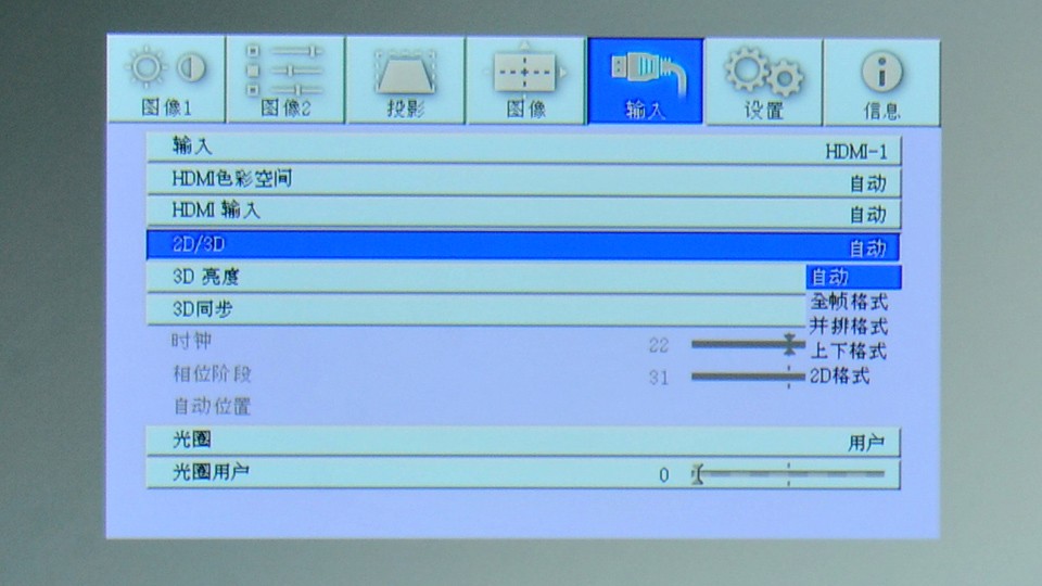

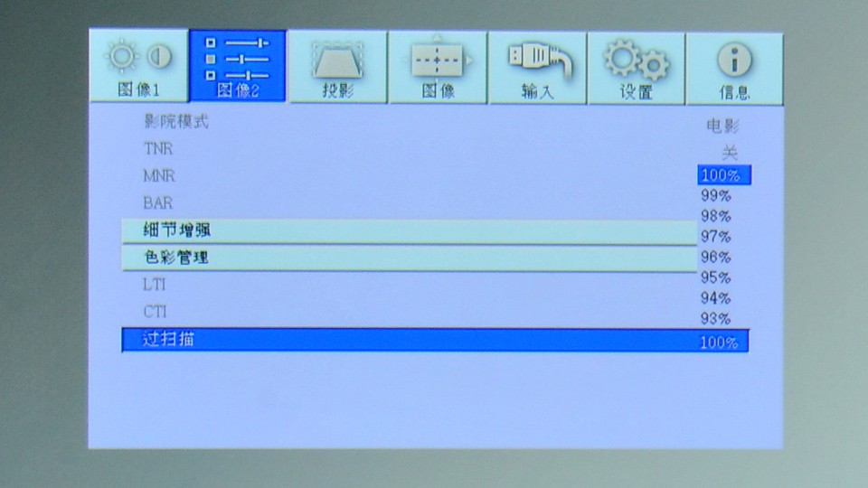

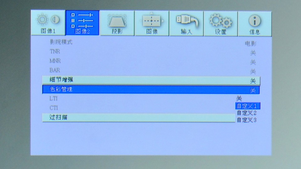

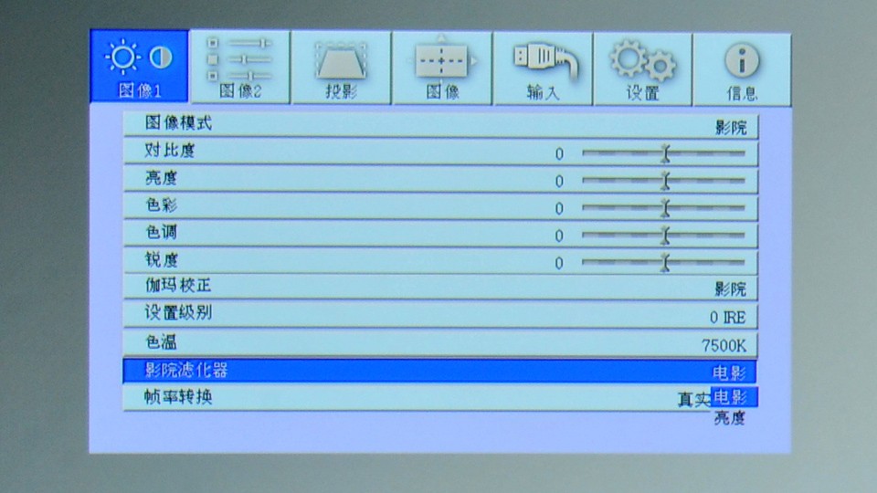

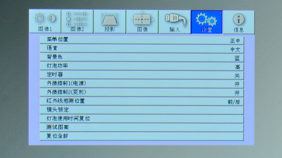

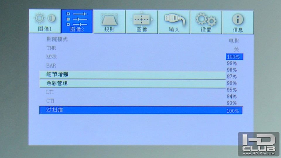

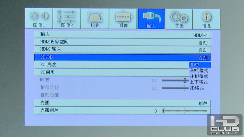

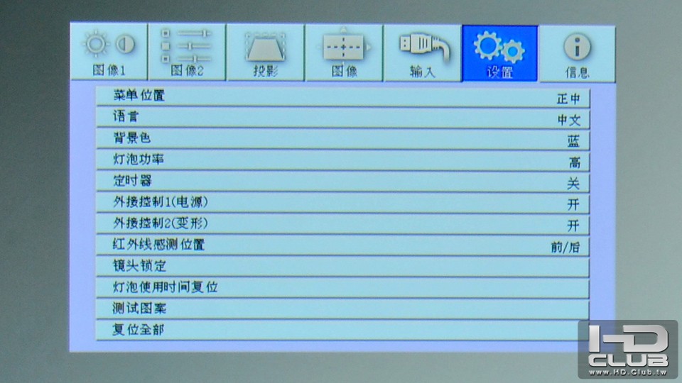

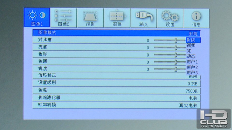

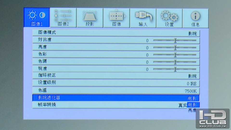

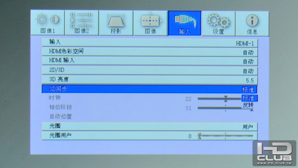

OSD選單介面

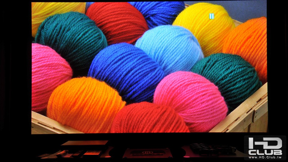

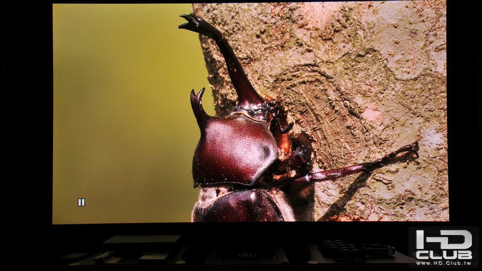

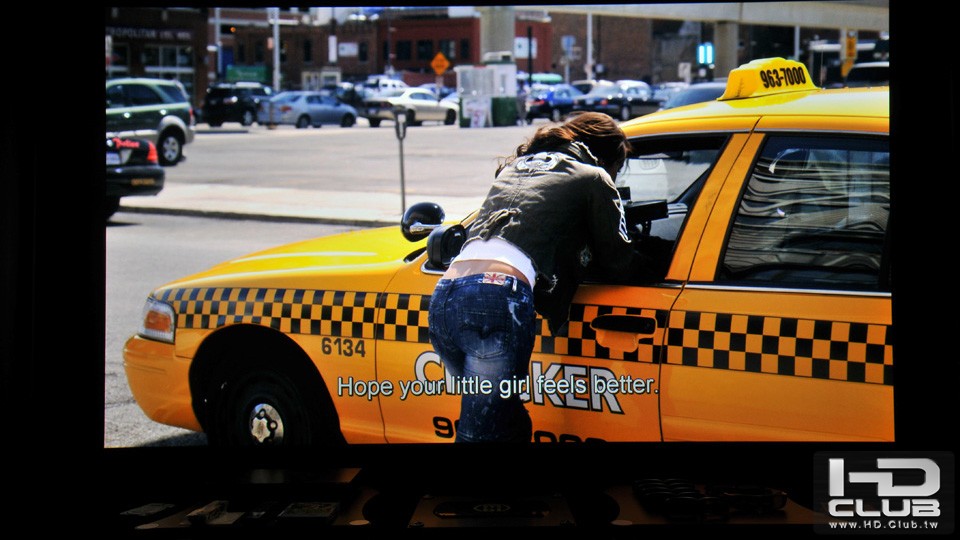

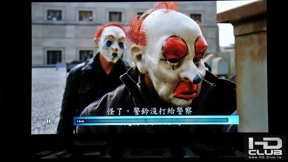

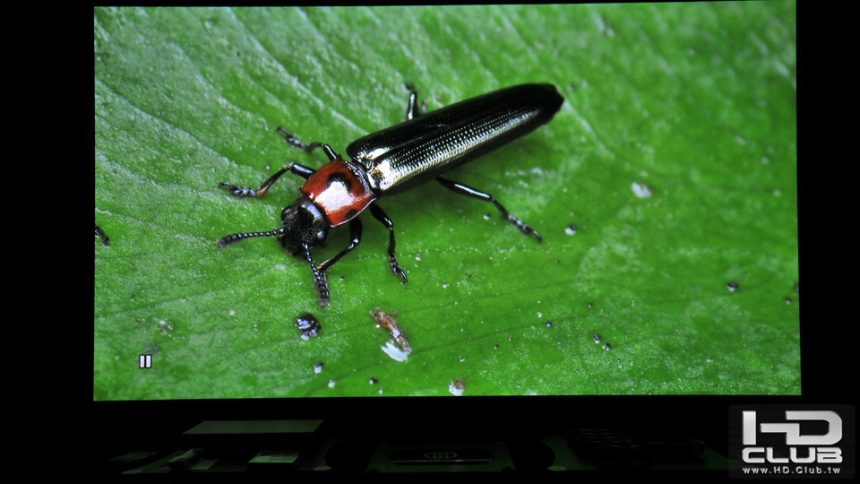

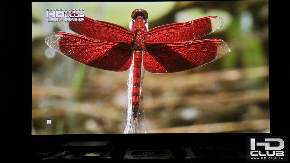

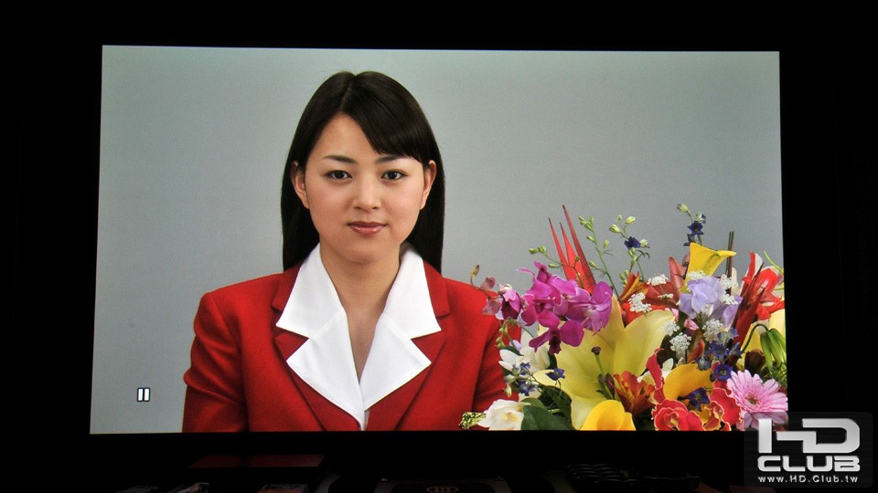

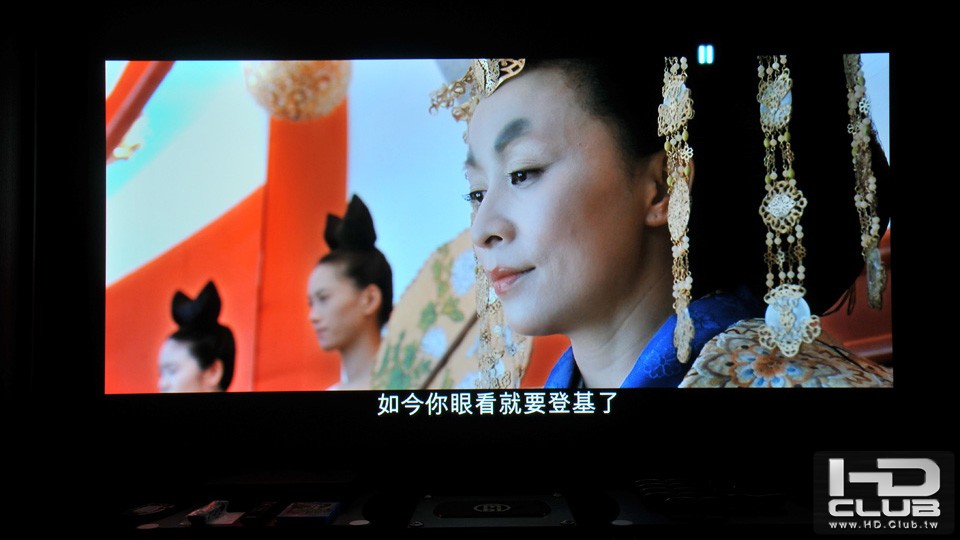

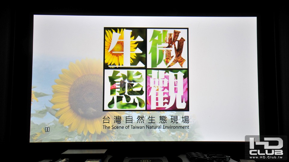

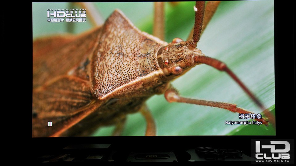

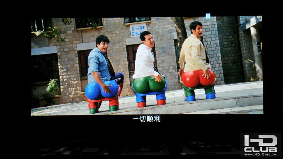

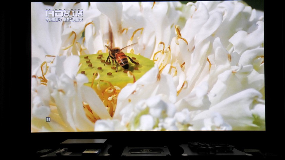

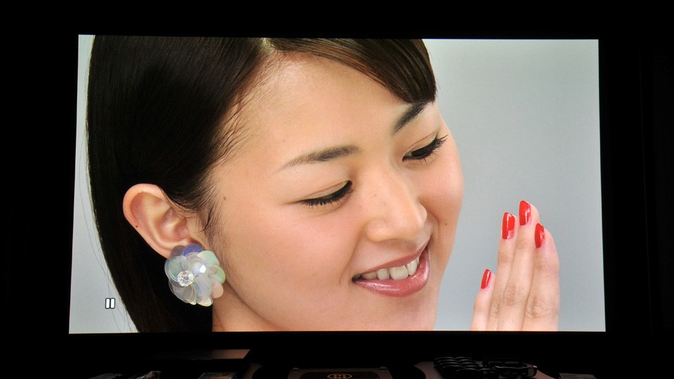

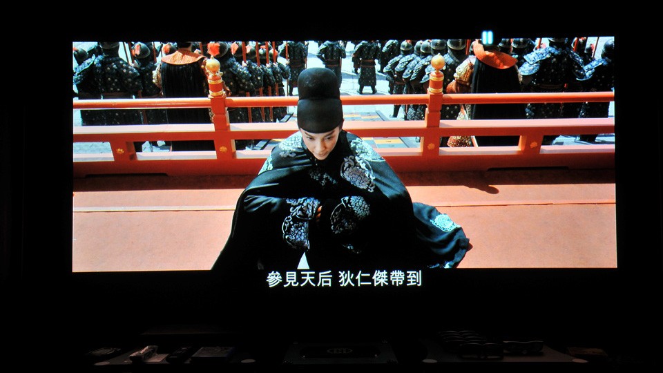

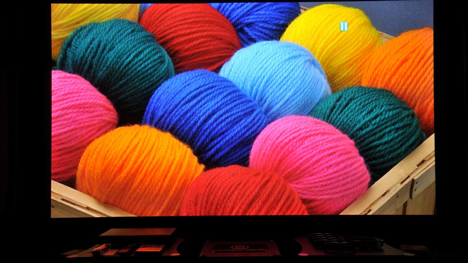

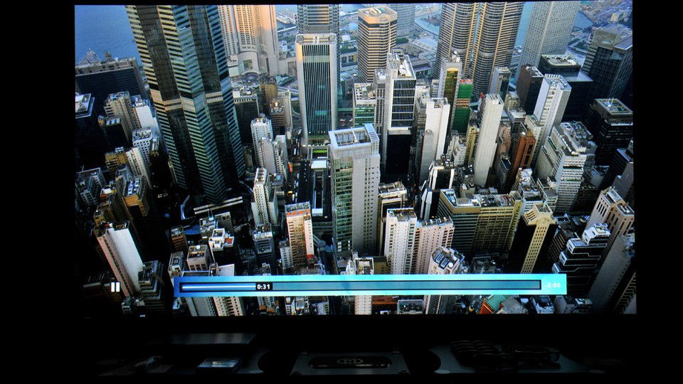

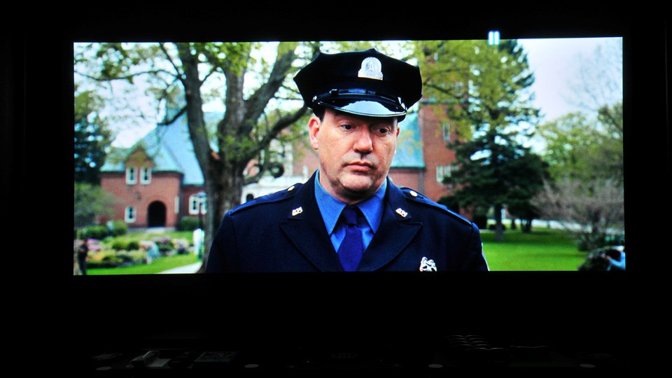

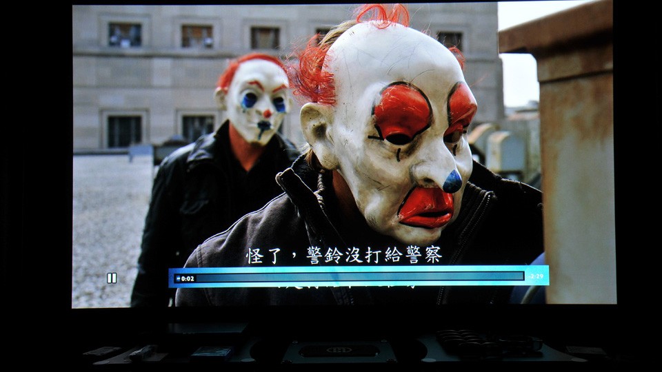

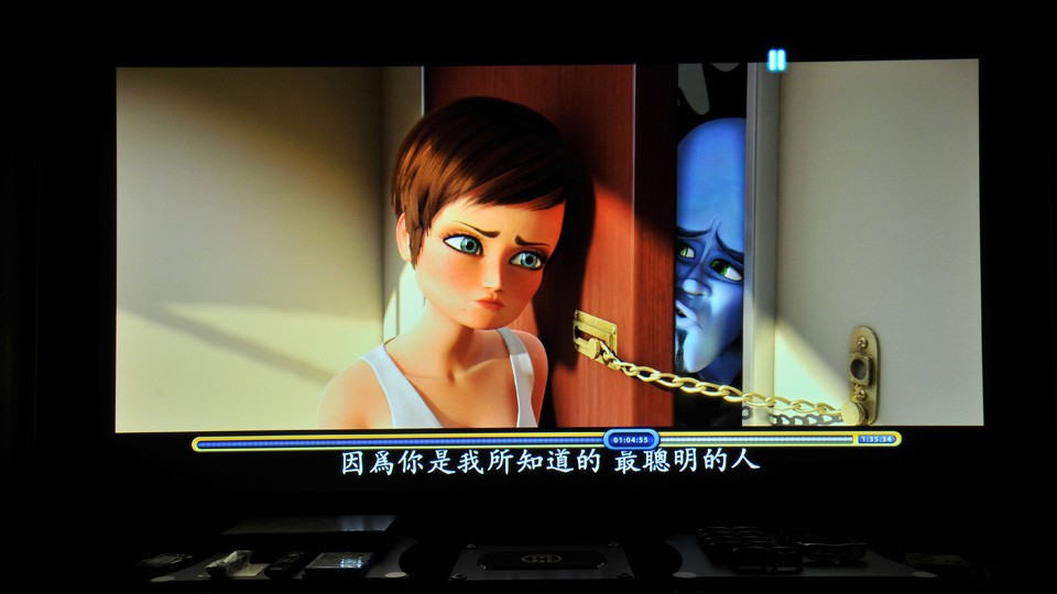

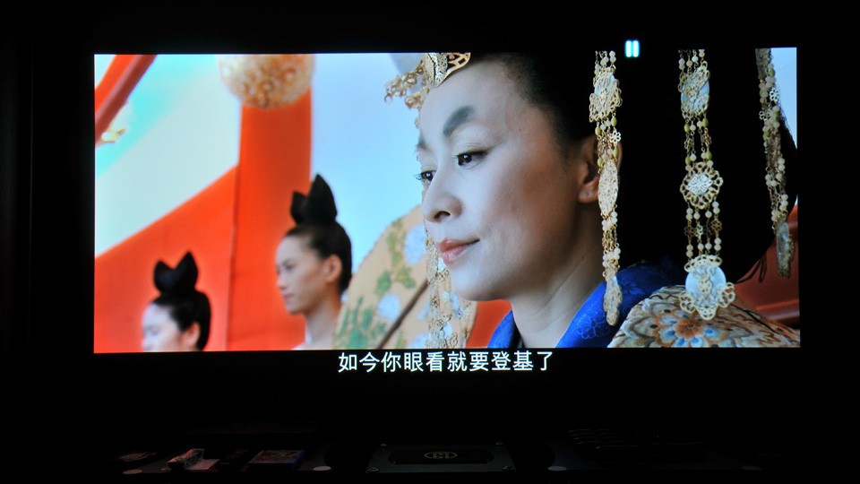

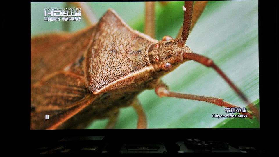

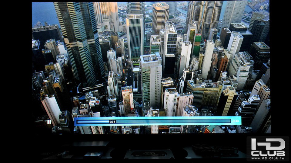

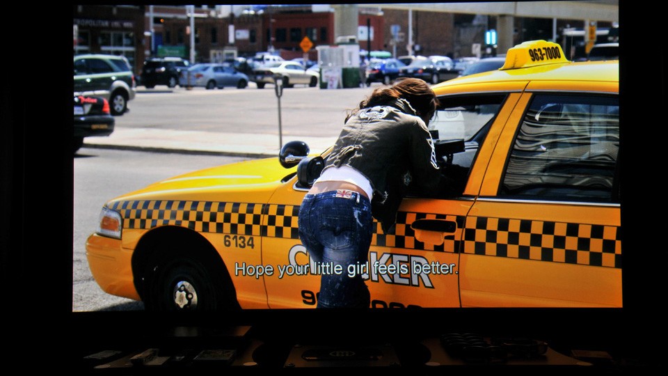

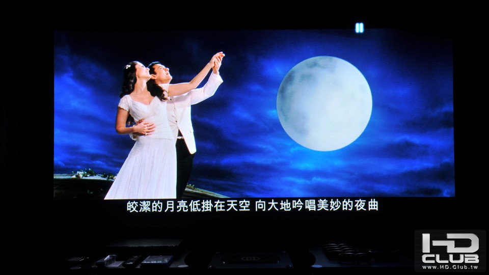

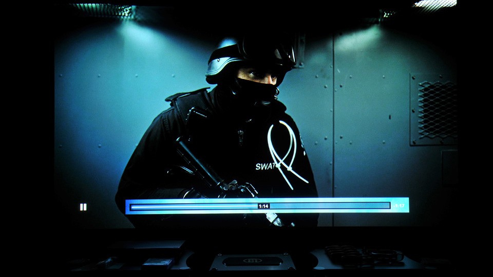

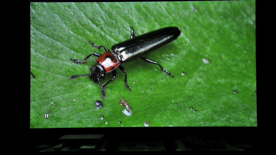

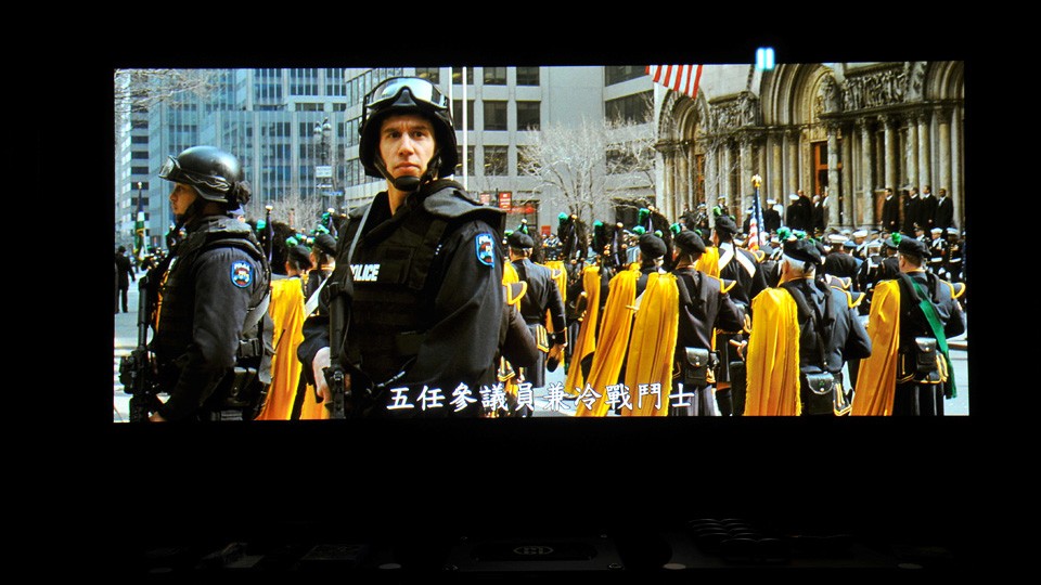

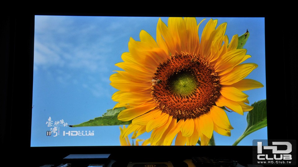

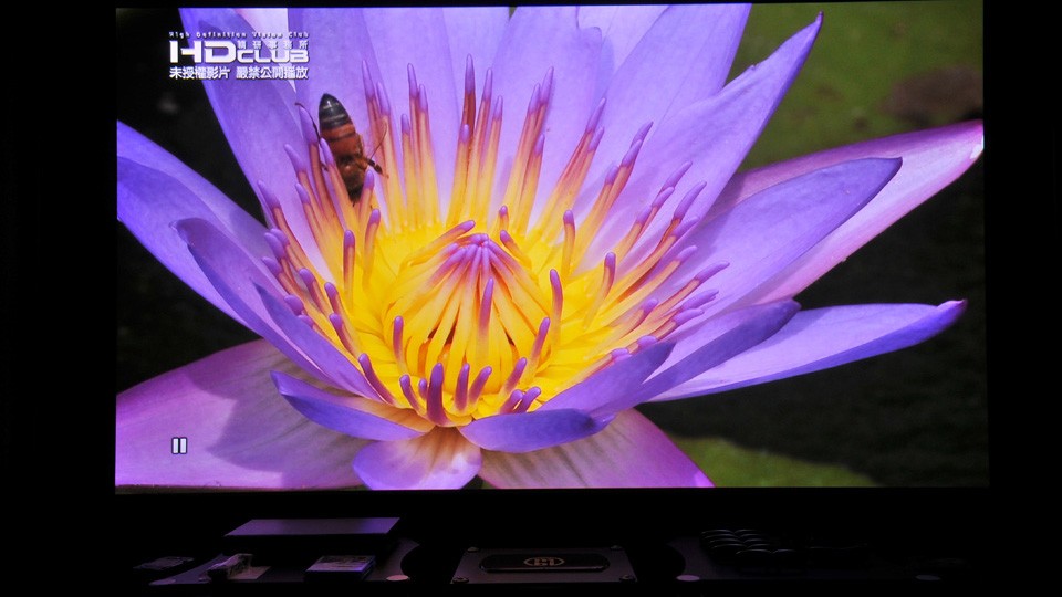

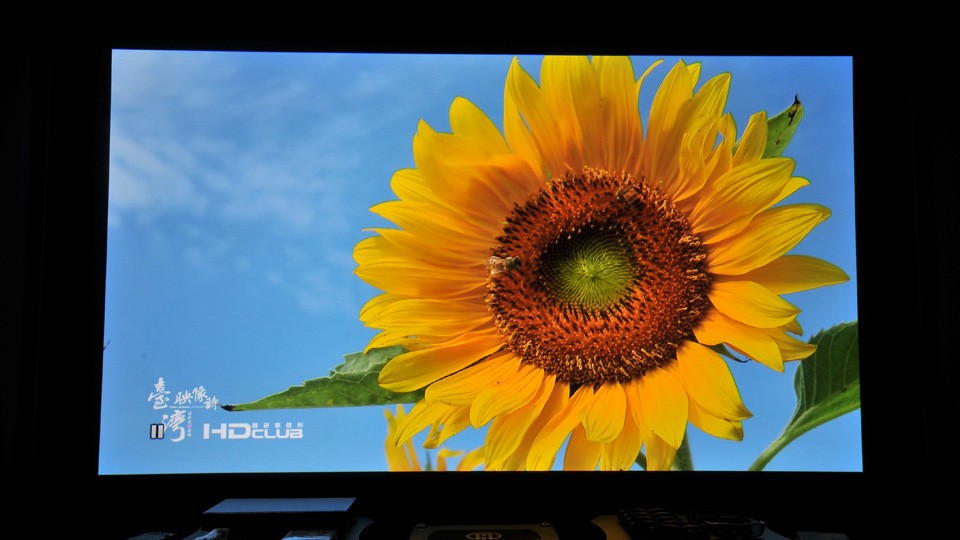

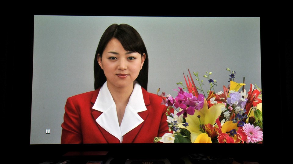

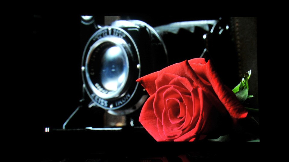

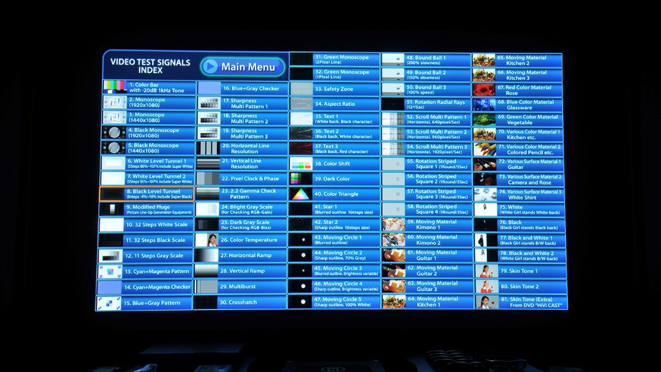

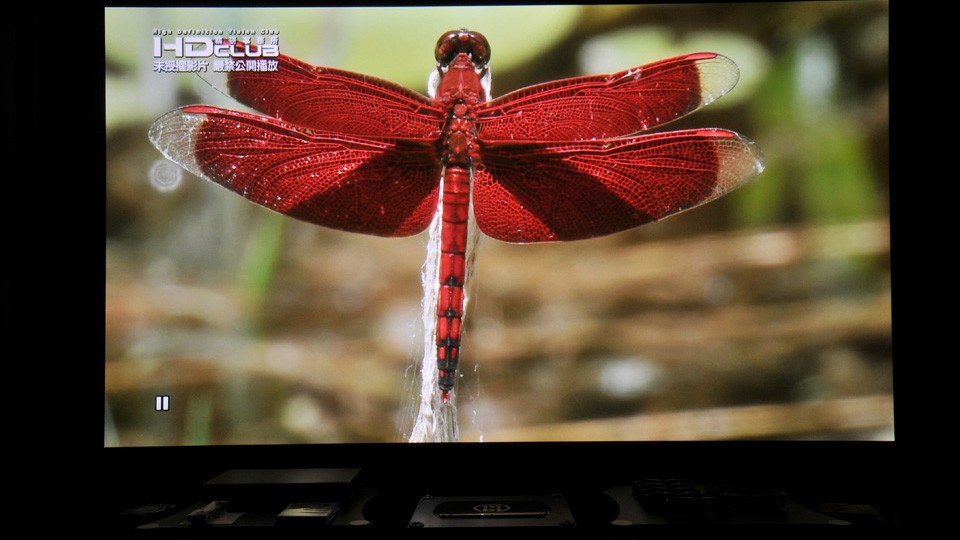

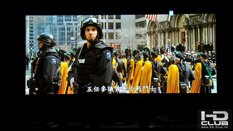

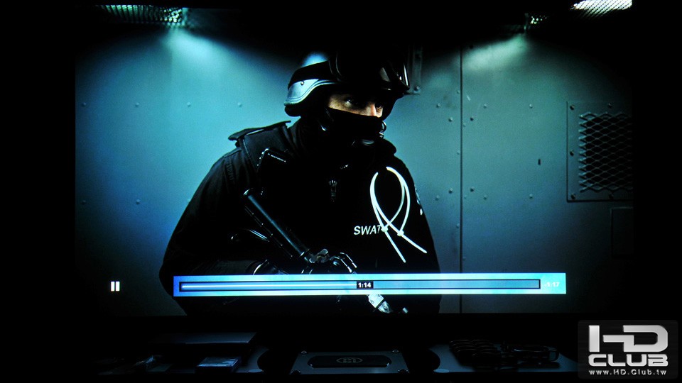

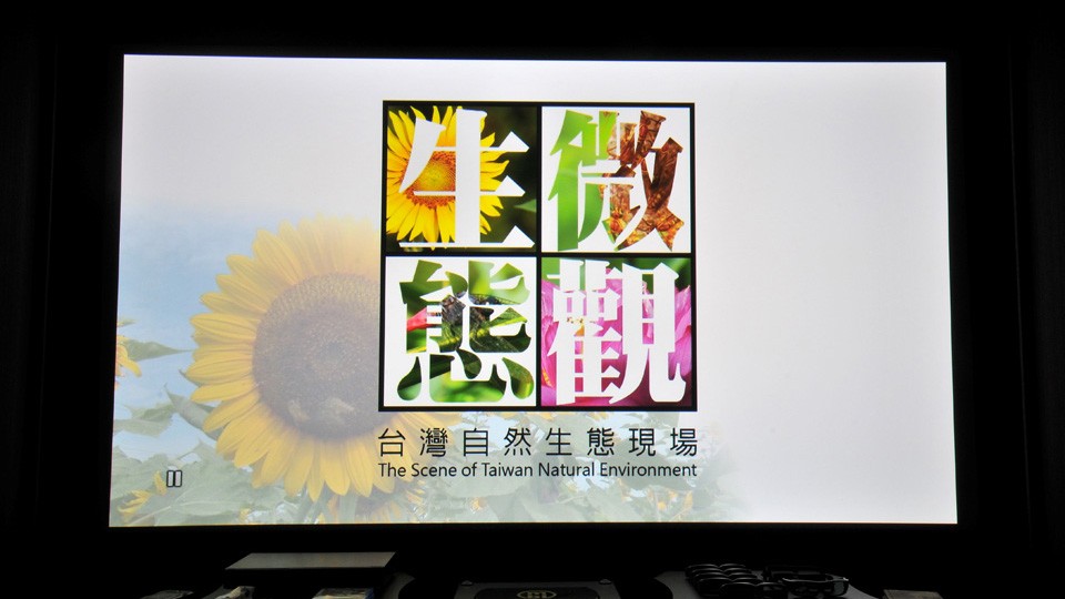

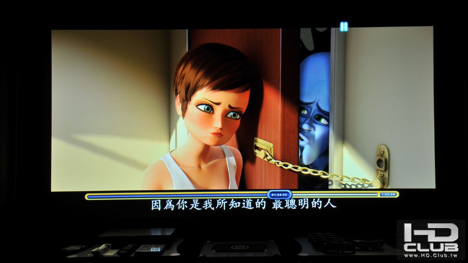

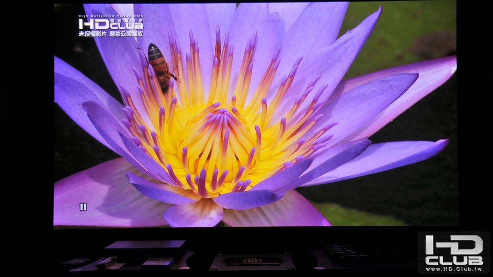

翻拍畫面

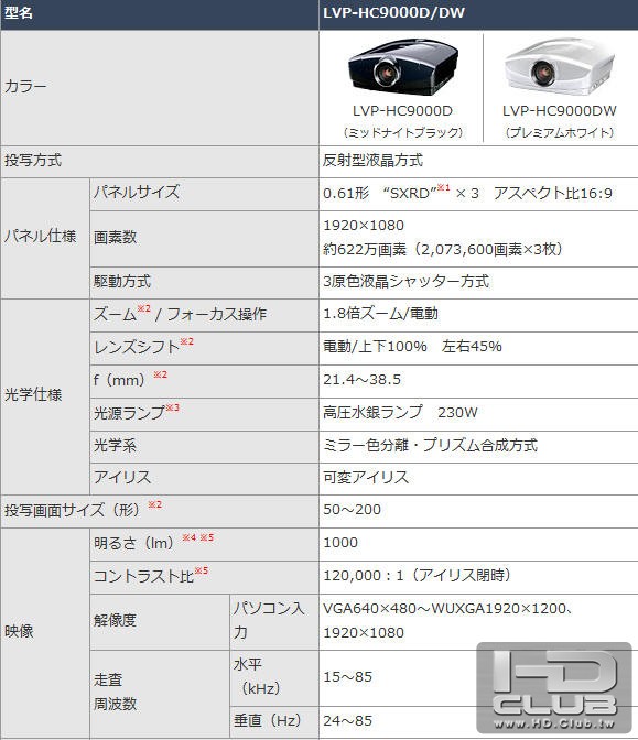

規格

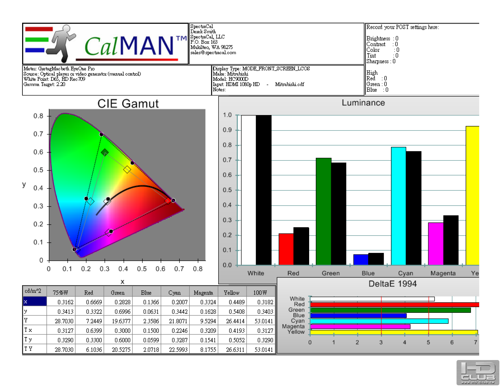

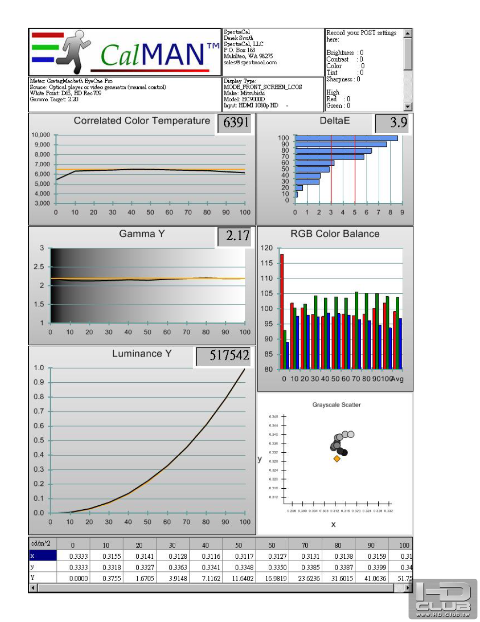

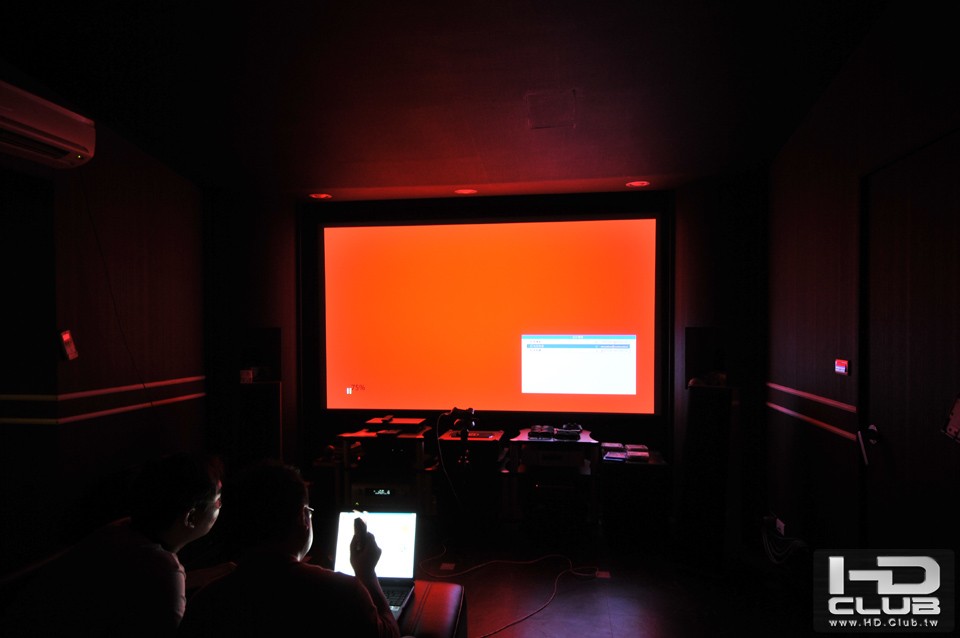

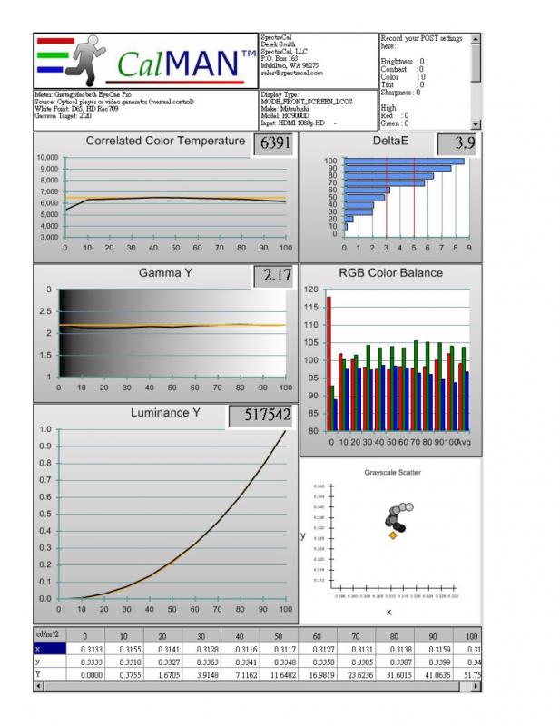

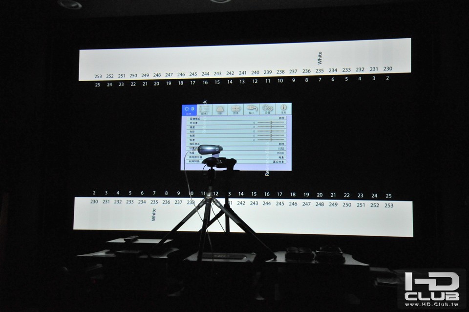

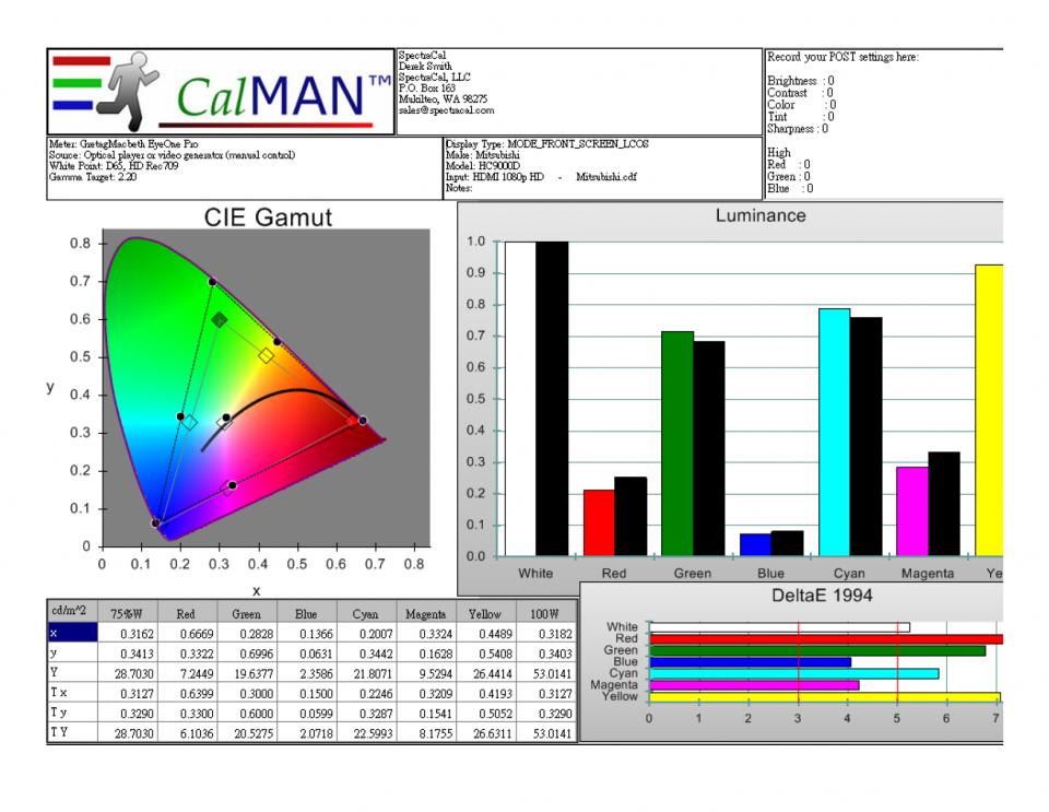

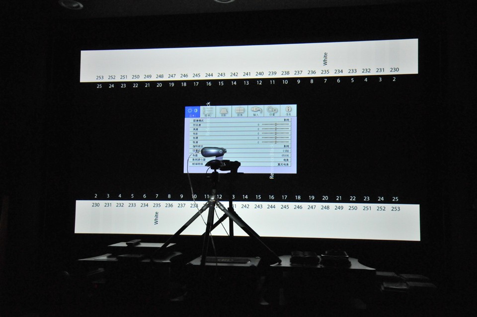

補上HC9000D的量測報告及說明

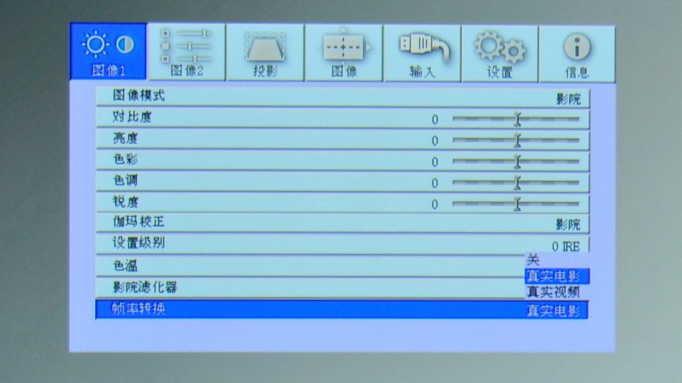

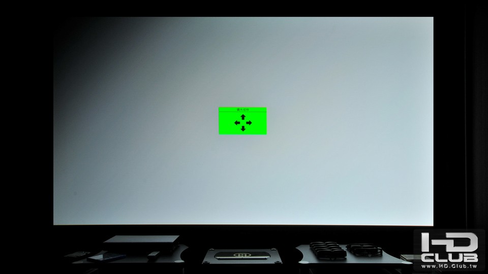

首先切到它的劇院模式並把動態功能關掉,量測結果如下圖,我們可以原始出廠色溫及gamma已經很接近標準,原生對比值高達50萬,這已經超過i1pro的量測範圍,僅供參考,不代表實際結果,但通常到這種量不到的水準時,就表示實際上非常黑了。

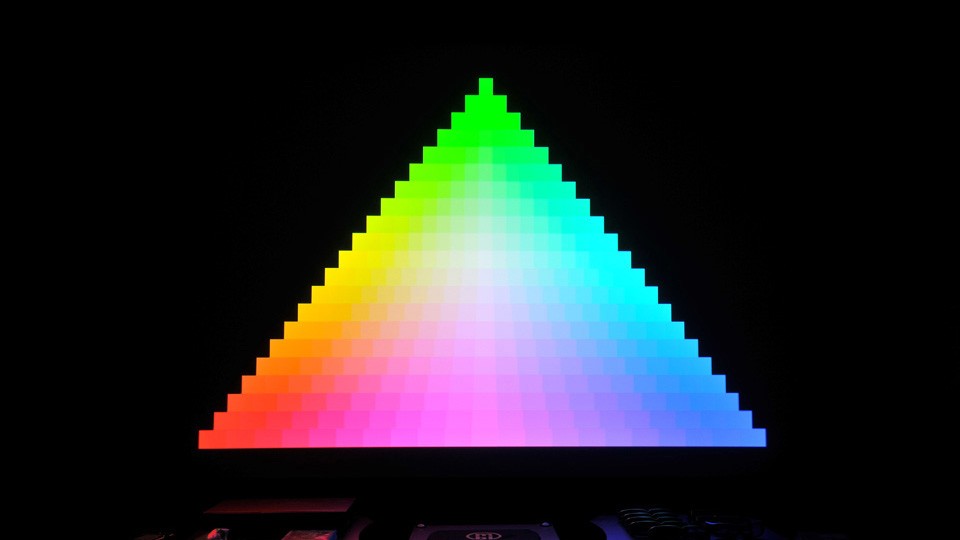

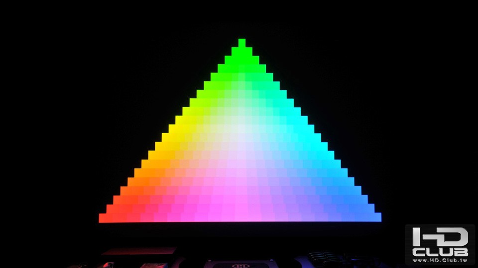

接下來色域的表現,只能說三菱這次下足了重本,居然把投影機的原色都做到純色,不曉得是不是為了將來的能達到純色的雷射內投鋪路,做一些前瞻性的設計。

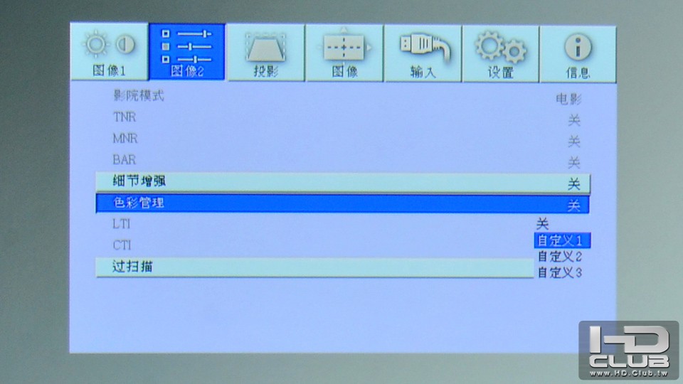

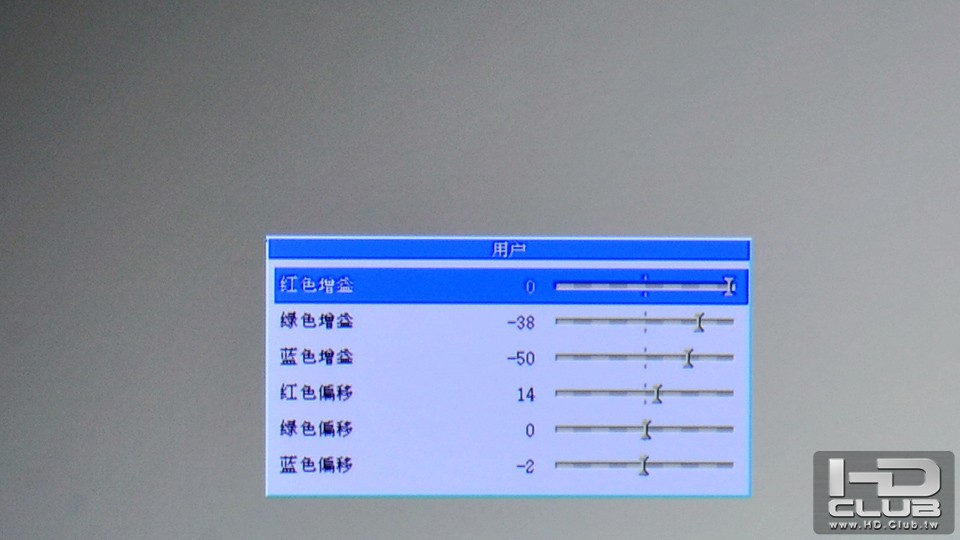

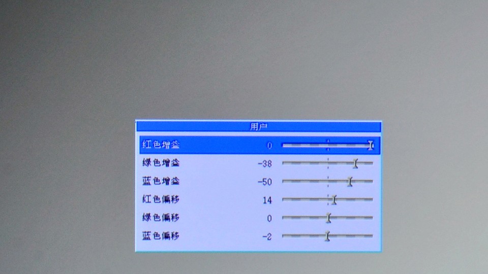

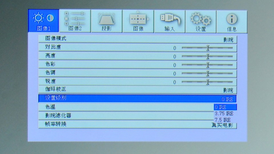

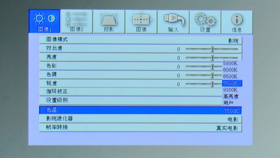

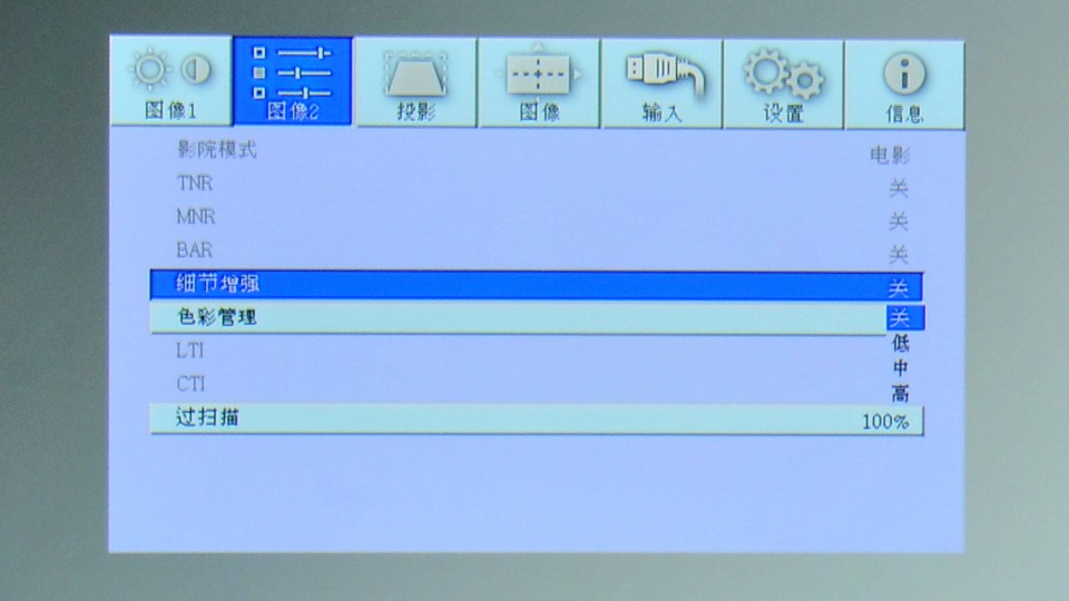

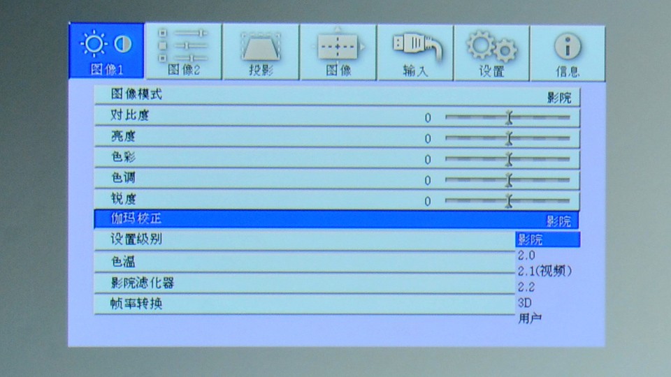

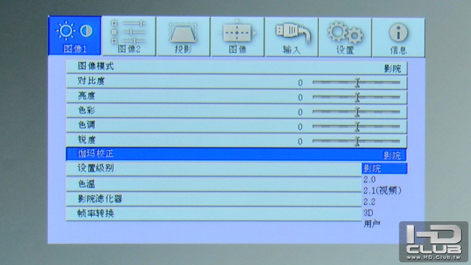

本機提供完整的色管跟色溫調整選單,原來的計畫是要進一步為這台機器做校正,但實際上把玩時,色管調整的範圍不夠用,所以最後還是維持現狀。雖然色域很大,但原廠預設的畫面並沒有產生鮮艷不自然的情況,加上高原生對比,整體畫面的感覺還是相當好。

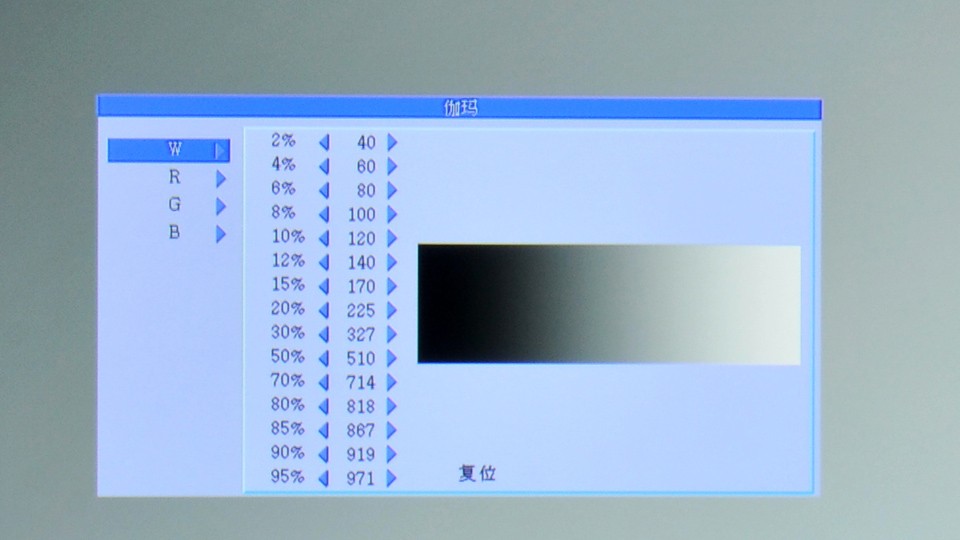

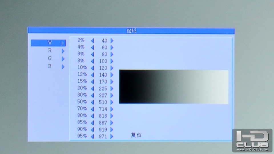

在灰階調整的部份,選單提供相當棒的RGBW四色獨立調整,同時每色都能從2%以很密的刻度到95%,加上其出廠的狀態已經很接近D65,基本上應該能夠修到完美,但因為色域方面的問題,單獨校正這個部份意義不大,小弟就偷懶沒有弄下去了。

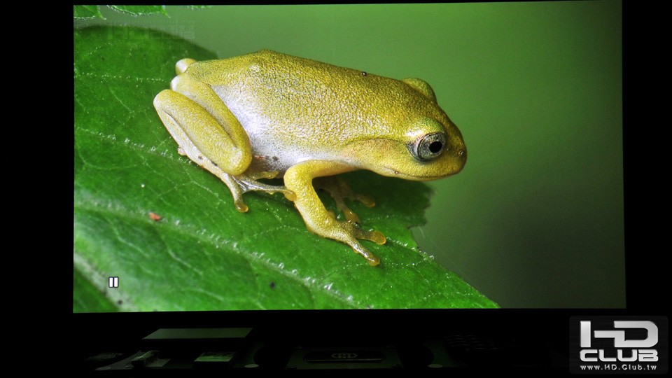

HC9000D最令我驚艷的功能是它的96P畫面插補,做的相當好,在我們評測觀賞時都沒出現破格的情況,但卻大幅提升動態解析度,算是做得相當成功。

缺點:
1. 搖控器一成不變,不夠性感、沒有創意,背光太暗
2. OSD操作介面不及格,與機器的畫質與造型不搭
3. 3D畫面成像品質與2D相比,如同雞肋
