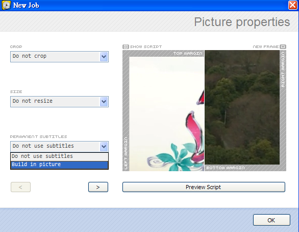

問題二 用MakeMKV封裝出來的MKV檔 送進RipBot264再次封裝
什麼叫做再次封裝不太明白 ?RipBot264是種轉檔軟體 裡面也含有mkvmerge
可以做封裝動作 您的意思應該是轉檔才是.
MKV所封裝進去的字幕 是會隨著你對影像轉換而有所變化的 字幕並不是與影像同步共存(字幕已壓死在影像中)
字幕應該是等到最後 轉檔完成後再去封裝的 而不是先封裝好再去轉檔. 這是您封裝字幕的順序有點搞錯了.
另一種是硬字幕 就是把字幕經由濾鏡以及再次轉檔 把字幕徹底壓進去影像中.
影片分享區很多特效的MV就是用這方式做的.
如果是要直接轉檔帶上字幕 就不需要經過MakeMKV又RipBot264
直接以RipBot264帶入BD的檔案 然後導入字幕就ok了
然後可以點Preview Script去播放預覽看看字幕是否正常.
