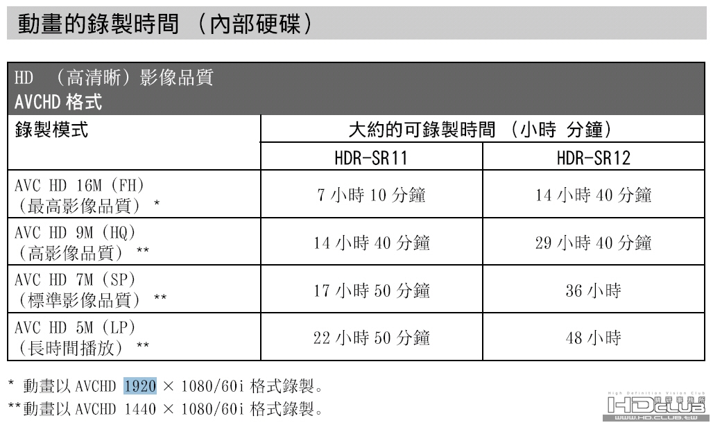

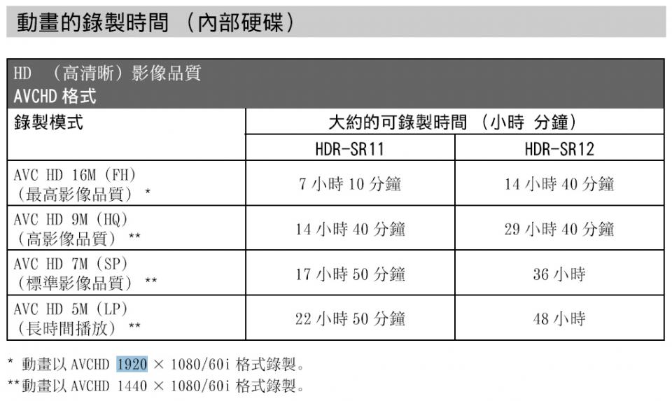

我拿了同事的SR12掃了一遍選單, HD 畫質只有FH/HQ/SP/LP 四種選項可選.
HDR-SR11/12
Key Features:
Record up to 48hrs HD1080i footage on 120GB Hard Drive
10.2MP Still image capture with flash
Stunning 3.2" WIDE Xtra fine Touch Screen
Microphone / Headphone Jacks
Manual Control Dial
Face Detection Technology
Film Roll / Face Index
Vegas editing software Trial included
HD FH 16Mbps (1920x1080i): 880mins
HD HQ 9Mbps (1440 x 1080i): 1780mins
HD SP 7Mbps (1440 x 1080i): 2160mins
HD LP 5Mbps (1440 x 1080i): 2880mins

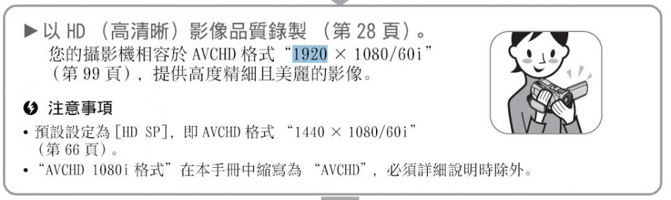

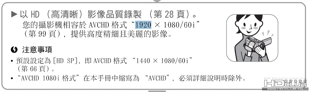

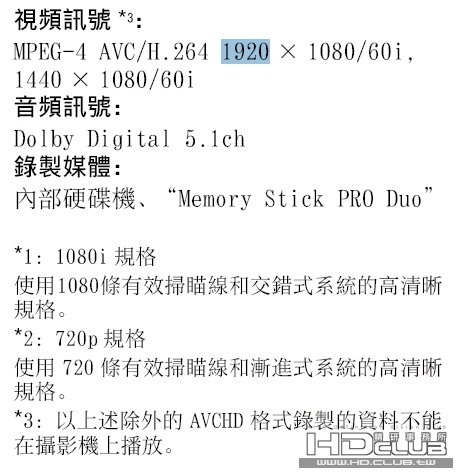

SONY HDR-11/12 可錄製格式如下, 說明書有寫。
FYI
1920x1080/60i
1440x1080/60i

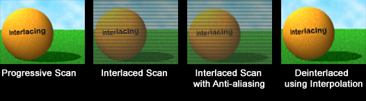

發表於 2008-5-23 23:04:48 | 顯示全部樓層
供參考1080i & 1080p 差異並附圖示給同好參考~加減看比較不會被店家乎弄。
1080i 是一種高清晰度電視信號格式,1080表示水準方向有1080條掃瞄線,i表示採用交錯式掃描視頻顯示方式(interlaced scan)。
1080i 先掃描單數的垂直畫面,再掃描雙數的垂直畫面,故只需要1080p一半的頻寬,但是碰到高速移動物體時,物體周圍就有晃動現象。早期的高解析度電視都是這種規格。
1080p是一種視頻顯示格式。字母p意為逐行掃描(progressive scan),數字1080則表示垂直方向有1080條掃描線。
通常1080p的畫面解析度為1920×1080,即一般所說的高解析度電視(HDTV)。
幀率通常為60Hz,可標示在p後面,如1080p60。常見的幀率有24、25、30及60。
並非HDMI就一定有1080p的輸出,畫面一定要能支援1920*1080才能算是真正的1080p輸出
至於1080p這種格式,現在也經常使用另一個名詞Full HD來稱呼它。

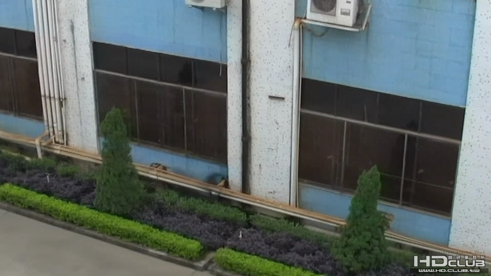

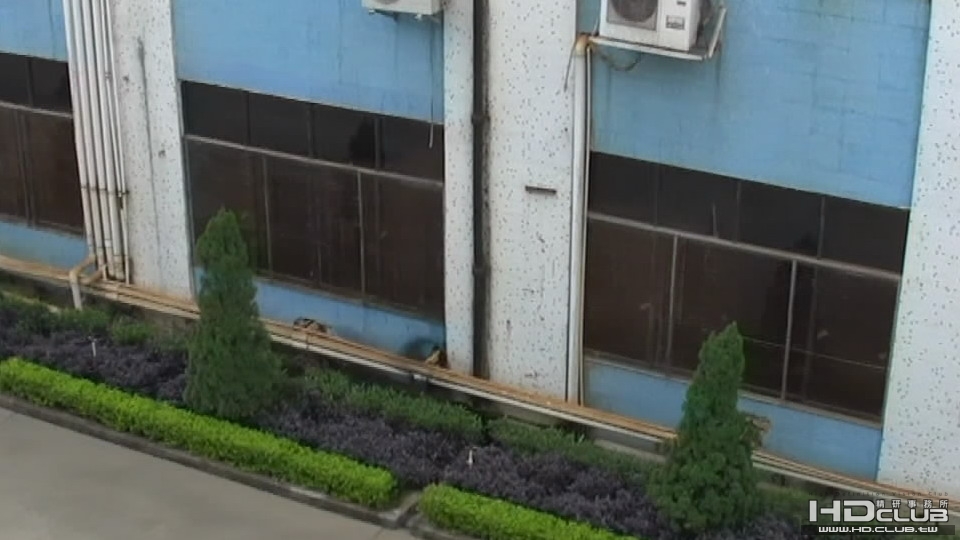

以HF100來說,他可以記錄 60i 30p 24f,其實 24f 也是 60i 記錄的一種,但是處理上有些不一樣。
下面的圖都是有 "移動" 的畫面下擷圖,檔案為輸出的 HQAVI,沒去交錯的播放狀態。
1. 30P
2. 24F 用 TMPGEnc 去交錯得到的 24P
3. 用 TMPGEnc 去交錯得到的 30P
4. 用 終極解碼去交錯得到的 30P
這裡面奇怪的是用 TMPGEnc 處理 24F 的方式處理 60I 的影片,也得不到 24P 的效果。
24F 轉出來的 24P 畫質基本上跟 30P 是一樣的。

發表於 2008-5-24 13:54:27 | 顯示全部樓層
官方規格說明單純分享給大家了解什麼是1080i and 1080p的規格定義差異並非說明為HDV機器規格,
每一廠牌不一定設計都有24P & 30P 大部分家用機只有1920 x 1080 60i & 1440 x 1080 60i !!
需要後製來轉特殊格式, 至於實際機器錄製效果規格還是由各位回答。
簡單口語化至於畫質差異可以找網路影片或者1920 x 1080p 轉成1920 x 1080i 格式就知道差異!!
i 採用交錯式掃描(interlaced scan
p 採用逐行掃描    (progressive scan)
不一定我的說明是完全正確只是僅供大家參考,
實際拍攝轉檔效果還是依912說明為準。
