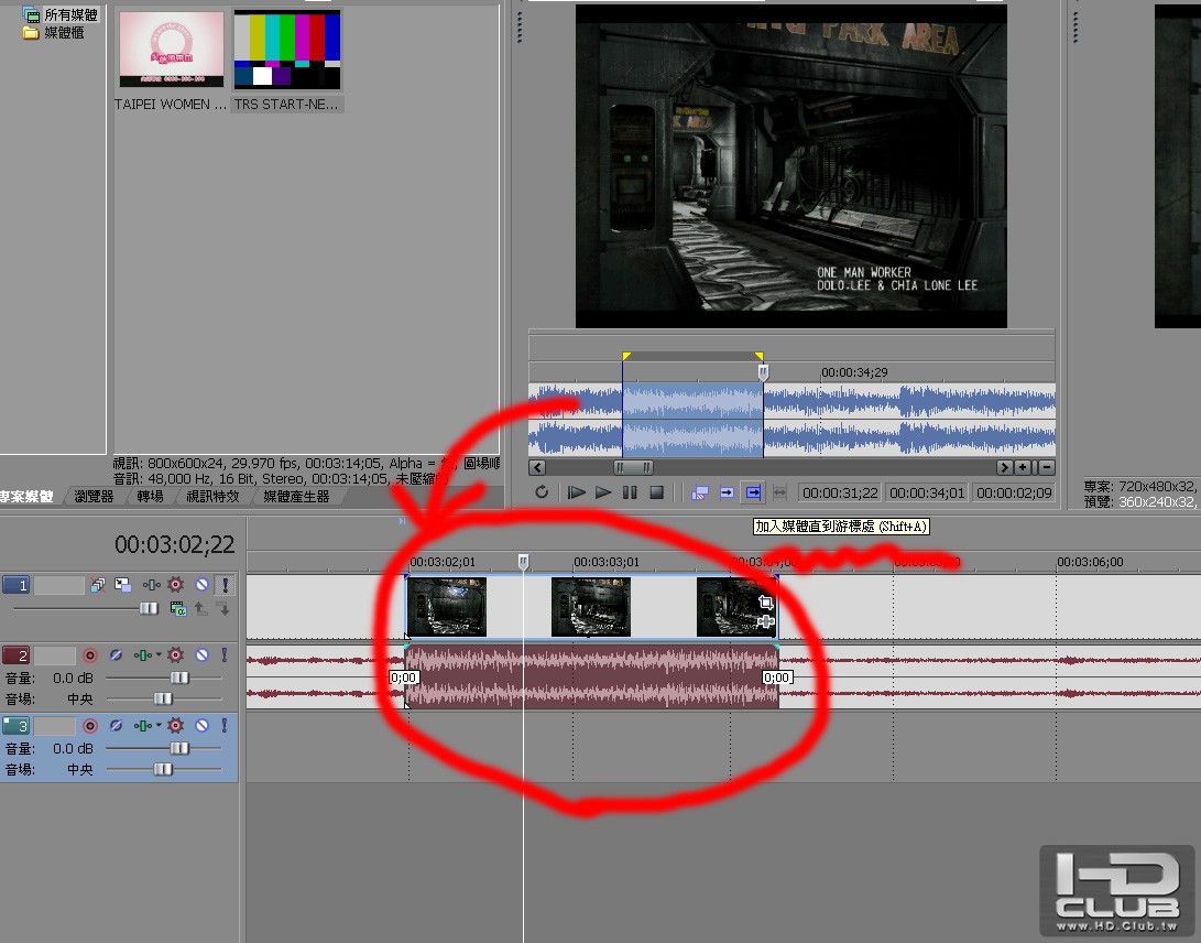

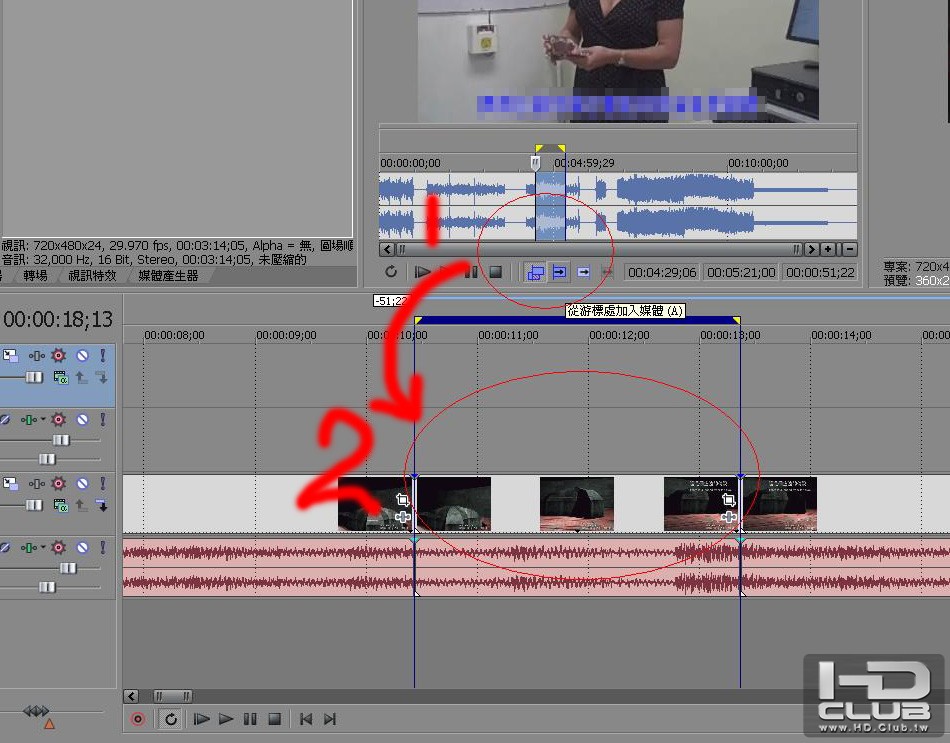

 樓主| 發表於 2011-5-12 22:07:08 | 顯示全部樓層
回覆dyeverywhere :
謝謝你的說明  不過我上傳一張貼圖瞧瞧 如圖:紅圈1就是你說的in out點嗎?但我若如此設in out,
他仍是以"從游標處加入媒體",而非傳統in點入Record的in out點區
另外若以此方式....連player的背景音也覆蓋了!!(不好意思 因對vegas還未適應,而是使用edius)
請多多指教,感謝!

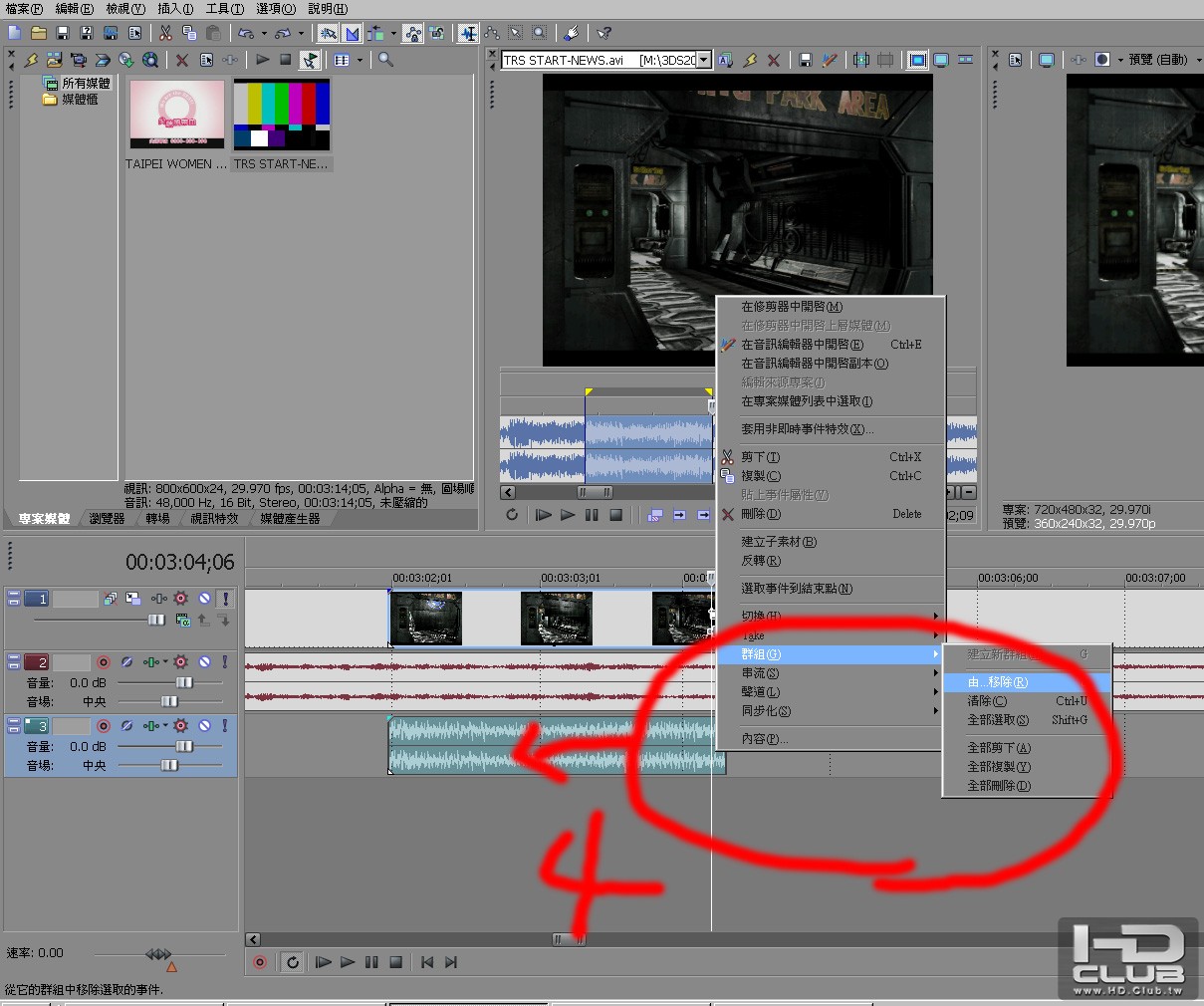

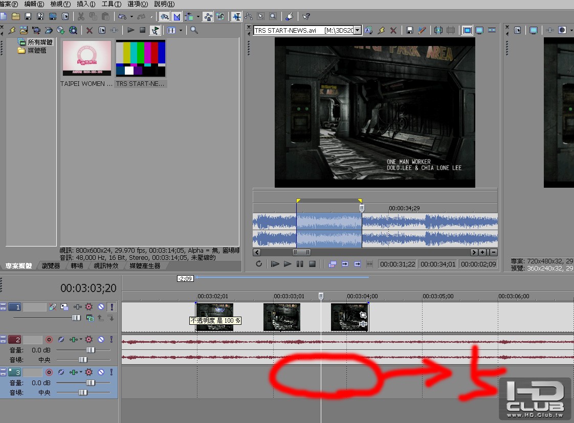

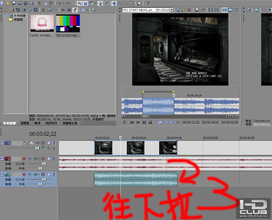

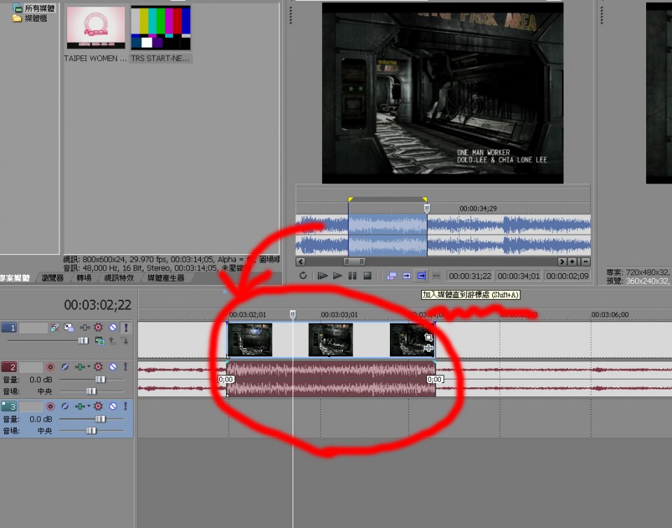

 樓主| 發表於 2011-5-12 22:33:25 | 顯示全部樓層
補充回覆dyeverywhere :
剛剛自己又試了一下  有點笨方法 不知正不正確
移除已in入的影片背景音
加入媒體至游標處後
加入媒體至游標處後
背景音覆蓋了原音軌
發現覆蓋的音軌可以往下拉
發現可以往下拉
發現可以往下拉
然後將其解散群組 @@!(好像這樣才可以單純刪除)
往下拉後 解散其群組
往下拉後 解散其群組
將之刪除不要的音軌就ok了
方式有點笨 不知對不對
請多多指教!!
然後刪除就ok了
然後刪除就ok了
