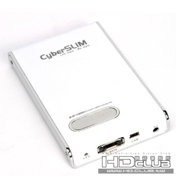

我另外買了一個 CyberSLIM F5 E-SATA 2.5 吋硬碟外接盒 , 內接 2.5"  250G 硬碟 , 格式化為 FAT32 , 插上 PS3 或 XBOX360 的 USB  一樣都是辨識不出儲存裝置 , 而另一個磬成的外接盒則是 OK 沒有問題  ,插上 PS3 或 XBOX360 的 USB 都可以讀得到 .....
以下就是我買的這個 CyberSLIM F5 E-SATA 2.5 吋硬碟外接盒圖片 , PS3 或 XBOX360 都讀不到哦 !

看起來CyberSLIM 跟Sony感情真的很不好喔~~^_^|||
