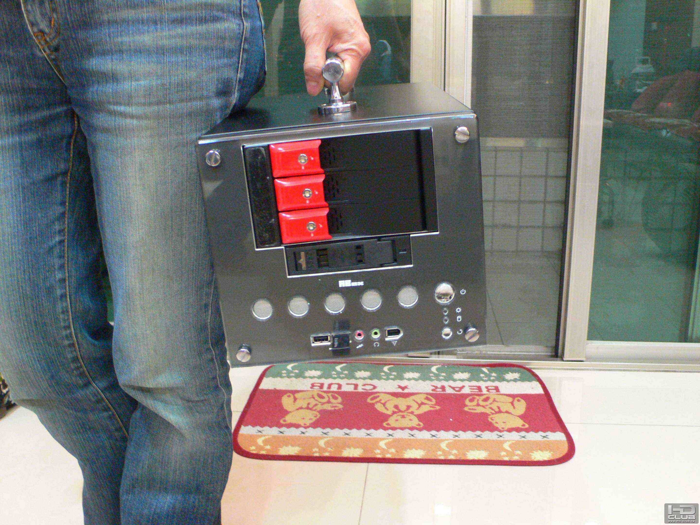

自行組裝的HTPC準系統技術分享
發表於 2011-5-17 18:26:07 | 顯示全部樓層 |閱讀模式
本文章最後由 funbin 於 2011-5-17 18:29 編輯
自行組裝的HTPC準系統技術分享

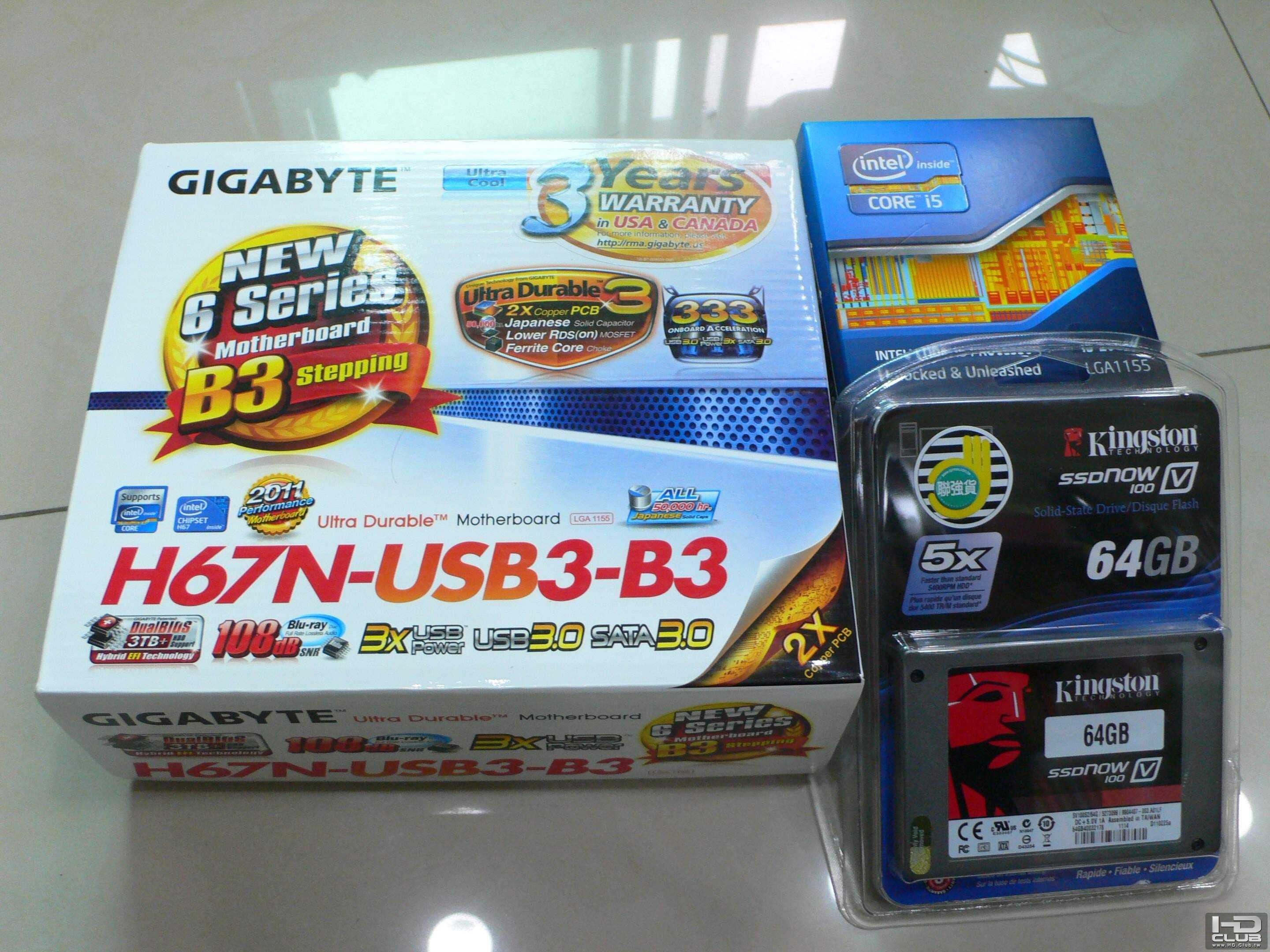

系統零件:

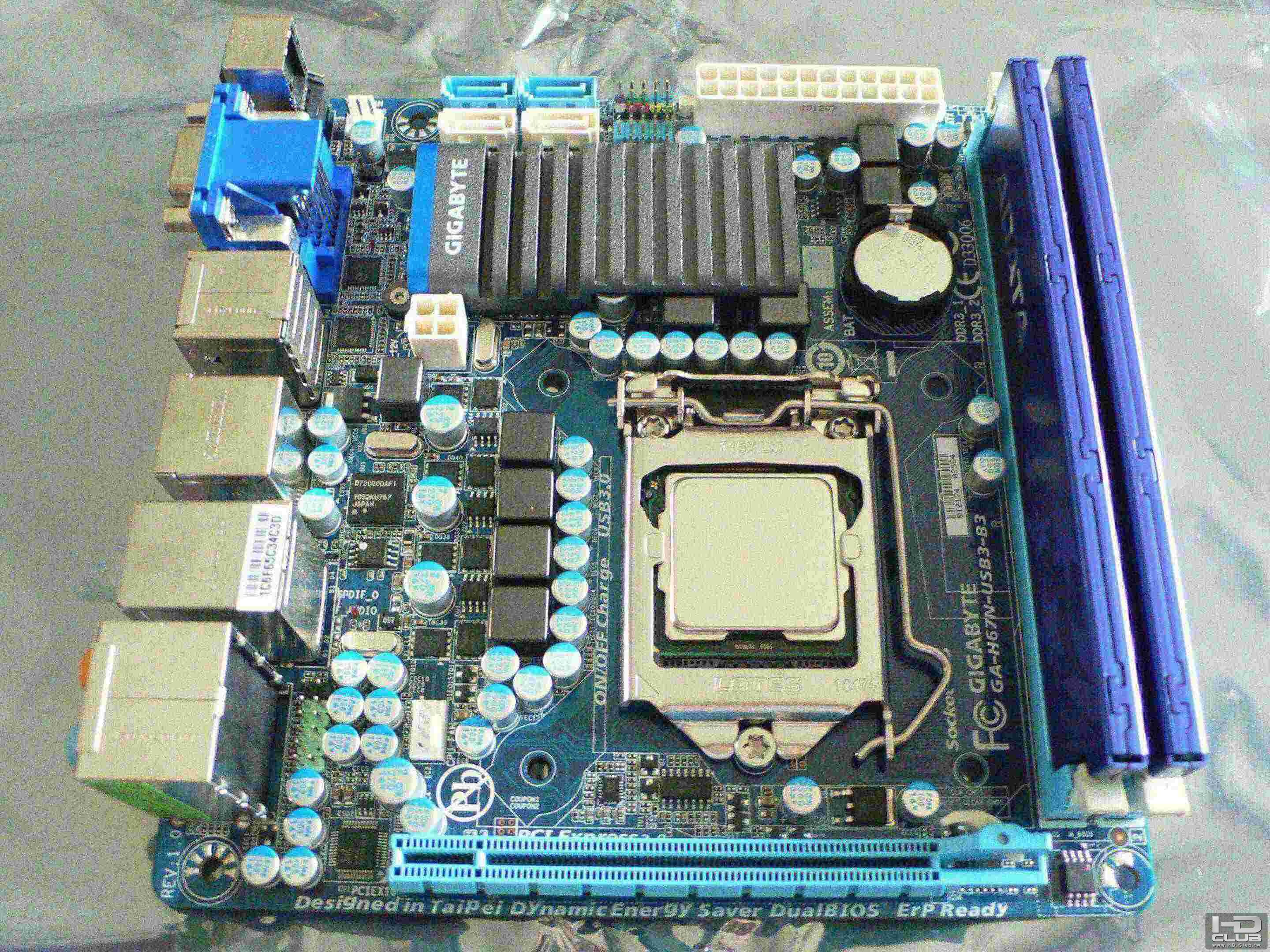

主機板 : 技嘉 H67N-USB3-B3 ITX MB產品
         規格尺寸為Mini ITX 17 x 17cm
CPU : intel I5 2500K
RAM : 威剛 1Gx2
系統碟 : Kingston SSD 64G

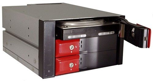

CyberSLIM S603 3.5吋 硬碟5槽內接盒 ( 2轉3 )熱插拔硬碟盒
001-
組裝的電腦零組件
002-

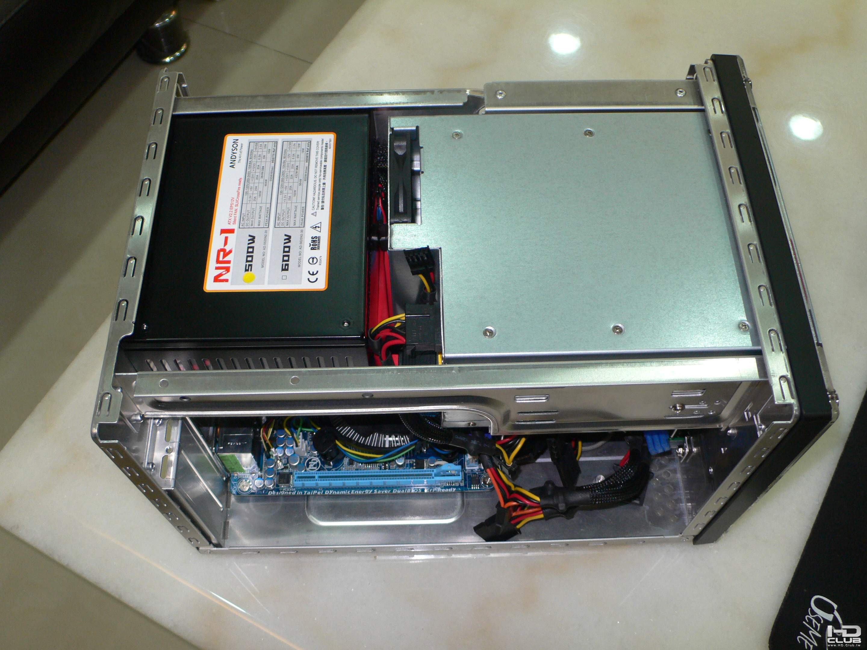

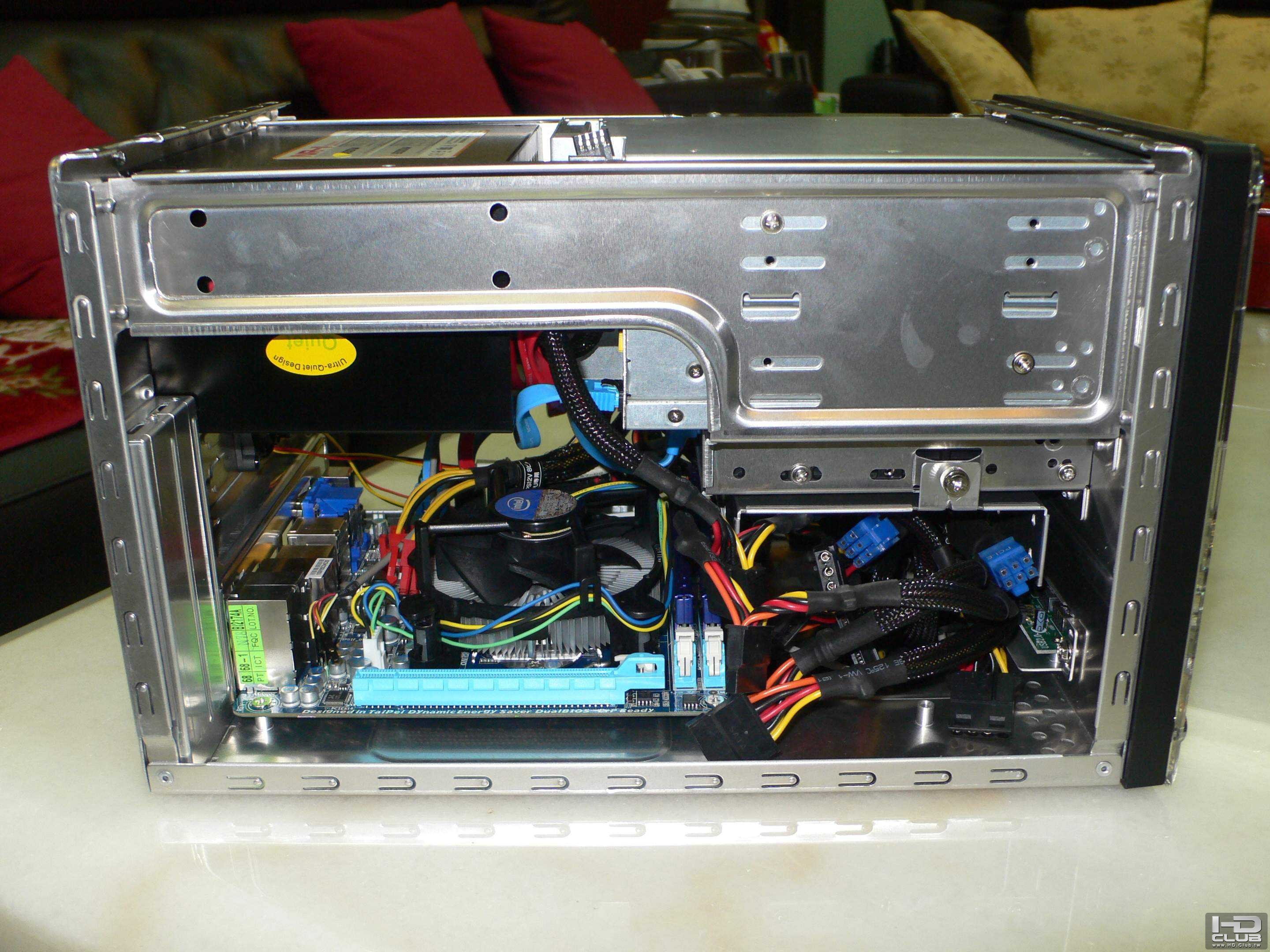

主要零件安裝完成
003-

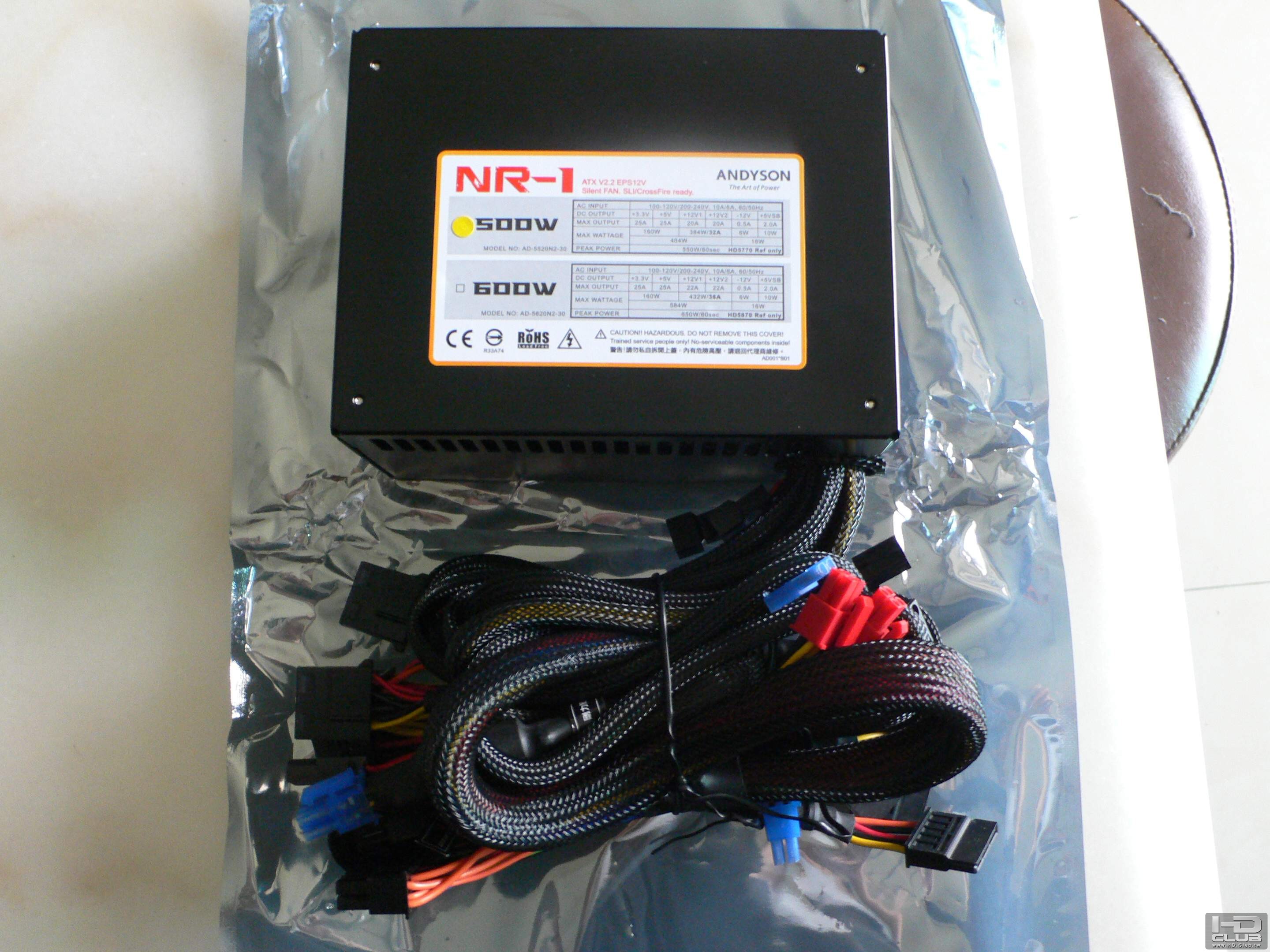

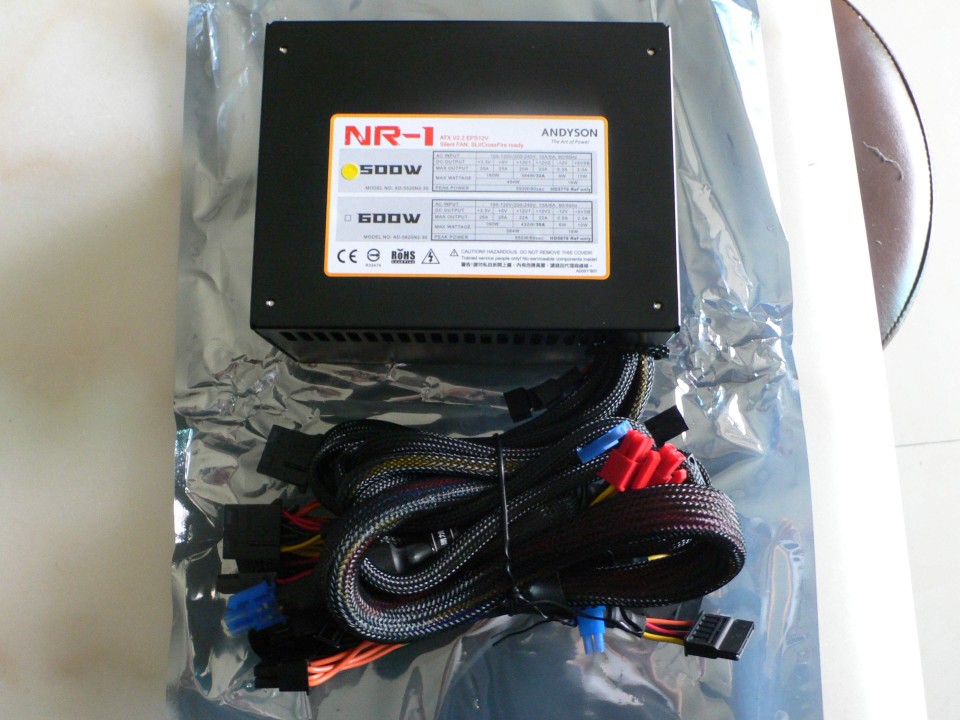

短機身的500W電源供應器
004-

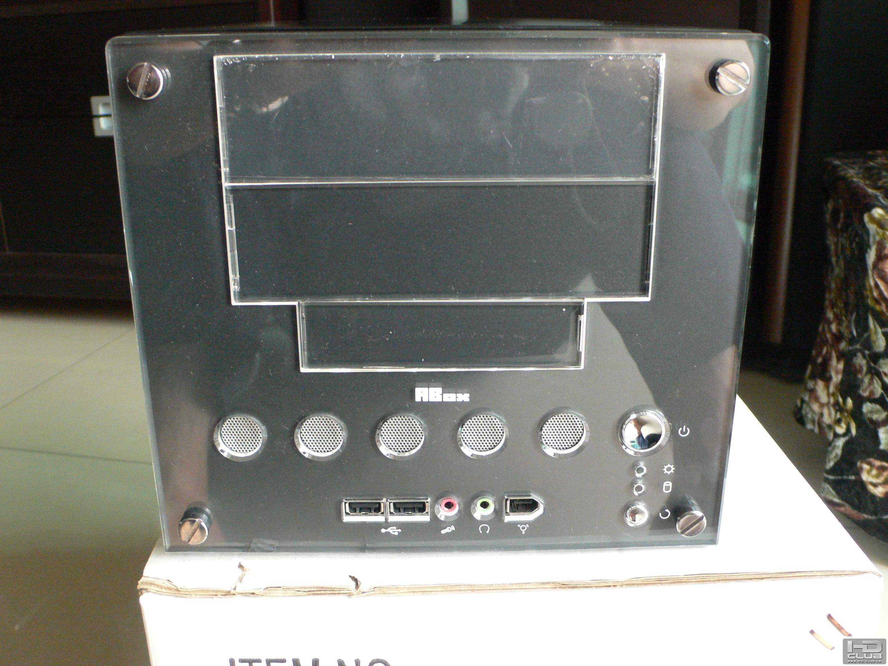

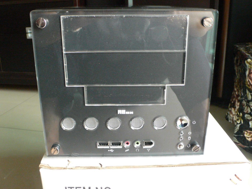

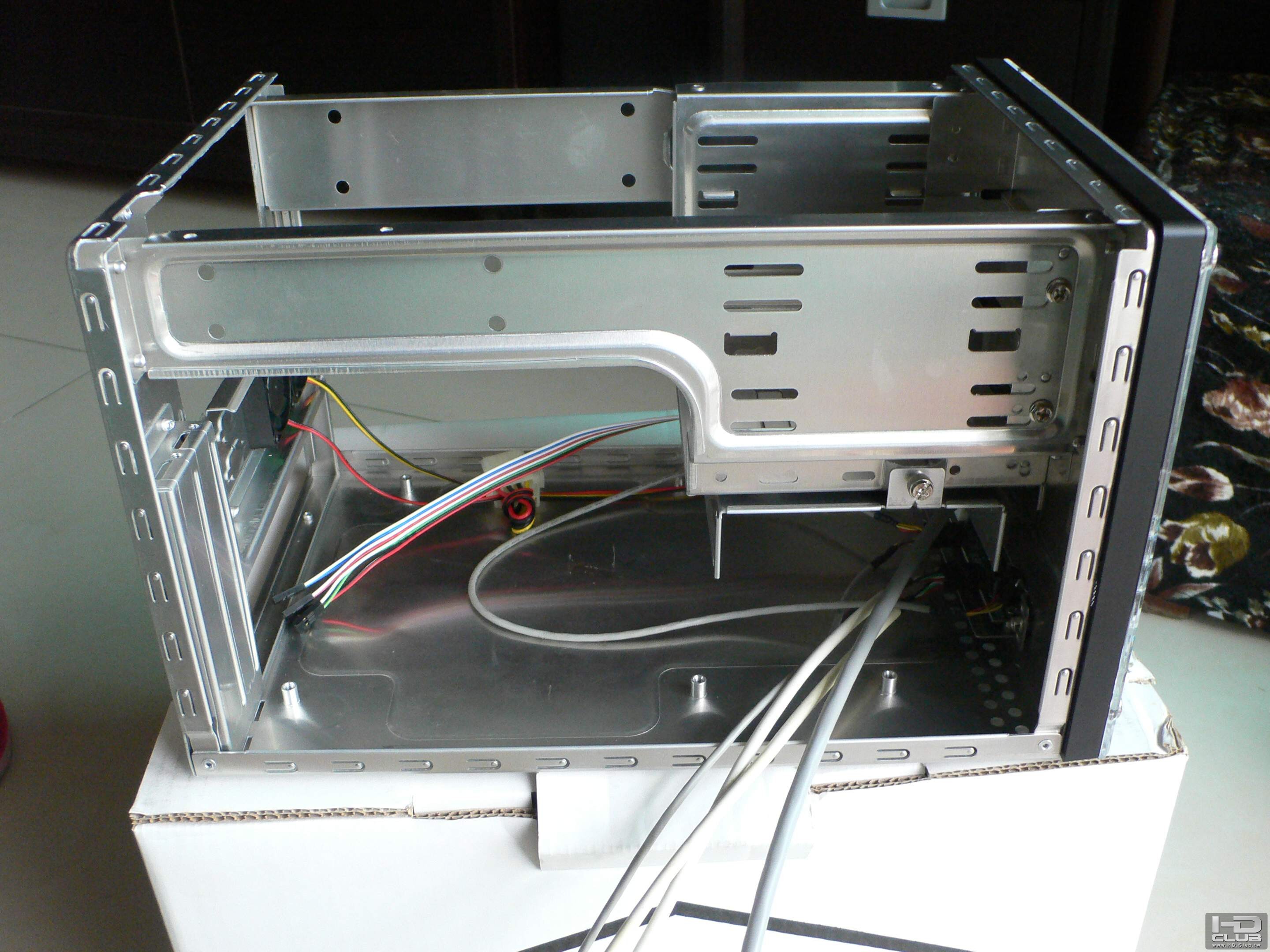

空機殼正面
005-

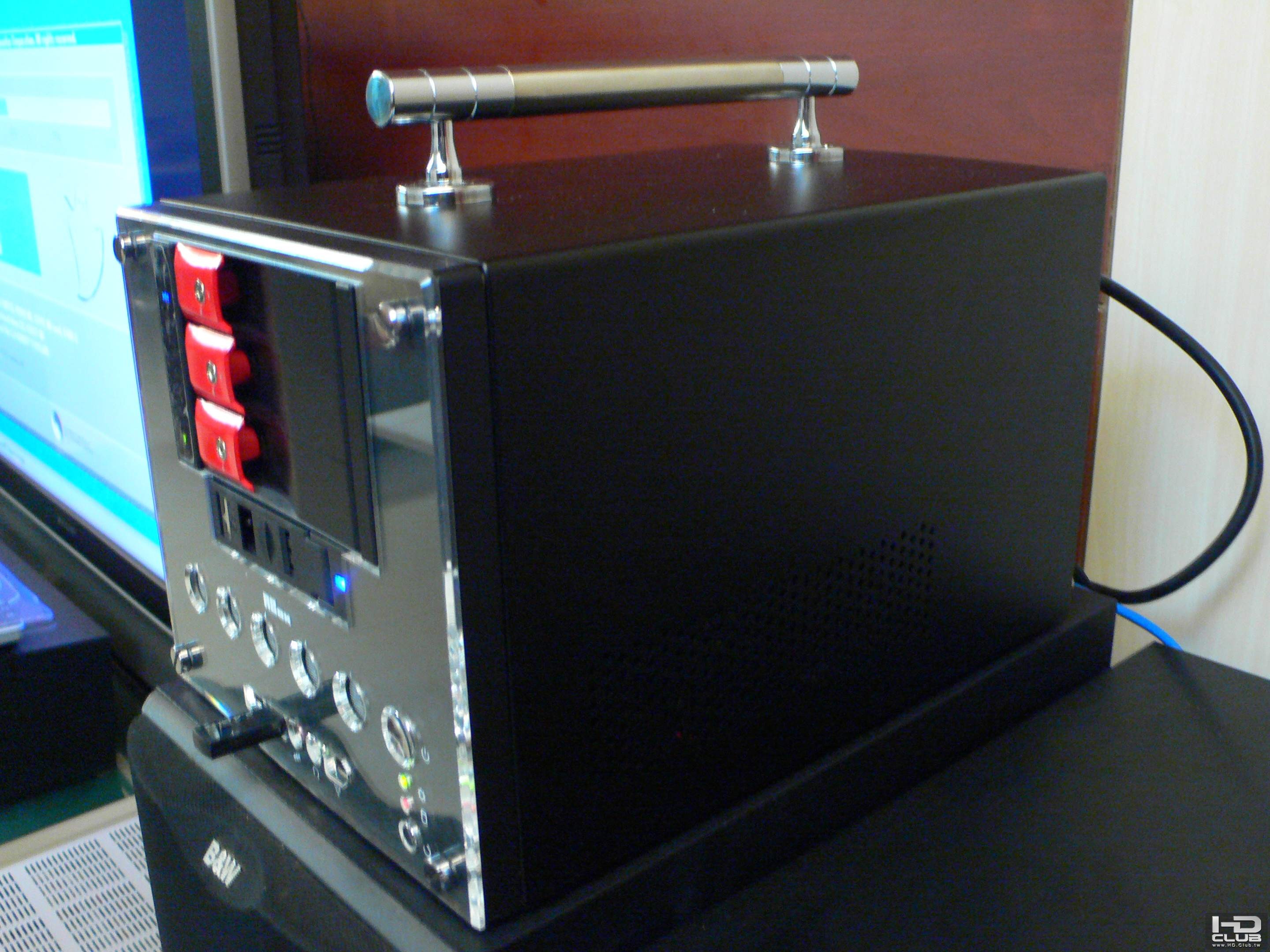

空機殼側面
006-

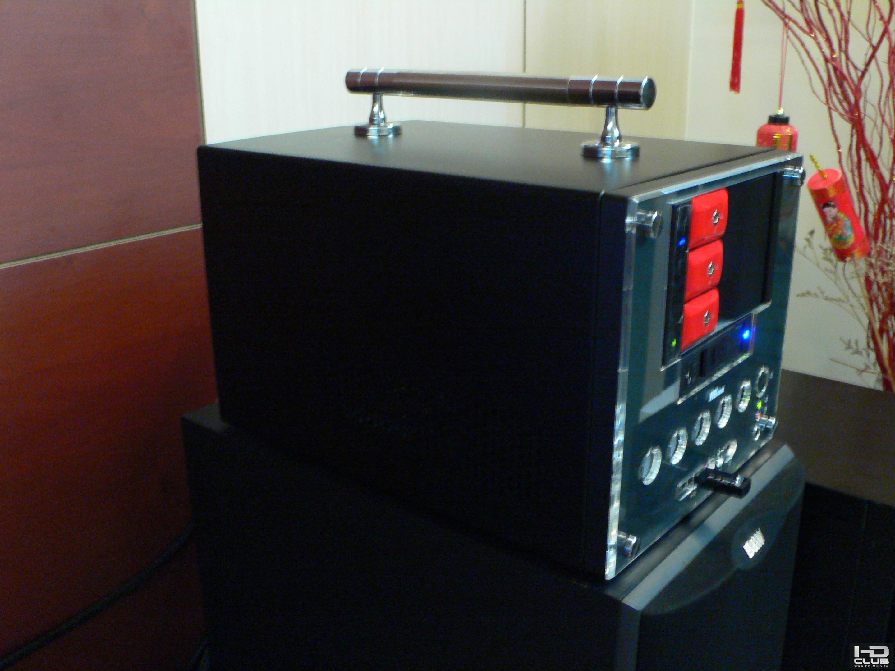

組裝完成側面
007-
組裝完成上面
008-

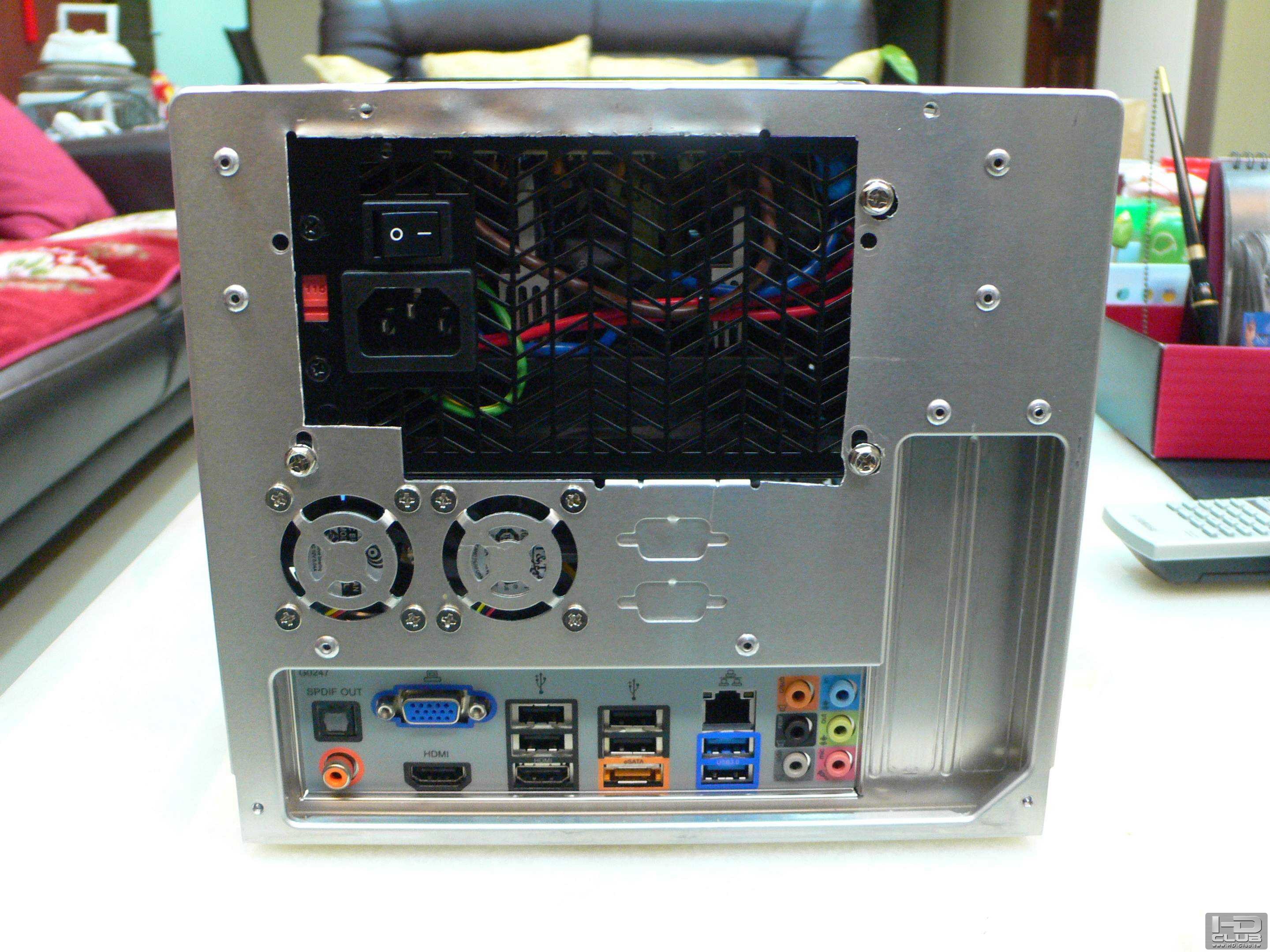

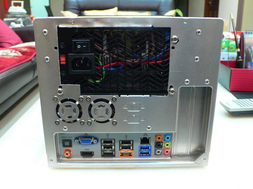

組裝完成後面-
安裝電源供應器的位置有加大,才能安裝正常的電源供應器

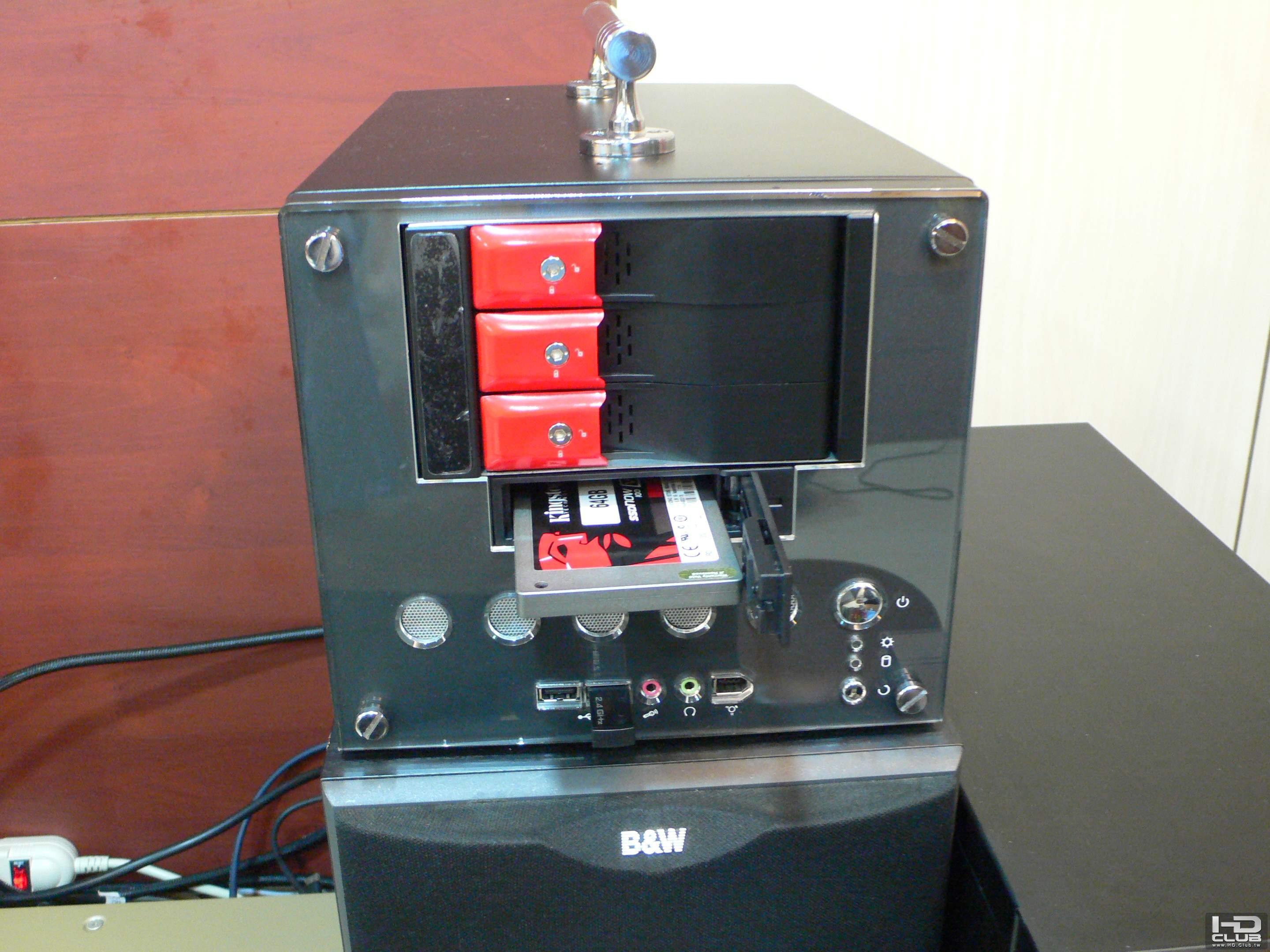

009-
64G-SSD安裝

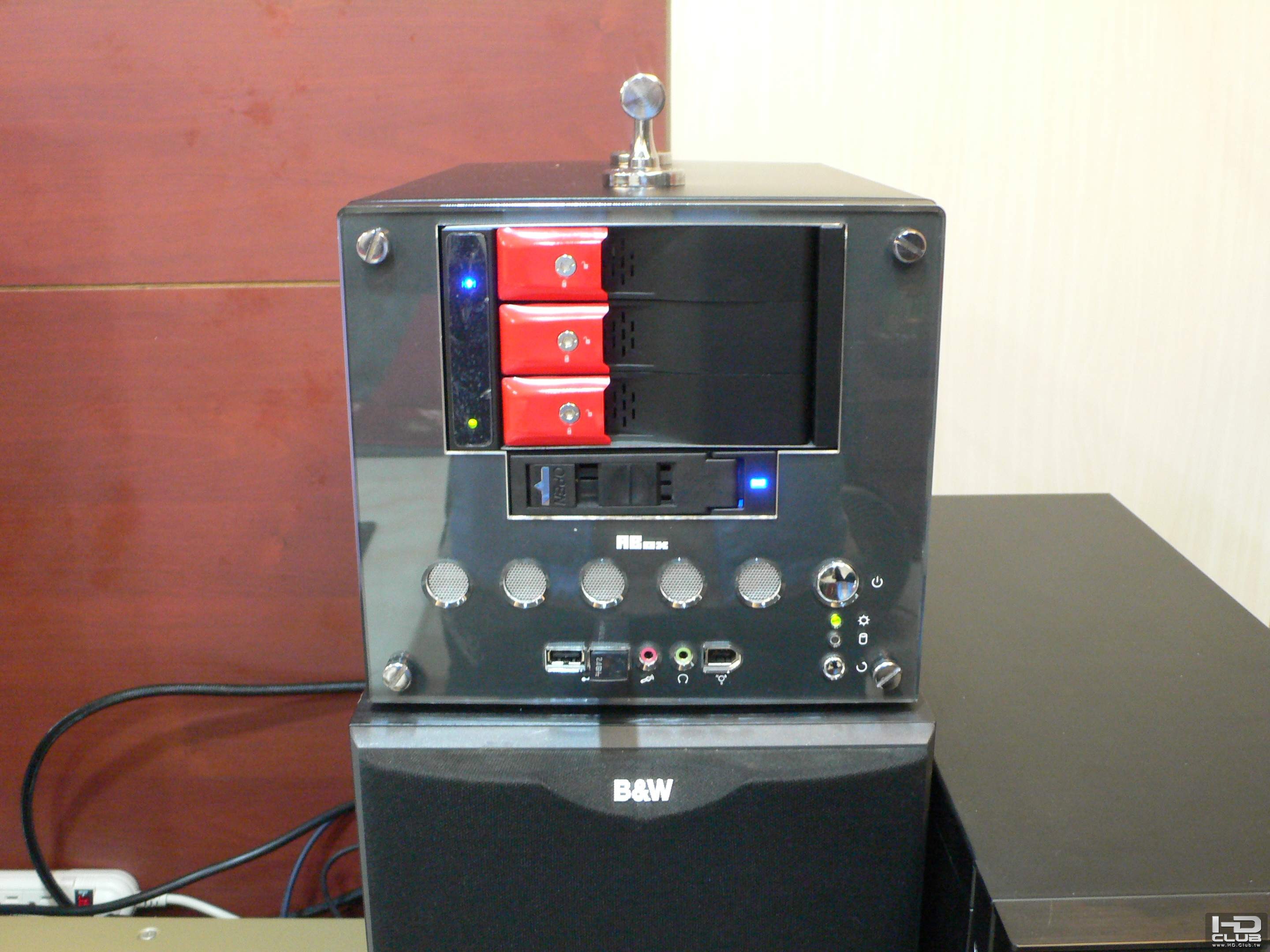

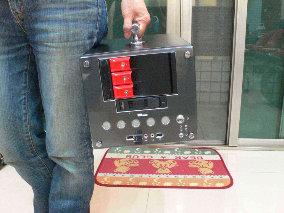

010
正面完成
加裝一組2轉3硬碟抽取盒
上面加一組五金行買的提把!
011

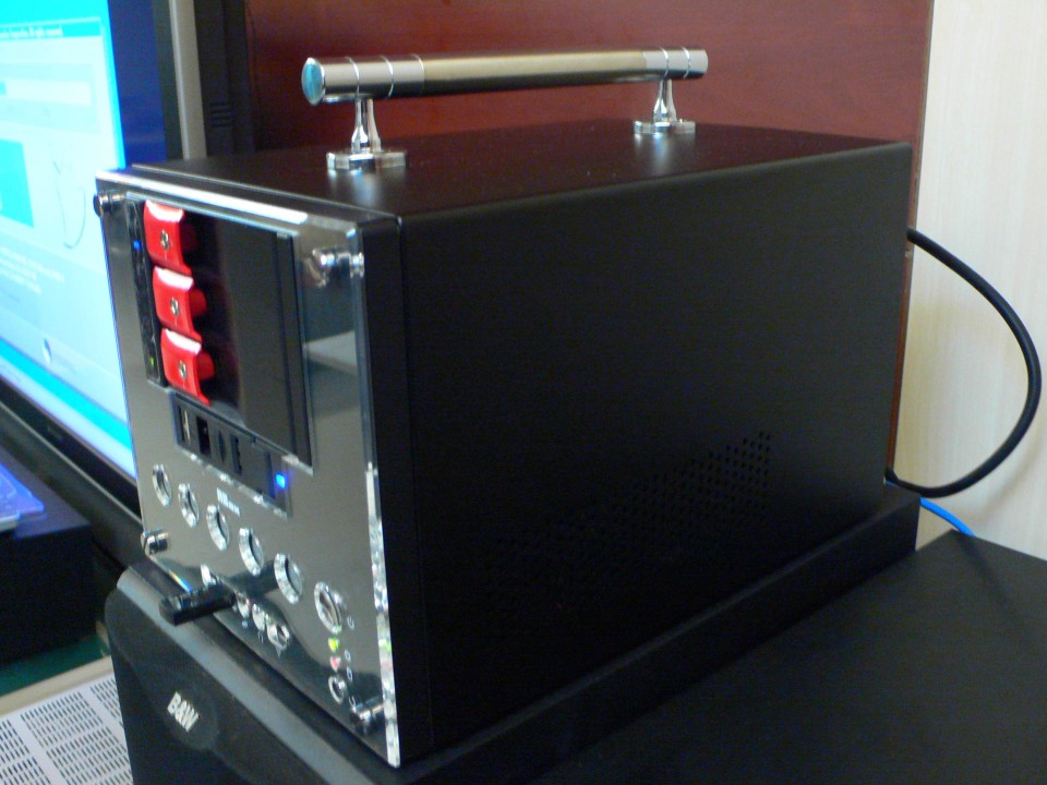

側面
012
側面
013
有提把攜帶方便!
組裝完成後
測試所有的播放
擴大器使用的是山葉的RX-V1900
數位輸出給擴大機能支援所有的高清音效格式
測試3D影片播放順暢
給有需要組HTPC電腦的朋友參考!

回覆 6# LJL
主機剛裝好時,當機頻頻,尤其在切換解晰度時整個畫面死當。
幸虧透過Fred兄請教LJL兄才順利解決當機問題!
那就是關閉 cpu c3/c6 省電功能 ,cpu c3/c6 省電功能是嚴重影響影音畫質的選項是必關的功能。
GA-H67N-USB3-B3主機板的二個選項
CPU Enhanced Halt (C1E) (Intel C1E功能) (註)
此選項提供您選擇是否啟動Intel CPU Enhanced Halt (C1E) (系統閒置狀態時的CPU節能功能)。
啟動此選項可以讓系統在閒置狀態時,降低CPU時脈及電壓,以減少耗電量。若設為「Auto」,BIOS會自動設定此功能。 (預設值:Auto)
請關閉:Disabled)
C3/C6 State Support (註)
此選項提供您選擇是否讓CPU進入C3/C6狀態。啟動此選項可以讓系統在閒置狀態時,降低CPU時脈及電壓,以減少耗電量。
此選項將比C1狀態進入更深層的省電模式。若設為「Auto」,BIOS會自動設定此功能。 (預設值:Auto)
請關閉:Disabled)
非常感謝Fred兄及LJL兄幫忙!
