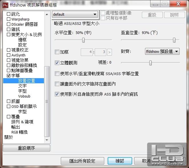

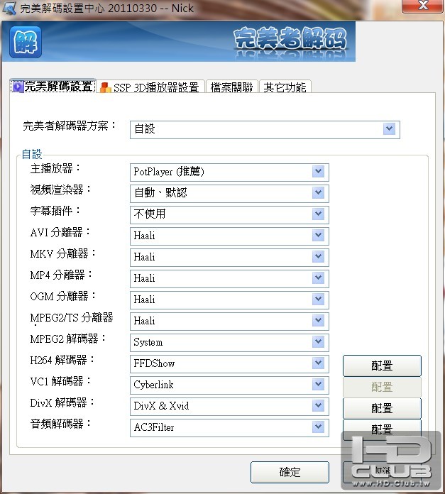

安裝完美者解碼(選繁體安裝)這個播放程式,點完美者解碼設置,
(在左下,所有程式,完美者),設置裡的'H264解碼器'改選FFDShow,
點旁邊的'配置', 點'字幕設定'(先打勾)下面的'放置位置',
把'立體觀測'打勾,(有人說要把右邊的視差設定設為0.1),
以後只要字幕檔名稱跟影像檔一樣且放同一資料夾內,
就會自己認到,且自動變成side by side格式字幕,
記得把原本的顯示字幕關掉.

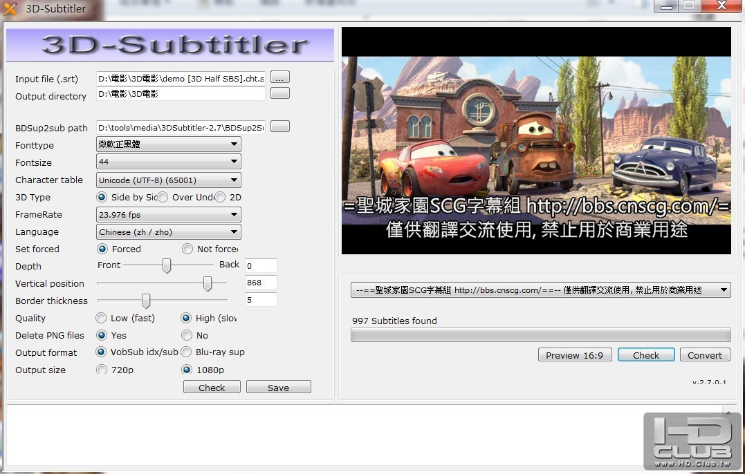

方法2:
使用3DSubtitler這軟體(綠色免費)自己轉換,目前出到2.7.1,
必須在有安裝JAVA的環境下才能作用,
作者網址 http://84.27.10.123/3DSubtitler/, 下好開個資料夾給他並解壓,
去射手網下載來的字幕(srt檔), 先用word檔打開(開WORD程式點開啟舊檔),
開啟後按ctrl+A全選複製所有的字,關掉word檔, 剪貼簿的字保留使用,
用記事本打開那個srt檔,再按ctrl+A全選,
把剛剛的字貼上並關掉儲存(會問你怎麼存),要存為'UNICODE'格式,
以上步驟可以省略, 直接用Convertz802這軟體直接將srt檔,轉成unicode(BE或LE都可),

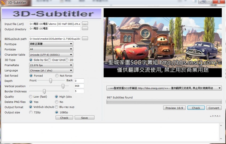

執行3DSubtitler, Inputfile選弄好的srt檔,
BDsub2sub path選你剛新增的資料夾,
fonttype可以選自己喜歡的字型,fontsize是字的大小,
Character table要選 Unicode(UTF-8)不然繁體中文會變亂碼,
3D Type 選 sude by side,
Output format要選VobSub idx/sub 那個, 播放程式才認得到,
點右邊的check, 再點convert, 就會轉換成一組idx和sub檔,大功告成,
用任何播放程式這字幕都可以side by side 格式了.

發表於 2012-5-9 17:19:24 | 顯示全部樓層
本文章最後由 chris8926059 於 2012-5-9 17:20 編輯
請問:
但是我試過好多次,為何我只會產生XML網頁檔,而沒有一組idx和sub檔呢?
另一個疑問是,所以假設檔有了,那麼就可以用這字幕跑Splash PRO EX產生3D字幕嗎?
麻煩大大解惑了,感恩!
發表於 2012-8-10 03:43:28 | 顯示全部樓層
本文章最後由 蛋人 於 2012-8-10 10:39 編輯
我試的結果是當字幕檔檔名有含中文的話,只會產生xml檔,全為英文的話,就會也有idx及sub檔產生了。
另想問,我用mkvmerge (5.7版)合併idx字幕檔後,用電腦播放字幕顏色與原設定不同,而用播放機播放會失敗沒有看見字幕,有大大知道為什麼嗎?
