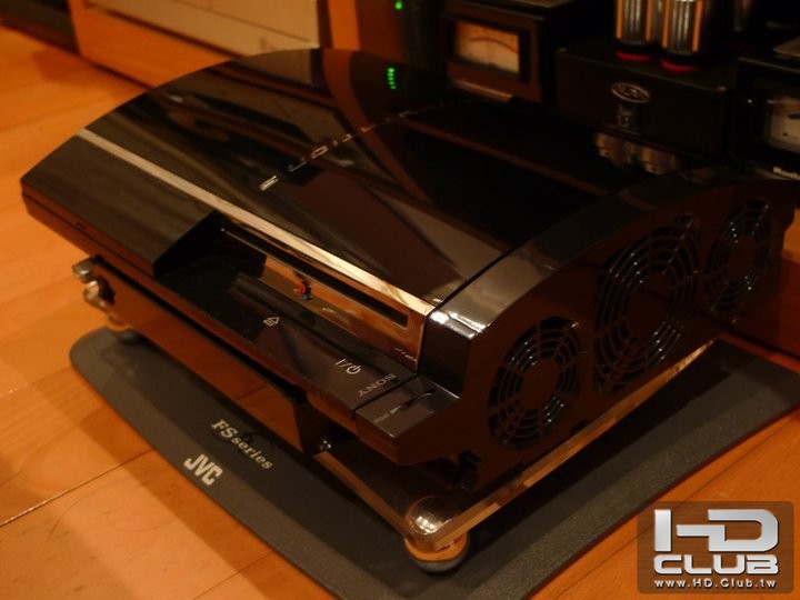

小弟有一台60G首發粄
可讀PS2遊戲 + SACD + 4孔USB....
除了耗電和廢熱...沒啥好挑的~XD

哈~小弟龜毛....
平時外觀用藥用酒精除塵...美容臘拋光...葉面膜最後一道保護
細紋使用一定會有的...不過塑膠射出面板好處理拋一拋又不見了~不像烤漆會把漆拋掉
其實使用除擴大機不能點燈遺憾....倒是愛不釋手..外型太優了光看著就開心
而且改外掛隨身碟減少機內耗電和廢熱也花了不少心思(多些DIY好玩)
這一篇 :
http://www.hd.club.tw/thread-3913-1-1.html
不過當時買回家不到一星期就送修....應該是後來60G通病
直到現在都頭好壯壯...(不知道是不是因為超級少玩 都看BD居多...以前超瘋電玩的說)
現在比較想拆機把裡面清乾淨...然後把晶片散熱器換好一點的散熱膏
順便檢查焊點...^^"
說到賣...小弟會認真考慮一下好惹.....只是價格真不知道該怎標~"~
大大可先到拍賣瞧瞧阿~
