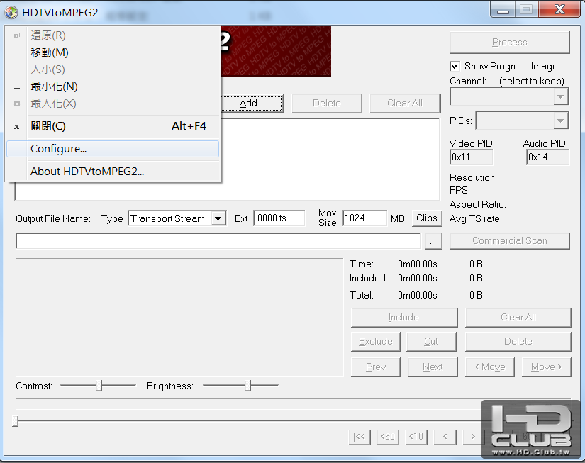

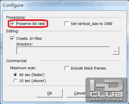

發表於 2011-7-1 16:10:15 | 顯示全部樓層
回覆 9# florence5829
雖然碼率會變
碼率會變是你沒設定好=="
提供保持碼率的方法:
在程式左上角的圖示點擊滑鼠左鍵→點選Configure→勾選Preserve bit rate
最後點擊OK即設定完成^_^
