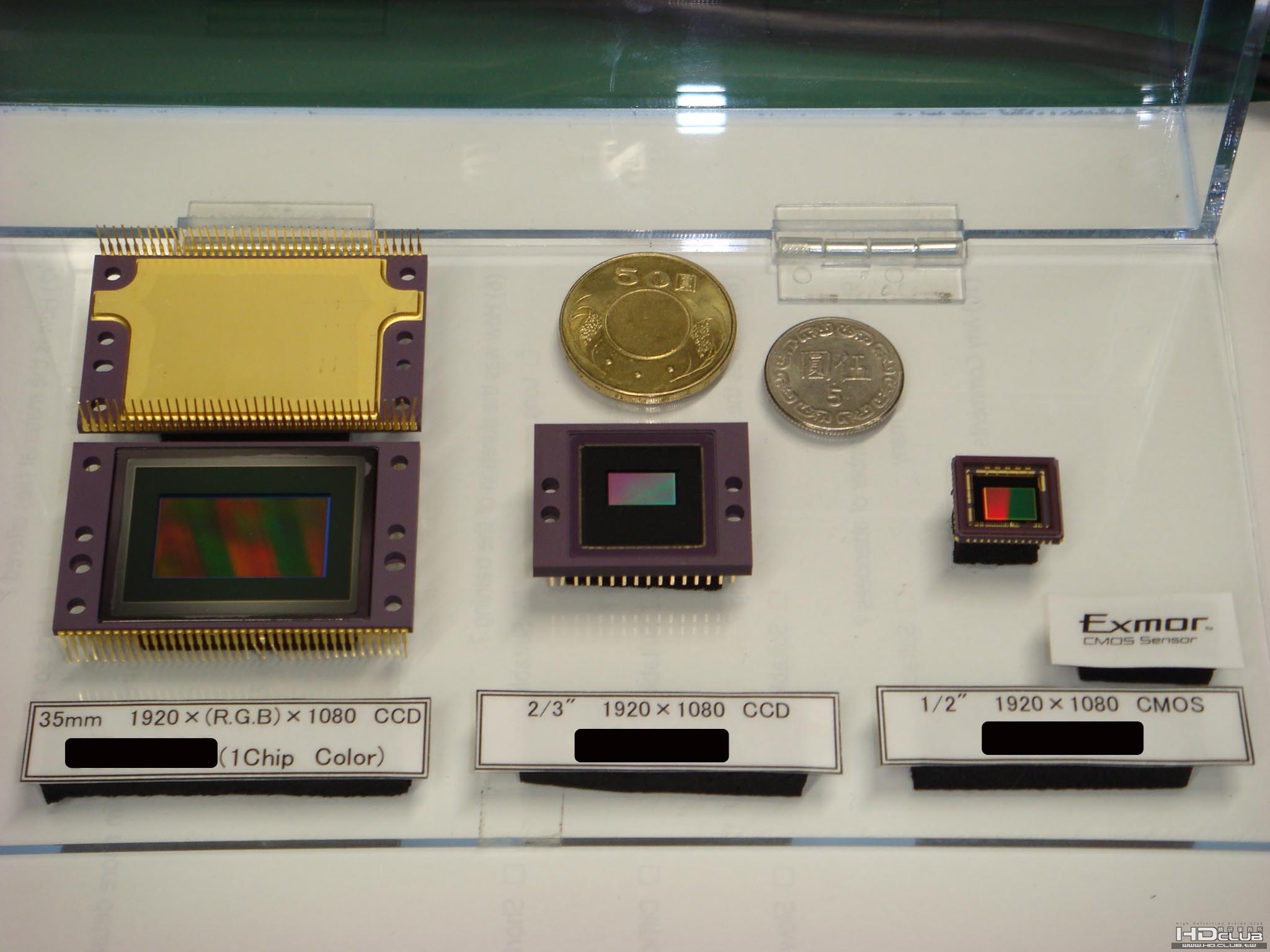

要看F35去哪看? 當然是去日本的工廠看最直接囉.
在展覽會館看得到F35不稀奇. 你看過F35實際大小的CCD嗎.
左邊是F35的35mm CCD, 中間是F23/HDW-F900R的2/3" CCD, 右邊是目前最熱門的PMW-EX1的 1/2"CMOS
你能分辦哪一台是F23, 哪一台是F35嗎.
這... 不是一般人可以達到的境界吧
看見這"比雞腿"的感光元件... 果然可怕
發表於 2008-5-29 11:19:45 | 顯示全部樓層
小弟沒能力到日本朝聖 35mm CCD, 只能彈開 Canon 5D反光板, 看看那35mm 全片幅CMOS sensor 過乾癮

發表於 2008-5-29 13:29:09 | 顯示全部樓層
看5D的35mm感光元件比較過癮啦,比F35的35mm要大一倍以上。
Brian

發表於 2008-5-29 21:20:02 | 顯示全部樓層
好樣的! 竟然隨身帶著新台幣來作比例尺
希望能有影片可欣賞~ 要不然... 扛一台回台拍吧
ps: 前面那台是 F35 吧
機身底下的文字標籤有點不太一樣

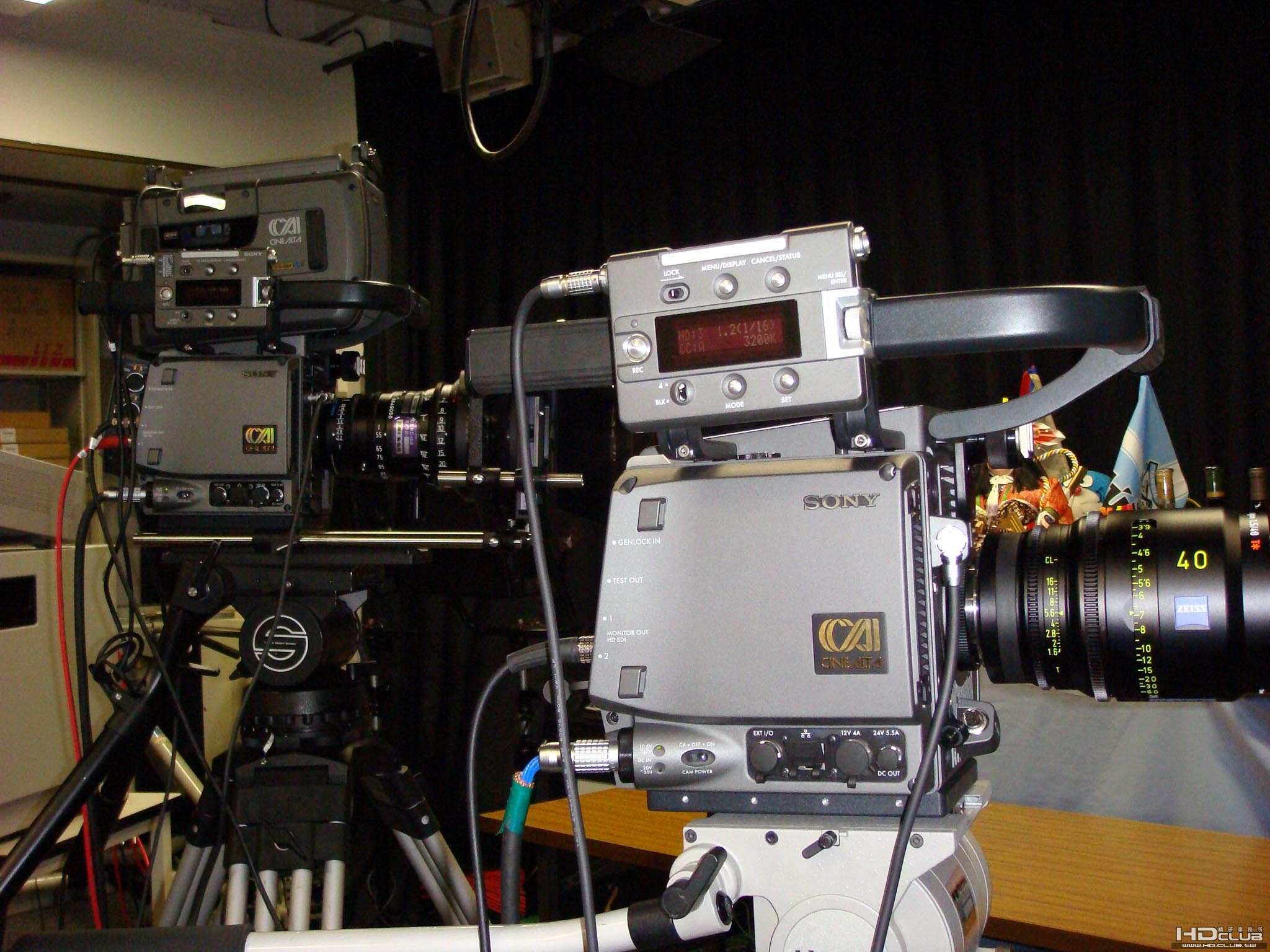

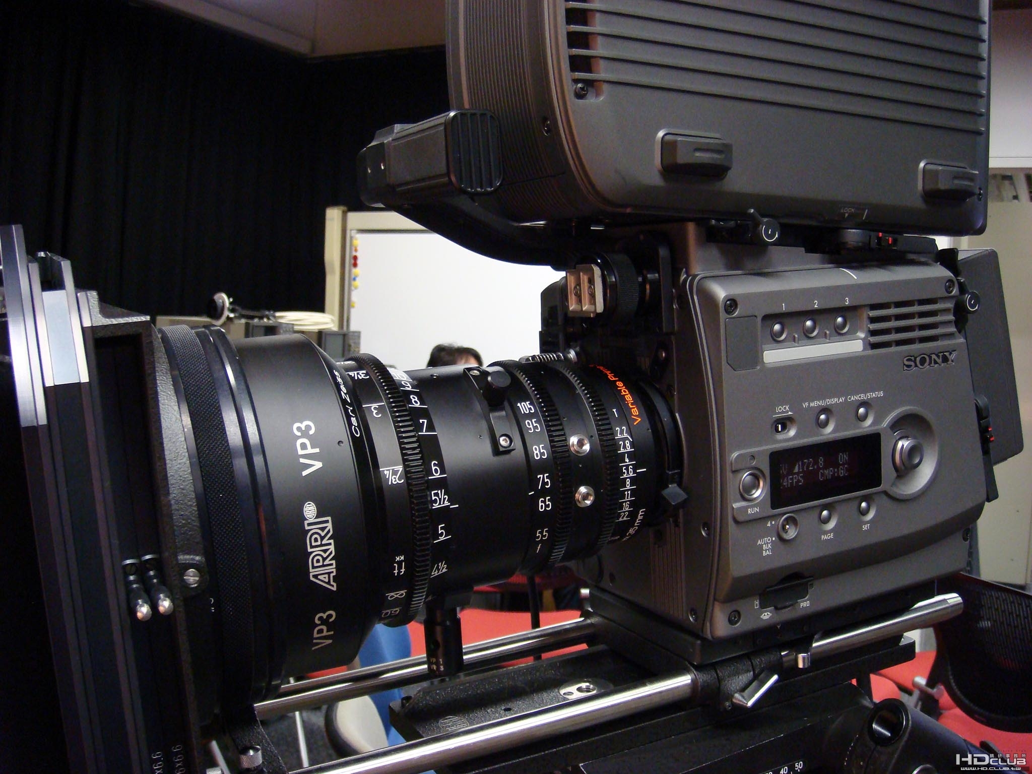

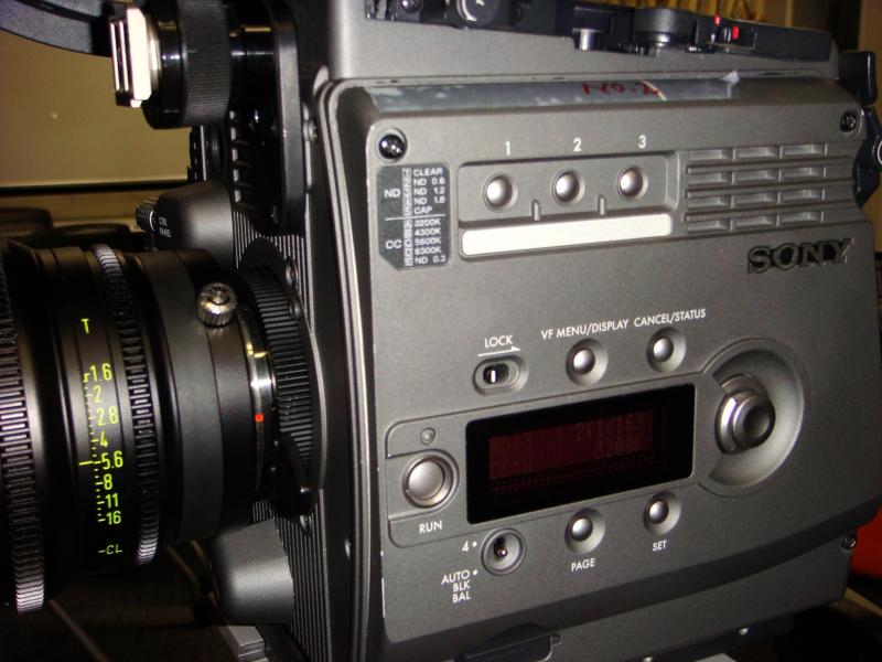

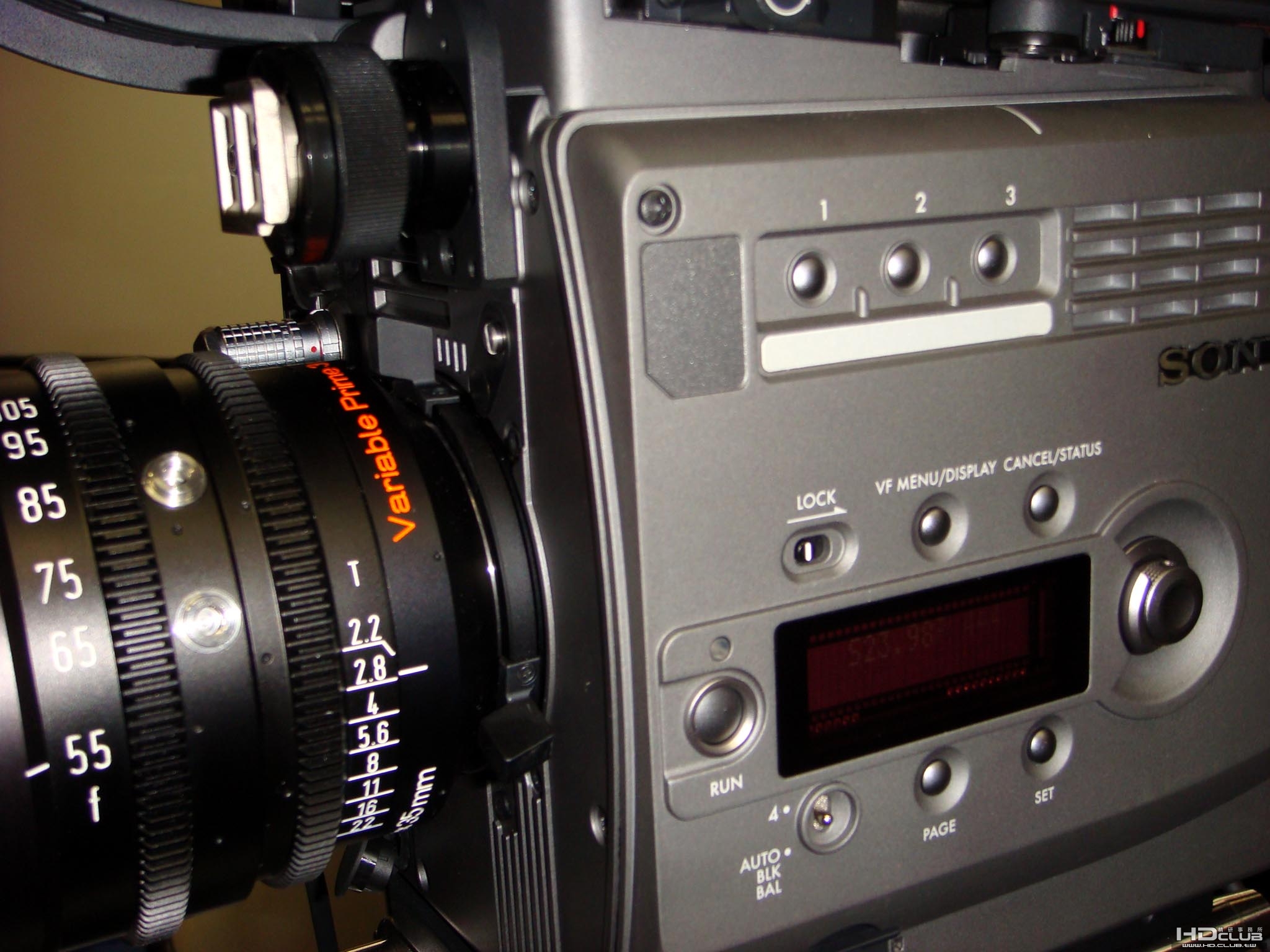

<P>首先感謝各位前輩的加分! 關於F35和F23的功能及硬體差異, 我將逐一公佈. 再貼上二張圖, 讓各位看倌看看何者是F35, 何者是F23 不要說PL MOUNT是F35, B4 MOUNT是F23. 這太簡單了. 另有一個地方不同. <FONT size=3><FONT color=blue><B>A.圖</B></FONT></FONT> DSC01669.jpg <B><FONT size=3><FONT color=blue>B. 圖</FONT></FONT></B> DSC01670.jpg </P>
<P>&nbsp;</P>
<P>若能從這兩張看出差異, 那你就能分辨第一帖中哪台是F35了.</P>

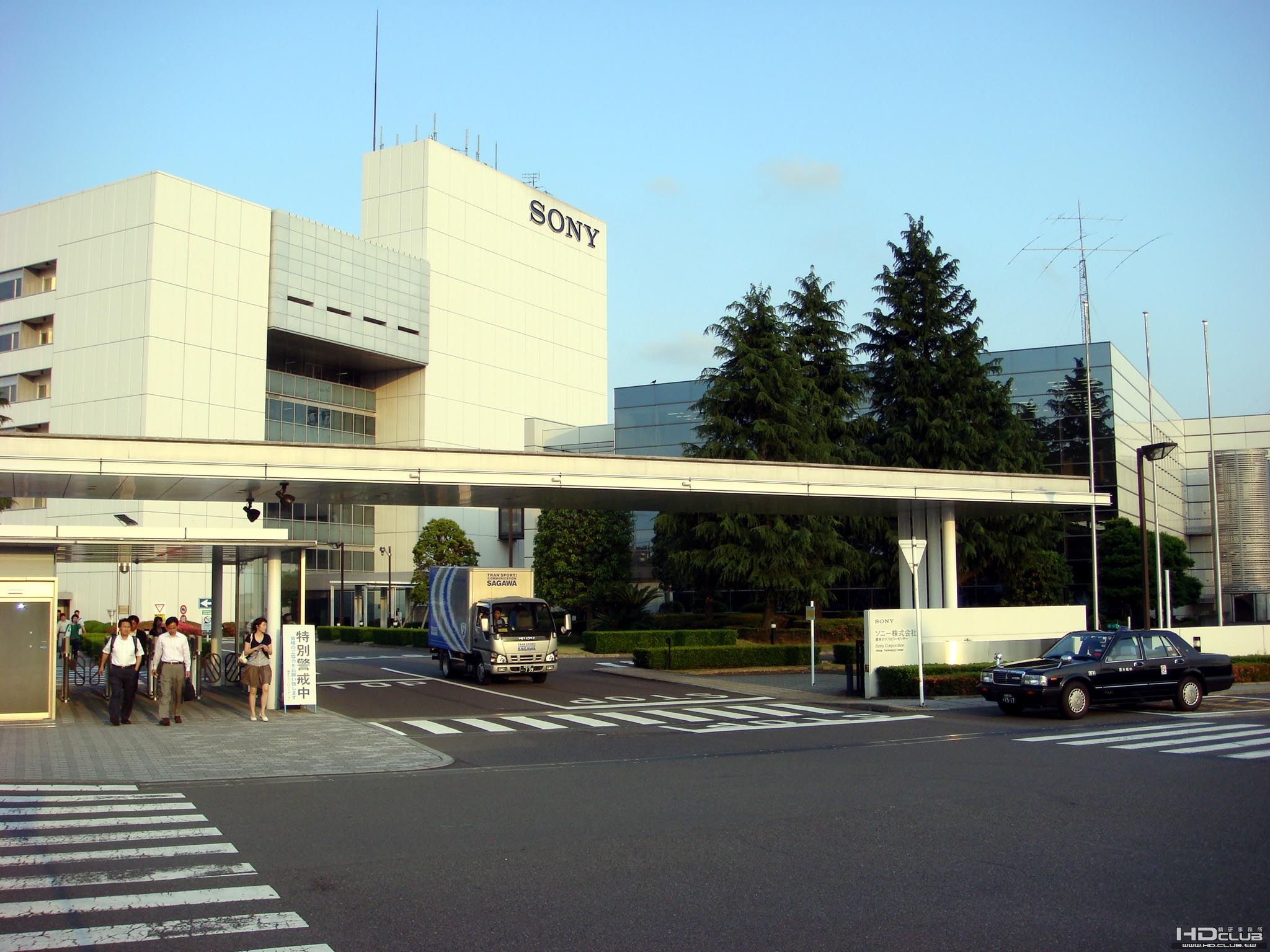

發表於 2008-5-29 22:27:51 | 顯示全部樓層
從第一張圖中寫著"特別警戒中"
不難想像那裡戒備森嚴的程度 @_@
ps:來台北後誰要負責扛電池、腳架、燈具... 咳咳~
 樓主| 發表於 2008-5-30 20:17:47 | 顯示全部樓層

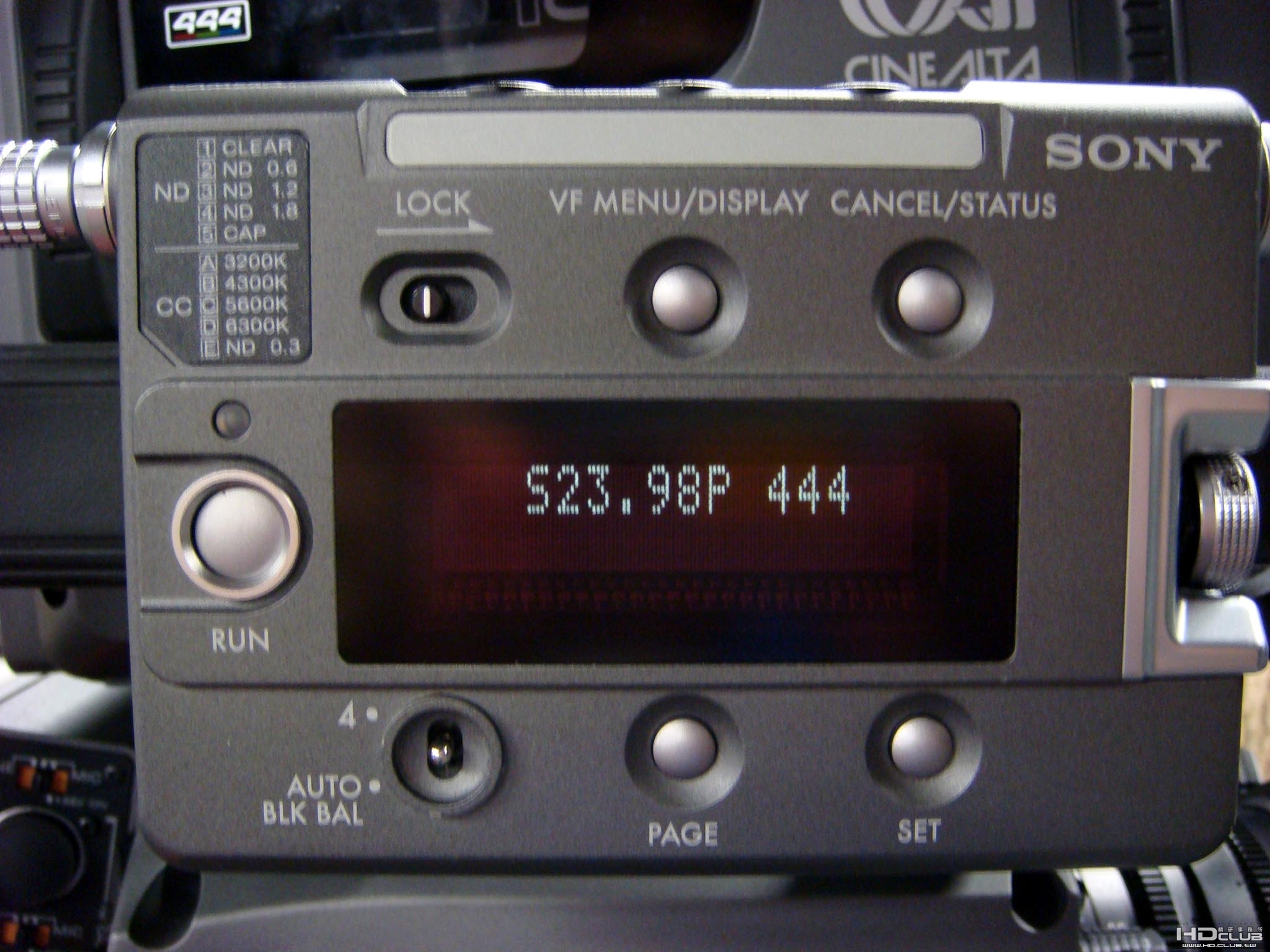

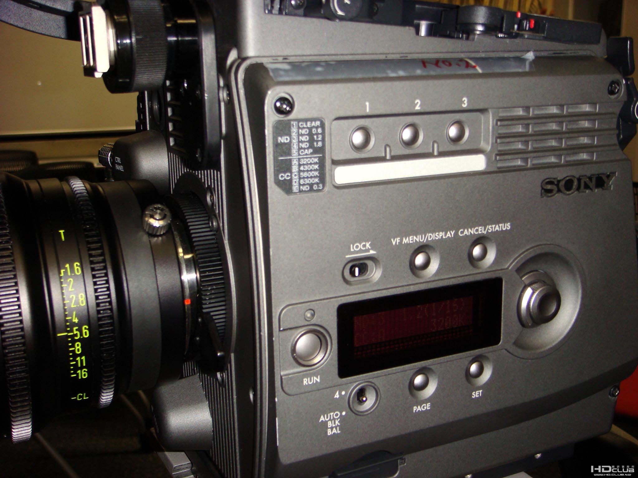

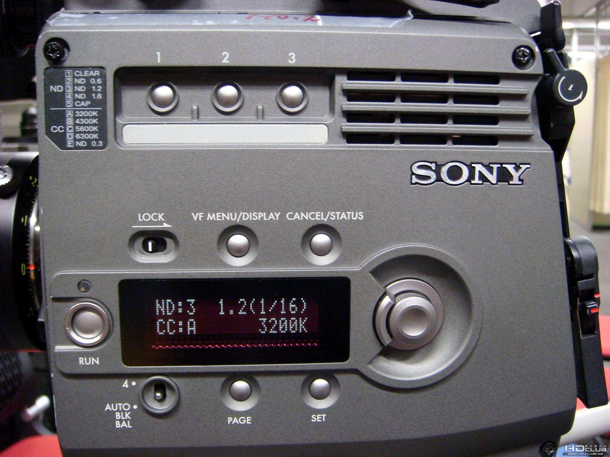

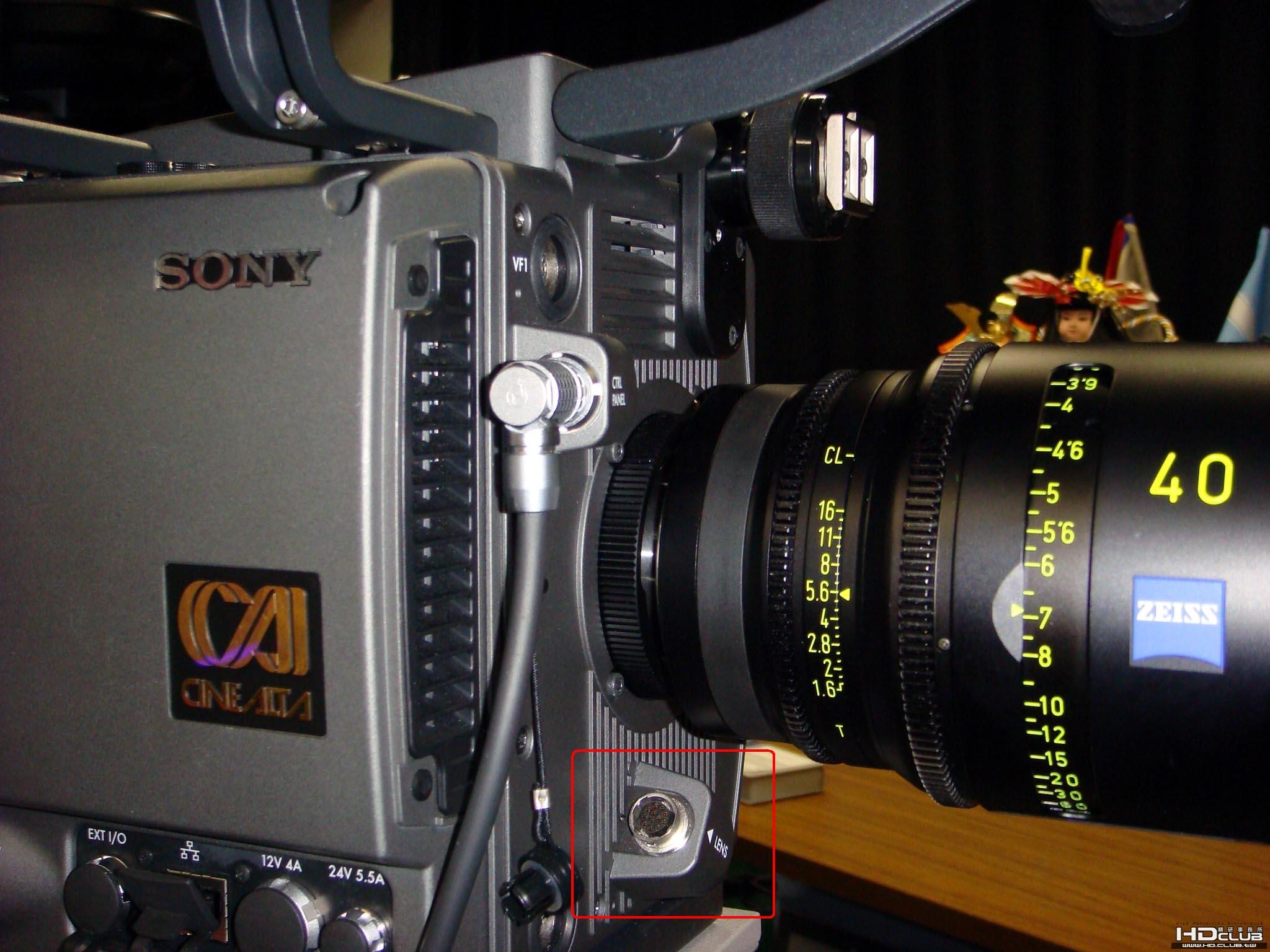

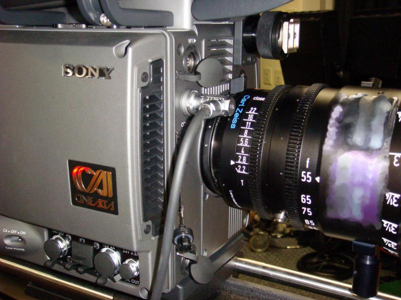

在圖a的鏡頭座下方可看見一個Lens connect座
而在圖b的鏡頭座下方卻沒有Lens Connect的連接座.
這是因為F35掛載的是PL Mount. 電影鏡頭是沒有Lens Remote Cable的.
所以不需要這個Lens Connect座.
看倌們看出來了嗎.

再來看另一個不同的地方
圖 A
圖 B

發表於 2008-5-31 12:16:31 | 顯示全部樓層
抓到了!!
F35沒有色溫板跟ND
發表於 2008-5-31 22:27:15 | 顯示全部樓層
原帖由 Shammy42 於 2008-5-30 20:17 發表

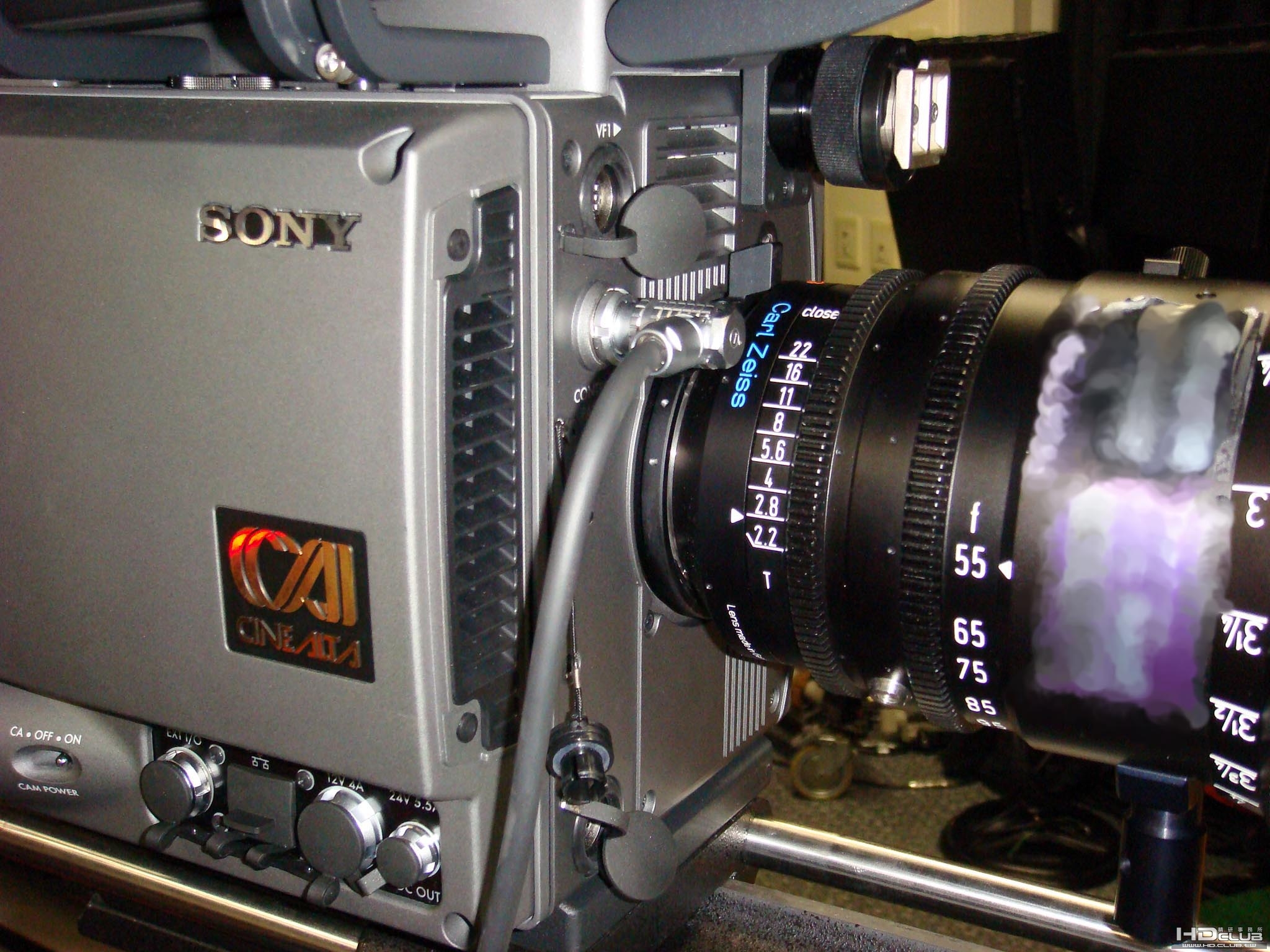

看倌們看出來了嗎 ...
圖A上所示F23的Lens connect座哪裏有詳細介紹?
能不能給個句體型號名稱以便網路檢索?
求問路人知無不言
1,此種Lens connect座是否帶有透鏡鏡片組或者磨砂玻璃?
2,如果它僅僅是個PL鏡頭轉B4接環,那麽2/3寸靶面是不是僅能用到PL鏡頭玻璃中心部分?
3,HPX500如果不用標清鏡頭也不買高清鏡頭,怎麽辦能把DSLR的定焦鏡頭接到B4上(不考慮任何帶磨砂玻璃的方案)?
[ 本帖最後由 mj909297 於 2008-5-31 22:44 編輯 ]
發表於 2008-5-31 22:46:44 | 顯示全部樓層
原帖由 mj909297 於 2008-5-31 22:27 發表
能不能給個句體型號名稱以便網路檢索?
求問路人知無不言
如果它僅僅是個PL鏡頭轉B4接環,那麽2/3寸靶面是 ...
它只是個接頭而已
透過機身送電給鏡頭上的馬達驅動
還有光圈 焦距 很多數據顯示在觀景器給拍攝者參考
[ 本帖最後由 K董 於 2008-5-31 22:52 編輯 ]
 樓主| 發表於 2008-6-2 19:51:28 | 顯示全部樓層
原帖由 K董 於 2008-5-31 12:16 發表
抓到了!!
F35沒有色溫板跟ND
沒錯, F35沒有色溫板跟ND
因為使用FILM的人, 都是把濾鏡或徧光鏡掛在鏡頭前的護斗上.
所以沒有必要使用內建的色溫鏡跟ND鏡

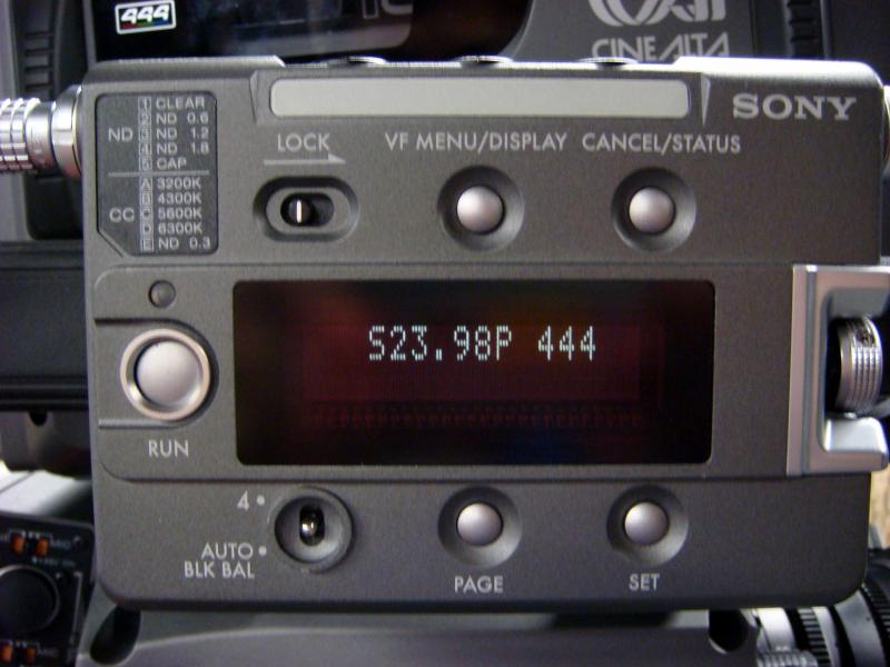

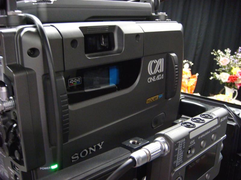

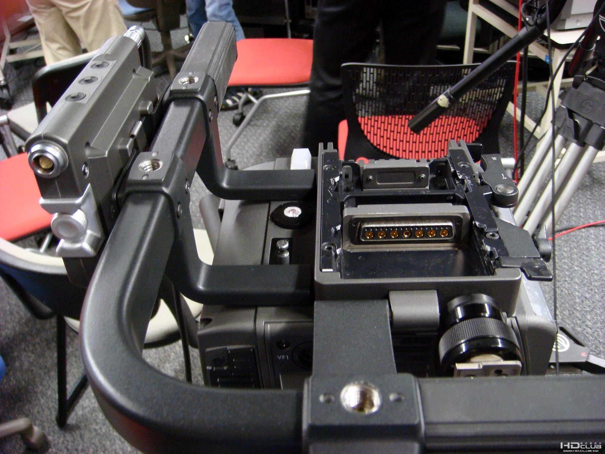

特寫部份
<P><STRONG>1. 左側斜拍</STRONG></P>
<P><STRONG> 側面全圖.jpg </STRONG></P>
<P><STRONG></STRONG>&nbsp;</P>
<P><STRONG>2. 右側斜拍 </STRONG></P>
<P><STRONG> 側面全圖2.jpg </STRONG></P>
<P><STRONG>3. 左側控制面板 </STRONG></P>
<P><STRONG> 側控制面板.jpg </STRONG></P>
<P><STRONG>4. 手持式控制器面板 </STRONG></P>
<P><STRONG> 控制器面板.jpg &nbsp;</STRONG></P>

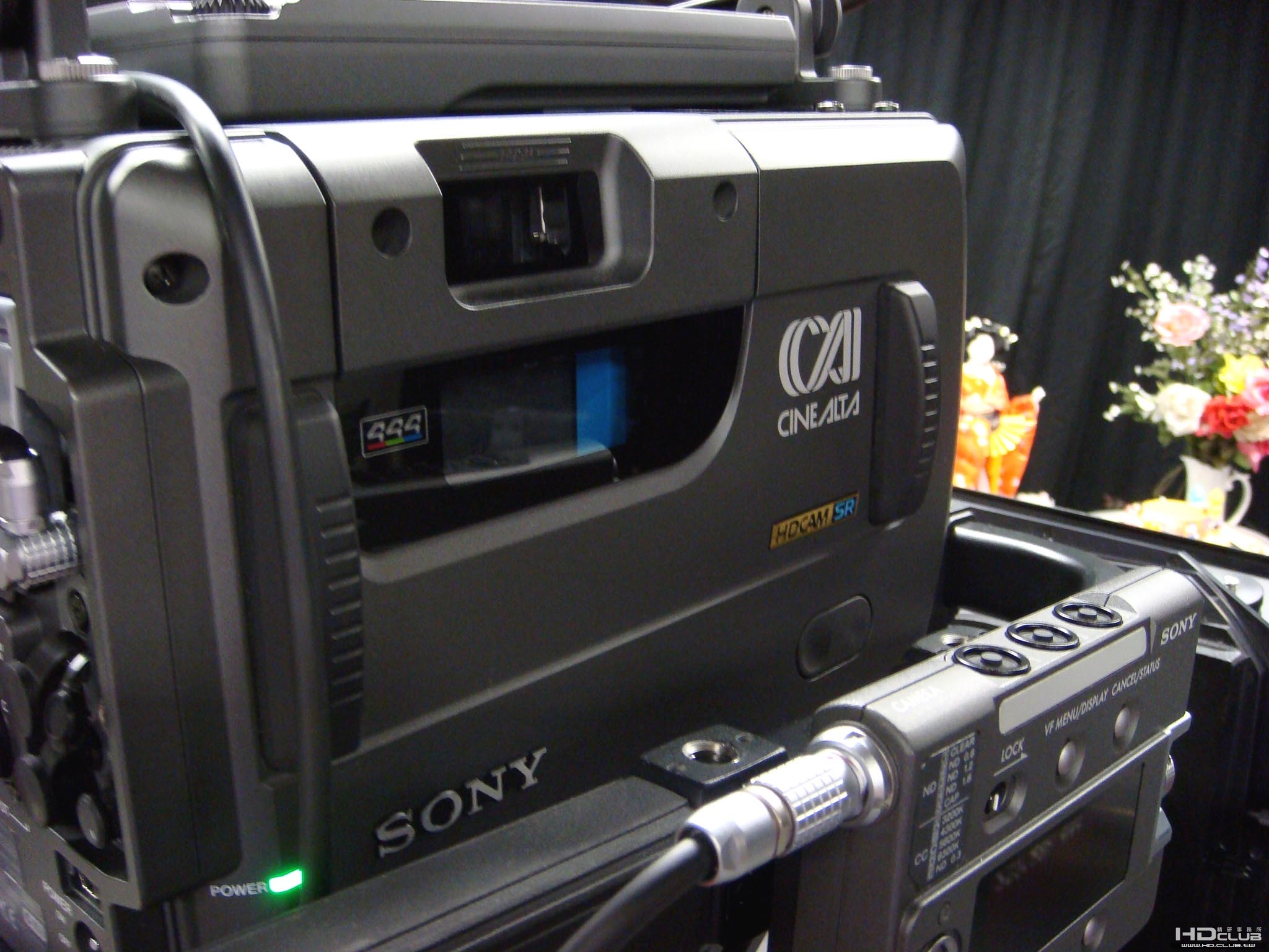

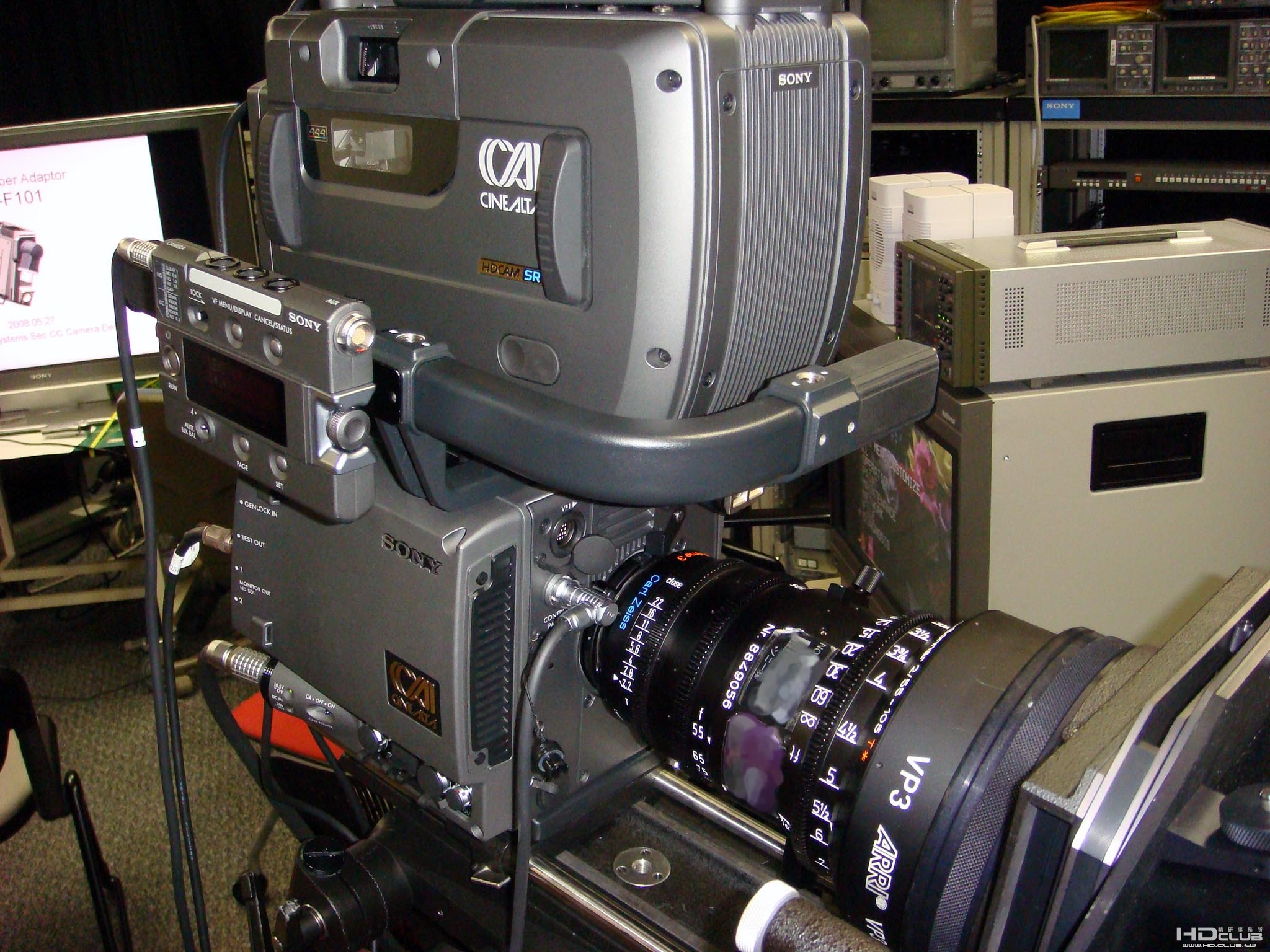

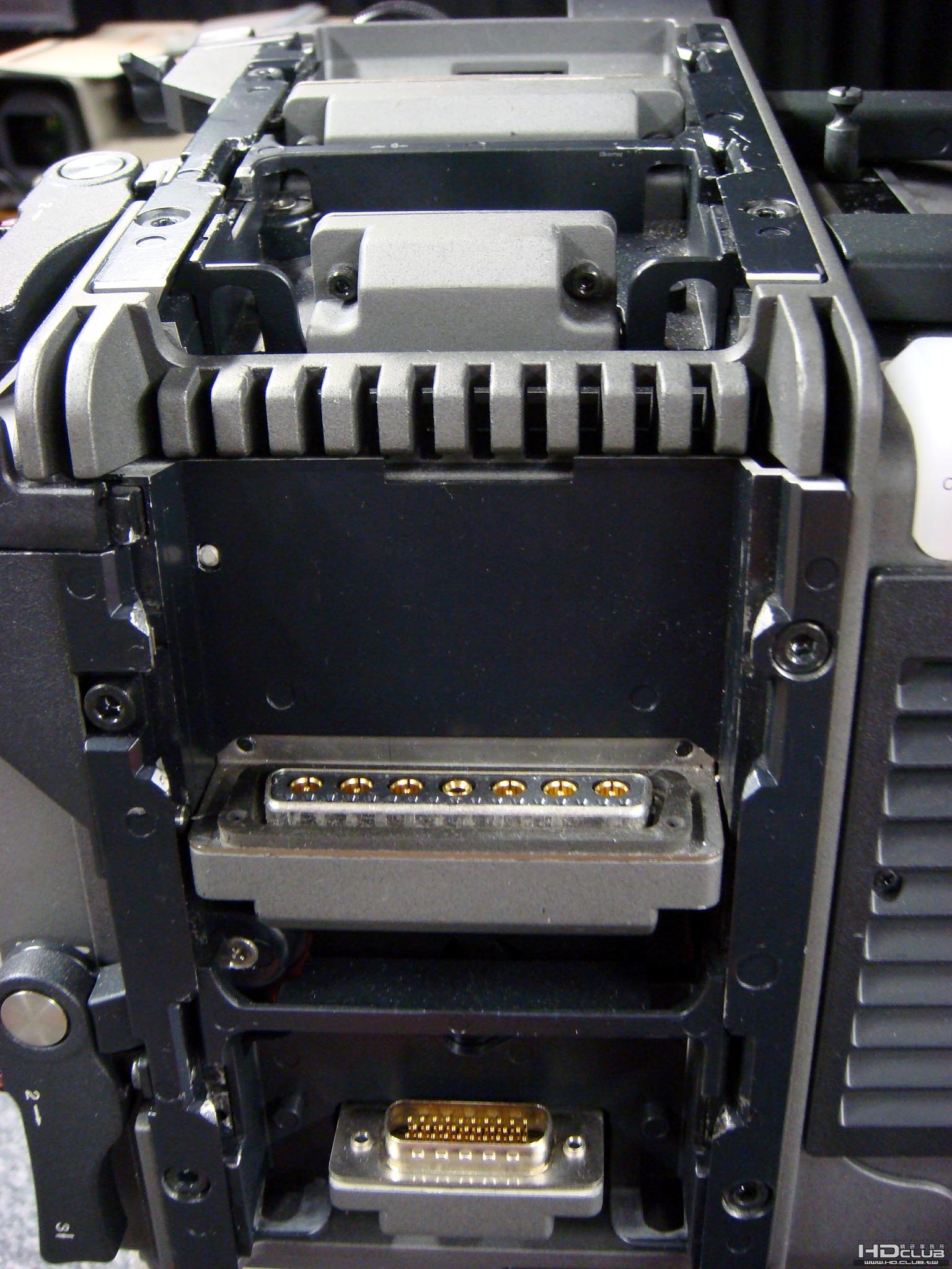

<P><STRONG>5. 機身上方金屬接頭 (與SRW-1連結用) </STRONG></P>
<P><STRONG> 上方接頭.jpg </STRONG></P>
<P><STRONG>6. 機身後方金屬接頭 (可與SRW-1連結) </STRONG></P>
<P><STRONG> 後方接頭.jpg </STRONG></P>

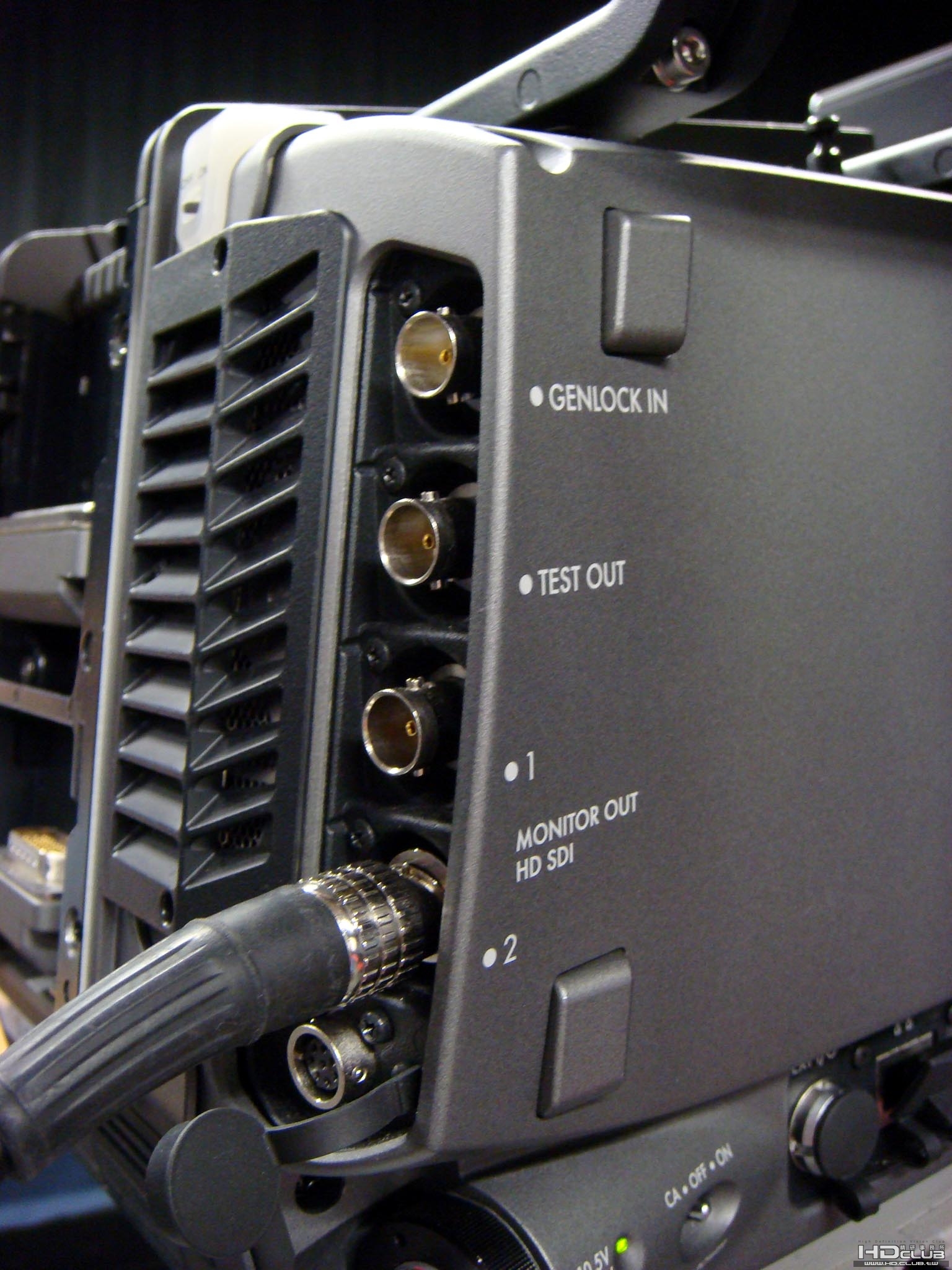

<P><STRONG>7. 機身背後接頭 </STRONG></P>
<P><STRONG> 背後接頭.jpg </STRONG></P>

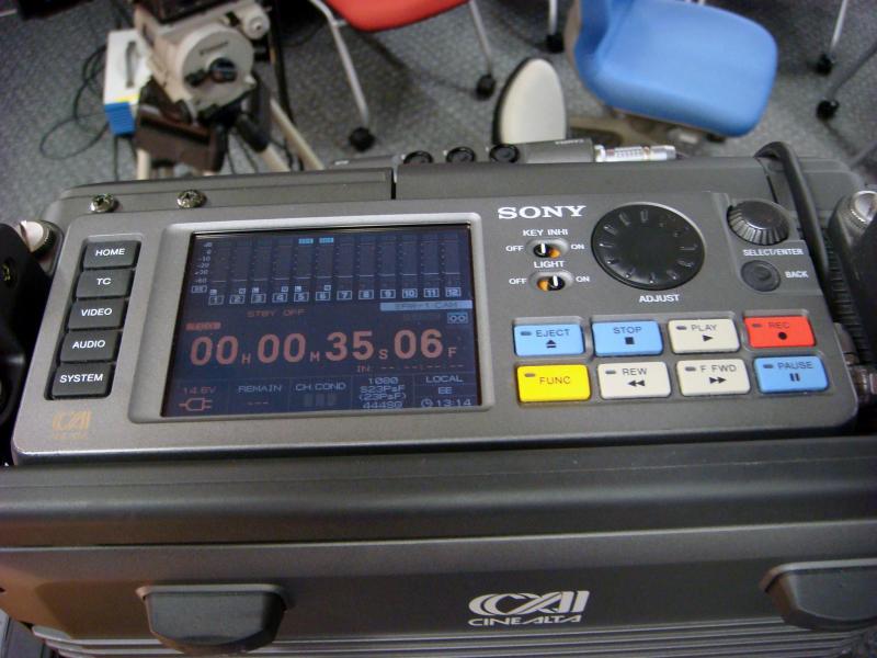

 樓主| 發表於 2008-6-2 20:24:46 | 顯示全部樓層

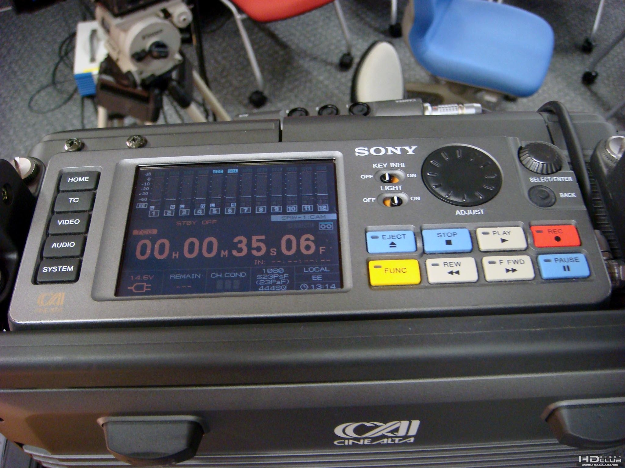

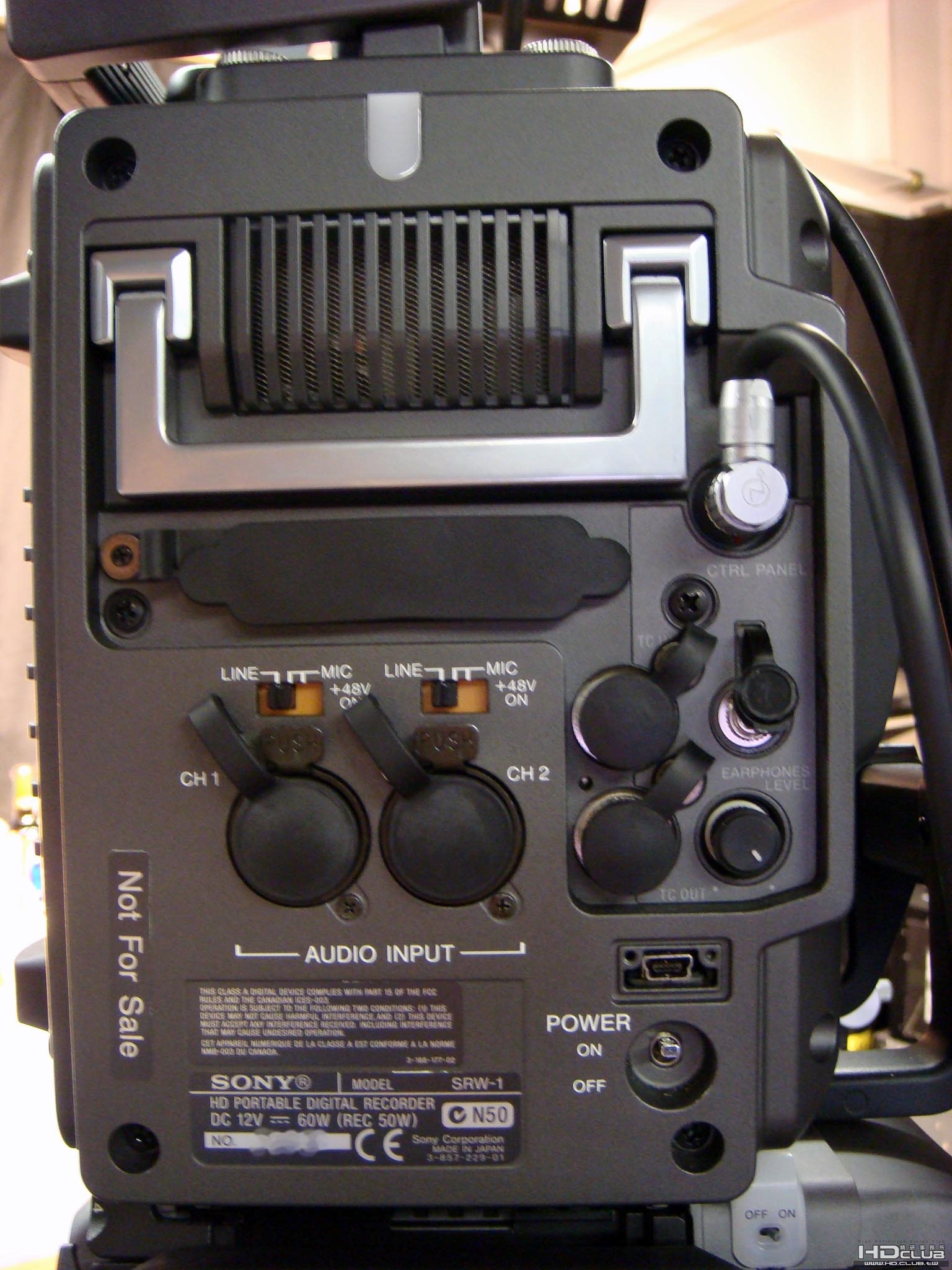

SRW-1 部份
1. SRW-1控制面板
2. SRW-1 接頭
3. SRW-1進帶匣部份
[ 本帖最後由 Shammy42 於 2008-7-12 09:23 編輯 ]
