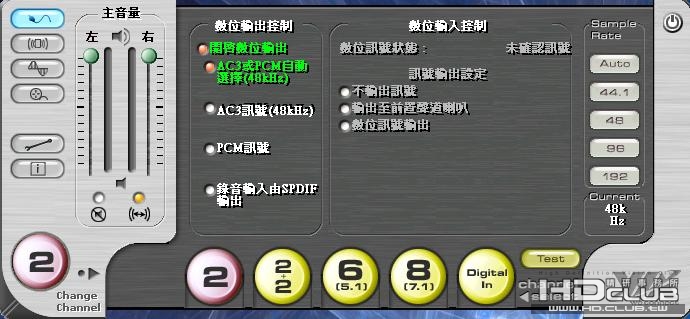

請問一下,若是我將200pci的2ch類比輸出接擴大機的類比輸入,再將200pci的光纖輸出接擴大機的光纖輸入,我希望foob2000或winamp播放音樂時可以是透過200pci的2CH類比輸出傳送訊號,而power DVD或KMP撥電影時是透過200pci的光纖輸出來傳送訊號,請問要如何設定,可以做到自動選擇嗎?問題可能有點笨,還請各位見諒,謝謝。
發表於 2008-5-30 03:57:10 | 顯示全部樓層
設定如下圖就是自動選擇,PCM固定為48kHz輸出,數位和類比都會送出,除非把開啟數位輸出關掉
~~不過您自己的擴大機要切換輸入端為類比或數位

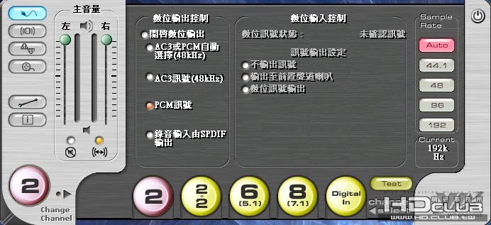

如您foobar有設定升頻功能,例如192kHz,88.2kHz,96kHz或是想要44.1kHz輸出
就必須選擇PCM訊號,然後選擇AUTO或相對應之Sample Rate,如下圖,當然擴大機端也要切換類比或數位輸入端
聽音樂時選擇此項,看電影時時再切回上圖
ps.開啟數位輸出可以打開,不過我聽音樂時(類比輸出,192kHz),習慣把數位輸出給關掉,避免對聲音造成影響,很多訊源(PLAYER)也有此功能
如聽音樂設定為48kHz輸出,就不用切換,固定在圖1即可
連音樂都用數位輸出的話,連擴大機都不用切換,像主機板內建音效大多是如此設計居多
這張音效卡有這幾種玩法,就看您如何選擇囉
