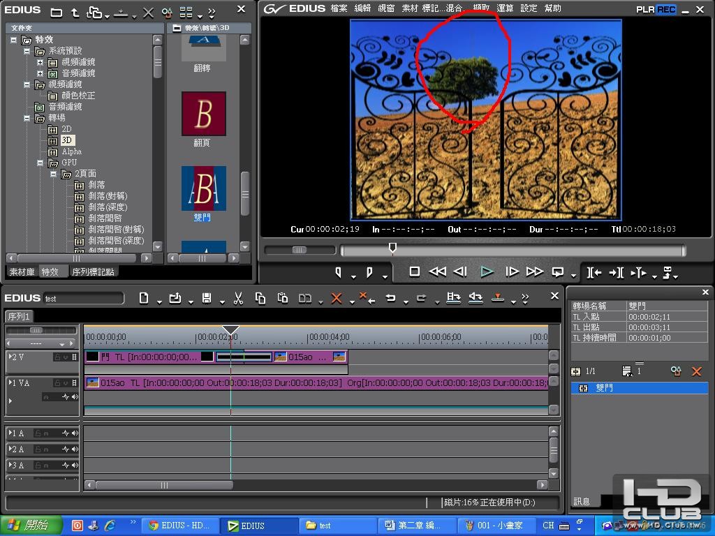

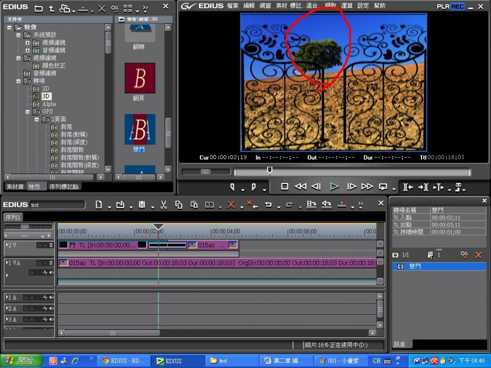

我正在測試EDIUS裡面的轉場效果
看到開門這個效果
想說做個門圖樣帶ALPHA的TAG圖檔套用看看
可是平面看是有KEY乾淨的,在開門的過程中卻會有黑邊
開細項設置的視窗,發現那是效果範圍的邊界
請問有辦法修正或改善嗎?

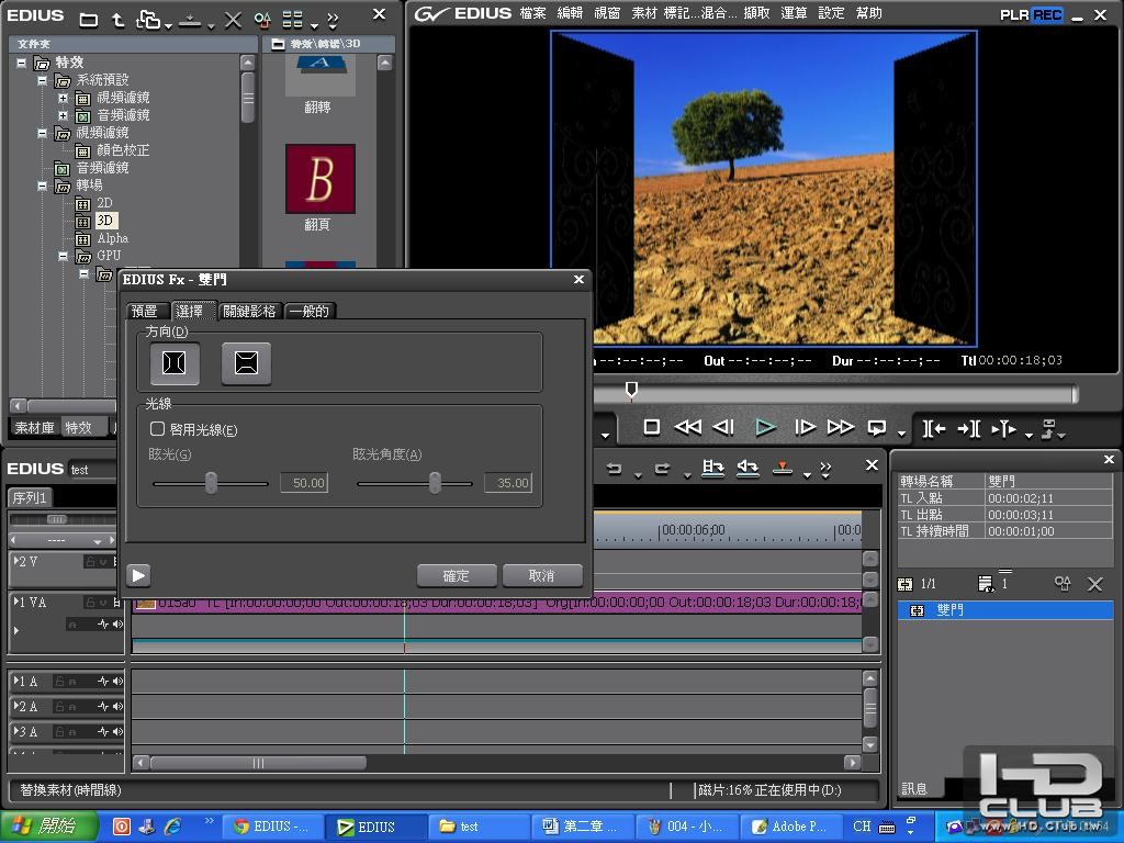

這是效果範圍邊界
這是效果範圍邊界
發表於 2011-6-16 15:23:28 | 顯示全部樓層
一般的 底下有一個 啟用圖面縮小 不要勾選試看看!!

發表於 2011-6-18 13:42:29 | 顯示全部樓層
我剛剛試過跟你一樣的特效,你到特效內-->一般的-->有四個選項
第四個不要勾選(啟用圖面縮小)
第三個也不要勾選(使用鉅齒轉場..之類的)
應該就可以了...你試試吧

發表於 2011-7-13 17:10:47 | 顯示全部樓層
回覆 1# s582493
    我試了一下
在訊息對話中
"一般" 選項->把 啟用過掃描處理(E) 取消勾選
就OK了

發表於 2011-8-3 00:17:26 | 顯示全部樓層
真的耶,只要不勾選,就不會有黑邊了,以前有都不管他,因為在電視播出,還在安全框之內,所以沒去想他,原來真的可以消除!感謝!長知識了!
發表於 2011-8-3 00:52:46 | 顯示全部樓層
原廠的啟用圖面縮小都是預設勾選的
需要自己手動取消
才不會被自動裁邊
