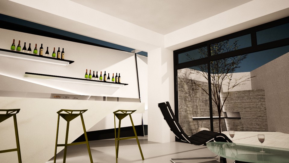

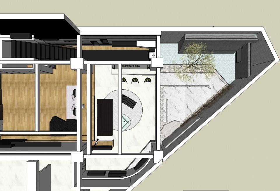

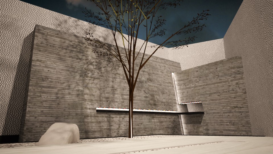

宅爸只會 Floor planner, SketchUp 操作上稍嫌麻煩
DIY  畫出各種組合, 再以 3D 檢視
有 3D 圖, 可讓裝潢設計, 溝通容易
但設計師專業的多, 實際圖面要靠他們 trim
提醒 : 各位不用自己練到這種境界  (設計師收費不會因為你出圖而打折)
這種情境圖  無法當施工依據

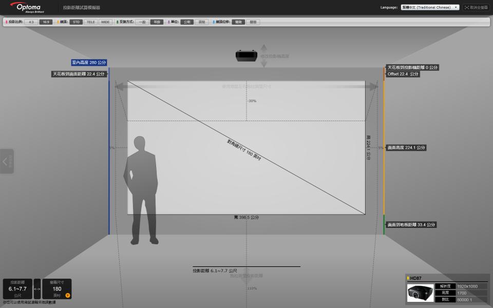

Optoma HD87 calculator 介紹的粉詳細 , 該機  1700 流明 對 3D 非常受用
看到前輩玩家曹醫師 2.35:1 的規劃後, 認同未來 2.35:1 aspect ratio 應該是 3D 的主流搭配, Cinema ratio 投影對高度限制更少, 可輕鬆直上 210"

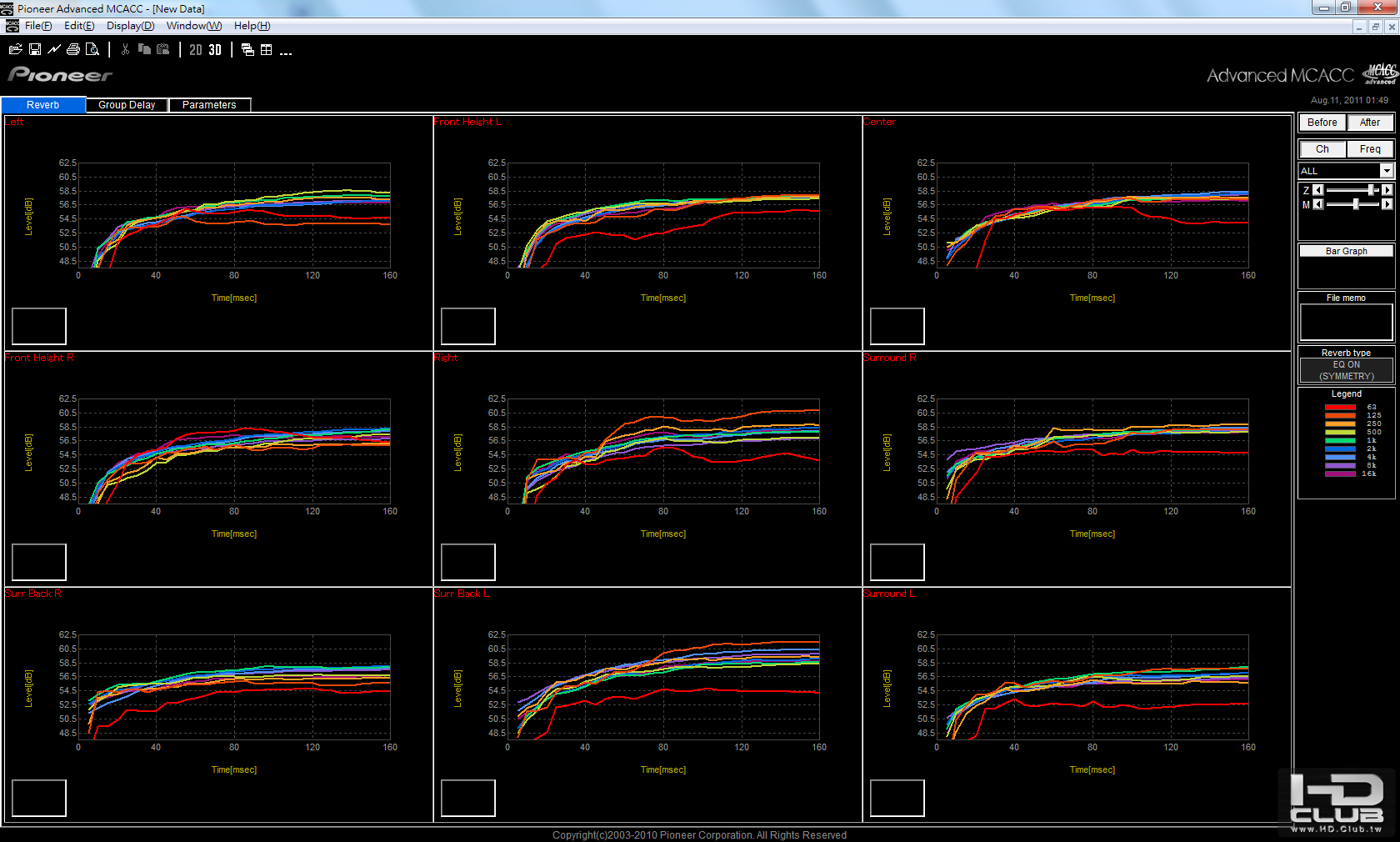

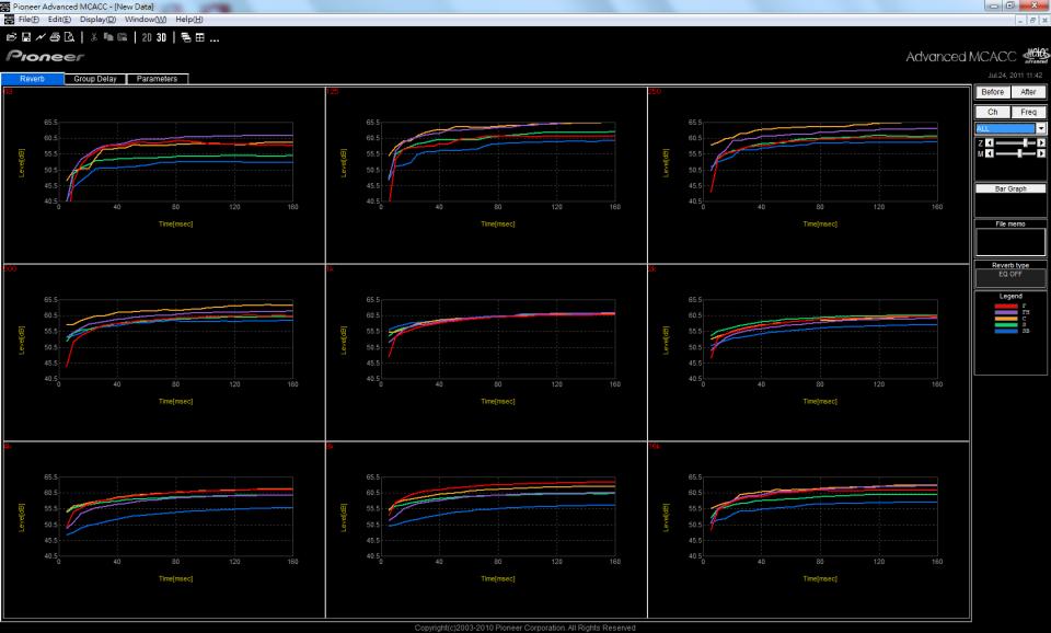

 樓主| 發表於 2011-7-24 12:25:42 | 顯示全部樓層
本文章最後由 ai_0301 於 2011-7-25 09:27 編輯
趁著涼快的 Sunday morning  (太陽直射北迴歸線, 此季節赤道國家較涼)

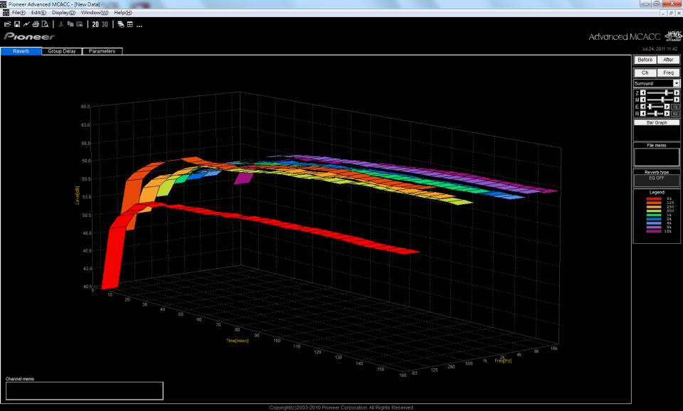

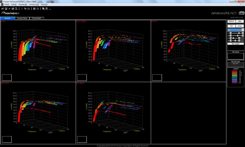

宅爸整理了新居ㄉ MCACC raw data thru usb storage
檢視各頻段 63~16K Hz, Paradigm signature speakers 家族喇叭屬性雷同;
The bottom blue line :  Klipsch RS-62  中頻差不多, 但高頻+低頻  明顯另一個屬性
看電影無所謂, 若重視音樂性, 強烈建議 7.0 喇叭同一廠牌,型號  (重低音不在此限)
Signature Be 高音在 8K 以上高頻有破表能力, 聽 Usher Diamond Tweeter 試聽 CD 片, 非常過癮 !
各聲道 63 Hz 低頻普遍被下修 5~10 dB , 不詳是否 Sub2 過強所致 ?

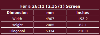

Net center 打算在木工退場前,預先做好 210"  2.35:1 規劃, 構想交給 設計師 & 音響店去處理
(1) 5m X 2.1m 固定框, 增益 > 1.1 , 平日收納於天花板, 使用時 90 度 轉下, 高低 50 cm 可調
(2) Plug & play 的 3D projector 各大廠漸有佳作上市, 宅爸再觀望 2Q~3Q 等候時機下手

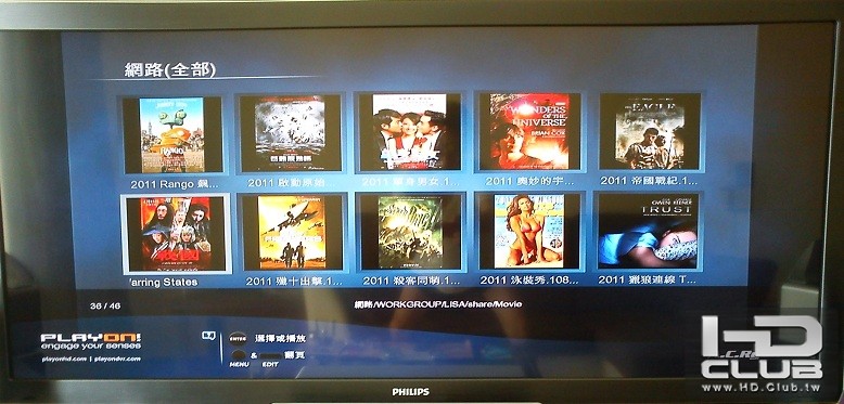

無聊 + 好奇買了一台 bit streaming media player, friendly GUI 粉適合家人操作
RealTek-1185 支援性不錯, 可這玩意年年更新
Playon!HD2 wi-fi, usb 3.0, NAS 2TB & BT downloader
External File System Supported
FAT, FAT32, NTFS, EXT3, HFS+ w/out Journaling
Network - Wired
Gigabit
Video Formats Supported
AVI / MKV / TS / TP / TRP / M2TS / MPG / MP4 / MOV / M4V / VOB / ISO / DVD-ISO / IFO / DAT / WMV / ASF / RM / RMVB / BD-ISO / FLV
resolution up to 720p / 1080i / 1080p
Video Output Supported
PAL / NTSC / 480p / 576p / 720p / 1080i
50Hz / 1080i 60Hz / 1080p 50Hz / 1080p
60Hz / 1080p 24FPS
Audio Output Supported
Stereo, Dolby Digital AC3 5.1, (passthrough & downmix to stereo), Dolby Digital Plus 7.1 (passthrough), Dolby TrueHD 7.1 (passthrough & downmix to stereo), DTS Digital Surround 5.1 (passthrough & downmix to stereo), AAC 7.1 (passthrough & downmix to stereo), FLAC
Subtitles Format Supported
SRT, SMI, SSA, IDX/SUB, SUB
但宅爸推薦正規的 NAS, 彈性更大, 最重要的是非常穩定, 尤其上百G, 費時數周ㄉ大檔案, 可不能 load 95% 時掛掉

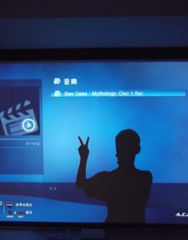

一下飛機, 隨 call 音響店新居 projector 是否 standby ?  答案是 yes !   晚上來去測試
Playon!HD2  接上 SC-37, 順利投射到 180" 螢幕上 , 選了 "殲十出擊"  因為這部片一開場就有環繞特效
當宅爸轉身設定 SC-37 時, 片頭戰機 ........ 噴火起飛 ....... 音壓差點把人推倒, 天花板又擋不住 Sub2 低頻壓力  (七月初音響店裝機測試完, 音量未調整還原 )
戰機凌空纏鬥, surround effect 忍不住摀耳   印象裡差不多於 Jet engine 停機坪尖銳刺耳的試駒  5 顆 Be 高音, 2 顆 Super tweeter 高頻顯然太強

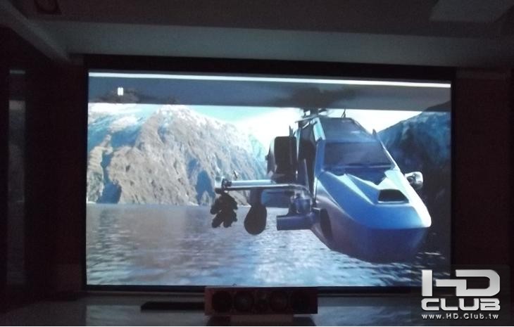

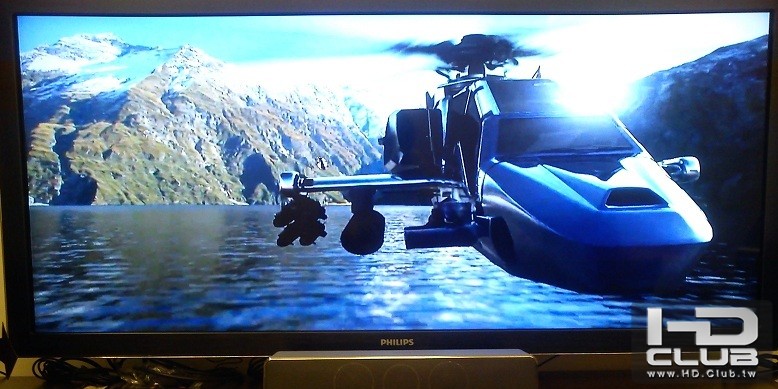

 樓主| 發表於 2011-8-6 21:24:05 | 顯示全部樓層
本文章最後由 ai_0301 於 2011-8-8 20:43 編輯
2.35:1  會成為 3D 主流 , 單用 2D 影像就略知答案
設計師仗量後, 為能天花板完全收納,  2.35:1 固定框規格稍降為 207"
180"   16:9
58"   21:9 -> 2.39:1

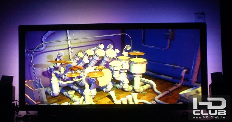

除了 BD 演唱會, 發現一些 HD 動畫也搭配優異的音效
越來越豐富的 Video music sources 可透過網路傳遞到視聽空間

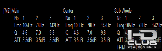

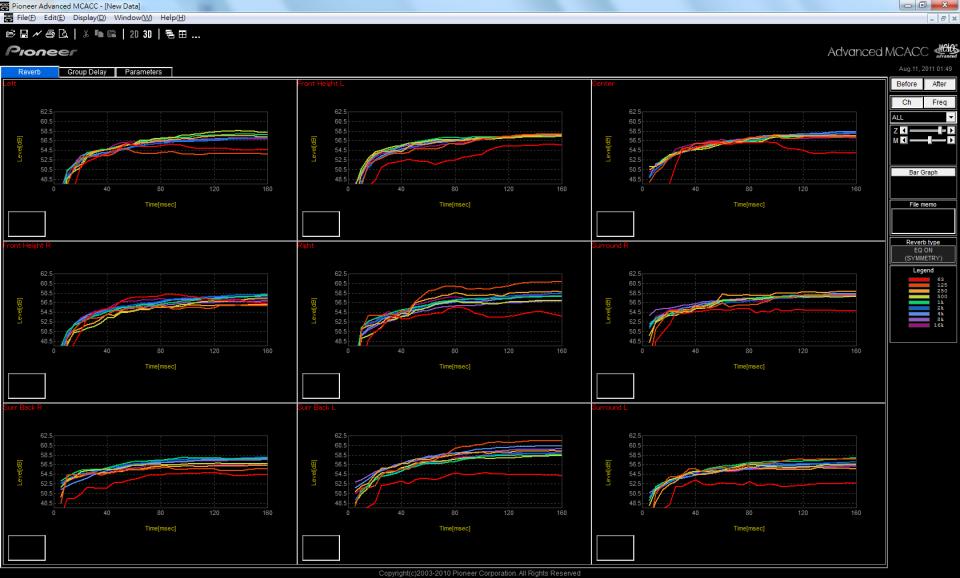

 樓主| 發表於 2011-8-11 02:19:27 | 顯示全部樓層
本文章最後由 ai_0301 於 2011-8-11 02:27 編輯
此次返台又做了一次 Advanced MCACC
1. 發聲方向略有相對的 Front vs SB 低頻有干擾現象
2. W5  Left vs Right  稍有干擾
3. Right vs SW  干擾
次要聲道  MCACC 已做最佳化處理,
重新調整 SW phase control  以減少對前置聲道干擾.
MCACC 抓出最強ㄉ三個駐波頻率 只針對  L/C/R and SW  ?
