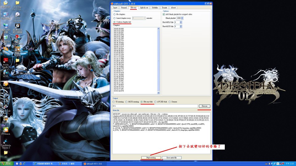

電腦這東西還真是邪門,才半年沒操作過這軟體,竟然...都快忘光了!就當是複習! 我以硬碟裡的濱崎步作為引例,詳文不再贅敘...您只要看圖照做一次應該非常容易懂!勞您費點神囉!

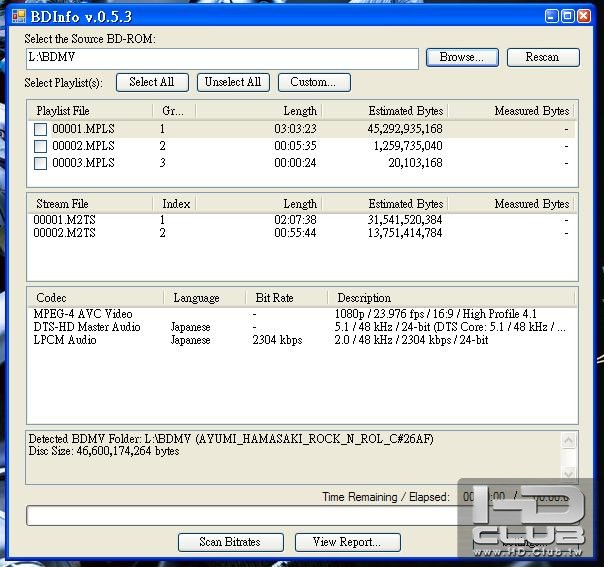

小弟擷取了張圖,希望能真正表達小弟的問題^^
在去除對岸網友自行加入的國語、字幕軌後,依然能保持1個mpls連結多個m2ts的結構,而非直接灌成一條m2ts檔。
所以小弟的問題是:在tsMuxeR裡是否有別讓多個m2ts灌成1個m2ts的設定
在此謝謝各位網兄的指導。
