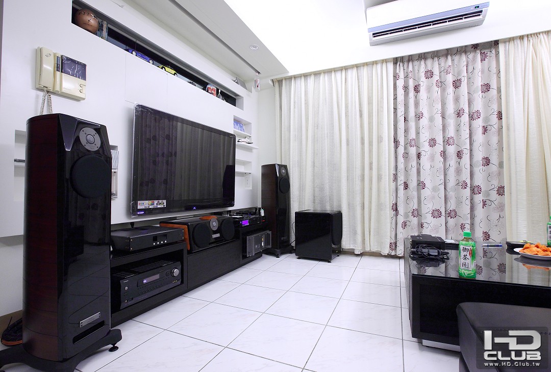

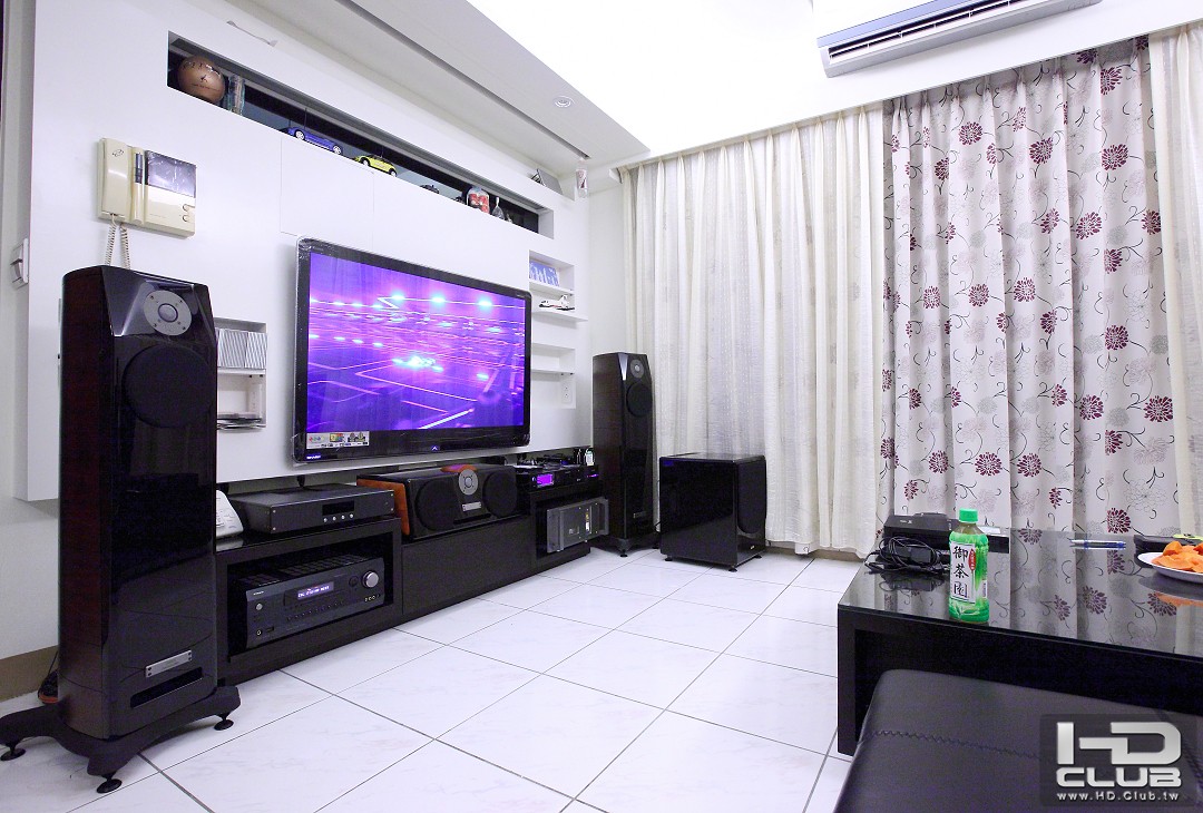

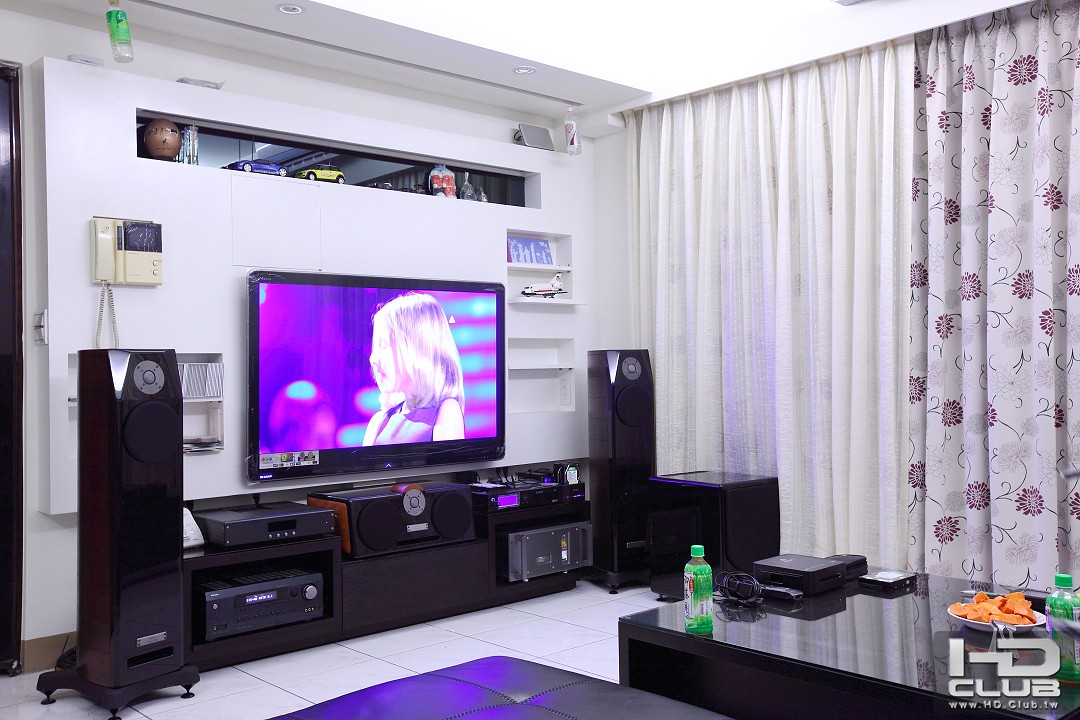

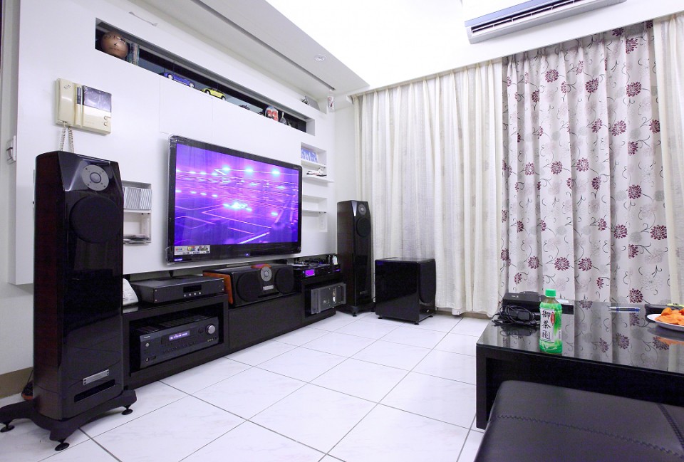

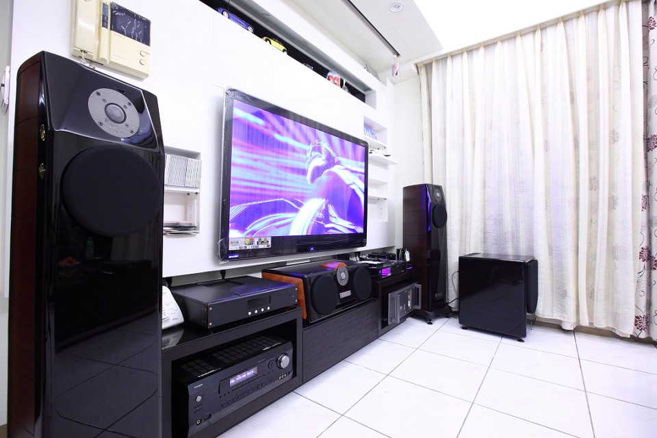

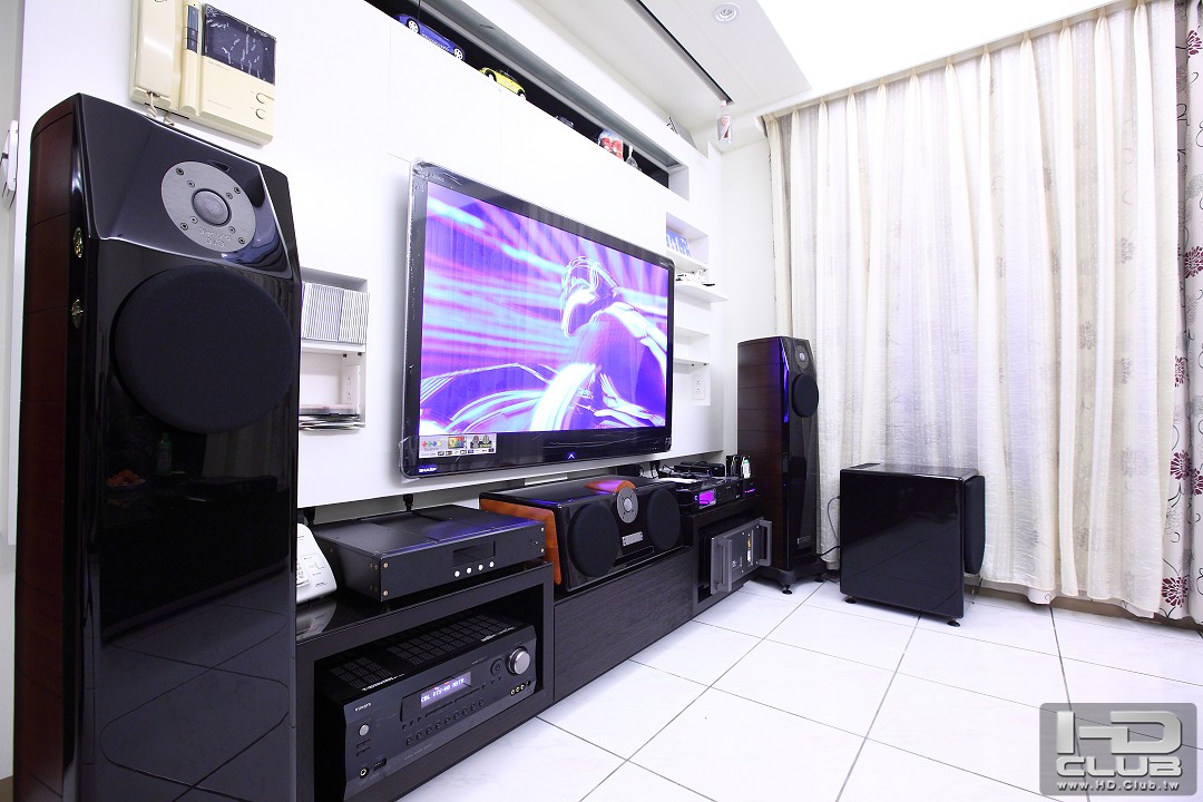

首先欣賞一下jack兄家中的視聽空間,
jack兄的視聽空間是客廳~
由於沒有實際測量!
小許目測至少超過4米2,
喇叭中間的距離近3米。
從比例上算是相當不錯的祝聽空間!
視聽空間側面
視聽空間側面
側面
視聽空間側面2
視聽空間側面2

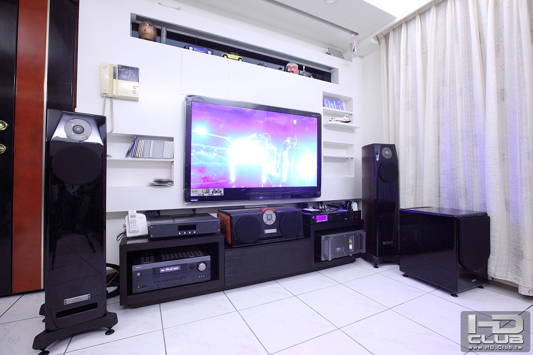

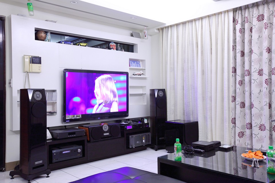

慢慢轉到正面

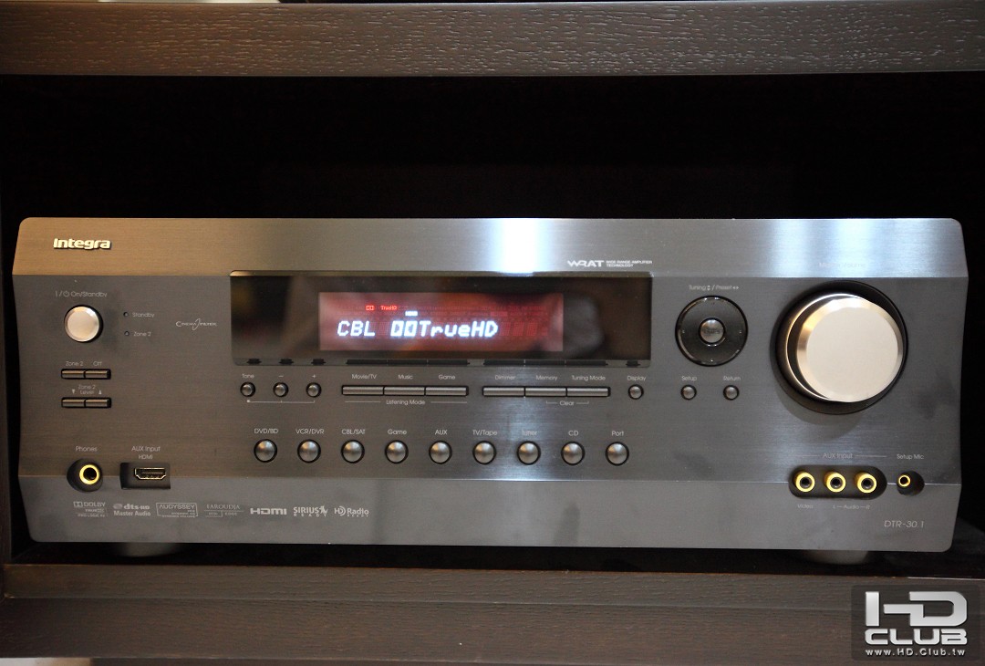

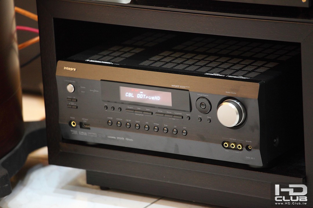

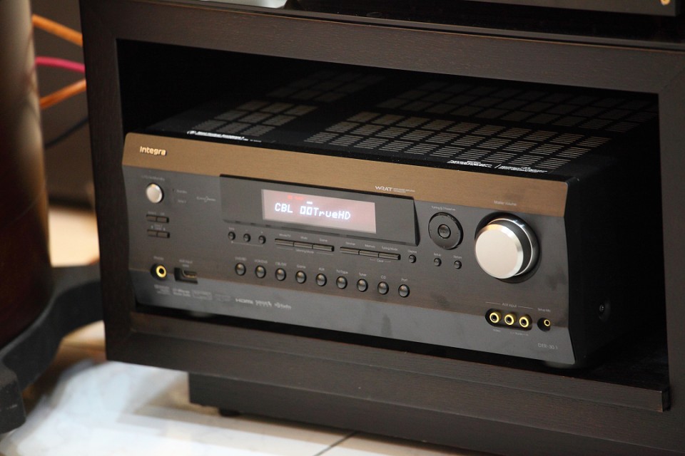

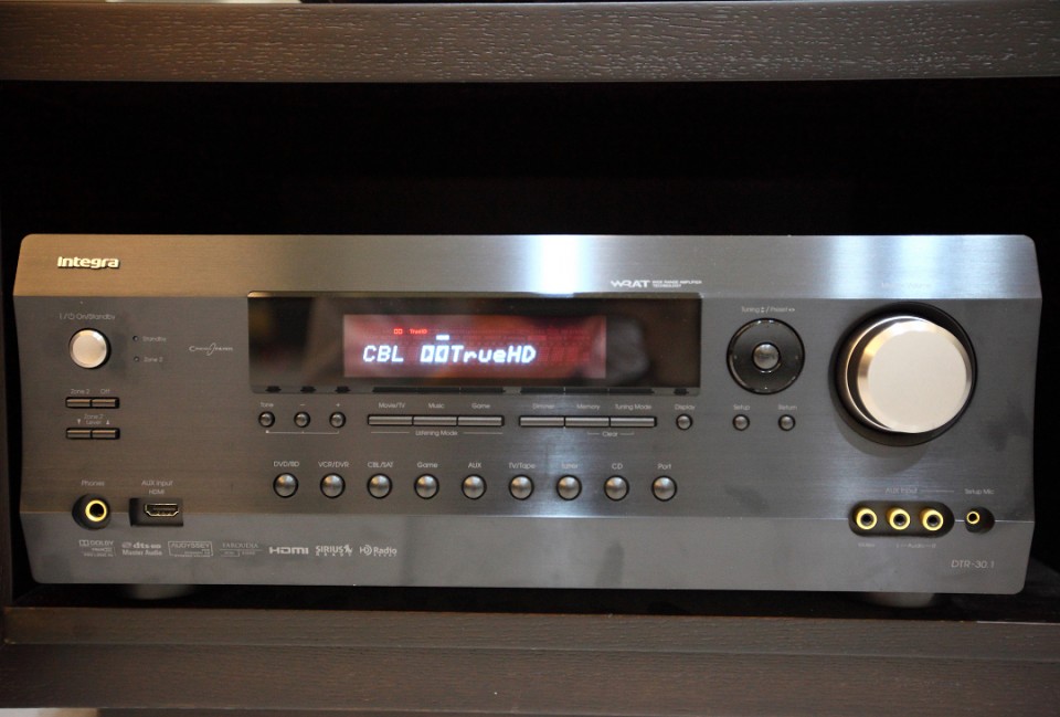

環繞擴大機使用30.1

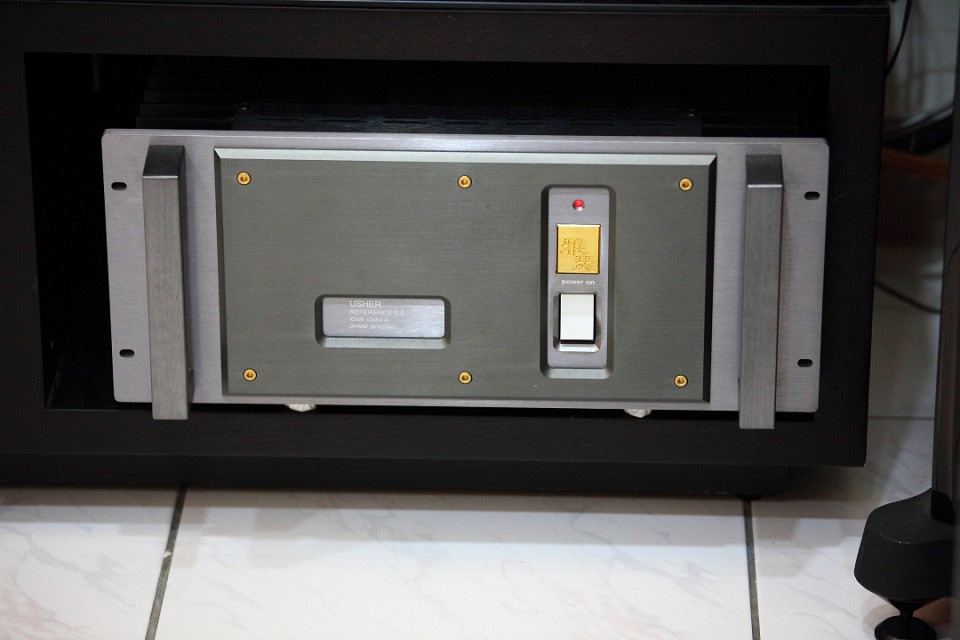

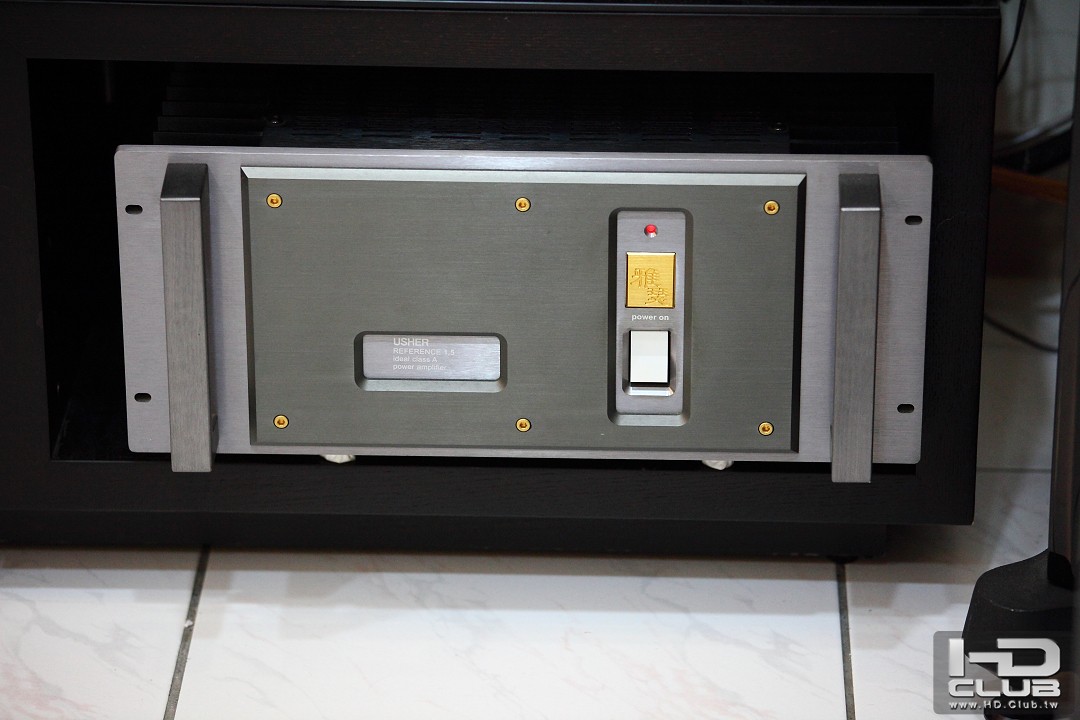

主聲道PRE OUT給USHER R1.5

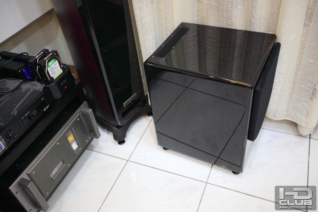

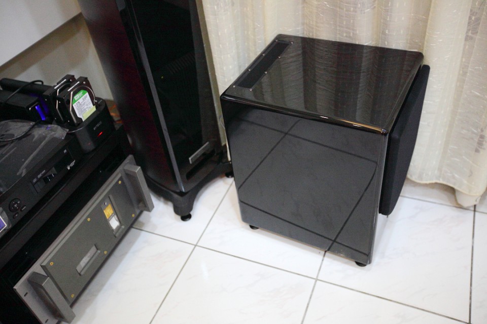

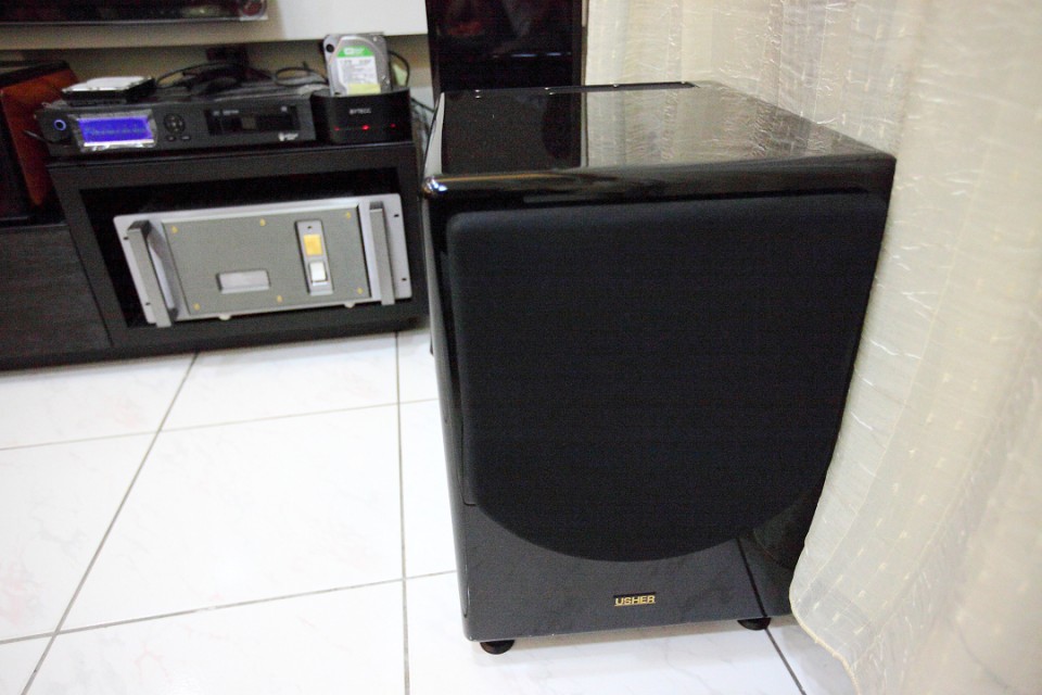

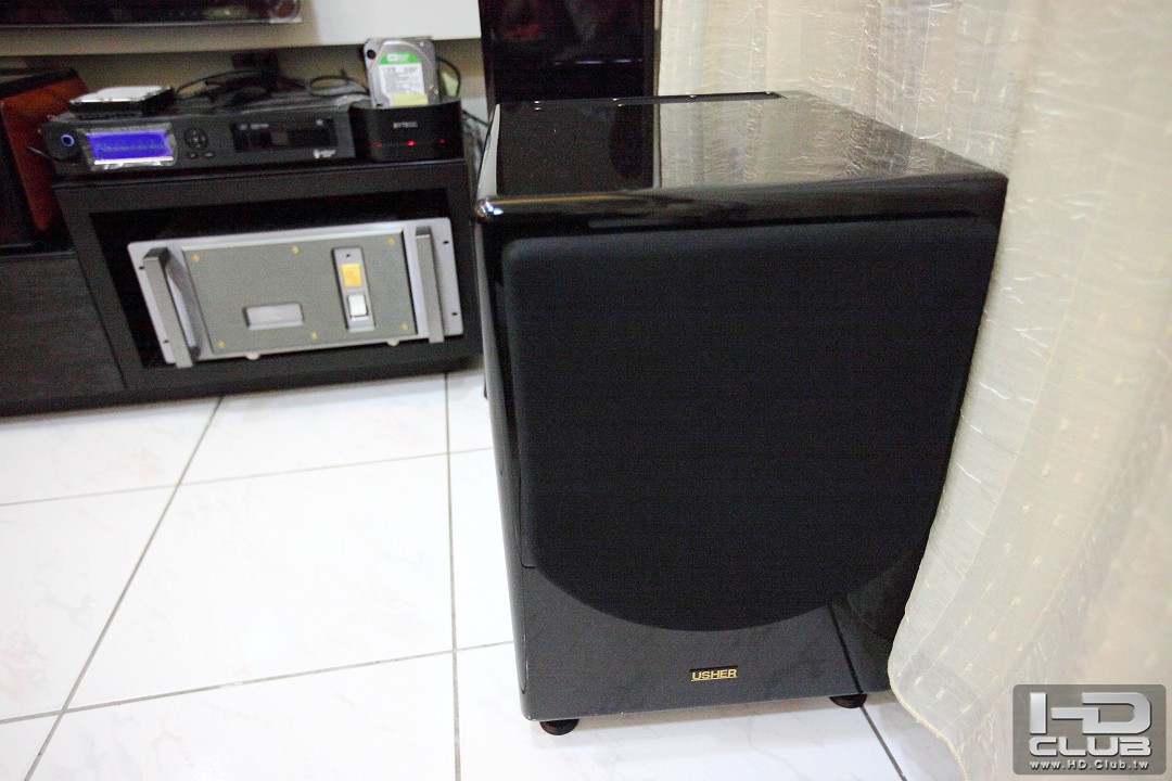

USHER新款12吋重低音 SW212
以往USHER出產的重低音讓小許非常頭痛,
效果怎麼會那麼差?但是經過212的洗禮之後~小許對他另眼看待!

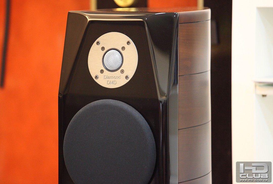

USHER DMD MINI1
堪稱USHER現階段主打的喇叭之一
體積小、外型美觀搭載DMD高音,非常適合一般家庭擺放。

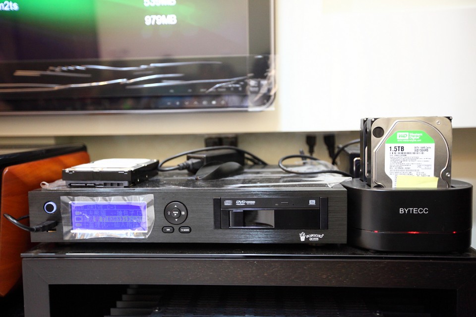

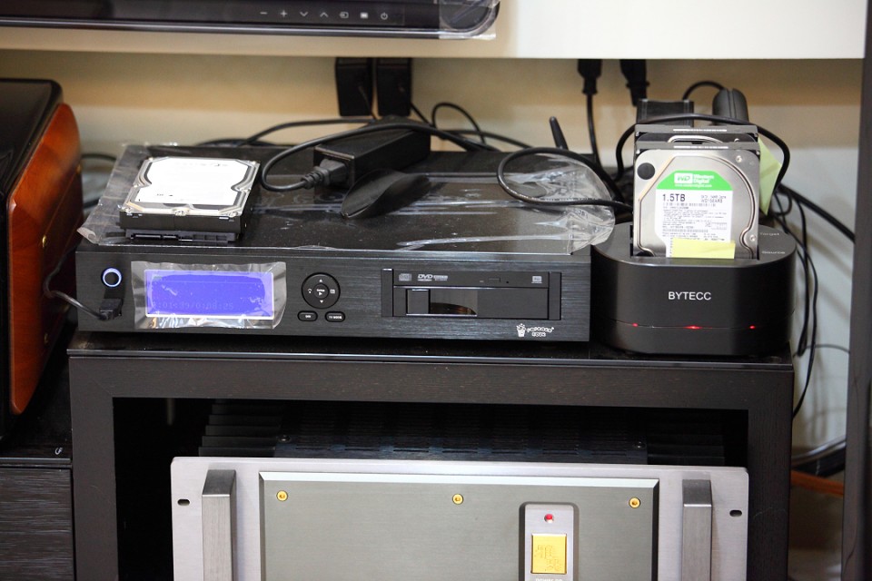

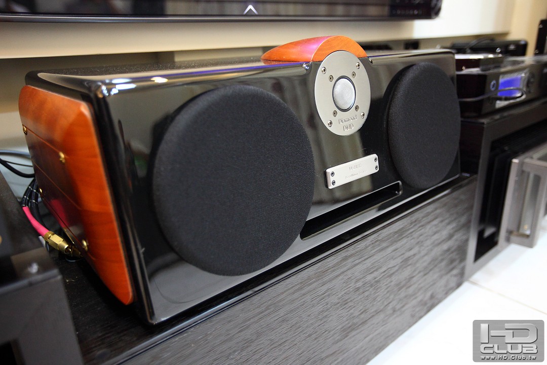

C200

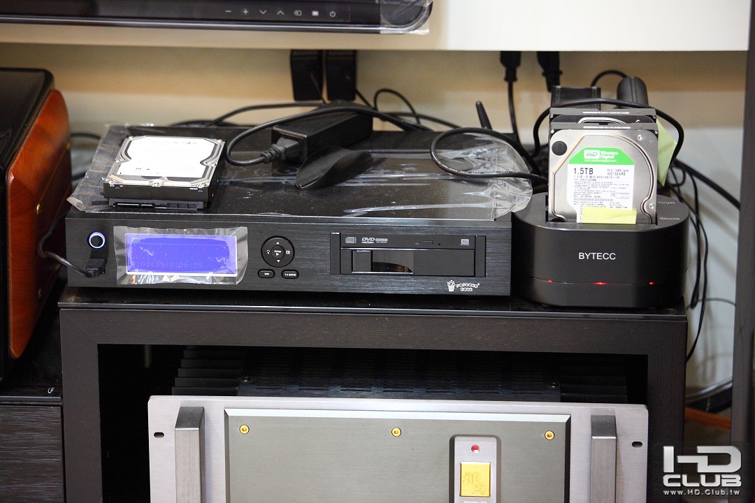

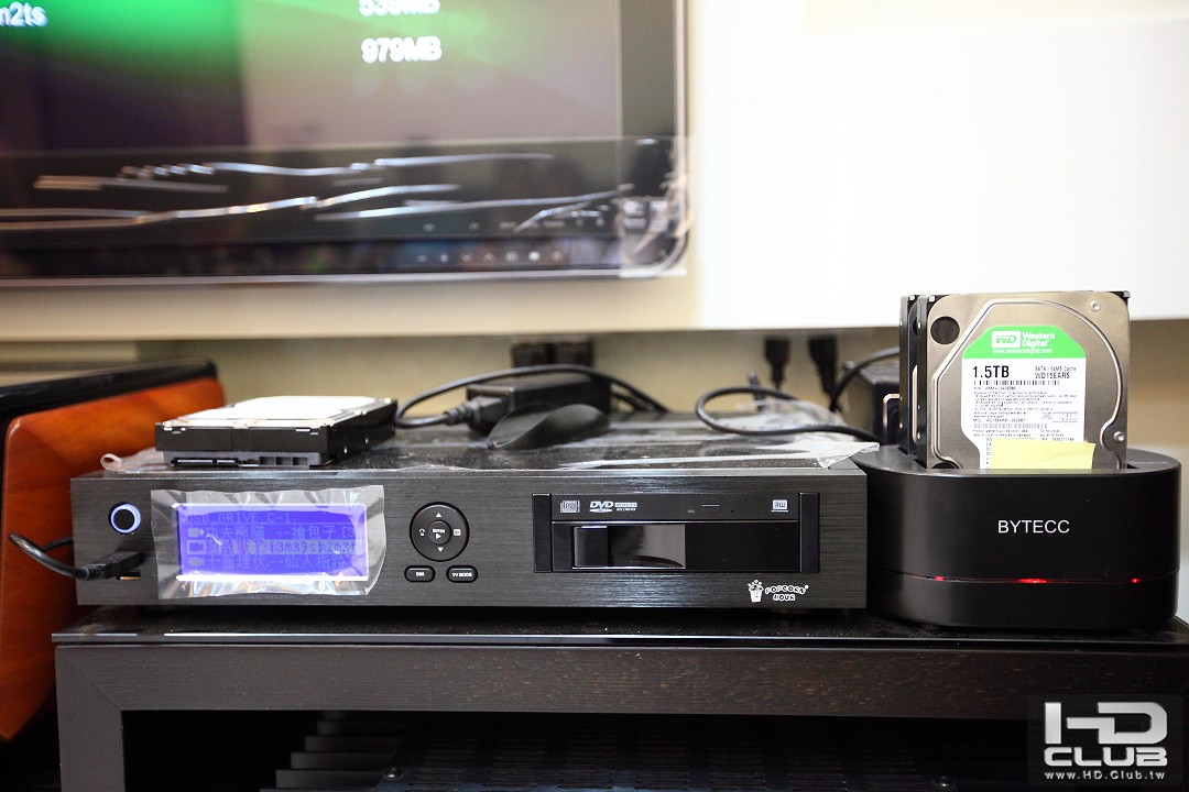

搭載SIGMA 8643晶片,
也是現階段功能非常強大的媒體播放機

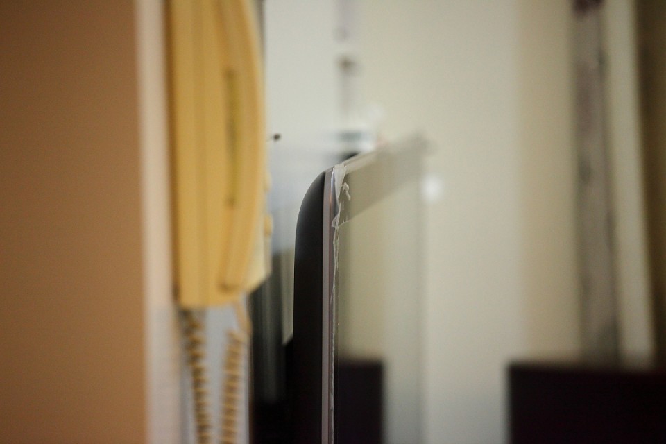

sharp 52吋LED電視

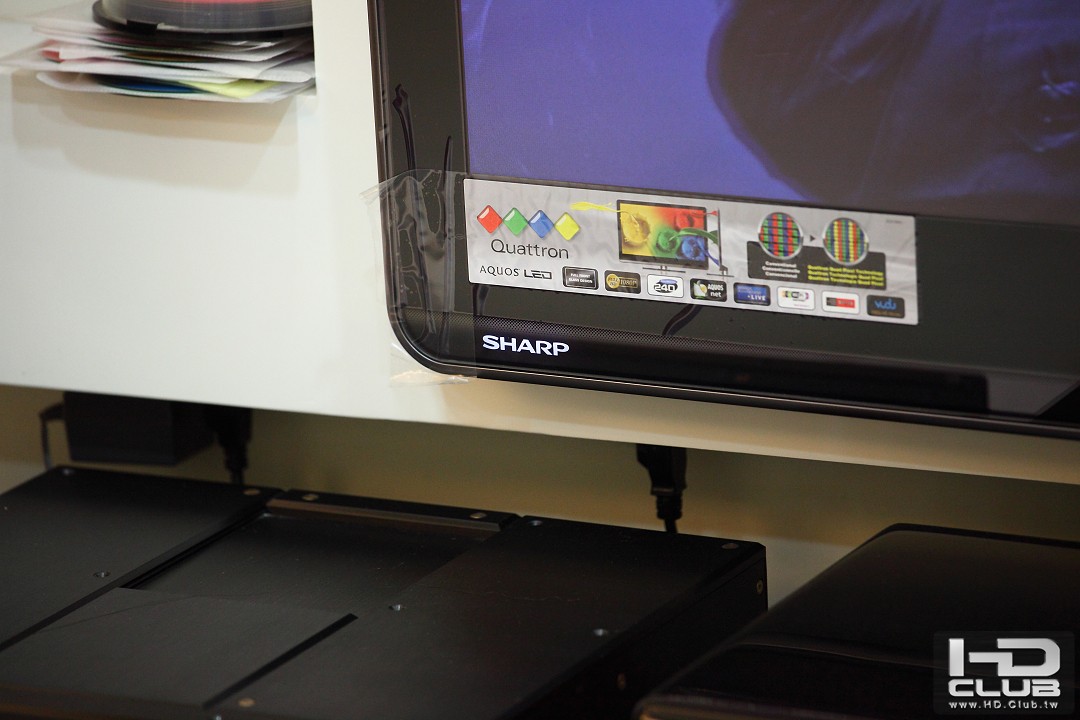

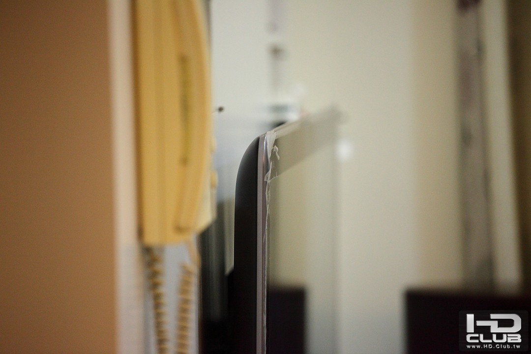

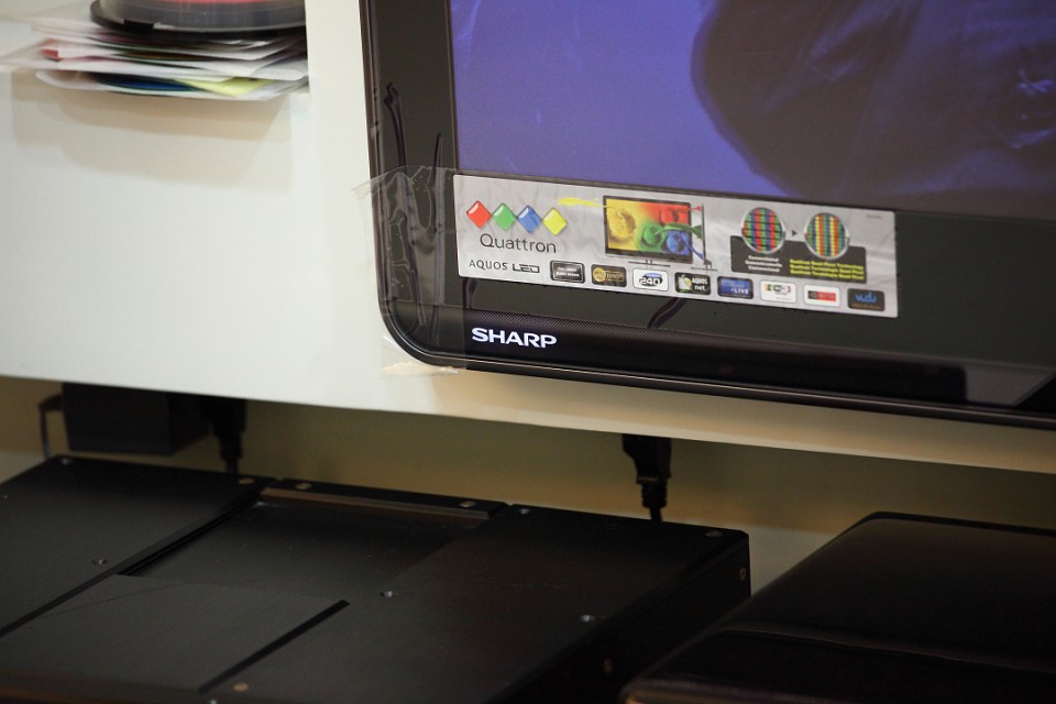

從側面看 他真的很薄

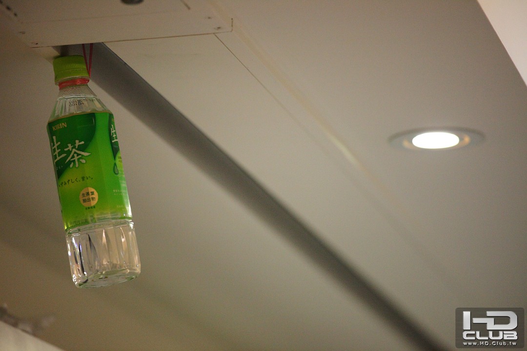

看一下布幕如何隱藏

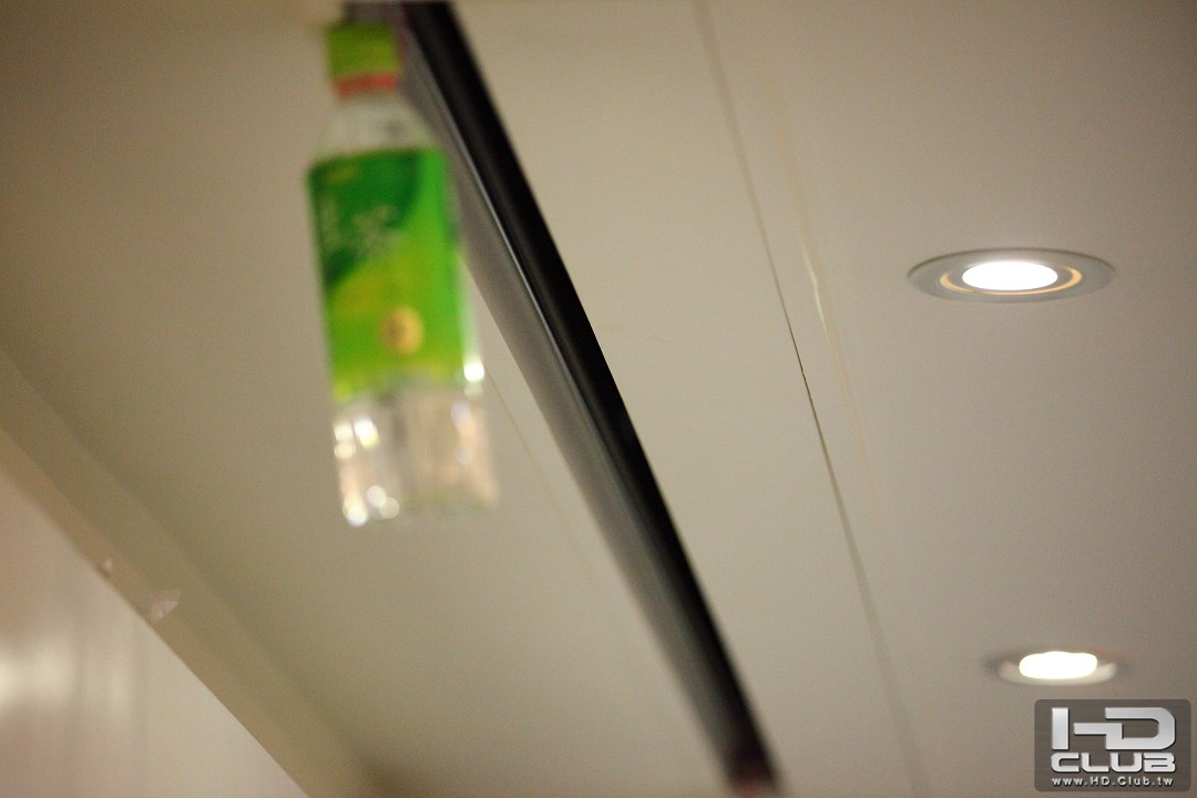

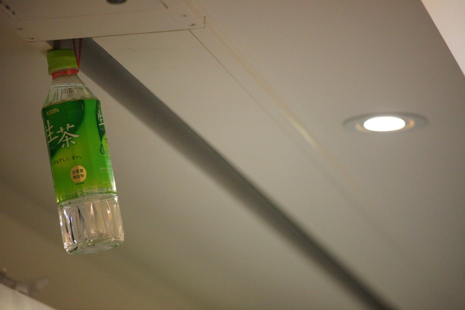

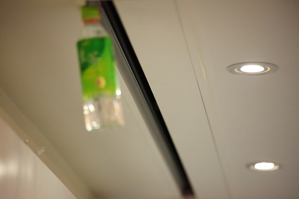

有看到旁邊吊了保特瓶,想知道做什麼用的嗎?
待會請主人為大家解答!

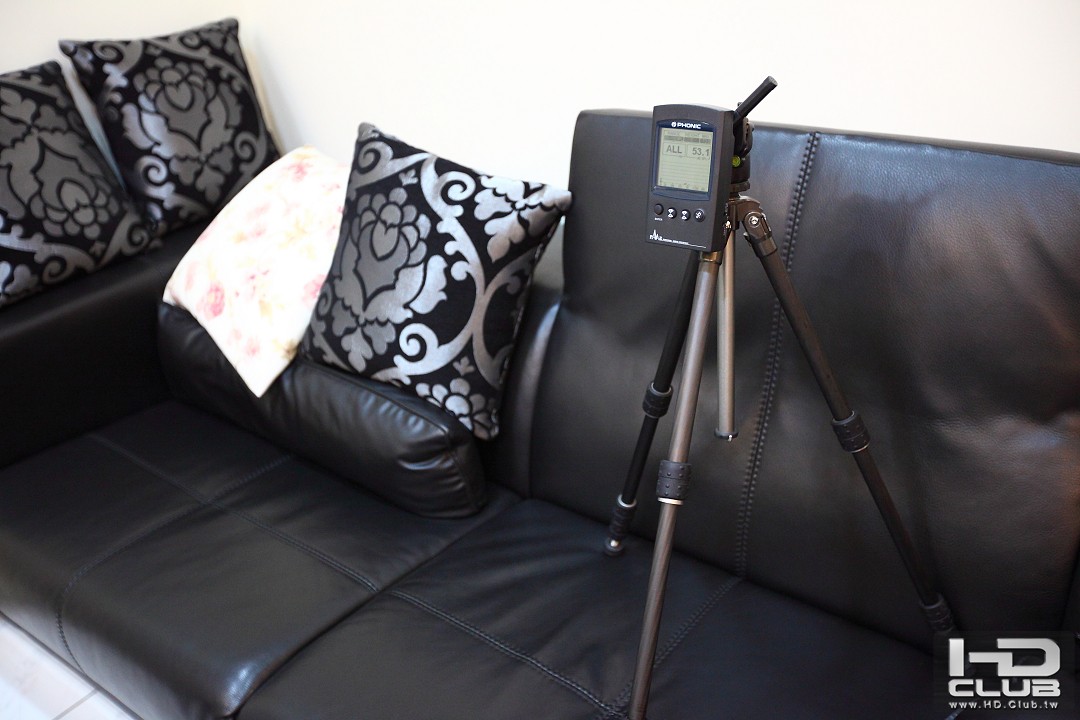

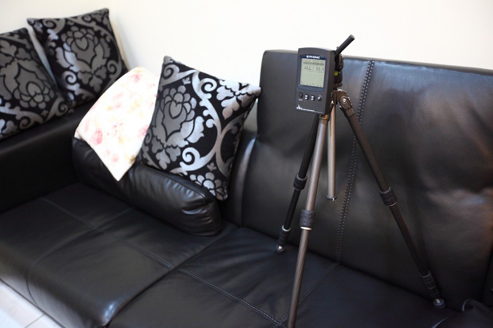

小許今天只負責拍照和吃炸G,
全程百分之50都是靠這台PAA2(手持頻譜)
全程百分之50都是靠勝鴻、李大哥協助調整(待會再放照片)

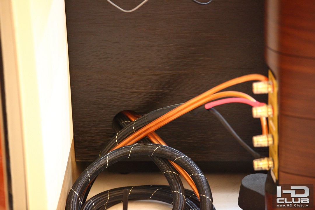

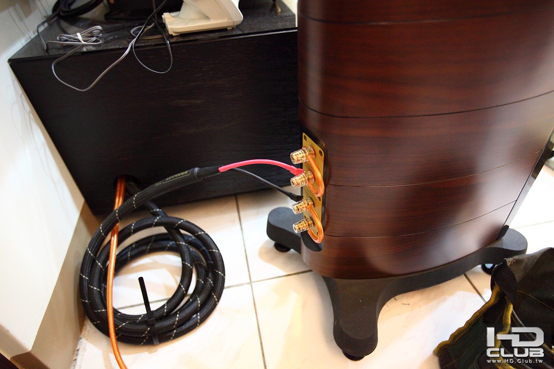

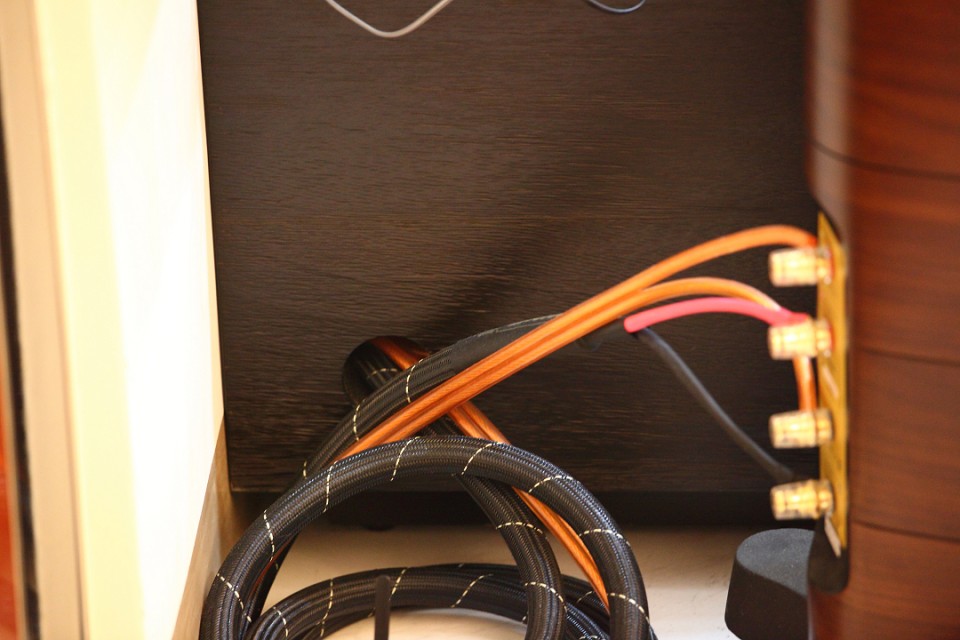

喇叭線原本是使用bi wire接法
但是兩組線的等級實在差太多,
所以小許直接將等級低的那條拆掉~
1條獨立作業就好!

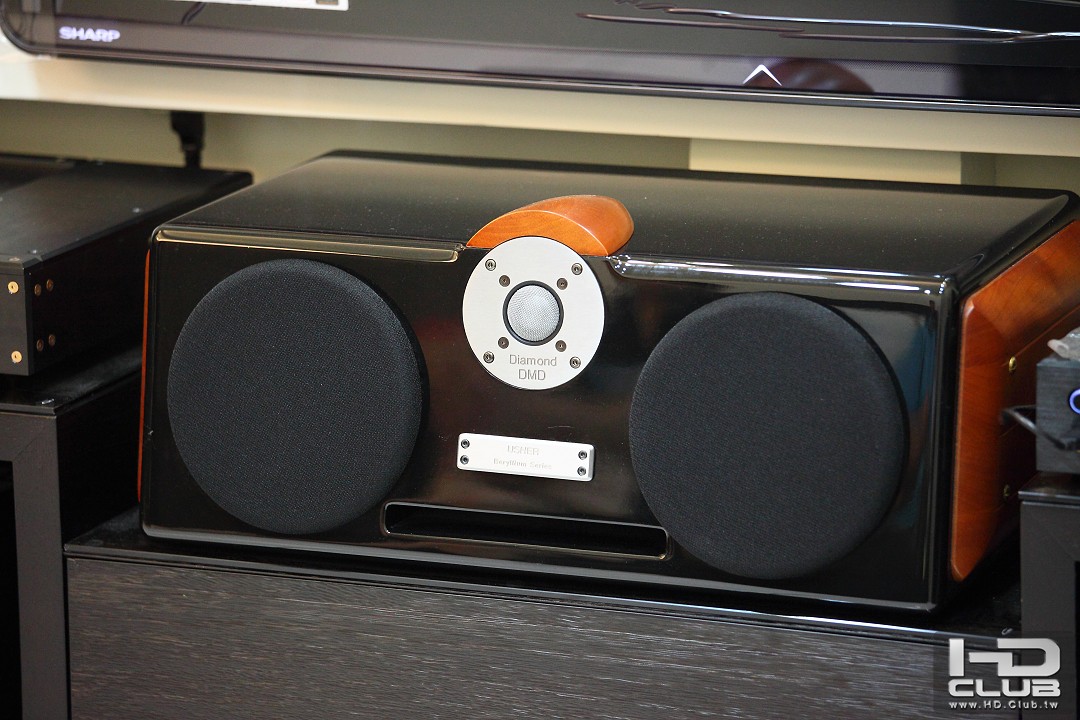

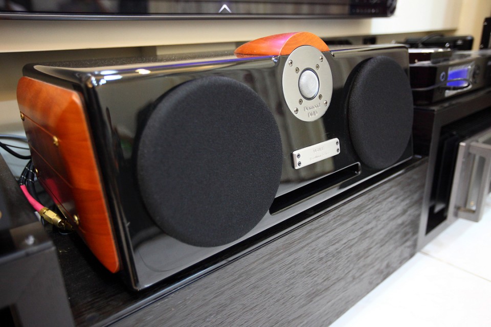

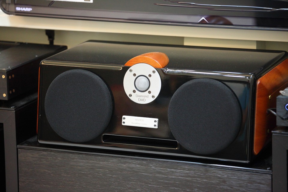

整個音響設備都是雅瑟系列的...
電視 應該是 55" (由中置 BE-616 比例大致推估)

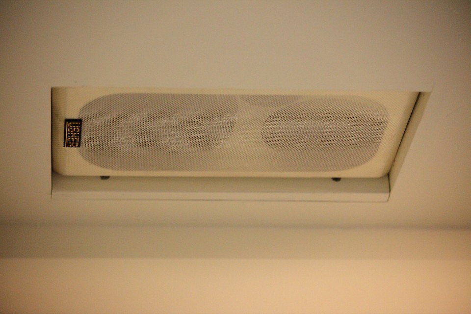

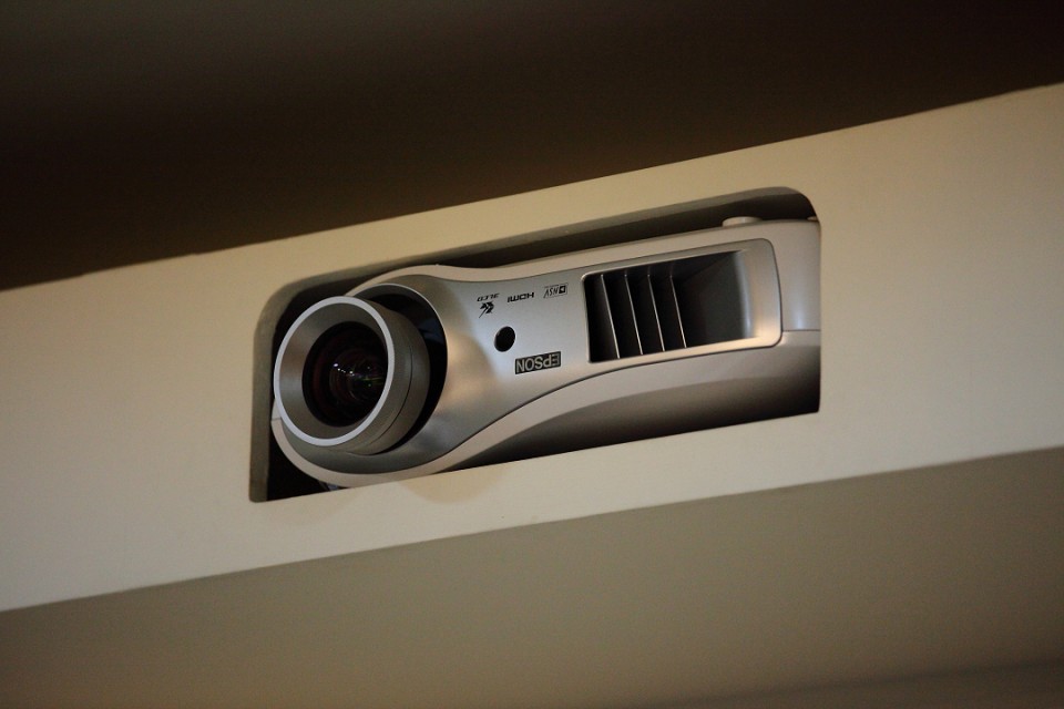

還沒看到後環繞喇叭, 投影機? 不知用哪台?

沒想到我家有這麼水喔~~~哈哈  這都要感謝 許大 的用高階相機 拍得這麼漂亮

您幕檔用的塑膠罐,若把外包裝紙撕掉只留透明瓶身,是否視覺感會好些!

1、頻譜x1
2、15捲尺x1
3、S2x1 + 2Tx2 + 8G隨身碟x1
4、100cm腳架
5、(此次新增加平板車x1)
6、小許相機大三元
我們一行人到jack家後,大夥看一看時間,事不宜遲開工吧!!

先問診把脈開始...........
1、(拉滴賽)Audyssey功能耶有開
2、擴大機設定有開到Double bass也有開耶
3、前後左右喇叭輸出音壓增益,前三喇叭聲音粉大聲,後環繞幾乎無聲音
4、放幾個低頻聲音(40Hz、、、、),超低音聲音糊糊的,軟軟的

拿起腳架架起頻譜
小許說重新將環繞擴大機設定重新REsetup一次
怕裡面有什麼設定沒有注意到,乾脆一不做二不休重來,哈哈!!

這時候眼尖小許看到主聲道Mini-1怎麼會接這樣子~
雞婆個性就來了~
請jack兄拿出斜口鉗跟美工刀等工具....
小許就看這我們兩個準備收工傢伙
說準備Part-II加碼ing

以下是小弟家中的設備,獻醜了~~
TV : SHARP LC-52LE920

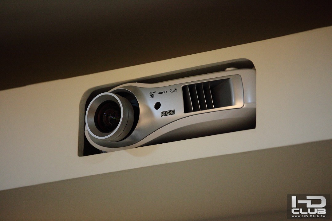

投影機:EPSON TW700
布幕:Super Seimon 16:9 100吋電動布幕
擴大機:Integra 30.1
後級 : USHER R1.5
主喇叭:USHER DMD Mini 1
中置:USHER BE616 DMD
後環繞:USHER S520
重低音:USHER SW212
播放機:C200
文筆不好望請大家不要見笑~~~
大家關注的寶特瓶  是為了拉撐布幕,是聽說可以保持布幕的平整  本來室要取下的,但是許大說不用了~~哈
期待許大的part2 投影機的調校
