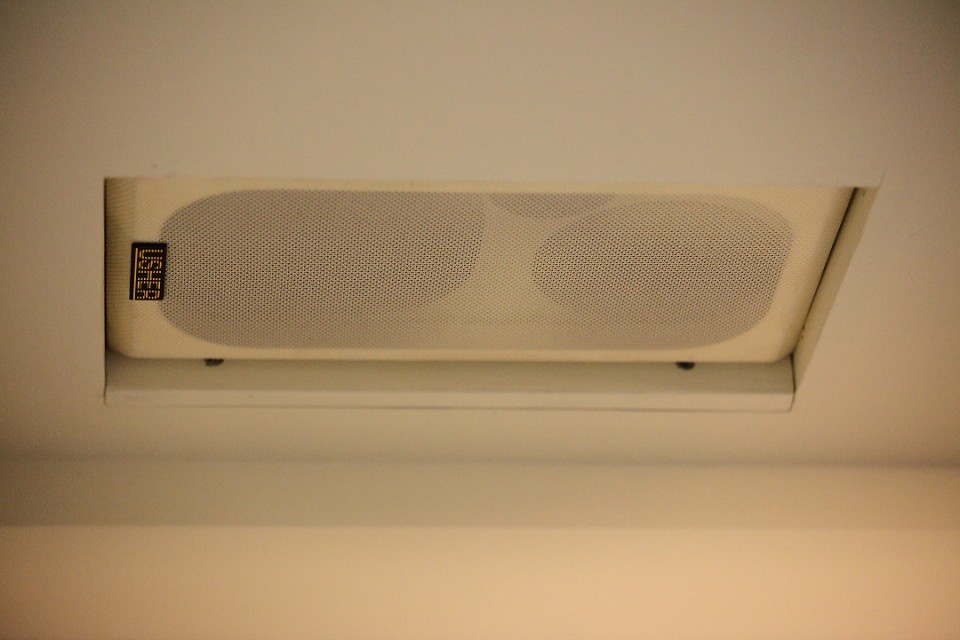

我的後環繞也是 S520, 也是嵌在天花板, 但老是覺得包圍感不好,
後來從天花板拿下來放在皇帝位兩側, 頓時覺得 終於有包圍感了,
嵌在天花板的後環繞 , 不知是否也能調整到跟 放在皇帝位兩側的後環繞 有一樣的感受?
發表於 2011-6-13 22:45:46 | 顯示全部樓層
嵌在天花板還OK~
但是要是90度往下打就不好了~
因為啦叭的離軸響應通常很差~
如果啦叭有距離視聽位置很遠~
那會有效果就真的蠻難的~
因為奧低賽會加大音量導致反射音太多~
干擾到系統的判斷~

我的後環繞也是 S520, 也是嵌在天花板, 但是老覺得包圍感不好,
後來從天花板拿下來放在皇帝位兩側, 頓時覺 ...
VincentBudo 發表於 2011-6-13 22:36
以我的環境來說,原本也跟你一樣老覺得包圍感不好,但是經過家訪後的調校後一切都改變了!!!

發表於 2011-6-14 07:39:06 | 顯示全部樓層
本文章最後由 VincentBudo 於 2011-6-14 08:09 編輯
嵌在天花板還OK~
但是要是90度往下打就不好了~
因為啦叭的離軸響應通常很差~
如果啦叭有距離視聽位置很遠~
TEHWA 發表於 2011-6-13 22:45
我的後環繞嵌在天花板的方式跟 Jack 的一樣, 是90 度直接往下打,
兩個月前自己調整過下面 4個設定, 感覺上包圍感還是不足...
不知如何調整才能跟 放在皇帝位兩側的後環繞 (喇叭高音的高度和耳朵水平) 有一樣的感受?
1、調整五支喇叭到皇帝位距離 (全部都是實際的距離 +30cm)
2、將中置, 環繞的分頻點設 80 Hz, 重低音也設 80, 將前置 設為 full band, 開 Double bass
3、將五支喇叭db增益效率都調整一樣 (6db)
4、關掉(拉滴賽)Audyssey功能
小許 + 10 + 10 原創內容
