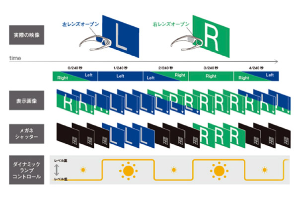

發表於 2011-6-15 00:18:06 | 顯示全部樓層
本文章最後由 Justin Huang 於 2011-6-15 00:33 編輯
回覆 11# jk111984
2.1倍是官方給的資料,我也不知道他們是如何測試的
關於3D畫面的亮度衰減各種說法都有,因為沒有一個公認的統測方式
有人說第一代機種3D亮度衰減一半左右,也有人認為亮度只有2D的1/3
更有人認為剩下不到兩成
這裡的2.1倍是與VW90ES的燈泡控制方式去比較也就是同樣200瓦,但採用動態發光控制技術法的光源去比較如下圖最下面一行新增的圖示
其細節有賴日後原廠提供進一步的說明
網上也有人質疑這種方式的可行性,認為會降低燈泡壽命
不過官方提供的數據,仍是2,000~3,000小時(經濟模式)
燈泡保固期也未縮短,顯然是胸有成竹
發表於 2011-6-15 22:01:14 | 顯示全部樓層
雖然附上以上的圖解..但說實在還是不太了解其奧義..但也感謝JUSTIN的用心...不知這台和去年底出的VW90ES的畫質和功能取向有哪些不同??友站有人說SONY FULL HD劇院投影機公司貨提供兩年保固..真有此事???但還是對MIJ的產品很有信心..
發表於 2011-6-15 23:20:19 | 顯示全部樓層
本文章最後由 Justin Huang 於 2011-6-15 23:44 編輯
圖片解釋了所謂的動態燈泡控制技術,在每隔1/120秒時,分別對應左眼鏡或右眼鏡的遮幕開關而施加改變電流大小的控制,從而讓燈泡乎明乎暗,並在亮的時候衝高亮度.
保固兩年是去年底從VW90ES和HW20推出後開始實施的,這是原廠評估銷售量與Made in Japan的維修率之後,決定加碼的動作,希望讓用家更安心,事實上,Sony真的很難碰到維修狀況.畫質和功能我認為要看評價的角度
論2D還是VW90ES佔上風
但玩家最在意的3D畫面亮度,HW30ES後來居上的機率很大
畢竟燈泡,眼鏡與銀幕是主要的改進方向,另外,這次在使用者模式上也分別預設了2D與3D兩個群組(各有動態,標準,,電玩,照片,電影三組,自訂兩組)的最優化參數,而且是自動判別顯示,用家不用按鍵切換.
人眼對於亮度的敏感度大於對色彩的敏感度,如果新的設計之後證明有效,囊括了上位機大部份的功能,又只有上位機約一半左右的價錢,對於某些還在觀望的玩家而言,可能就很有吸引力.
