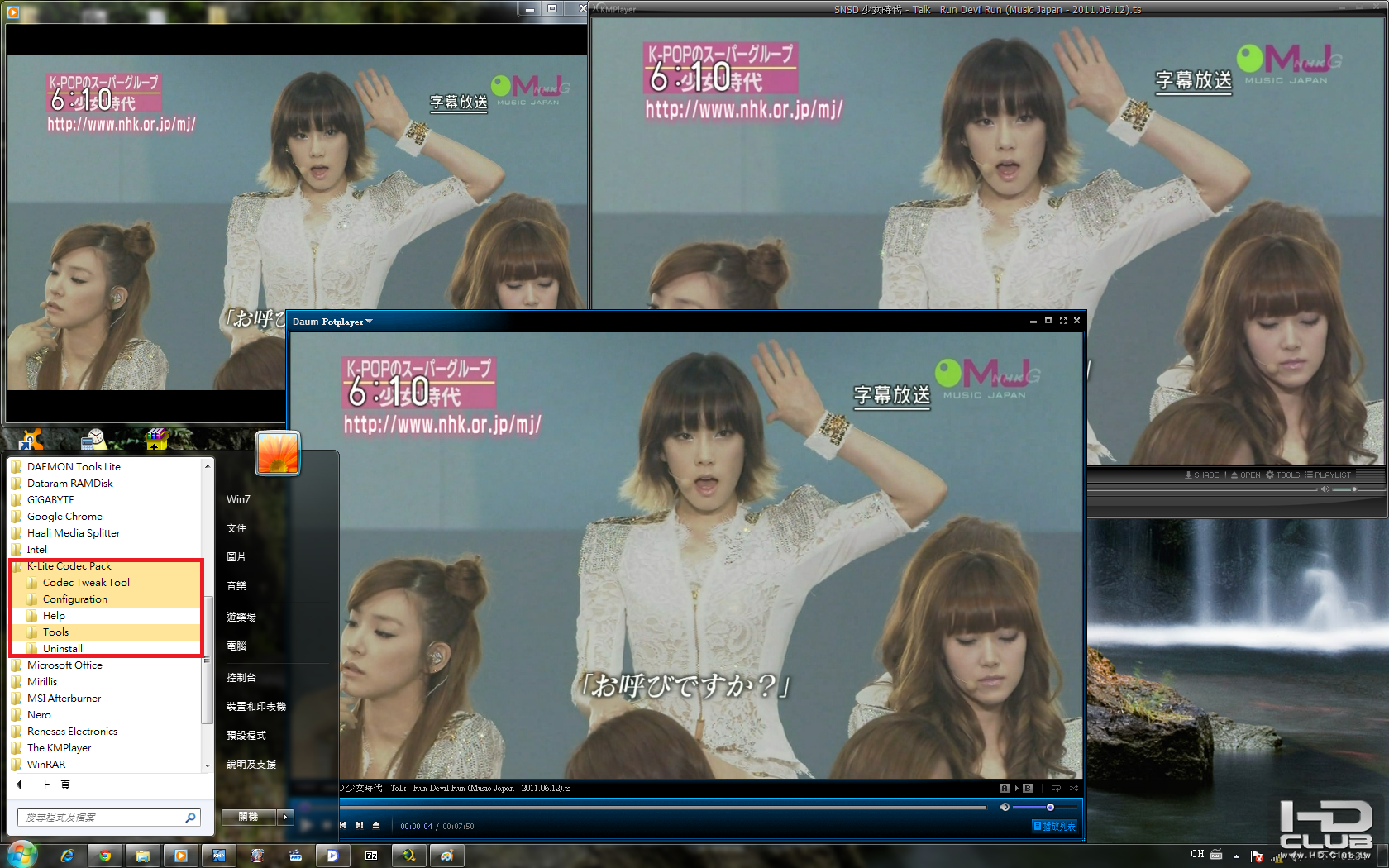

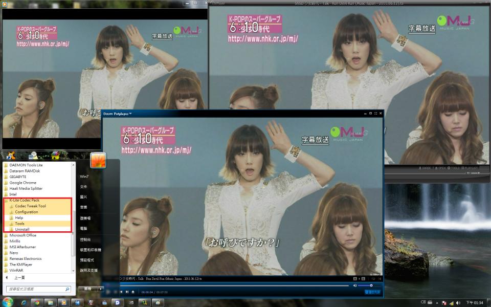

發表於 2011-6-15 13:38:21 | 顯示全部樓層
回覆 1# seaworker
os: win7 32bit
解碼:K-Lite Codec Pack7.10
WMP-KMP-Pot[音訊皆為預設]
給你參考一下
以下三種播放器皆有聲有影順暢
