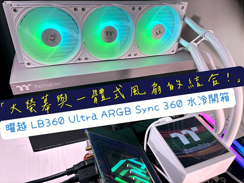

【前言】
高階一體式水冷的發展至今,除了解熱效能的硬實力競爭外,「裝機美學」與「理線簡約化」已成為玩家選購的核心指標!曜越全新的 LB360 Ultra ARGB Sync 360,將重點放在大尺寸 TFT LCD 顯示與一體式串接風扇的整合上~
組裝海景房主機時,最讓人頭疼的往往不是挑選零件,而是打開水冷外盒時那一堆繁雜的 PWM 與 ARGB 風扇線材,近年水冷市場雖然吹起了「 LCD 螢幕」風潮,但光有視覺爽感,若背板線材依然亂成蜘蛛網,組裝體驗終究打了折扣!
曜越 Thermaltake 這次推出的 LB360 Ultra ARGB Sync,正是為了同時解決「視覺爽感」與「理線地獄」而生的解答,它不僅搭載了存在感十足的 3.95 吋大螢幕,更導入了一體式串接風扇設計,大幅簡化線材與組裝流程,究竟這款結合大螢幕與簡潔理線的水冷在實測表現上如何?讓我們一起看下去~

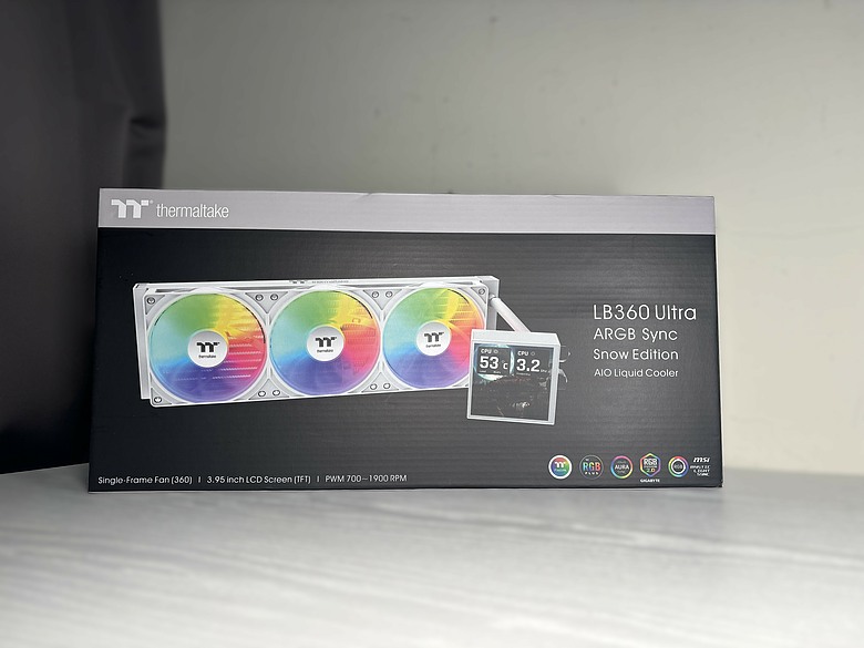

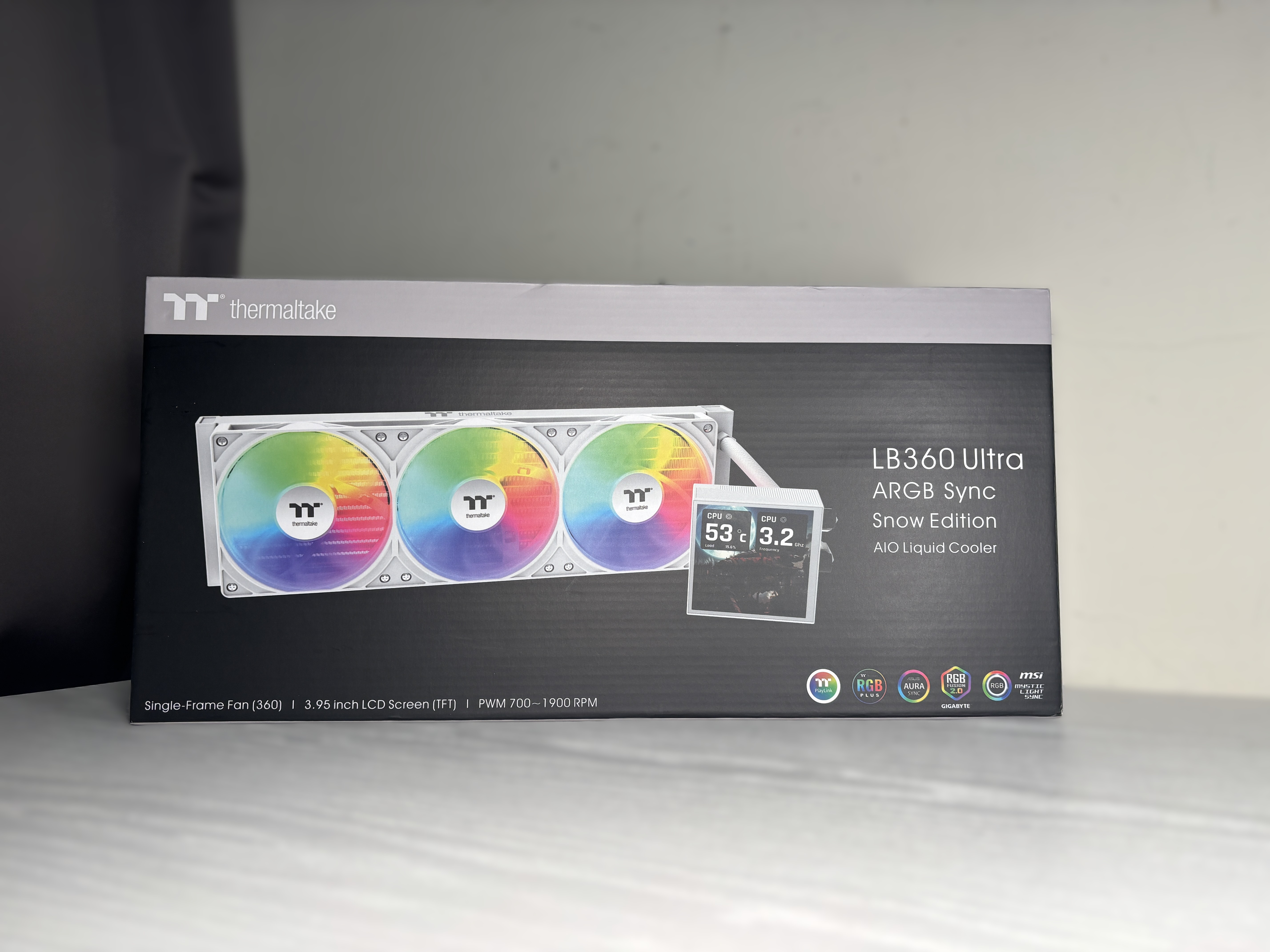

▲近期在曜越官網上架的 LB360 Ultra 的售價是 $2,990,三千有找的價格相當親民,也是目前市面上大尺寸螢幕的價格破壞者!

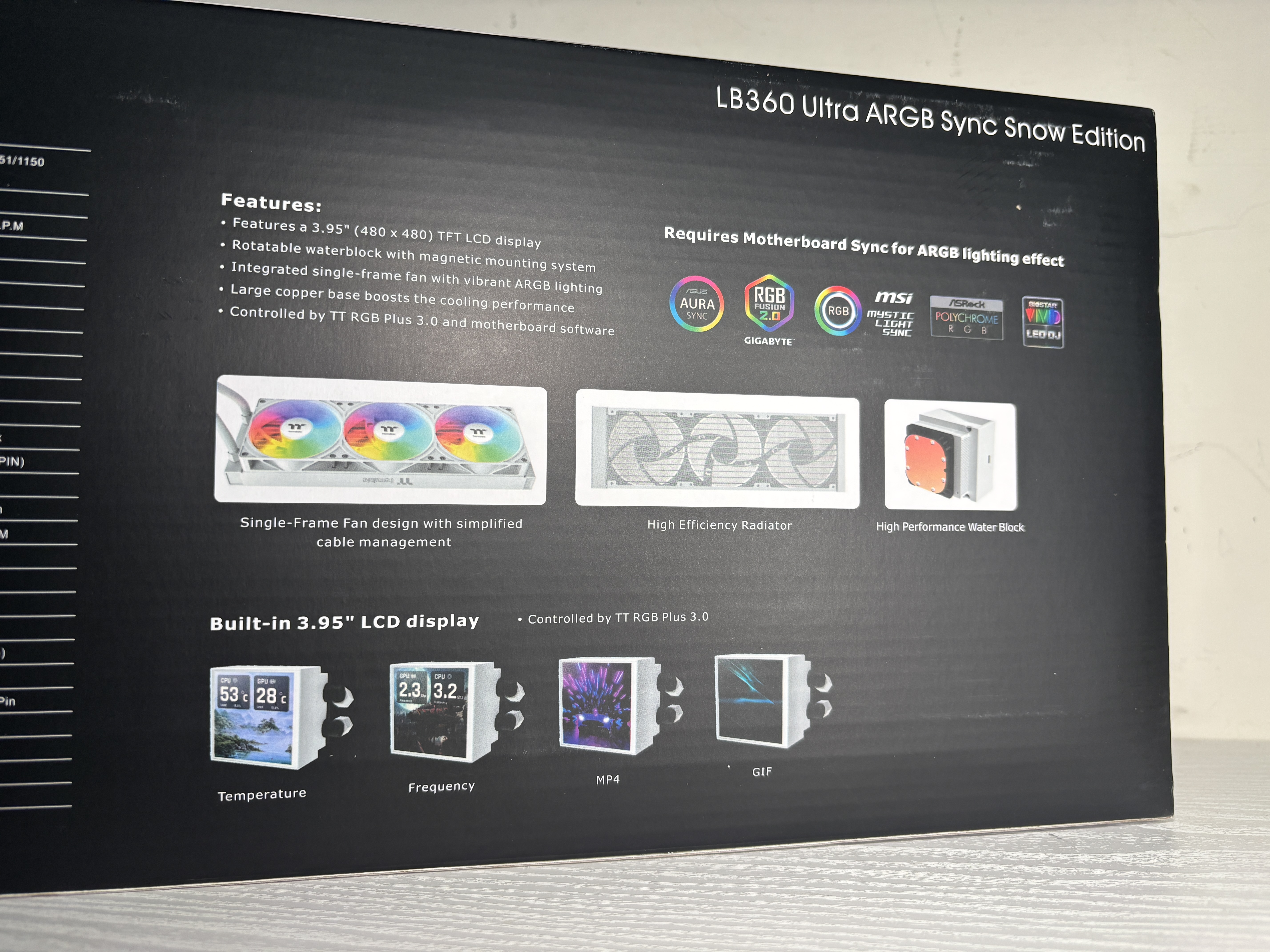

▲許多水冷還在採用傳統三顆獨立風扇,在安裝時光是風扇的 PWM 與 ARGB 就能多達 6 條線材!而 LB360 Ultra 則是採用一體式風扇,只需要一條傳輸線就能同時搞定供電與 ARGB 燈效,將組裝背板理線難度降到最低~

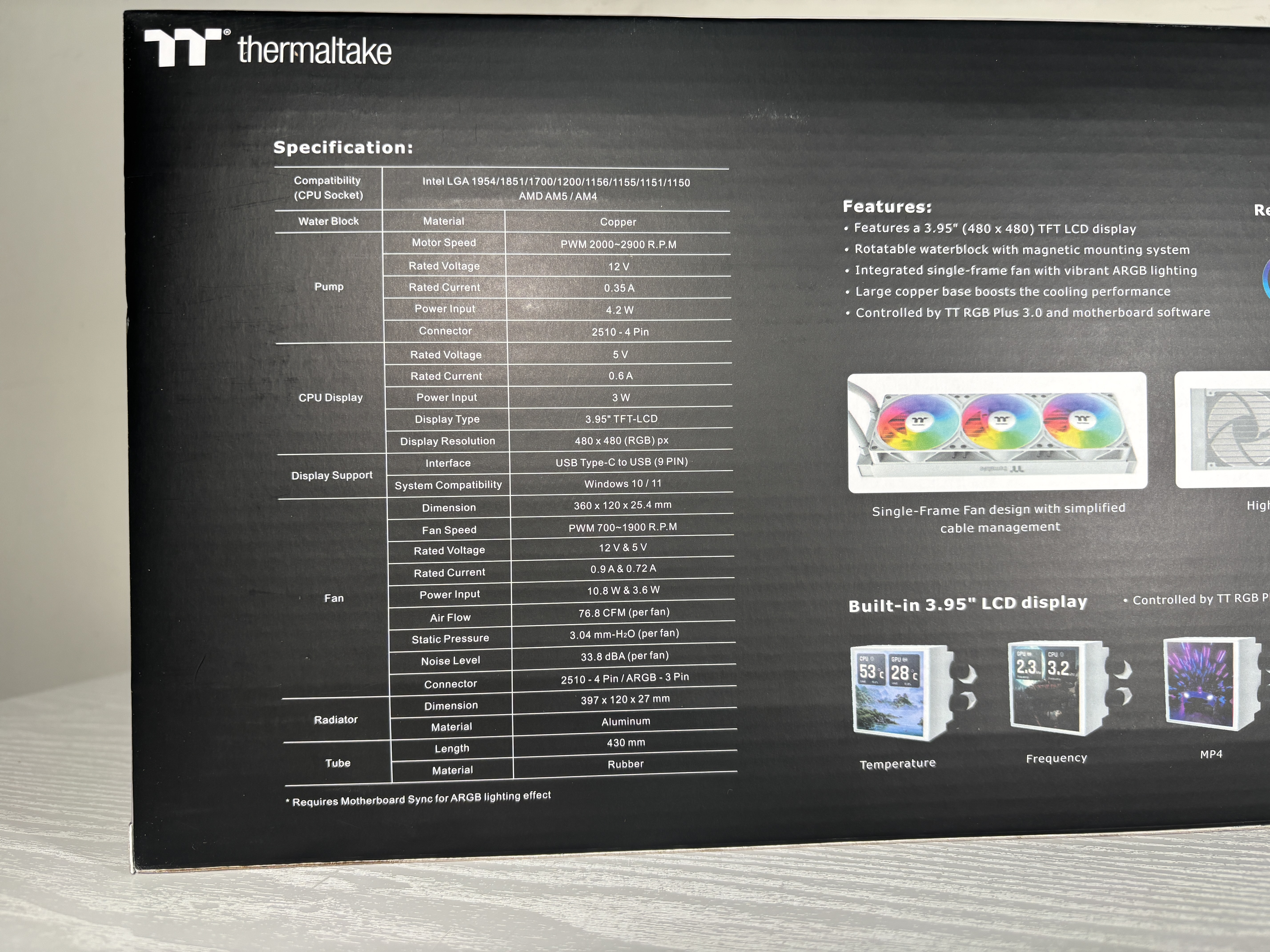

▲水泵轉速為 2000~2900 RPM;冷排尺寸為標準的 27mm,搭配的風扇為 25mm,總厚度不超過 53mm,對於大多數機殼頂部安裝都不會干涉記憶體或散熱裝甲~

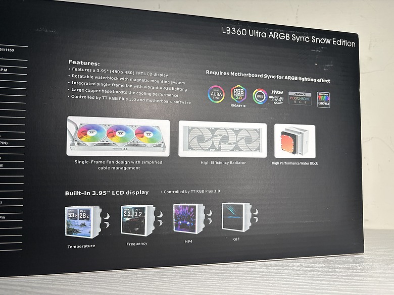

▲水冷頭上的 LCD 螢幕解析度為 480 x 480,可單純獨立使用,搭配上磁吸設計與軟體控制,不管機殼是如何擺放,都能夠調整到理想的方位~

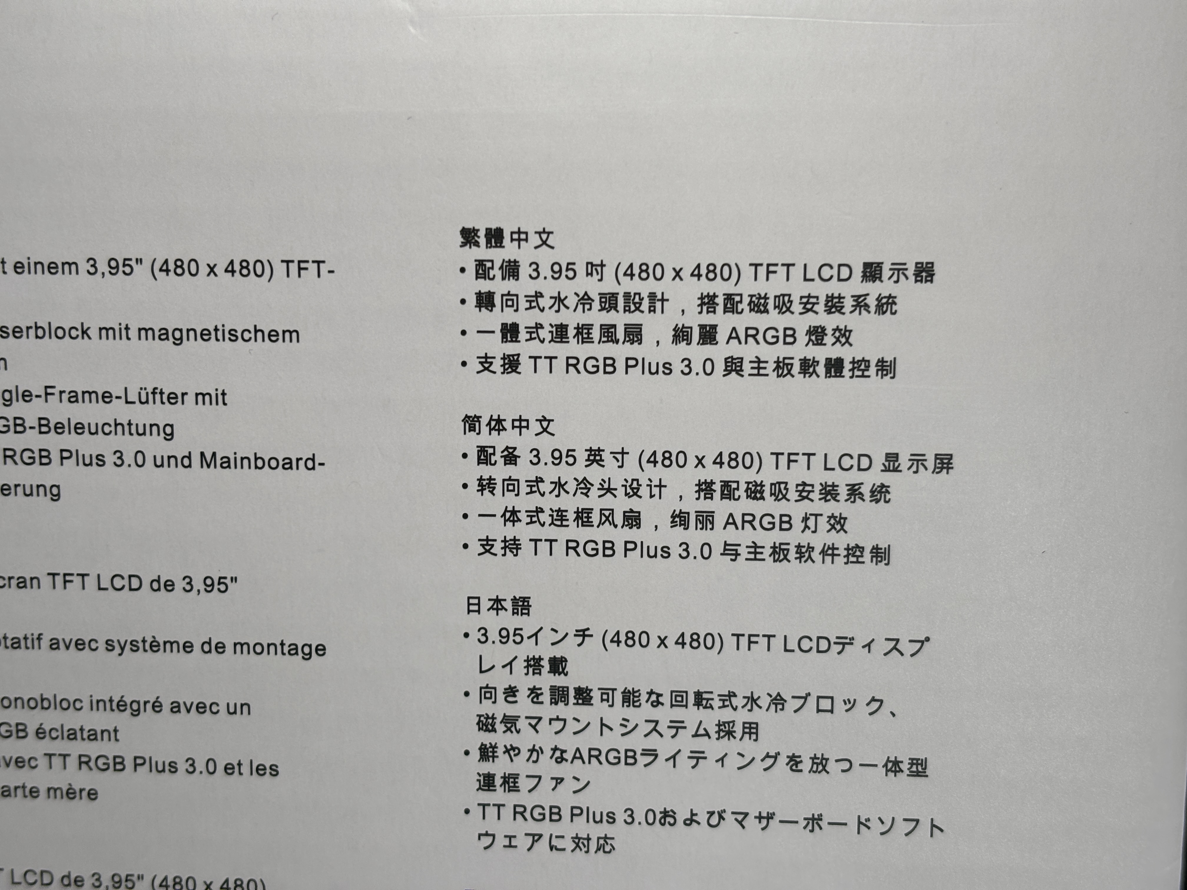

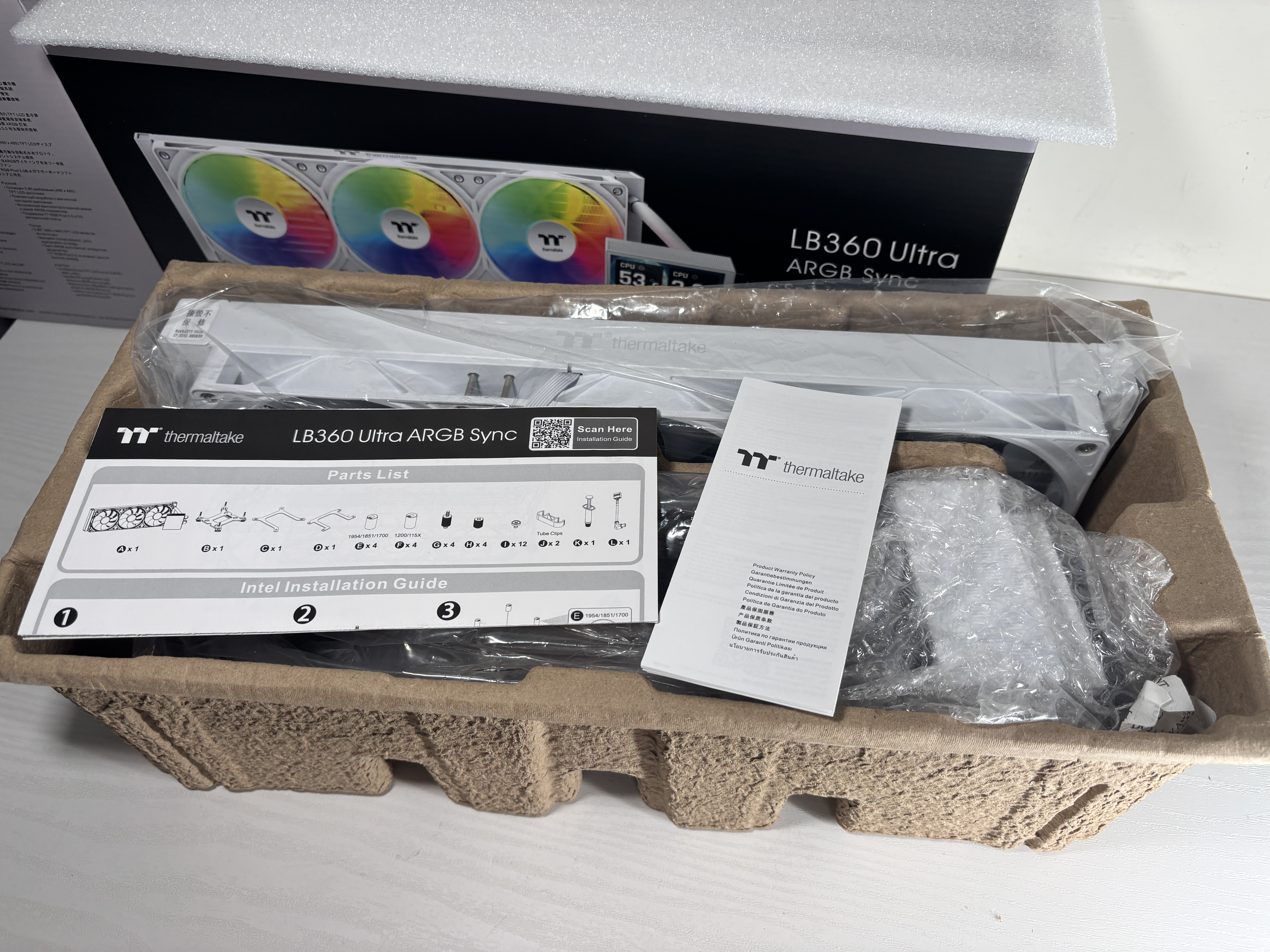

▲廠商顯然將絕大部分的預算與成本都押在了「硬體規格」本身,包裝部分則走極致實用與環保取向,雖然包裝視覺較為簡陋,但冷排與 LCD 螢幕本體都有獨立的軟包材與保護膜,運輸安全上沒有太大的問題~

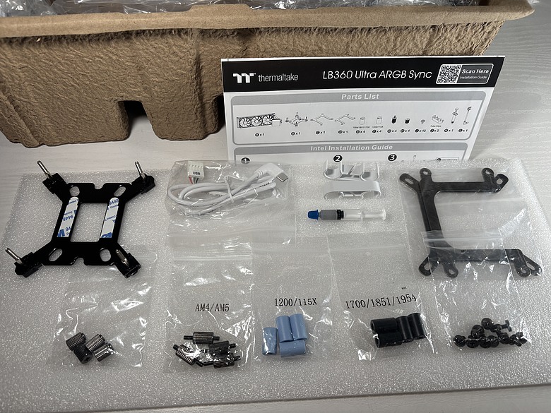

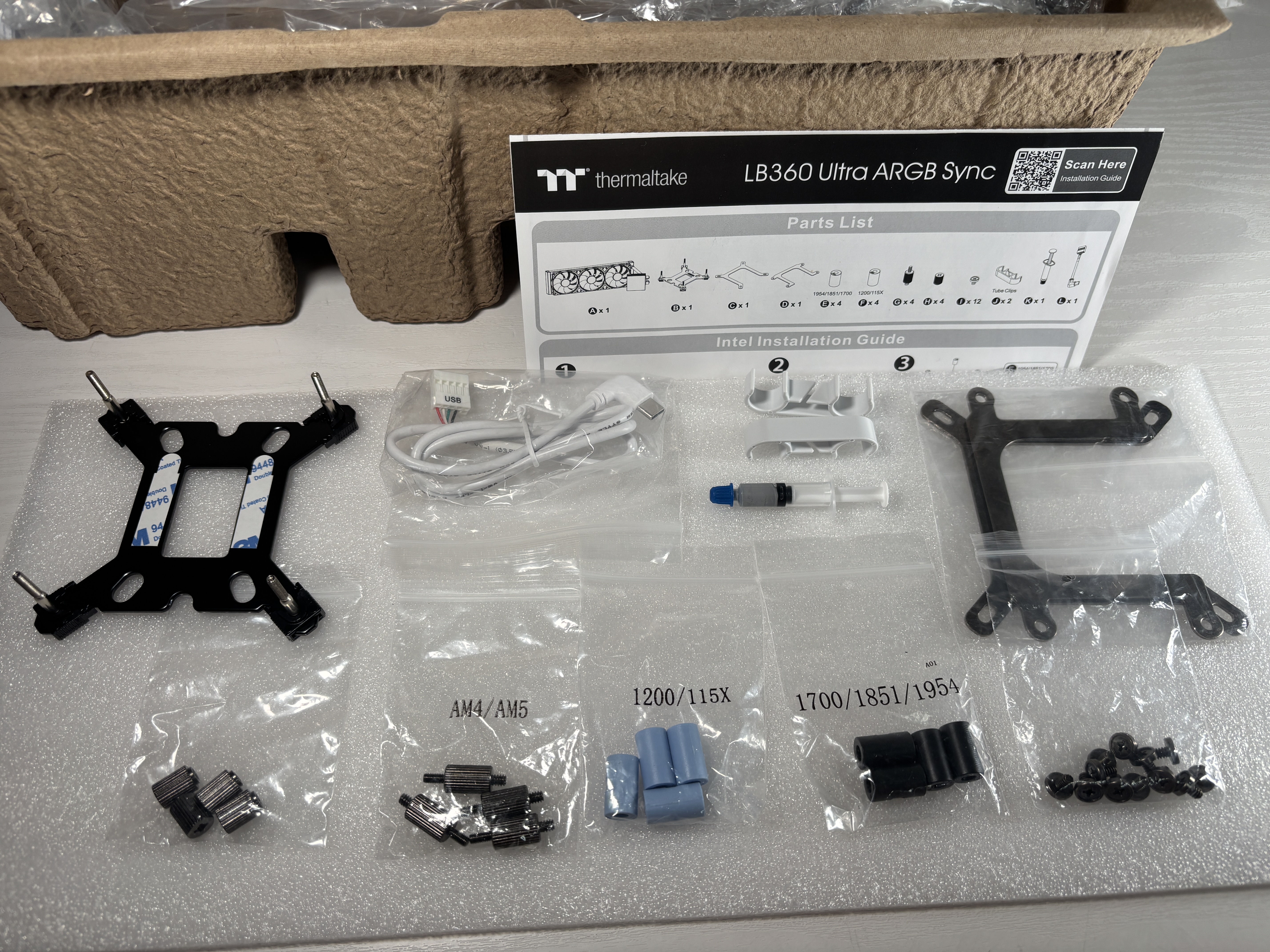

▲在配件部分,各個主流平台的扣具一應俱全,提供獨立針筒裝散熱膏,並在小夾鏈袋上有做好標示,大幅降低拿錯零件的機率,隨附了 2 組白色水管夾、90 度 L 型冷頭訊號線,讓水管走向與冷頭周圍的理線更加簡潔美觀~

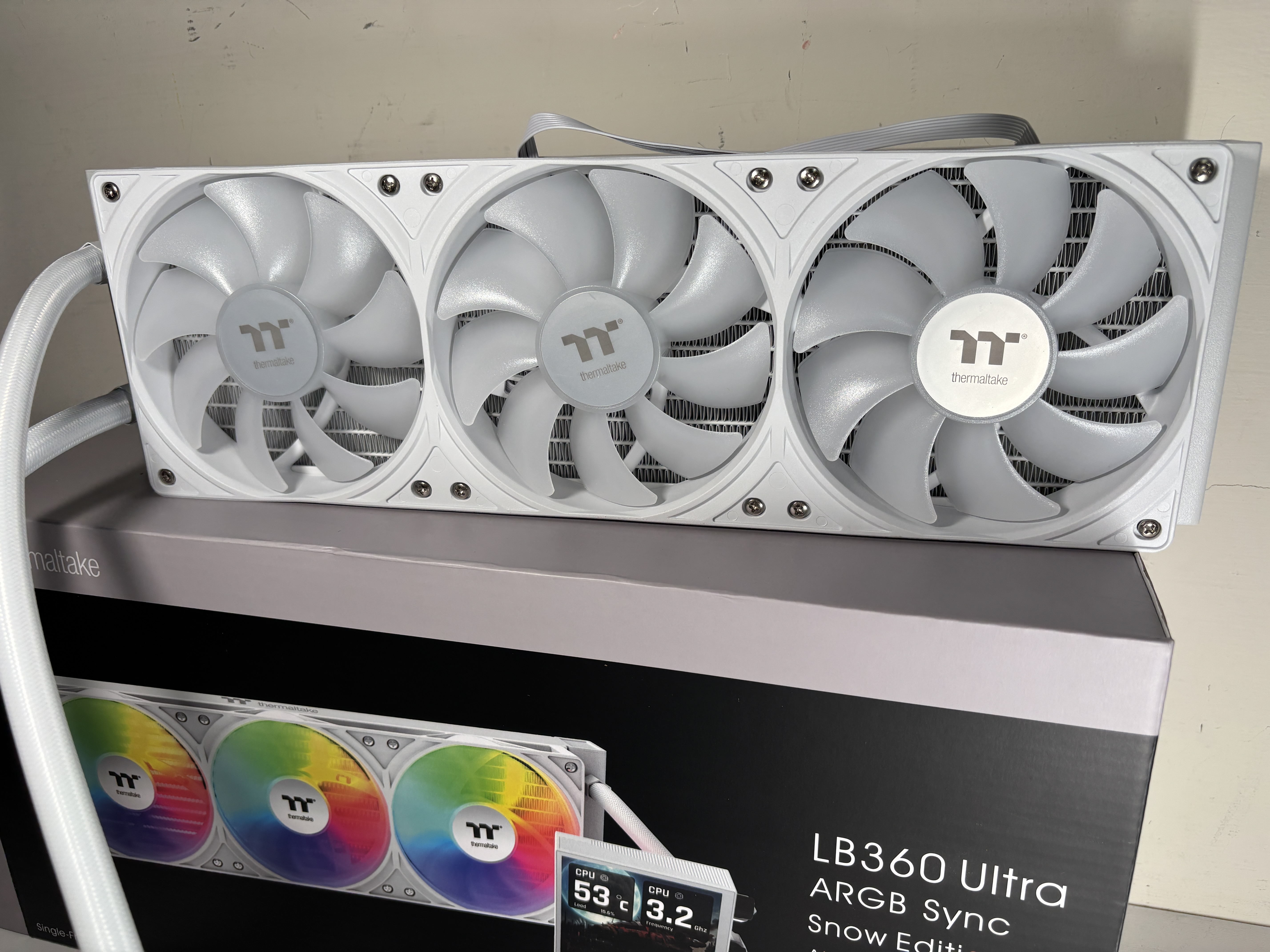

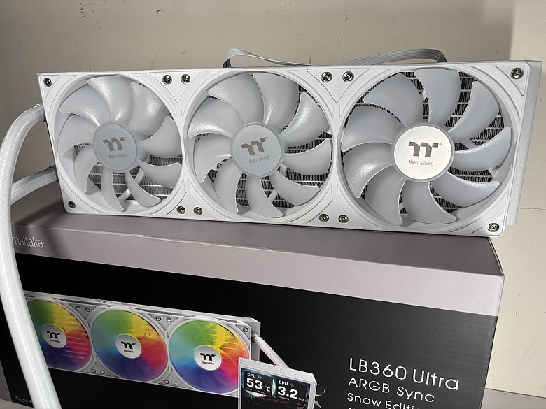

▲三顆風扇採用一體成形的外框結構,消除了傳統三顆風扇併排時的縫隙,視覺完整度極高,完全沒有分體風扇的零碎感!出廠就直接幫你鎖好在冷排上,省去大家一顆一顆鎖螺絲的繁瑣過程

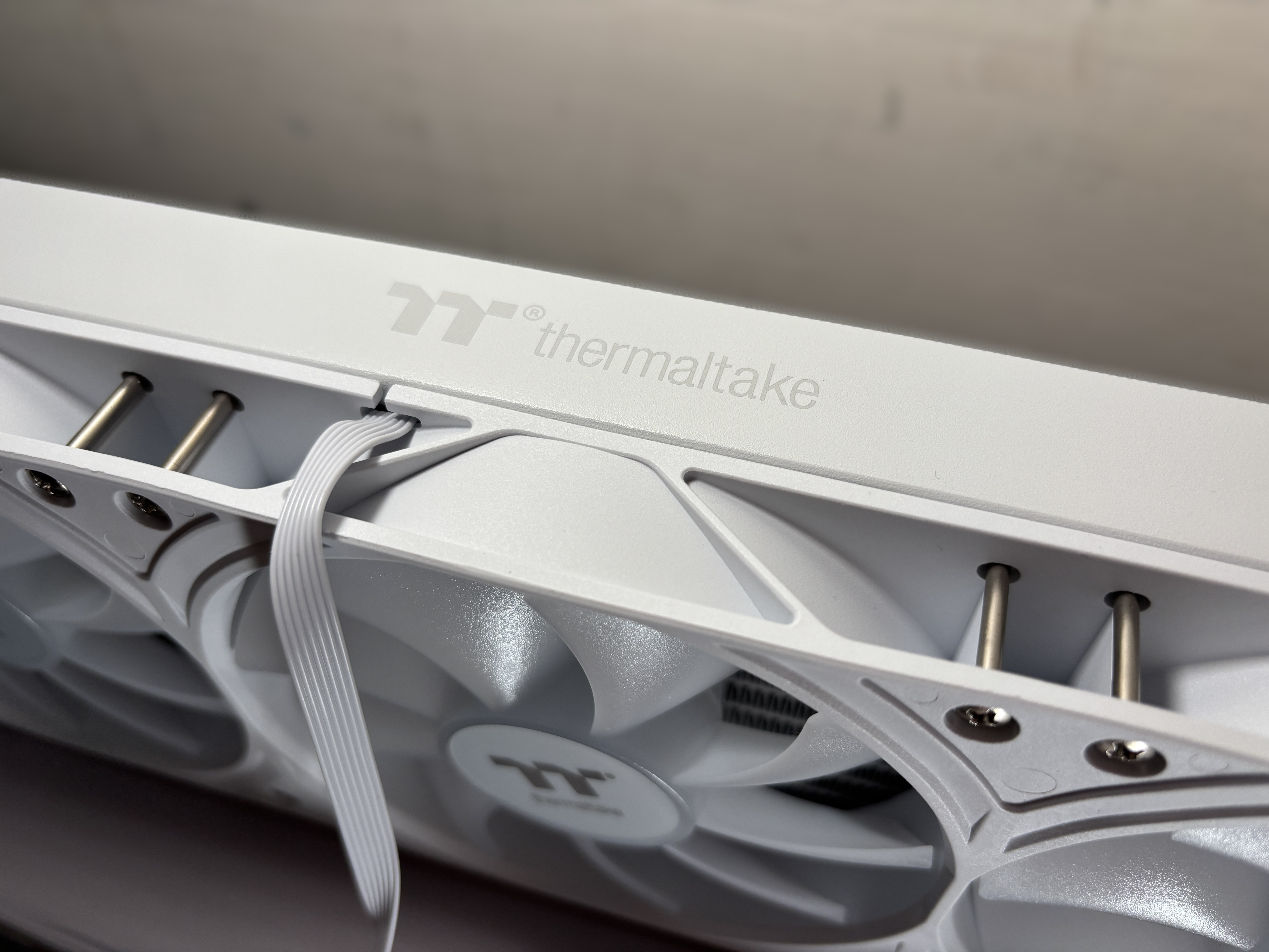

▲在冷排側邊印有淺灰色的 Thermaltake 品牌標誌與 Logo,搭配細緻的噴砂烤漆,細節質感做得相當到位,出線位置特別設在風扇外框的內凹溝槽中,線材順著框體自然延伸,安裝時不會突兀地折角或干涉機殼頂部邊緣,全區只延伸出一根扁線,徹底解決背板理線蜘蛛網的痛點!

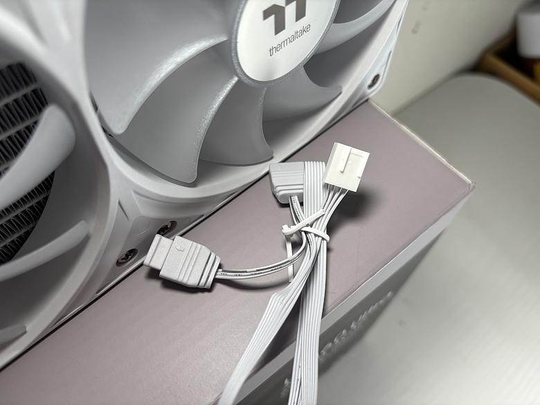

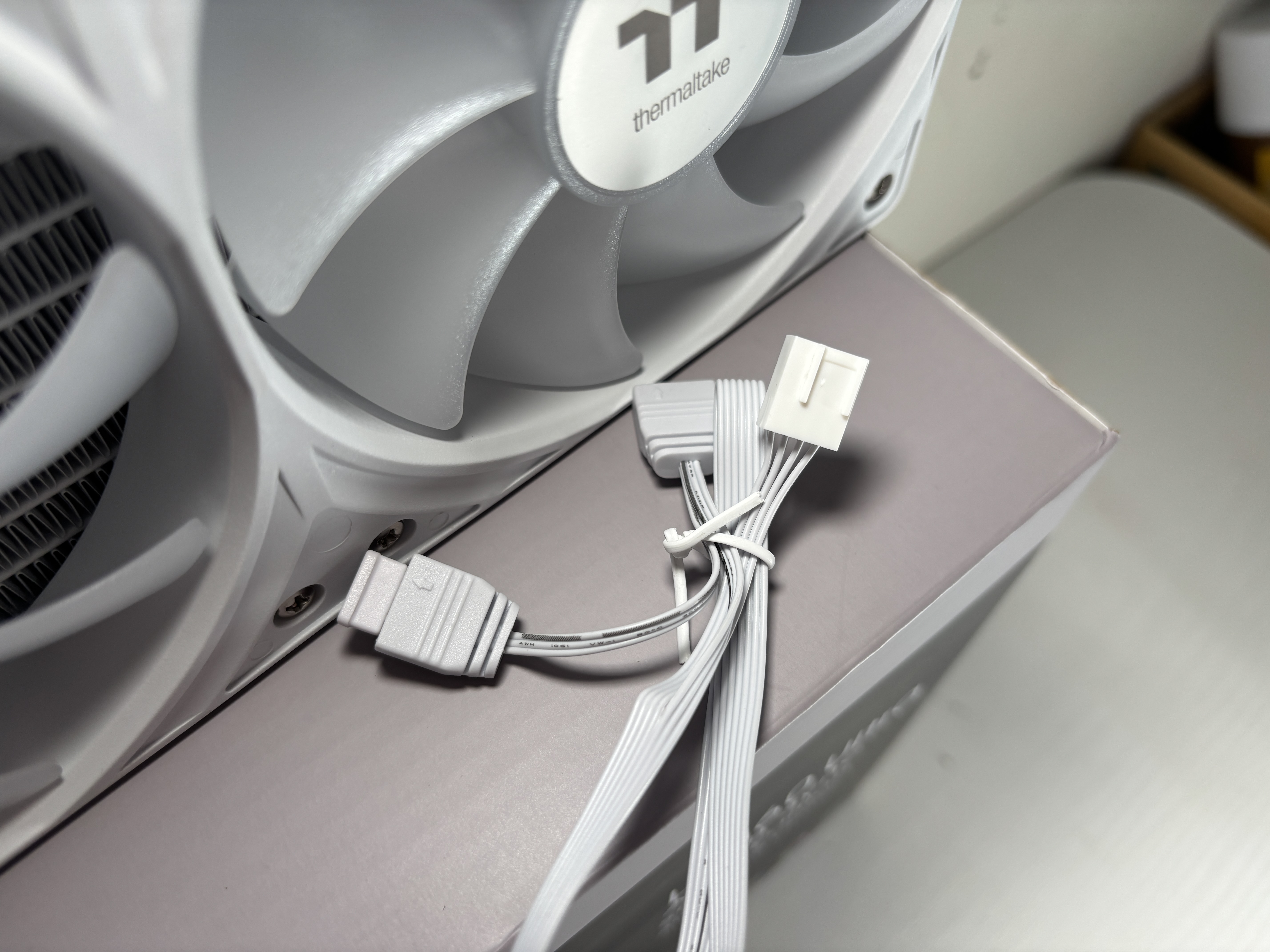

▲採用標準 4-Pin PWM 風扇接口與 3-Pin 5V ARGB 燈光接口,在 ARGB 訊號線特別做出了一公一母的串接端子,如果機殼內還有其他 ARGB 裝置,可以直接繼續串接下去,節省主機板上的燈光插槽數量

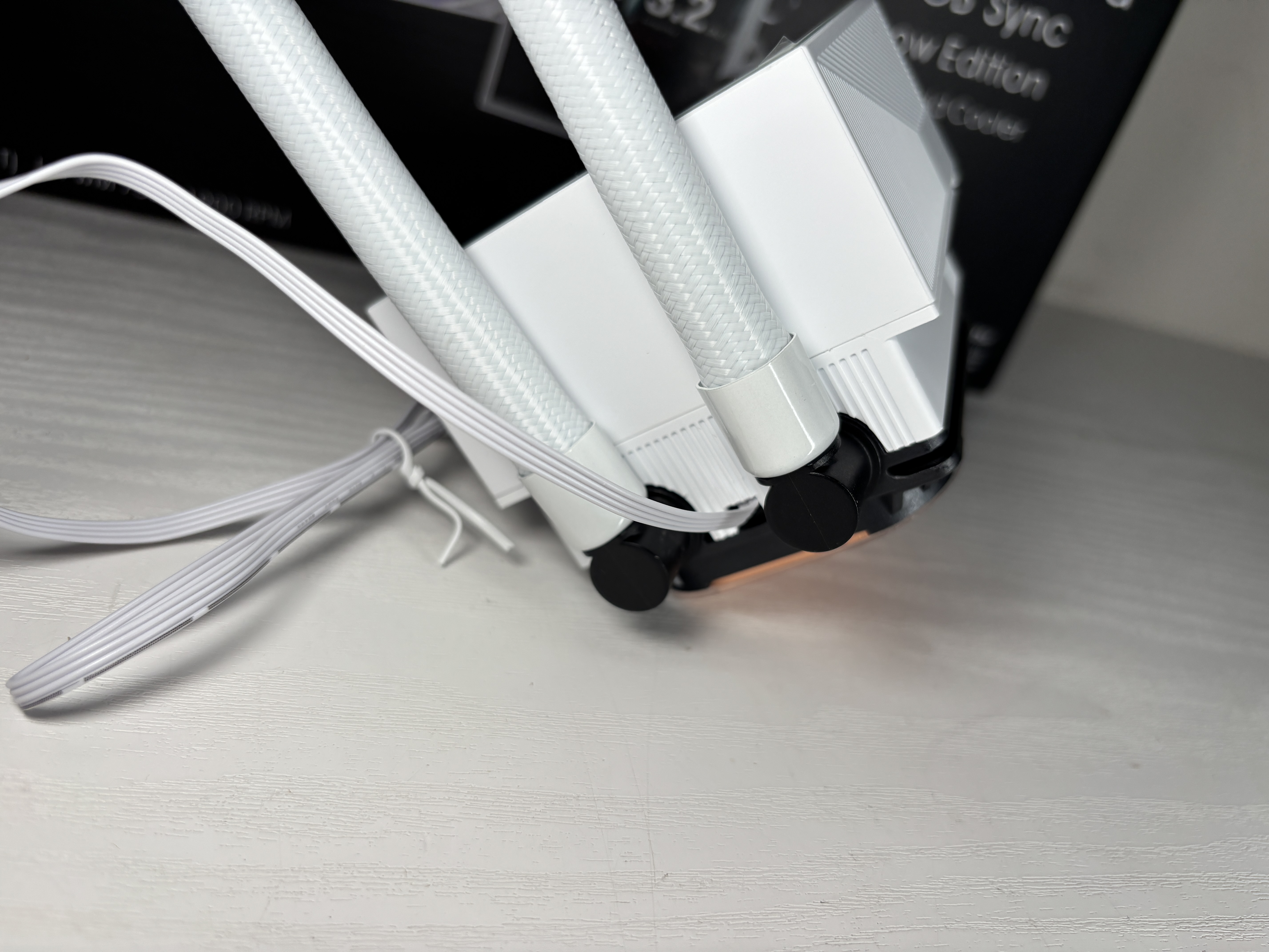

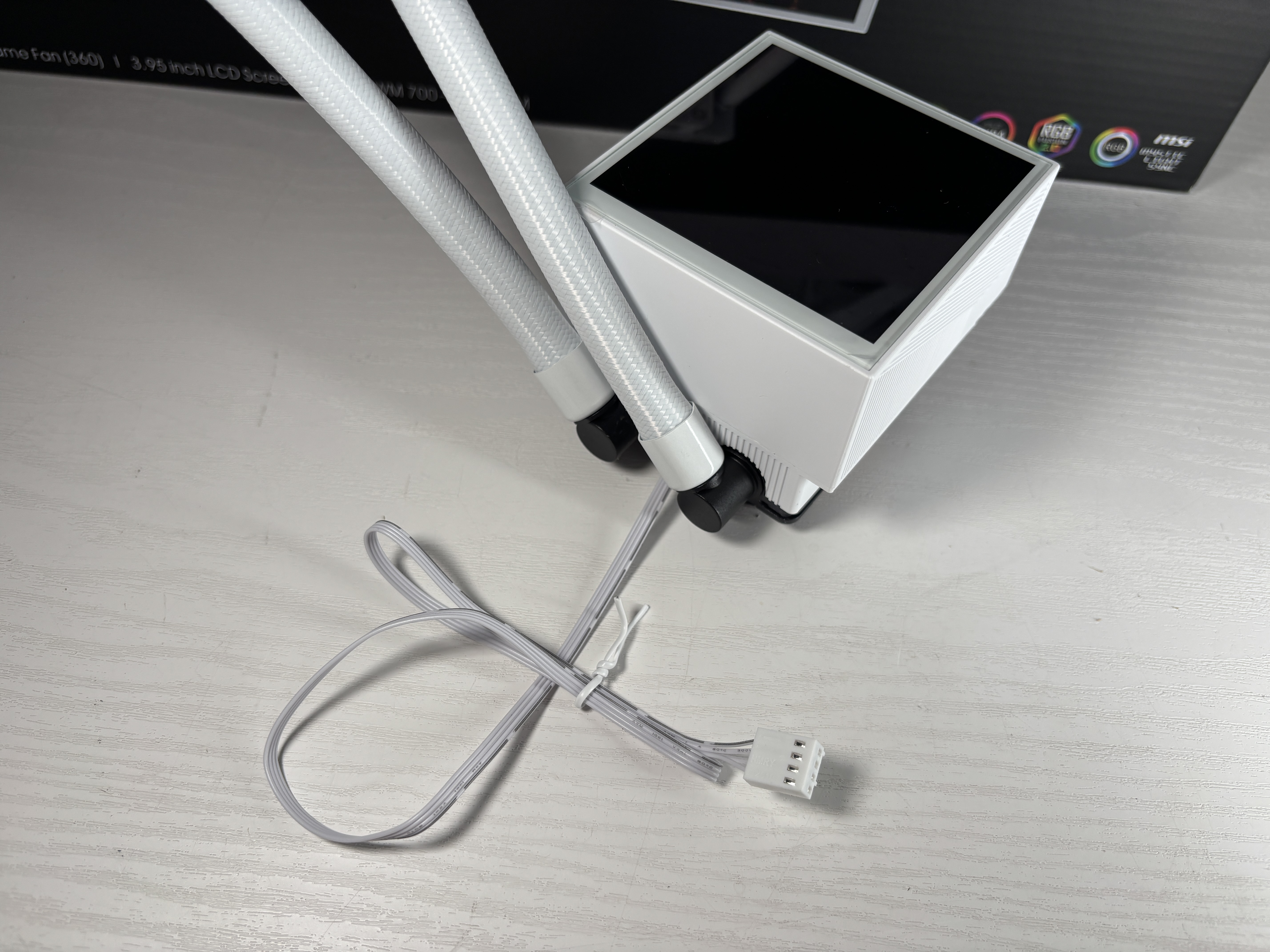

▲冷頭旁的水管外層包覆白色高密度編織網,耐磨且質感極佳;水管連接處採用黑色金屬壓頭與可旋轉 L 型接頭,確保高彈性的角度調整~
▲在水冷管出入口中間延伸出一根標準 4-Pin PWM 幫浦供電線,採用白色扁線設計,維持一貫的白化視覺~

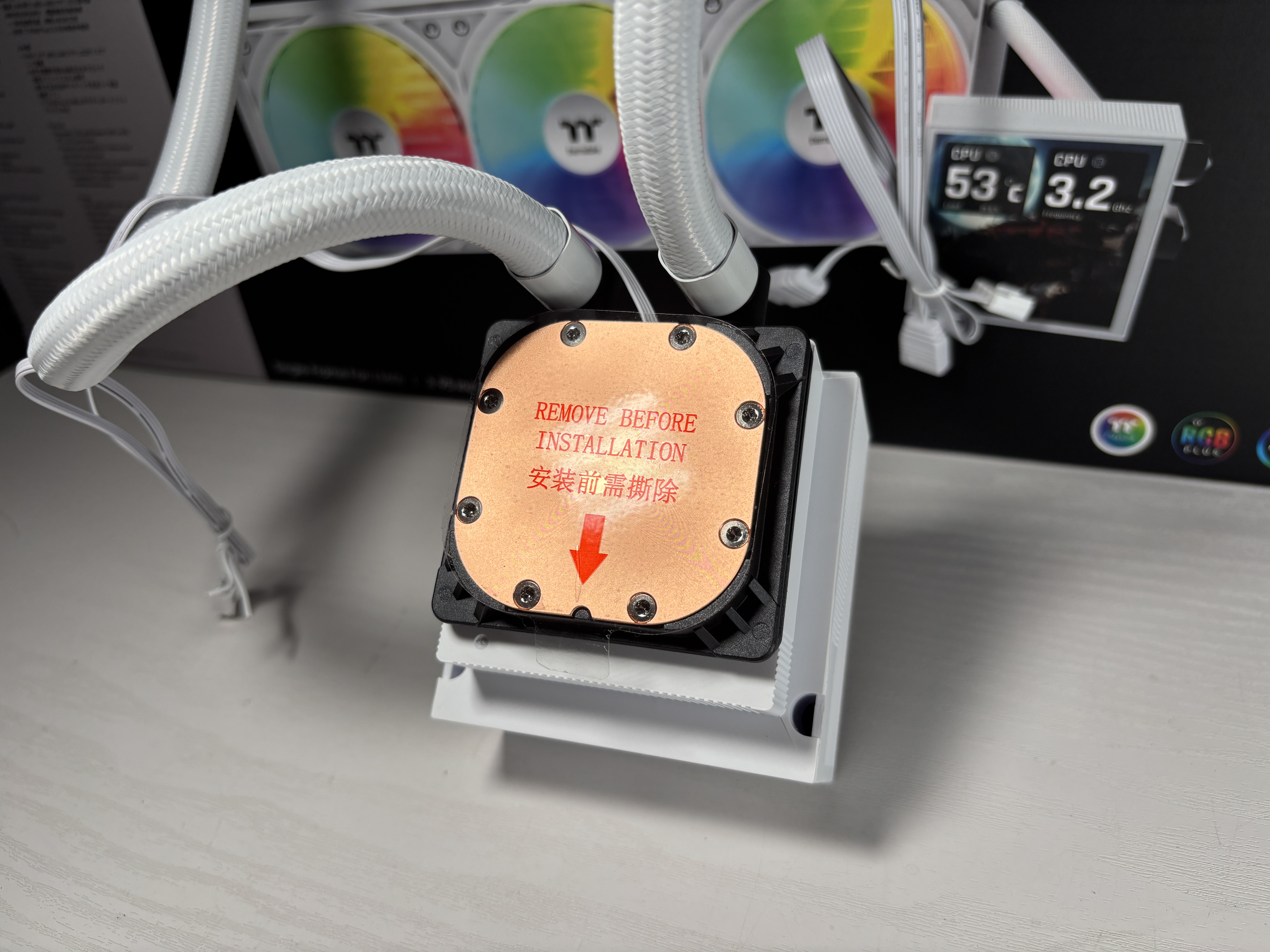

▲水冷頭底部可以看到採用了大面積純銅製成的導熱底座,能完美覆蓋 Intel 與 AMD 最新世代 CPU 的發熱區域,出廠時銅底貼有極為醒目的紅色警語保護膜,特別提醒玩家在塗抹散熱膏與上機鎖固前「務必撕除保護膜」,以免影響散熱效能!

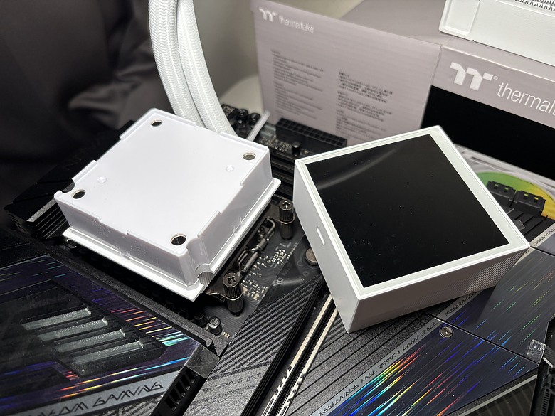

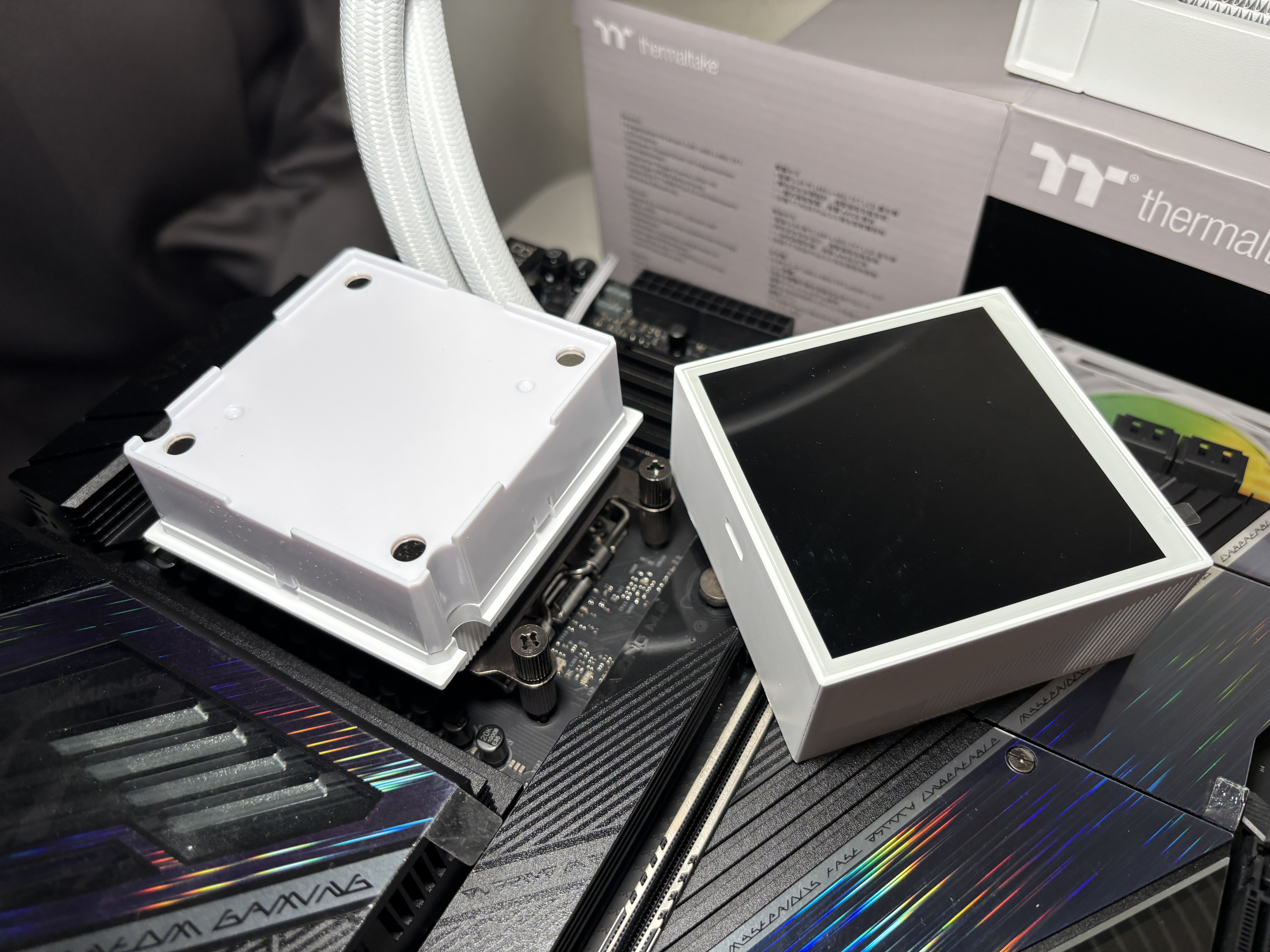

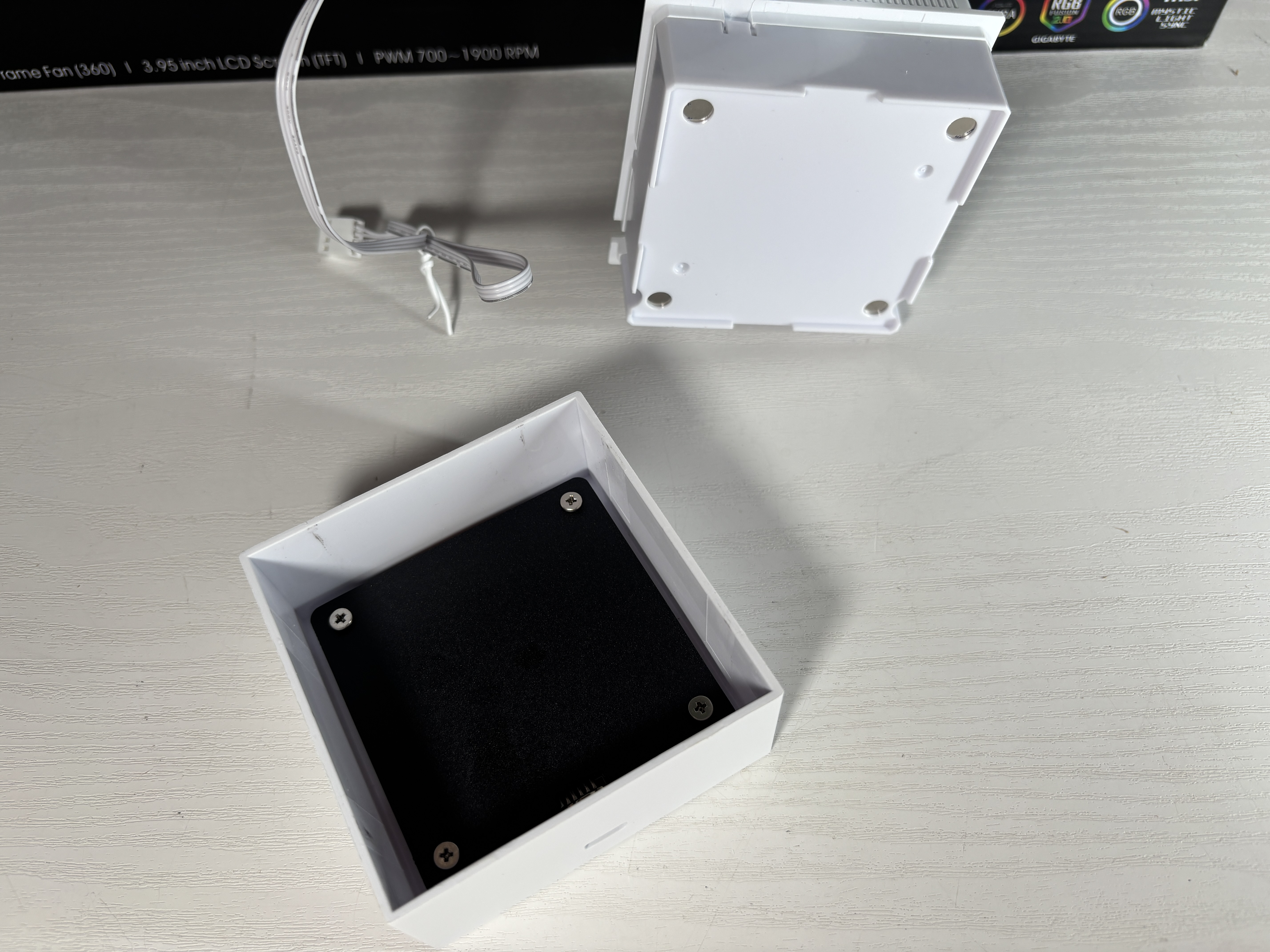

▲將 3.95 吋 LCD 螢幕上蓋取下後,可以看到內部採用了四角磁吸的結合架構,這樣的設計帶來了極高的安裝彈性,只要將磁吸上蓋輕鬆拔起、依據水管走向旋轉至正確角度後吸回即可~

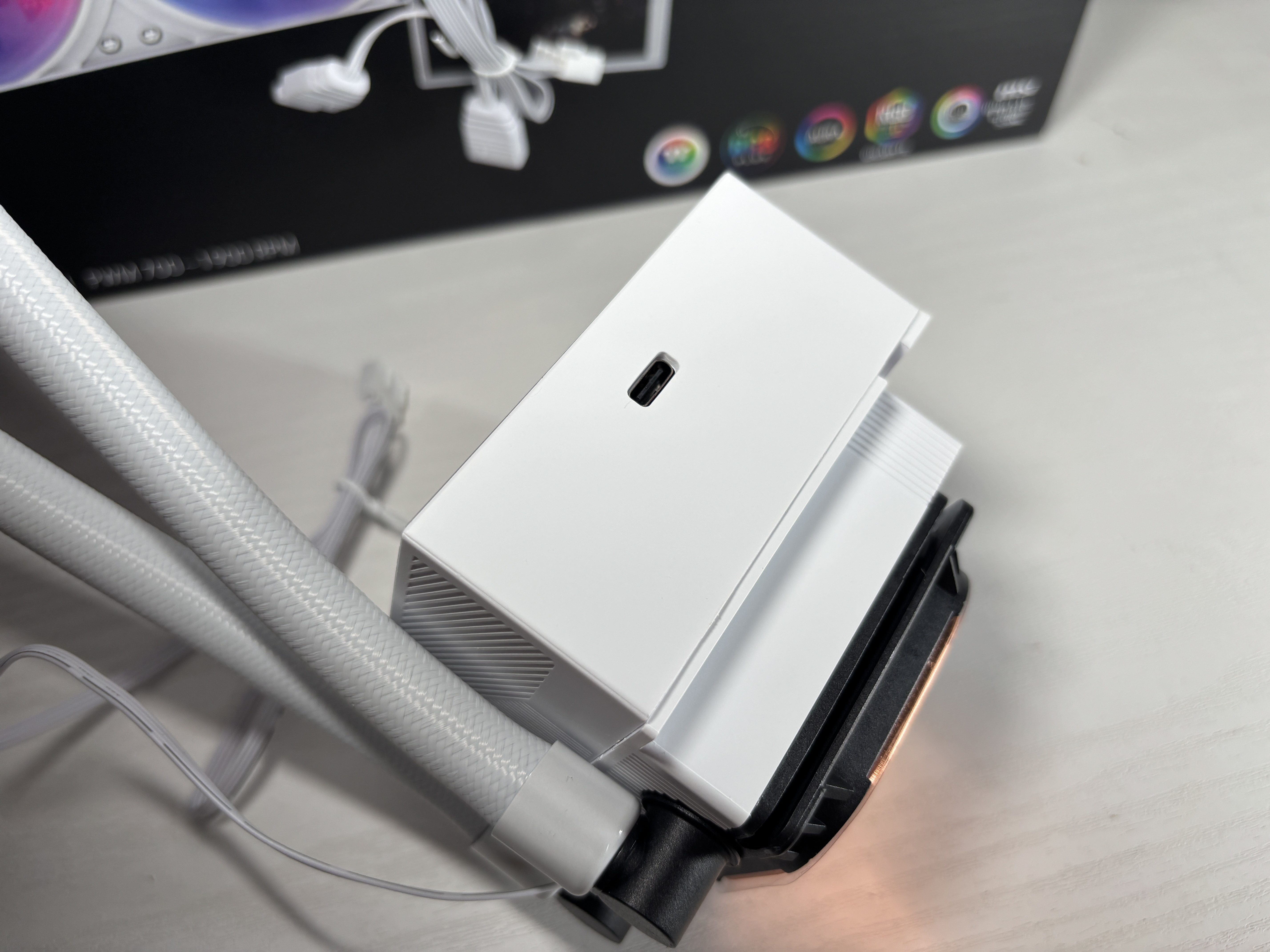

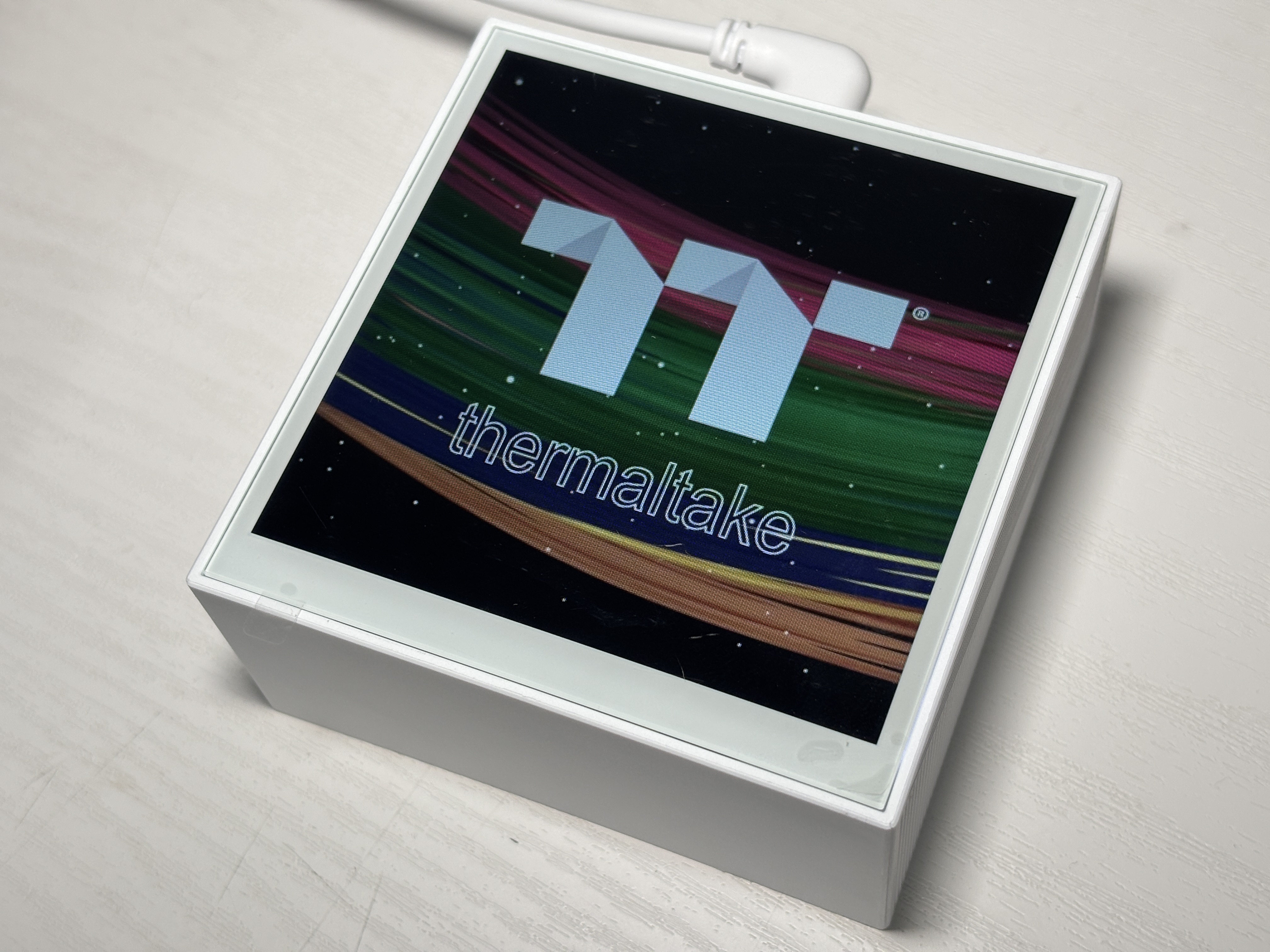

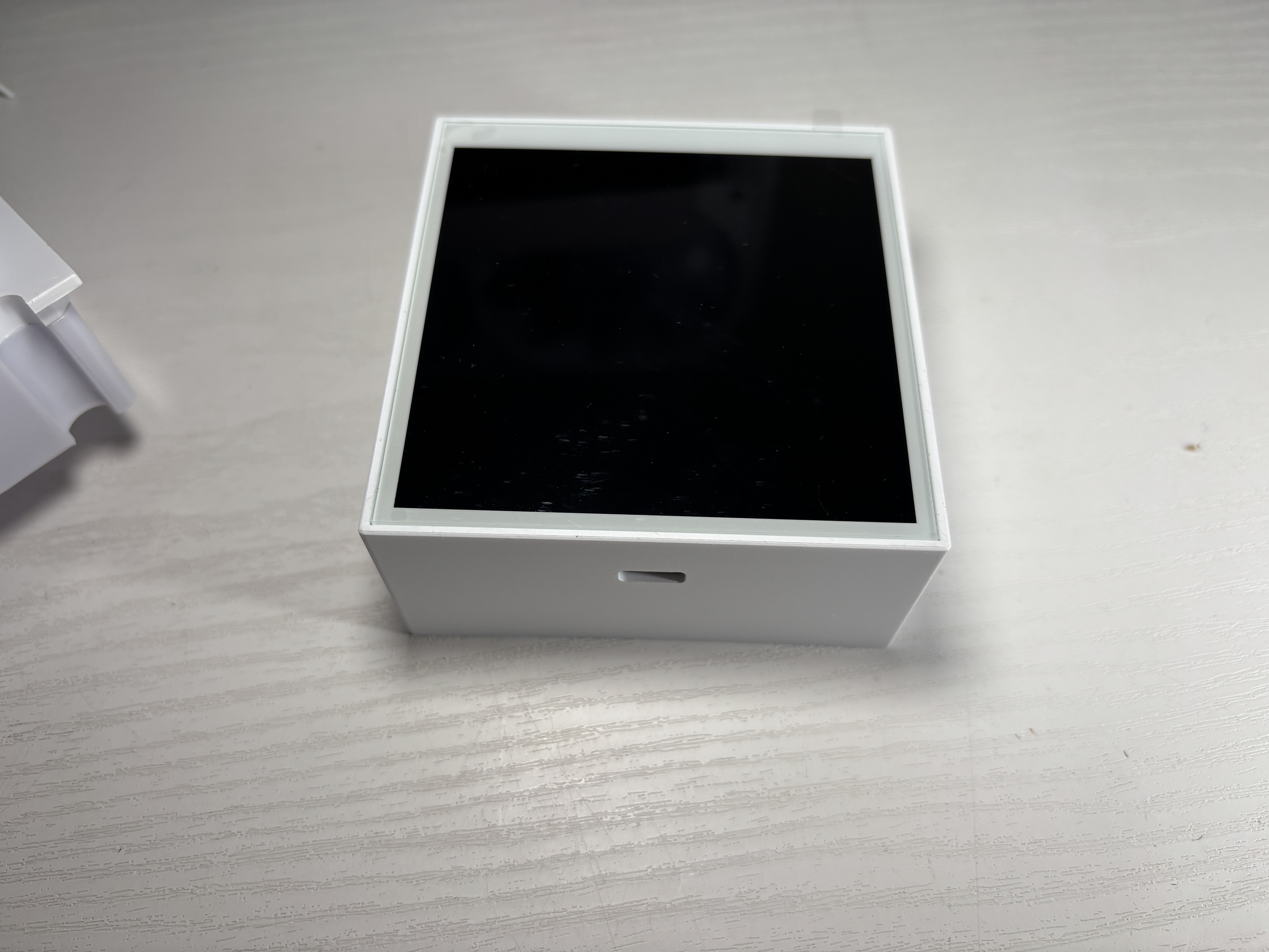

▲單獨將這顆 3.95 吋 TFT-LCD 螢幕上蓋拆下觀察,幾何方正的外型配合滿版黑化玻璃,展現出極佳的質感,螢幕側邊設有一組 Type-C 接口,搭配附件中的 90 度 L 型傳輸線即可直連主機板,這種將 LCD 螢幕獨立為模組並由側邊出線的設計,不僅讓冷頭周圍的走線更隱蔽,也讓水冷頭本體免去繁雜的訊號線纏繞,展現出俐落且極具科技感的模組化設計~
▲可以透過軟體自由調整螢幕呈現的方向之外,本身磁吸式的設計也能夠調整方向,就看在螢幕側邊的 Type-C 接口所延伸出來的線材,你想要怎麼樣呈現最恰當就好~

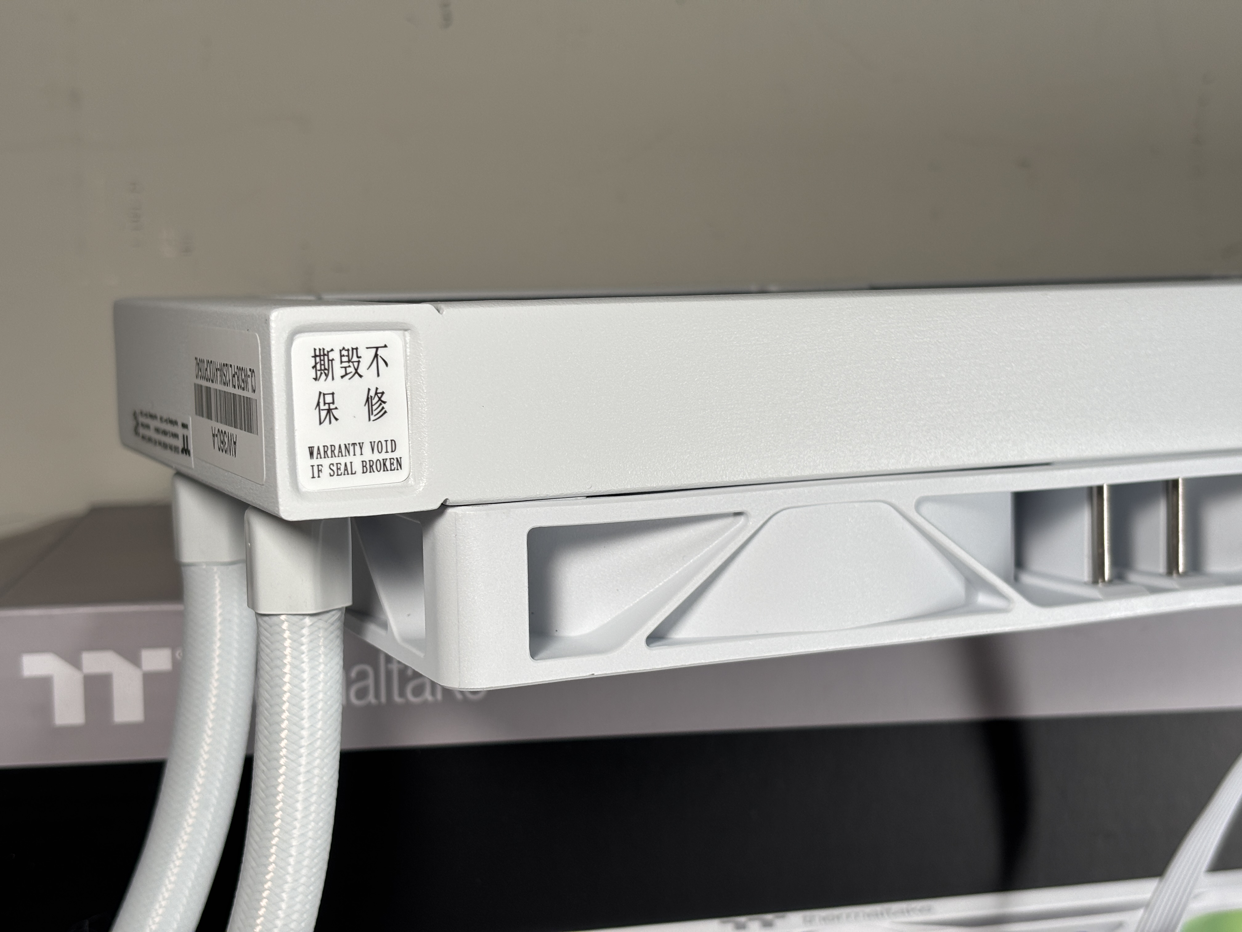

▲在冷排水管出水口側邊,可以看到貼有「撕毀不保修」的原廠防拆易碎貼紙與產品序號條碼,這不僅是保固識別標籤,也提醒玩家在裝機將冷排鎖入機殼時,手持工具需特別留意,避免刮傷或破壞保固標籤!整體冷排與風扇框體的白化烤漆色調一致,展現出良好的細節處理與品質掌控~

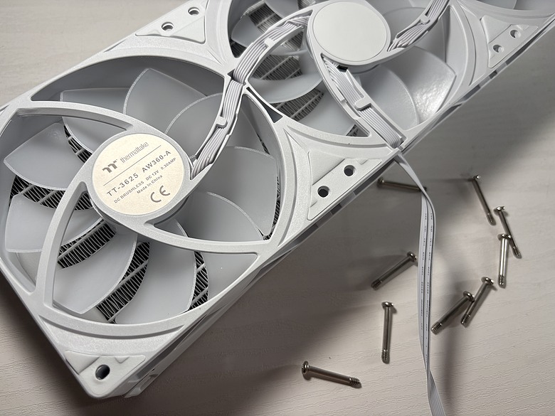

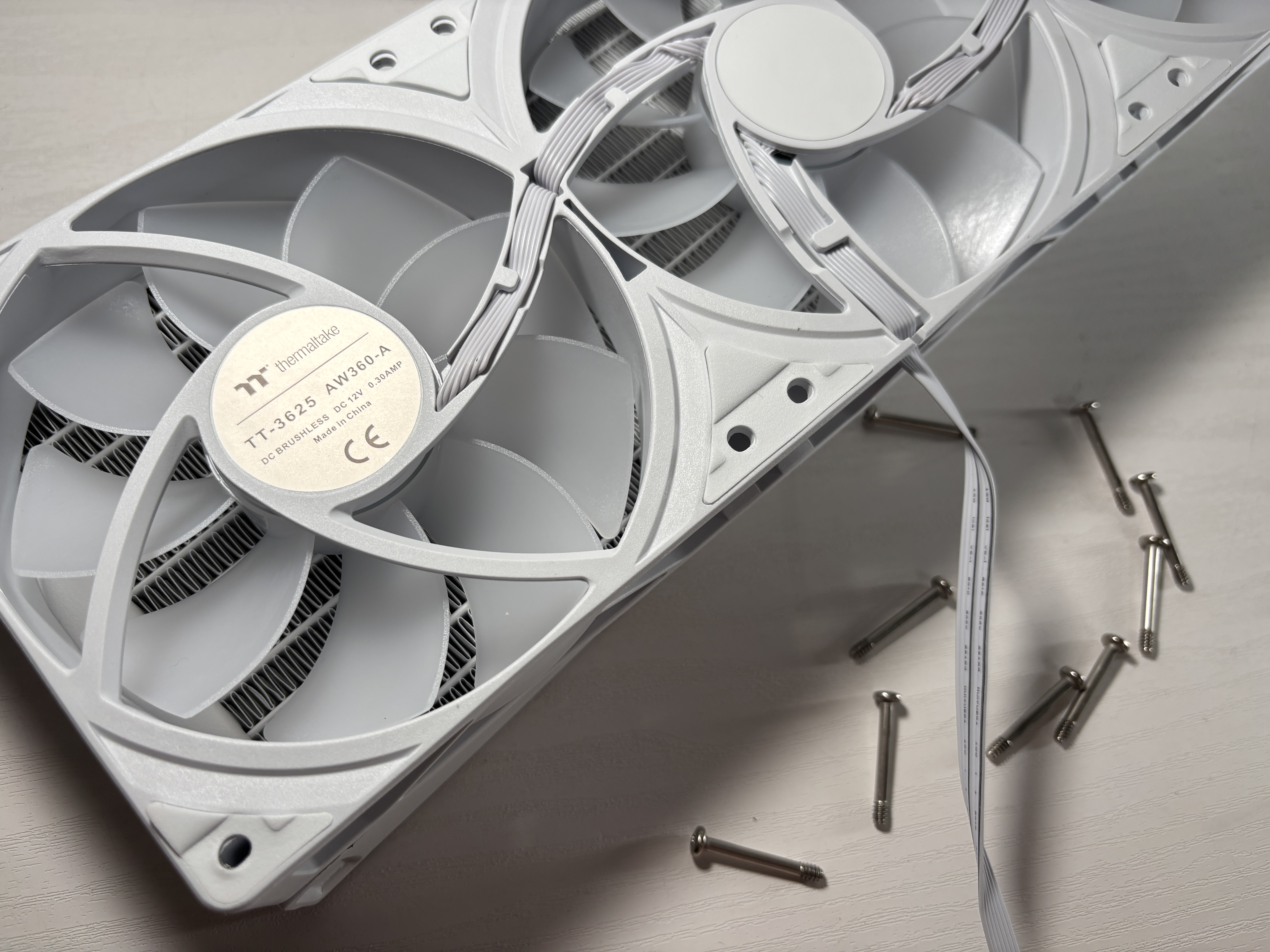

▲將一體式連框風扇拆下後,背面的結構設計更能展現其巧思,框體內部設有精密的走線溝槽,將三組風扇的電力與 ARGB 訊號線牢牢固定於內側,徹底避免線材垂落鬆脫與葉片干涉的風險,風扇型號為 TT-3625 AW360-A(12V / 0.30A)

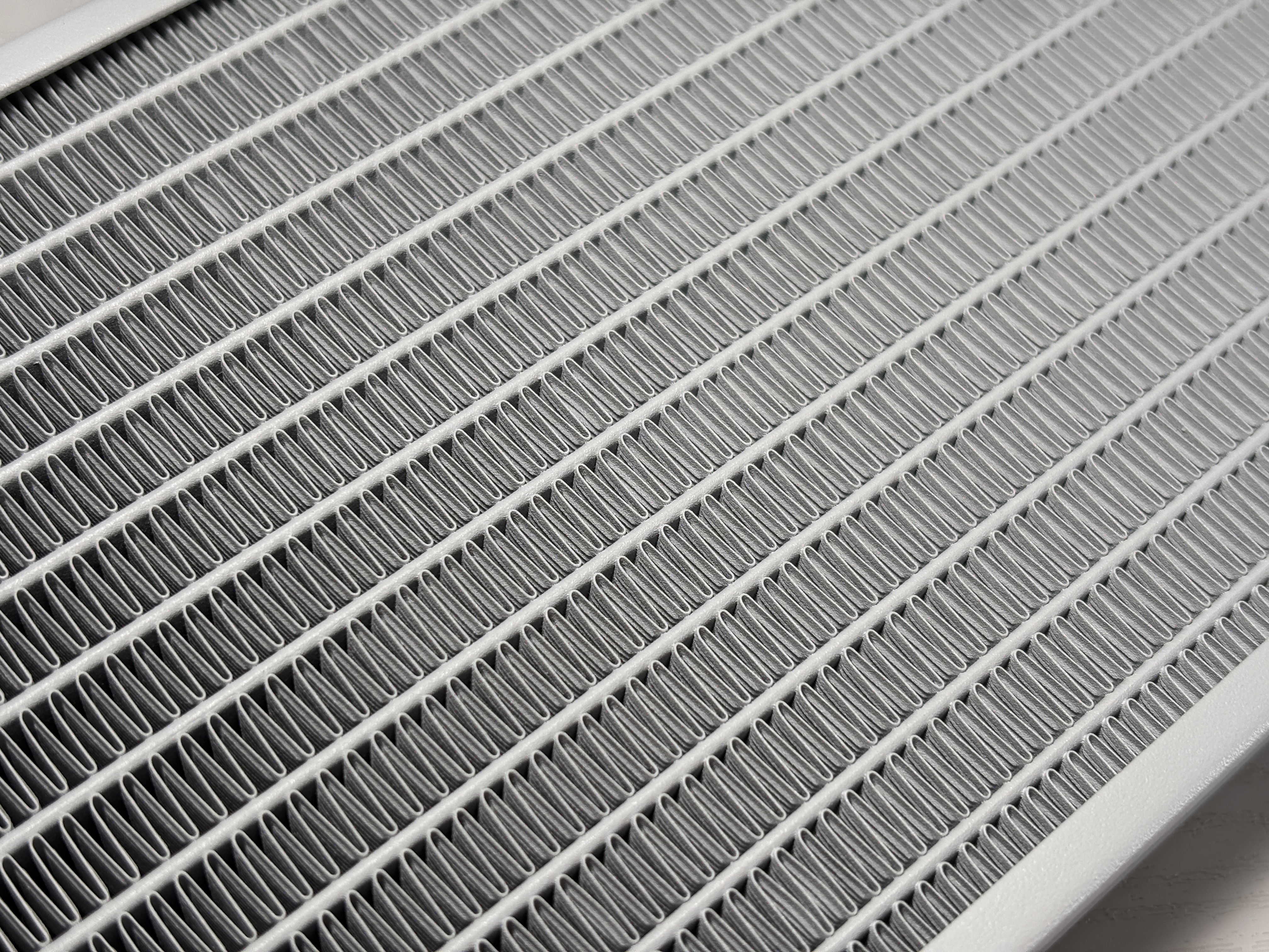

▲近距離觀察水冷排細節,冷排內部配置了 12 道平行水道,搭配排列極為工整的高密度 S 型鋁製散熱鰭片,無倒片、漆面均勻的做工,能確保風扇吹出的冷空氣順暢穿透,最大化散熱接觸面積~

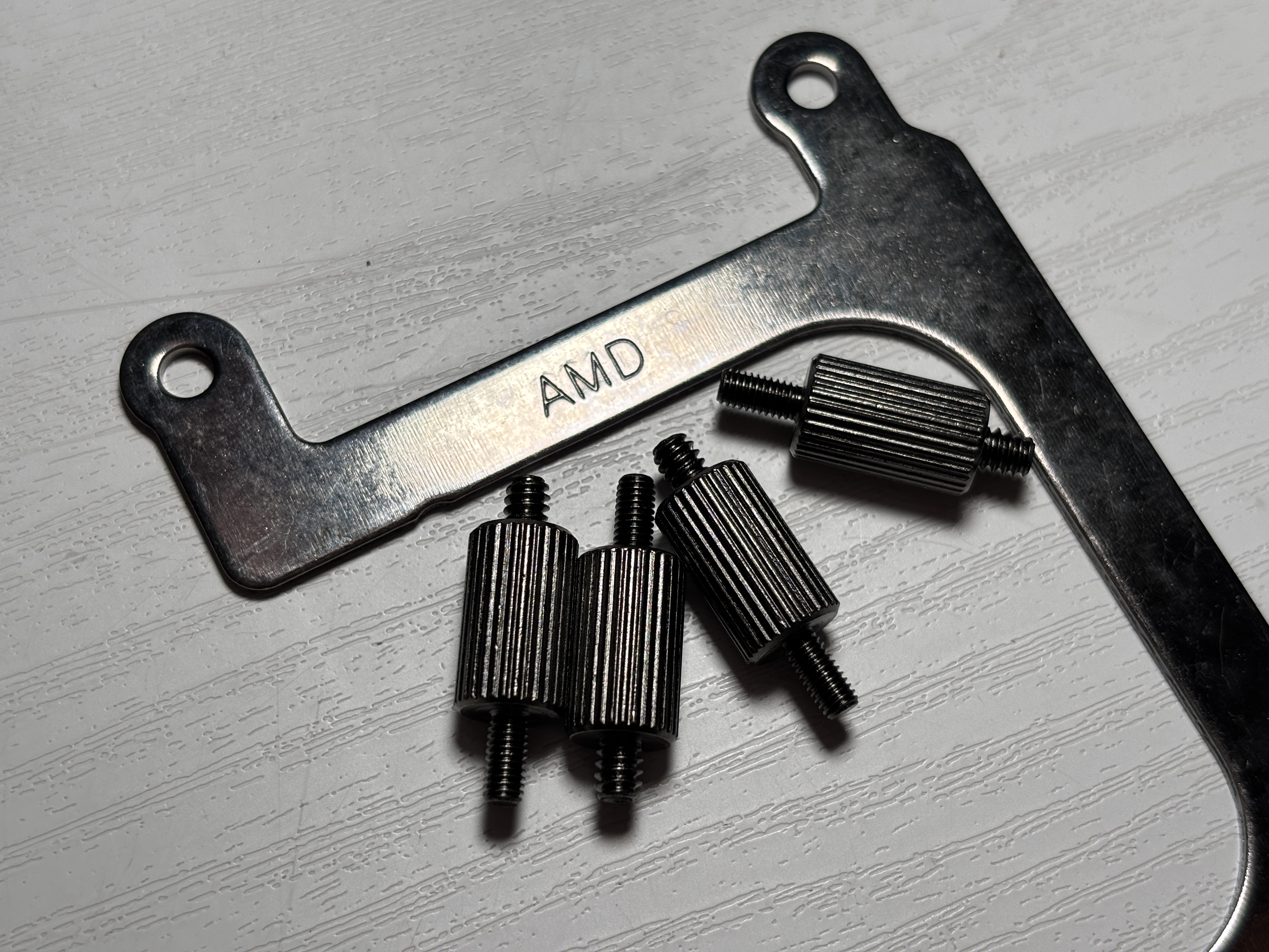

▲接下來準備進入到組裝環節,因為說明書上可能沒有特別提到,這裡詩人簡單講一個小細節,以目前比較多人使用的 AMD 平台為例,在上面可以看到兩端一邊是粗牙,另一邊是細牙,由於兩邊都能夠鎖在主機板上,但如果上面是粗牙,螺帽就沒辦法鎖,因此要記得細牙要朝上!

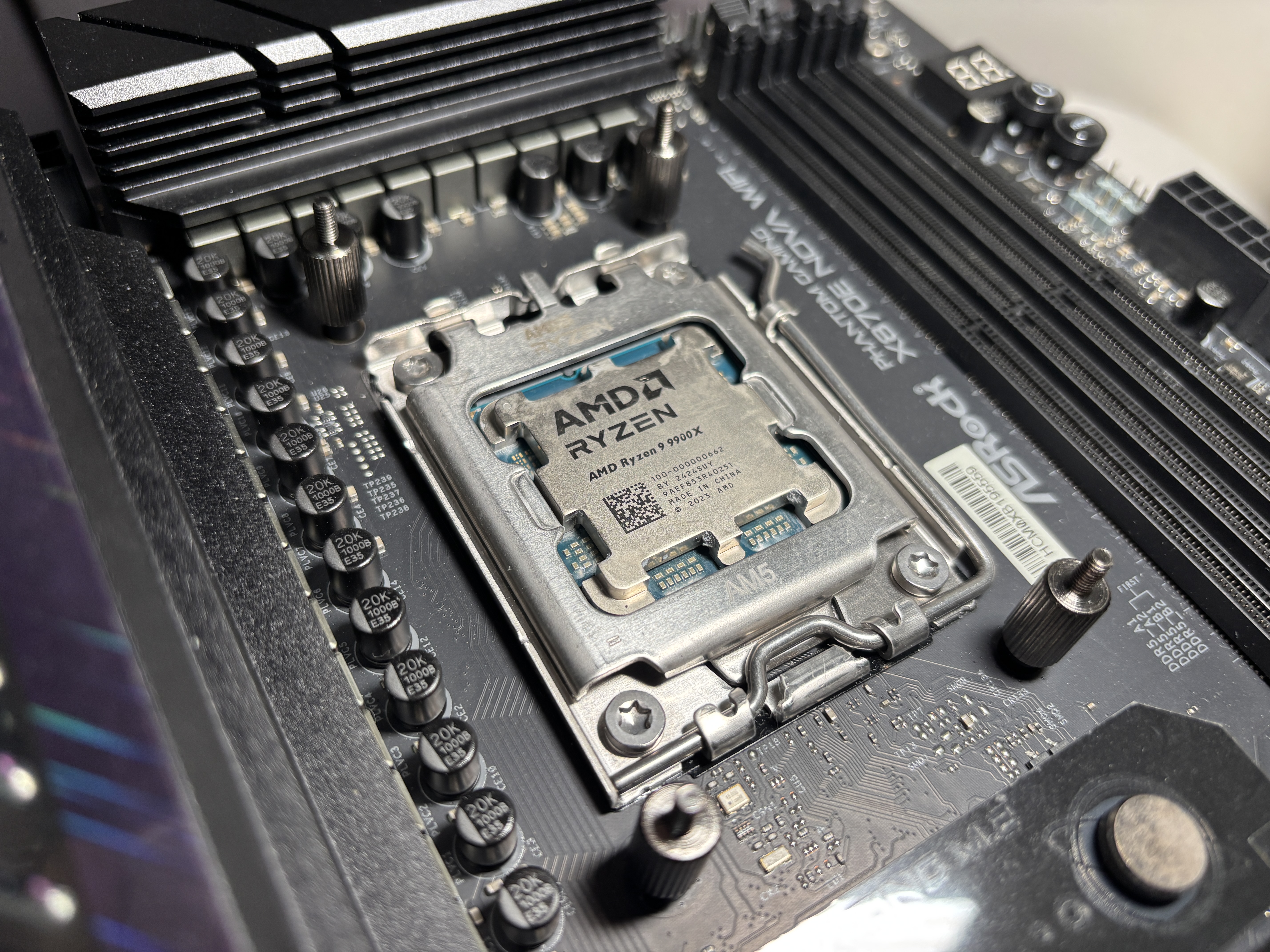

▲這次測試的發熱源 CPU 是 12 核心 24 執行緒的 AMD Ryzen 9 9900X,來看看 LB360 Ultra 的表現如何吧~

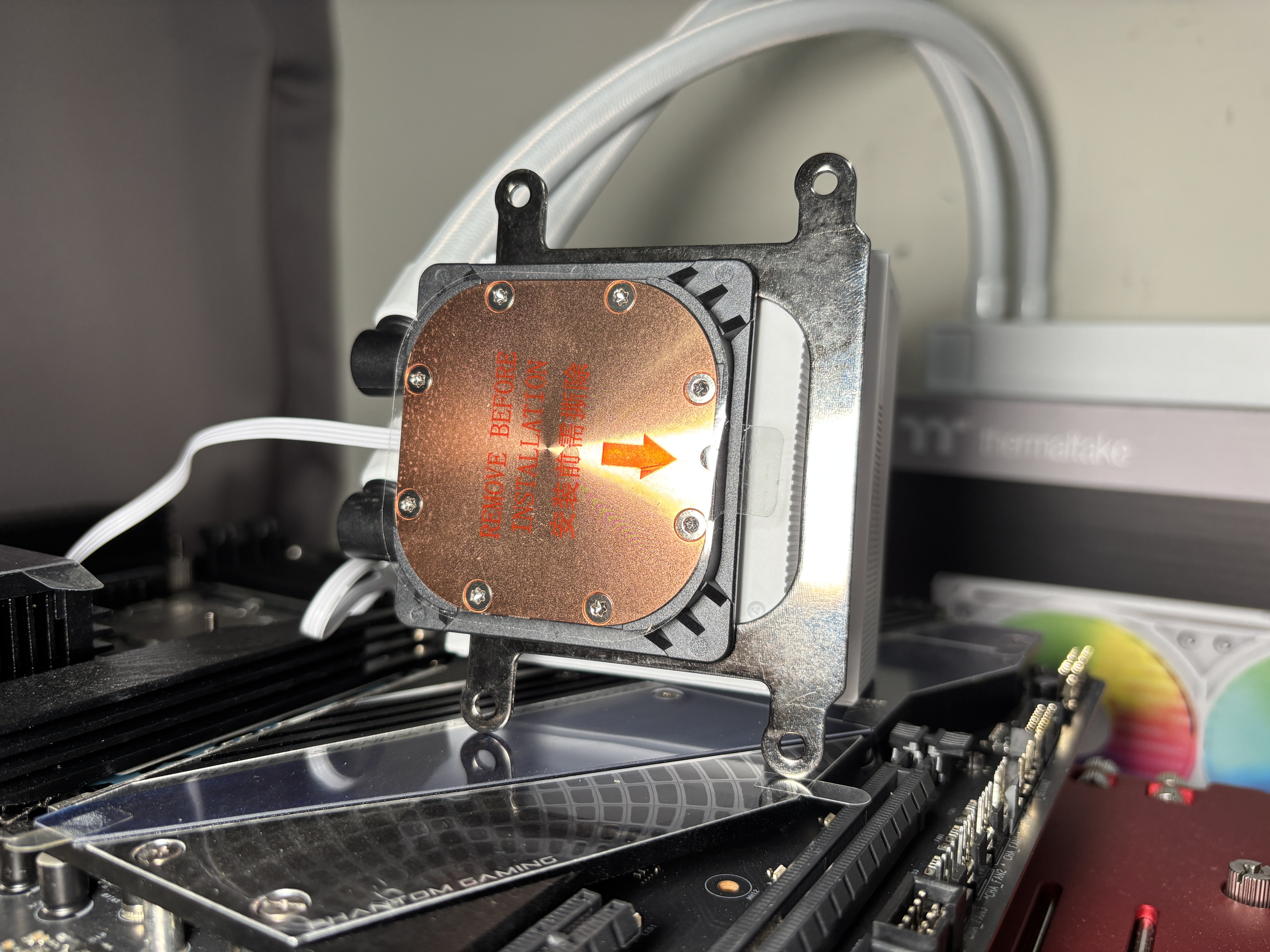

▲安裝的扣具就根據自己使用的平台來選擇,從水冷管出入口的對面,順著滑軌給推進去推到底,剛好就是底部警示箭頭的方式,安裝完成之後,在塗抹散熱膏之前也請記得一定要撕膜!
▲在安裝的時候,建議先把冷頭上的螢幕先拆下來,等最後全部一切就緒之後,再來安裝~

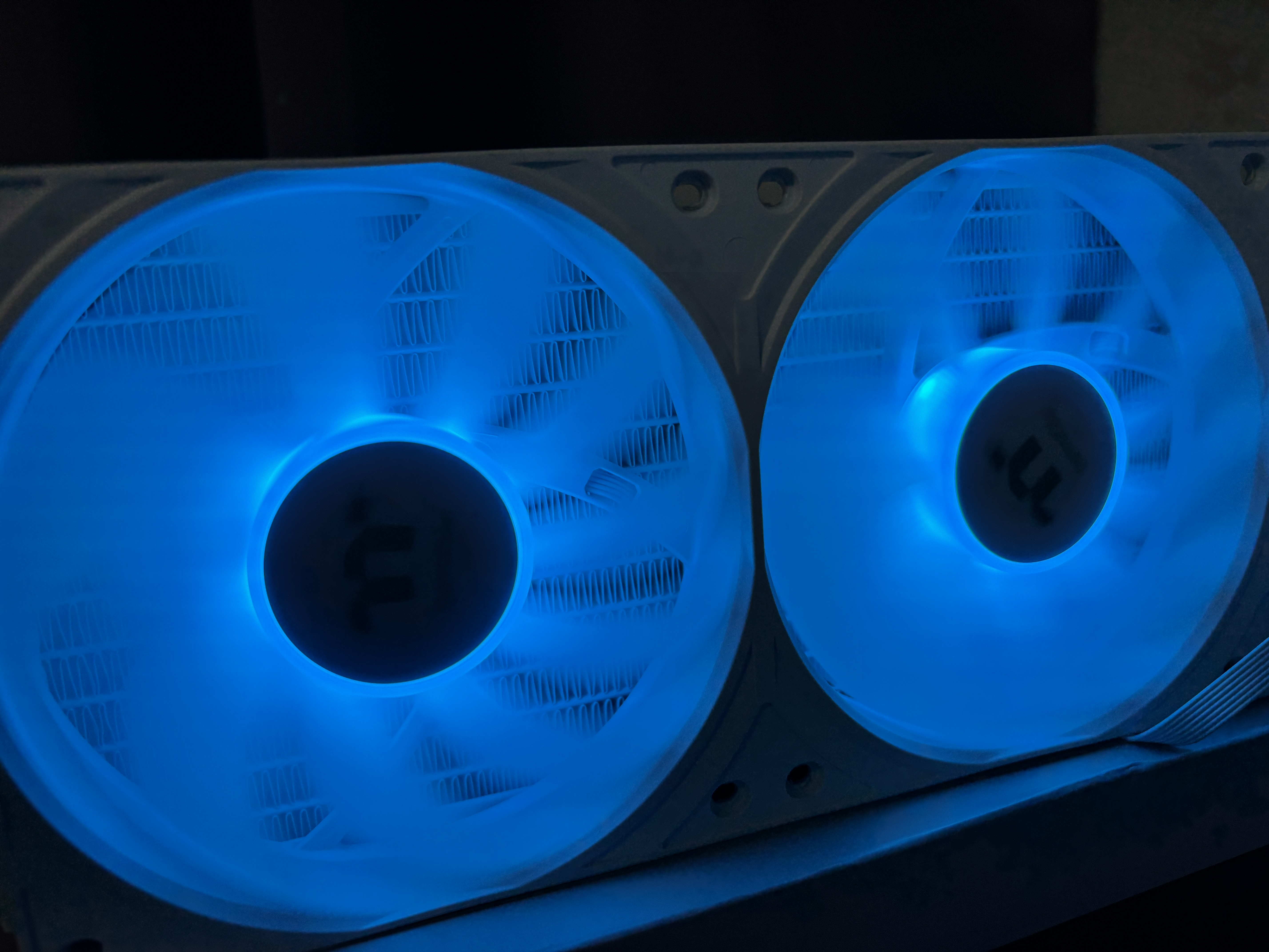

▲將風扇通電點亮後,軸心的高亮度 LED 燈珠配合半透明乳白扇葉,呈現出相當均勻柔和的光影效果~

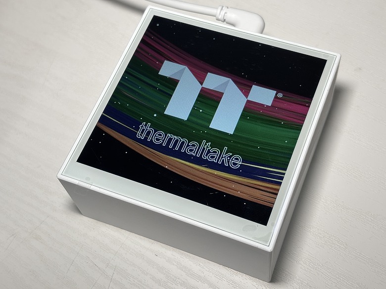

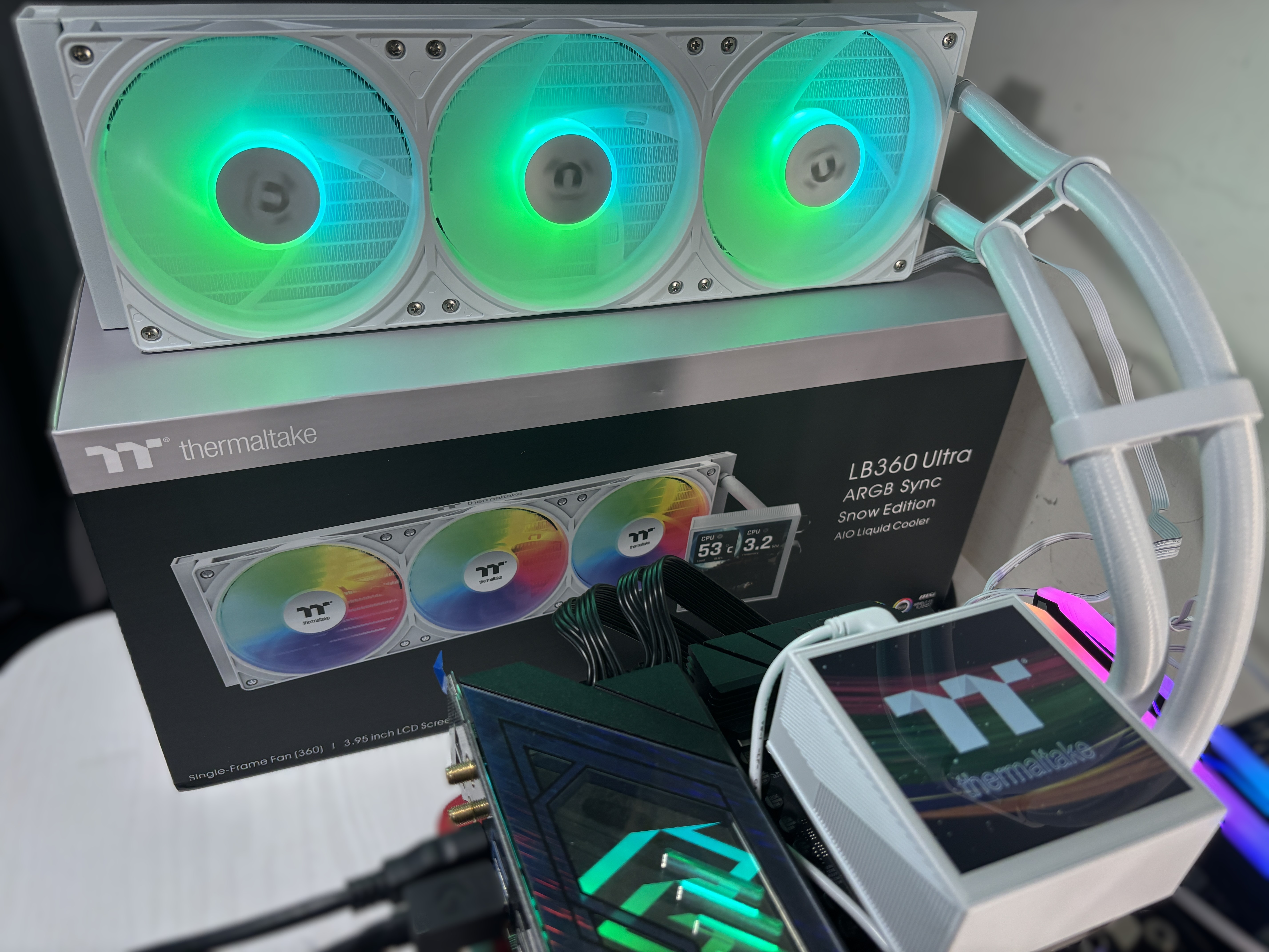

▲將 3.95 吋 TFT LCD 螢幕通電點亮,在還沒進行任何調整之前,顯示的會是曜越的 Logo,480 × 480 的高解析度讓色彩過渡與圖案細節展現得相當精細,邊框存在感其實蠻低的,視覺十分有衝擊力!

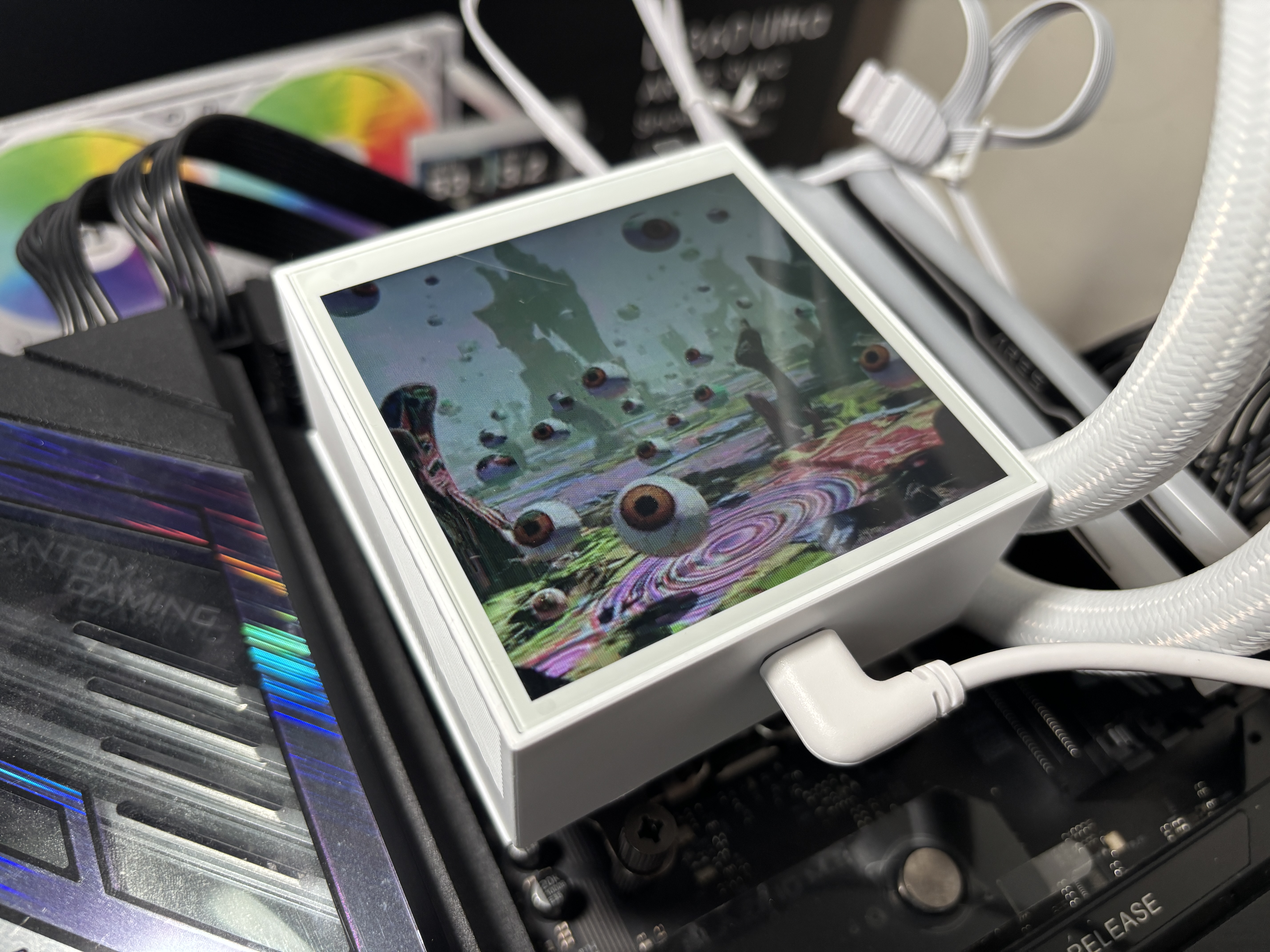

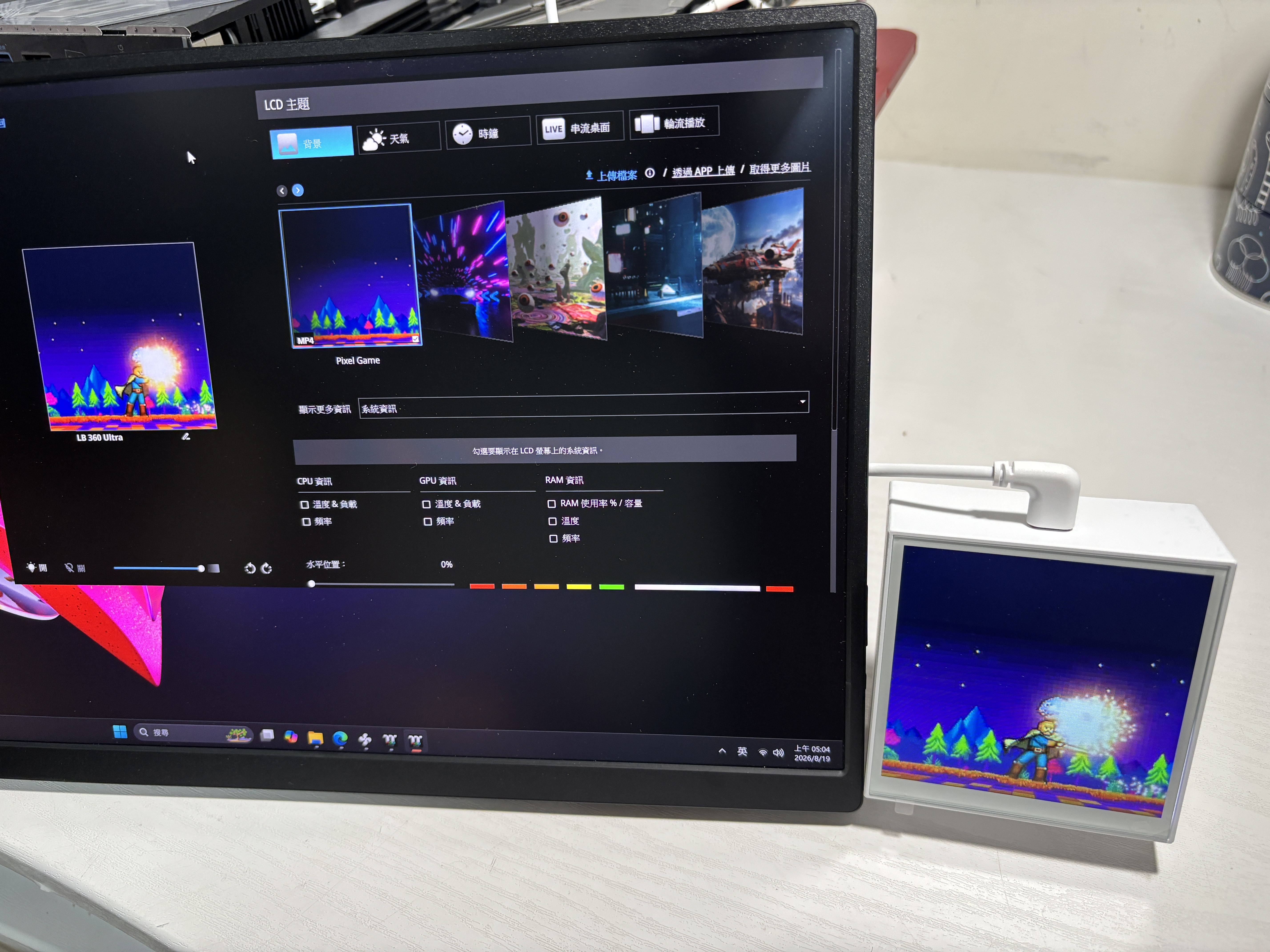

▲無論是播放充滿科幻感的 GIF 動畫,還是切換即時溫度與時脈監控,大解析度面板都能將細節呈現畫面細節,冷頭側邊的 L 型 Type-C 線材緊貼框體後引,配合磁吸可旋轉設計,讓整個 CPU 區域展現出極致乾淨、毫無雜線干擾的現代裝機美學~

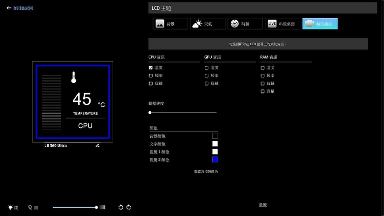

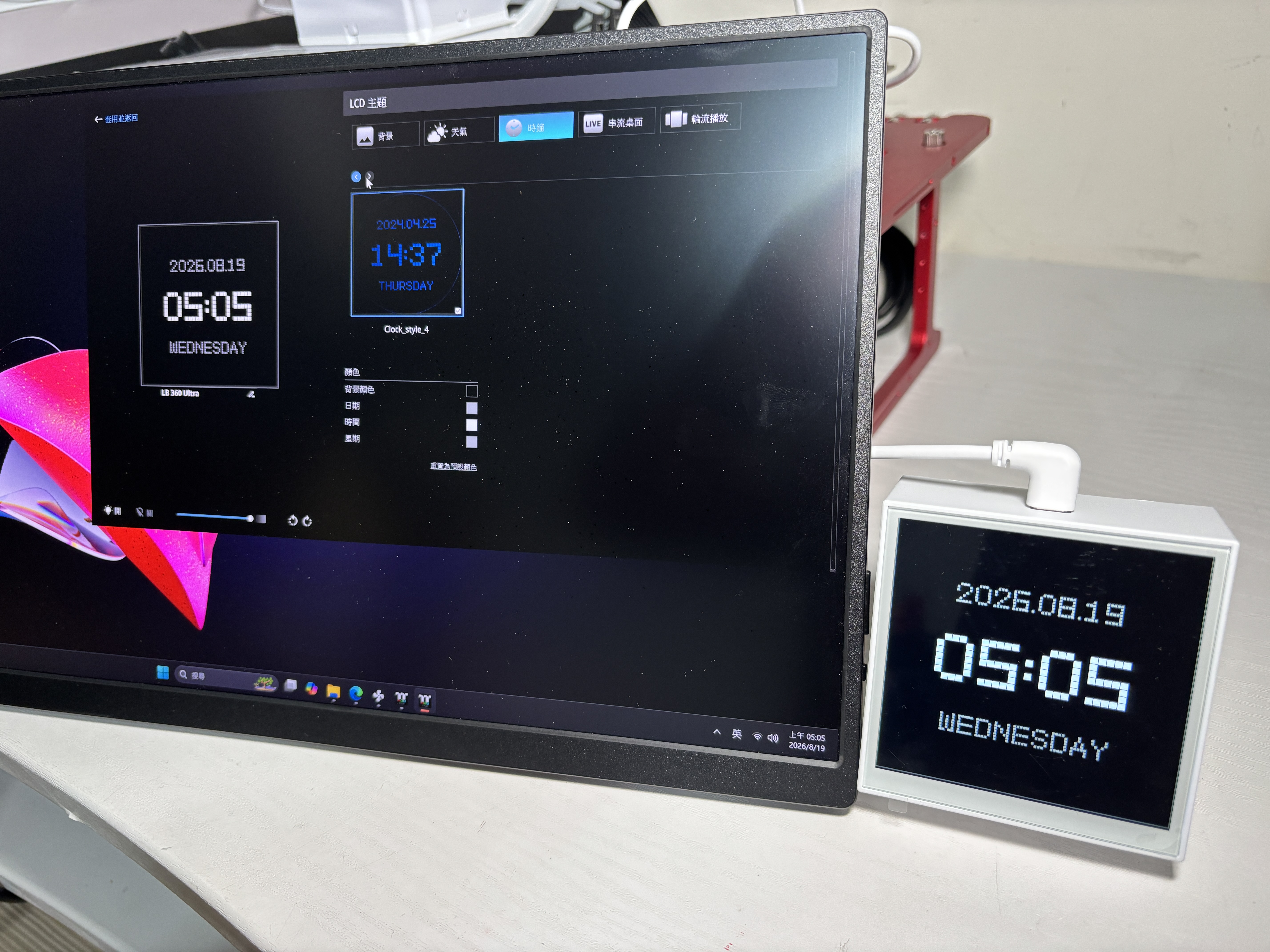

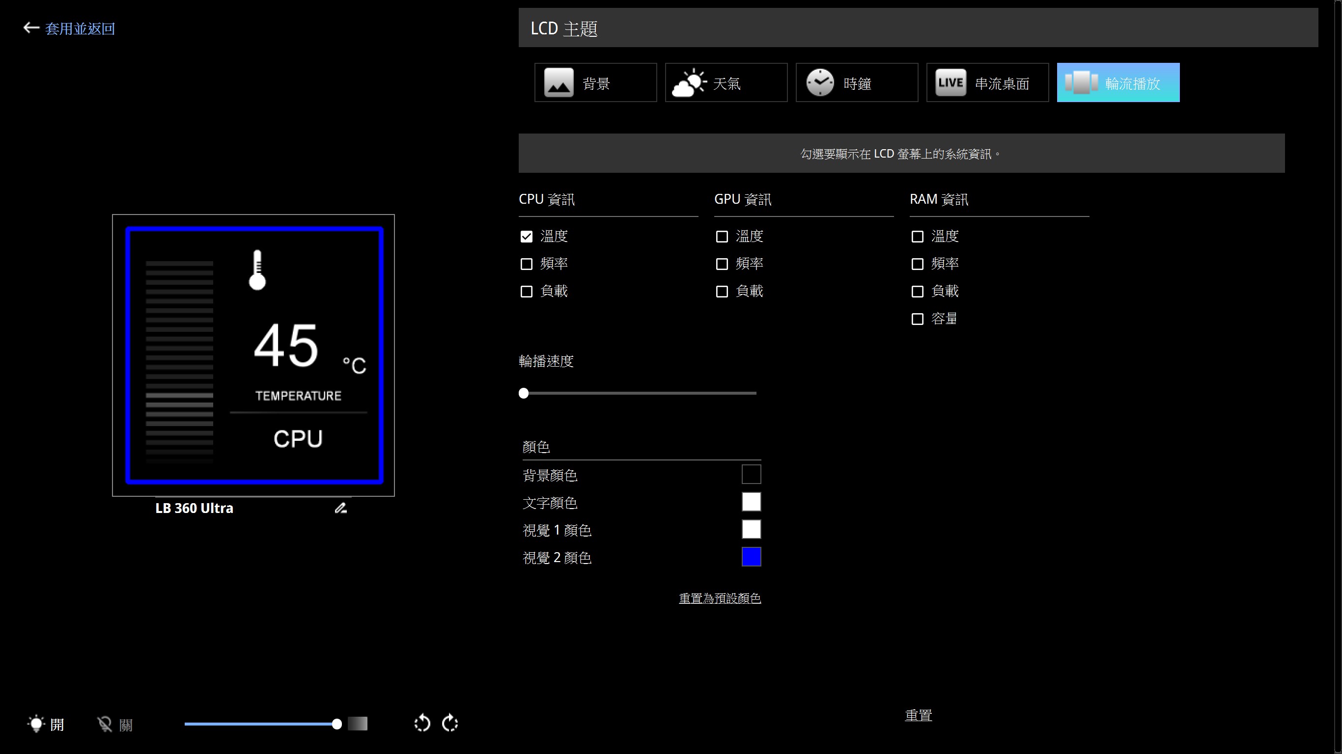

▲軟體生態也是 LB360 Ultra 的核心強項之一,透過 TT RGB Plus 3.0 控制軟體,玩家可以在「LCD 主題」選單中自由切換系統監控、即時天氣、數位時鐘、LIVE 串流桌面或多圖輪播等豐富模式,以數位時鐘主題為例,軟體提供多樣風格供選擇,並支援自訂背景與文字色彩;畫面上設定變更後即可即時同步呈現於 3.95 吋冷頭螢幕上,讓玩家輕鬆玩轉專屬於自己的客製化桌面美學~

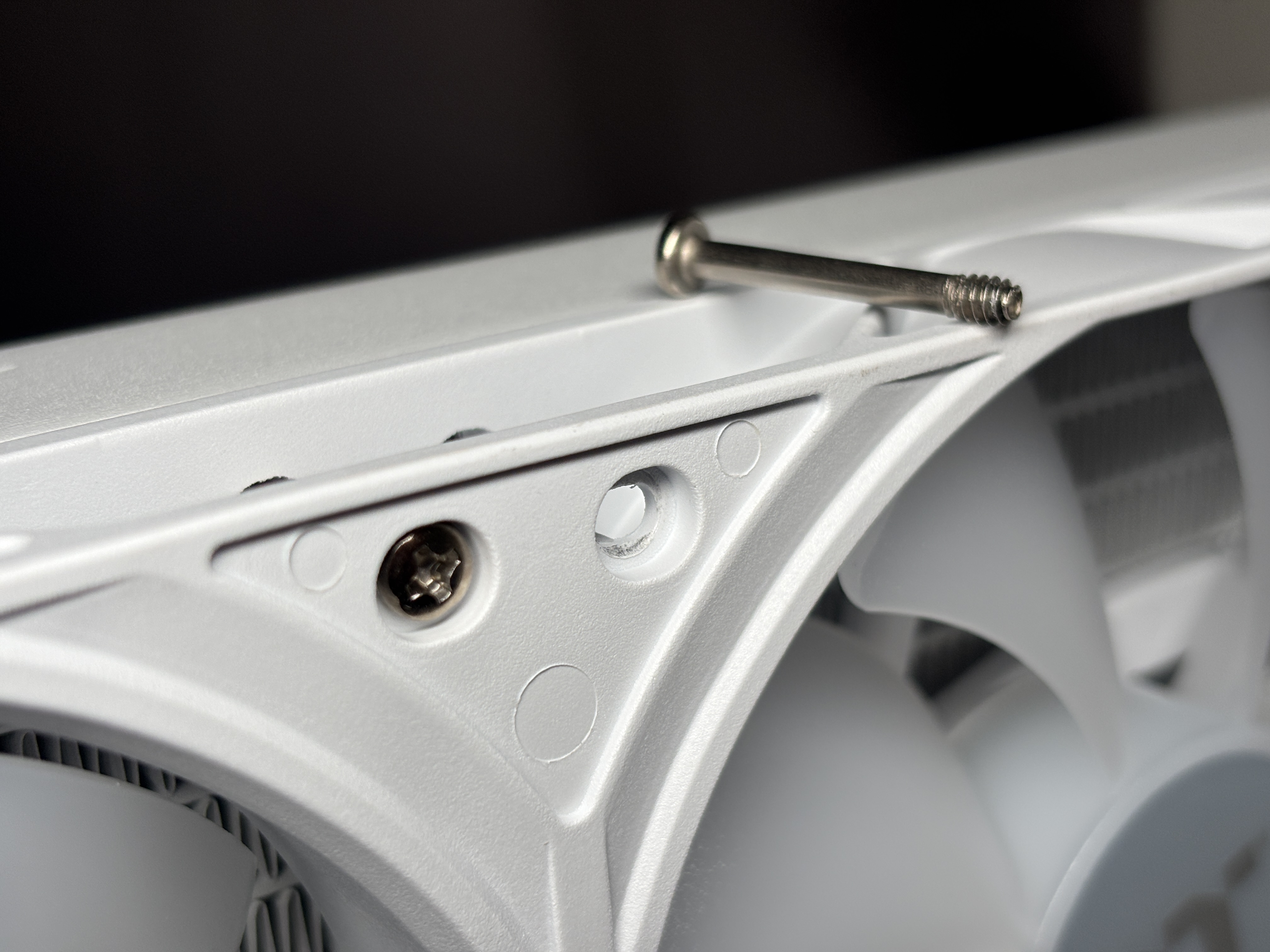

▲原本規劃進行換扇測試,但在拆卸時發現,LB360 Ultra 隨附的一體式風扇在鎖孔處做了深度的沉頭凹槽設計,原廠隨附的長螺絲是專為此沉頭深度量身定制,若打算自行更換風扇,會因螺絲長度不足而無法鎖固於冷排上!若有換扇需求,需另行購買標準長度的水冷長螺絲,這點是玩家在改裝前需要特別注意的相容性細節~

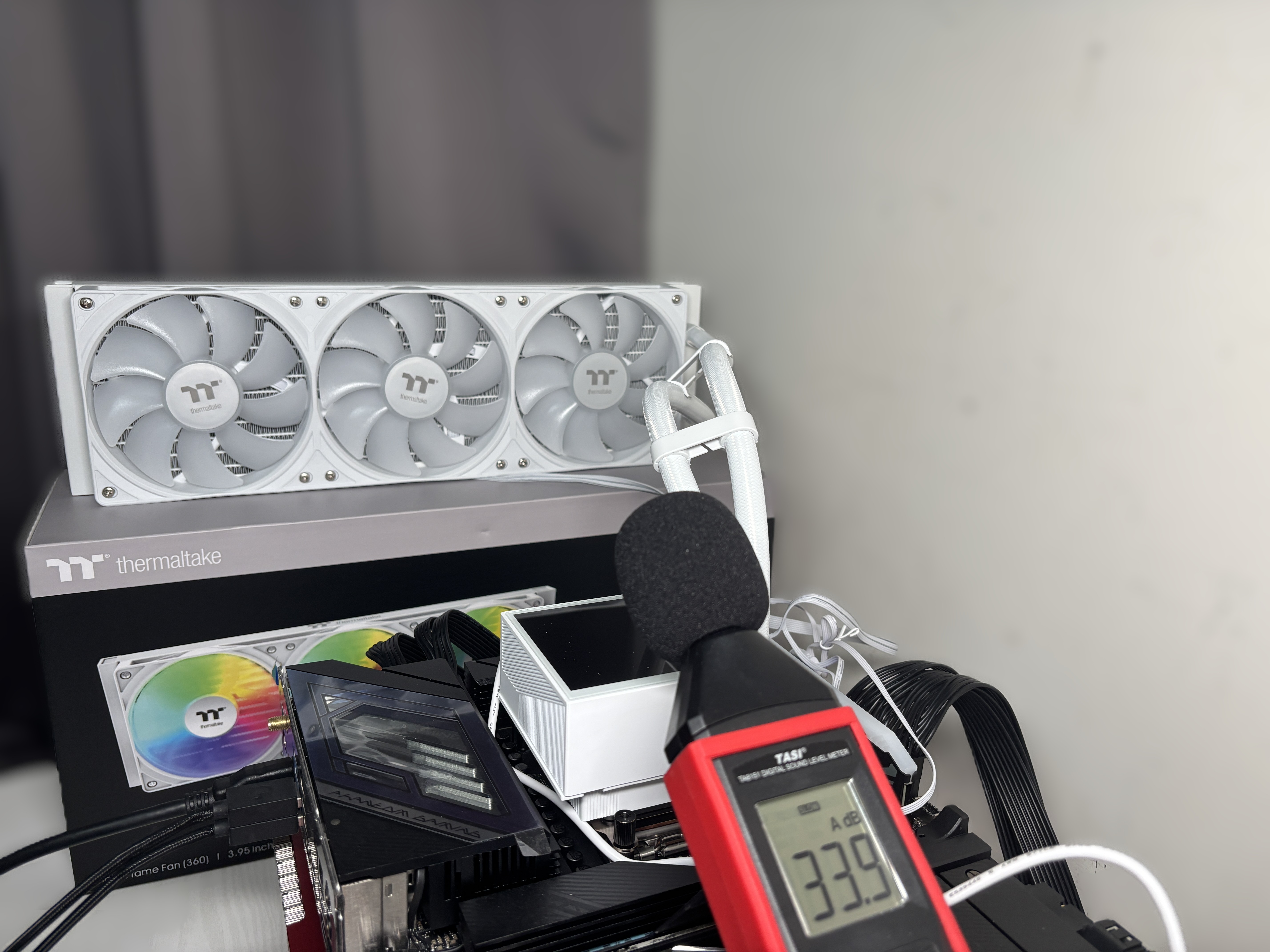

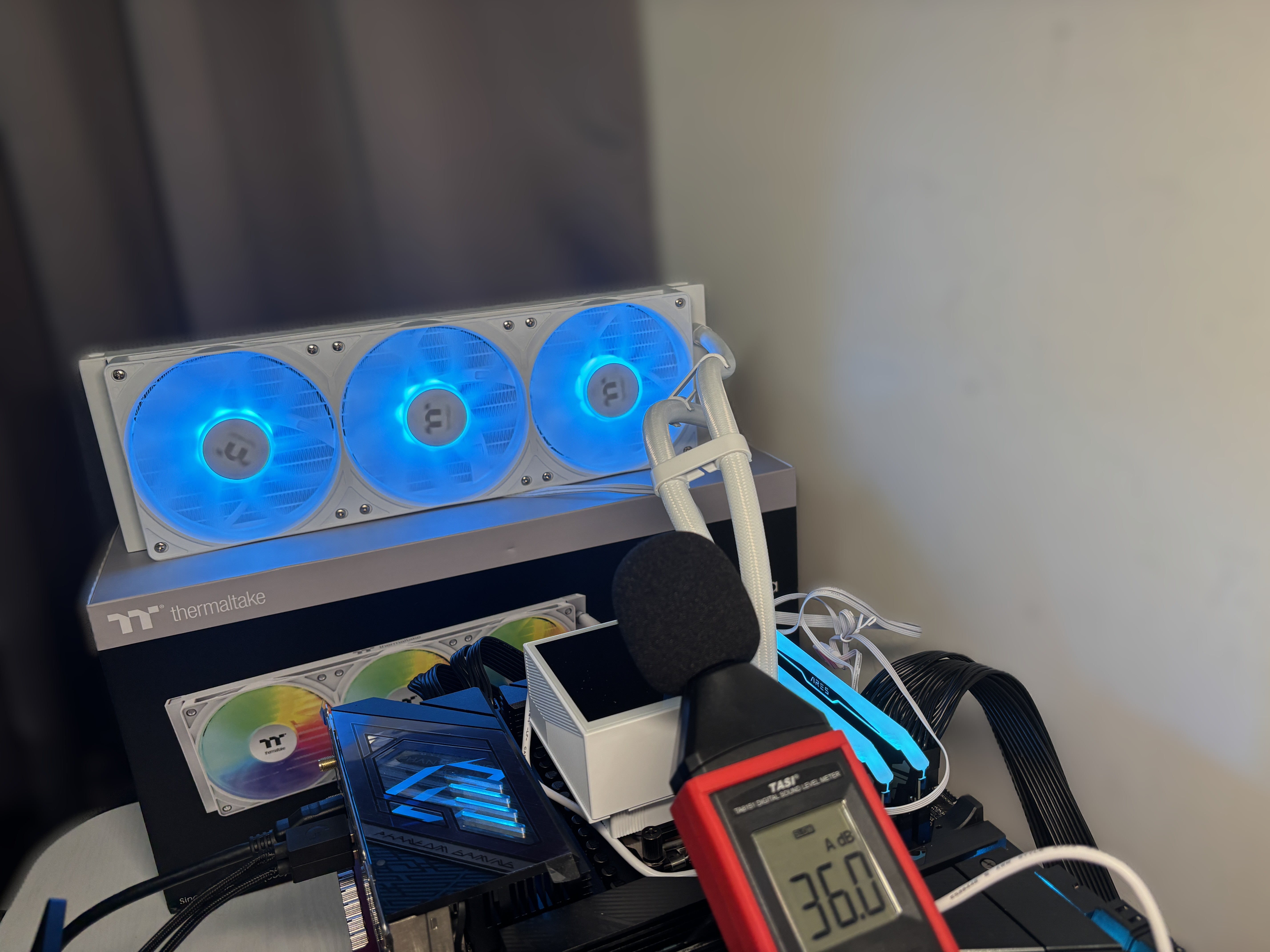

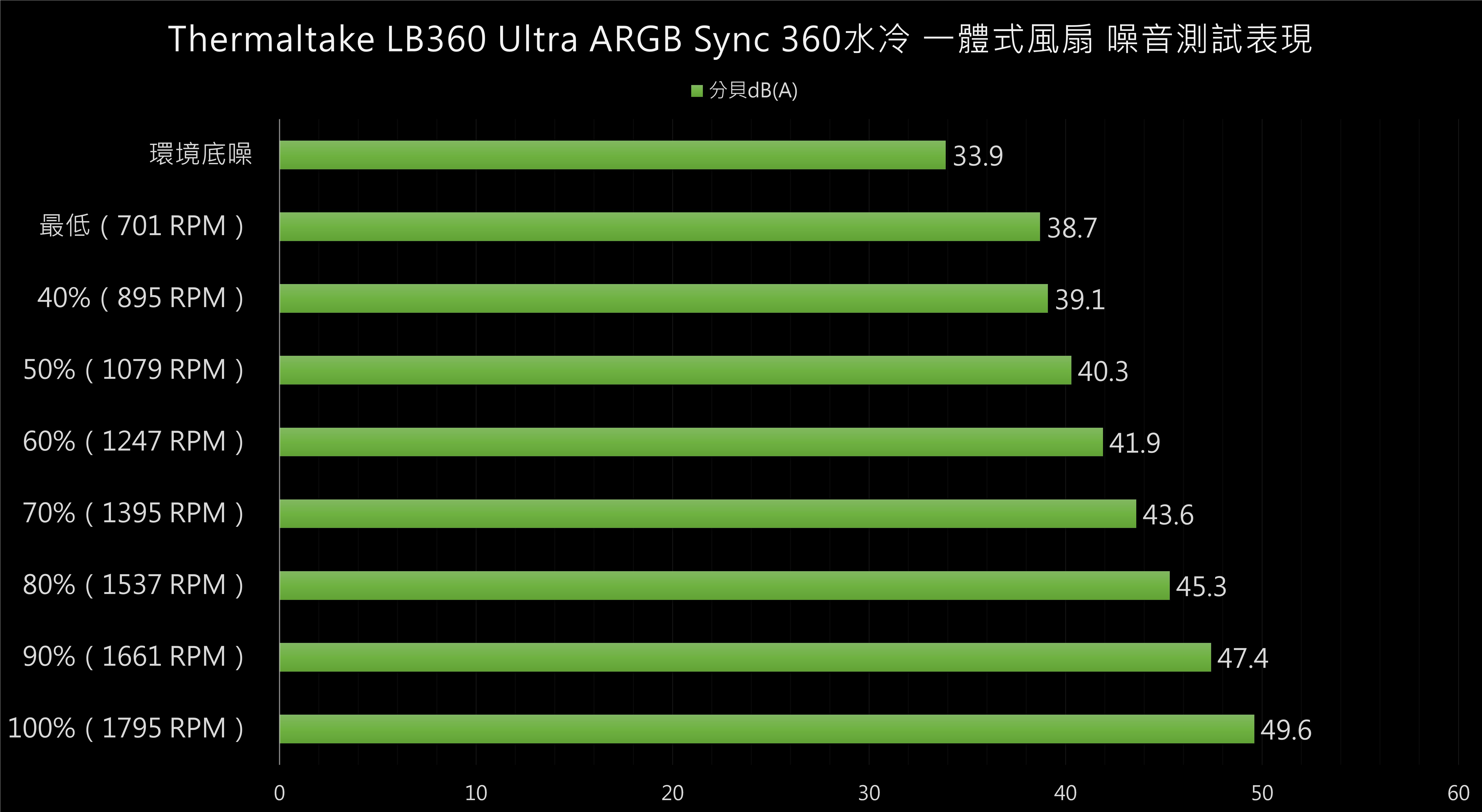

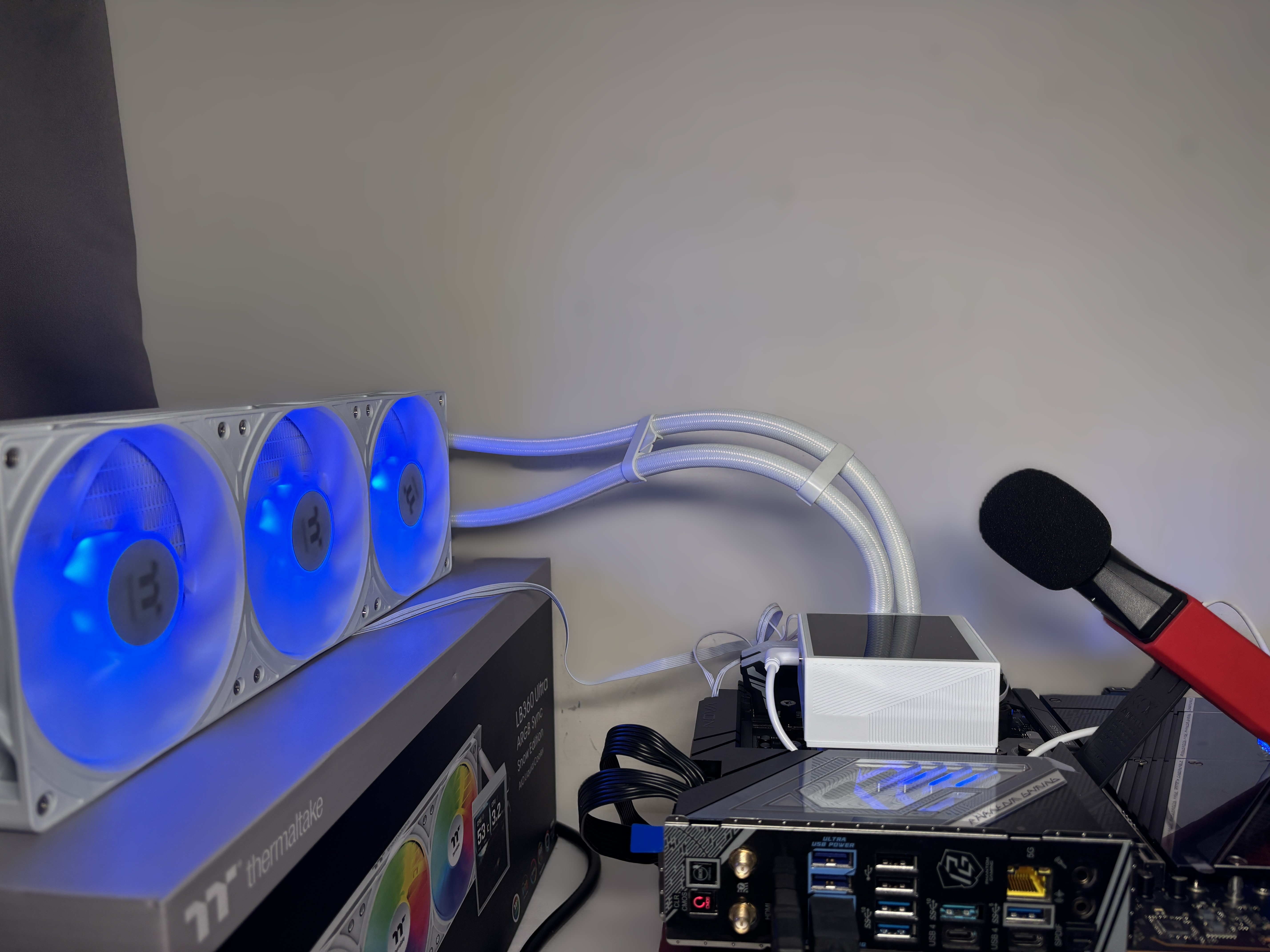

▲採用開放式平台進行測試,分貝計距離冷排風扇約 30 公分,距離冷頭水泵約 5 公分
▲在未開機時,環境底噪音最低為 33.9 分貝
▲風扇最低轉速為 701 RPM,水泵最低轉速為 2102 RPM,此時噪音約為 36 分貝

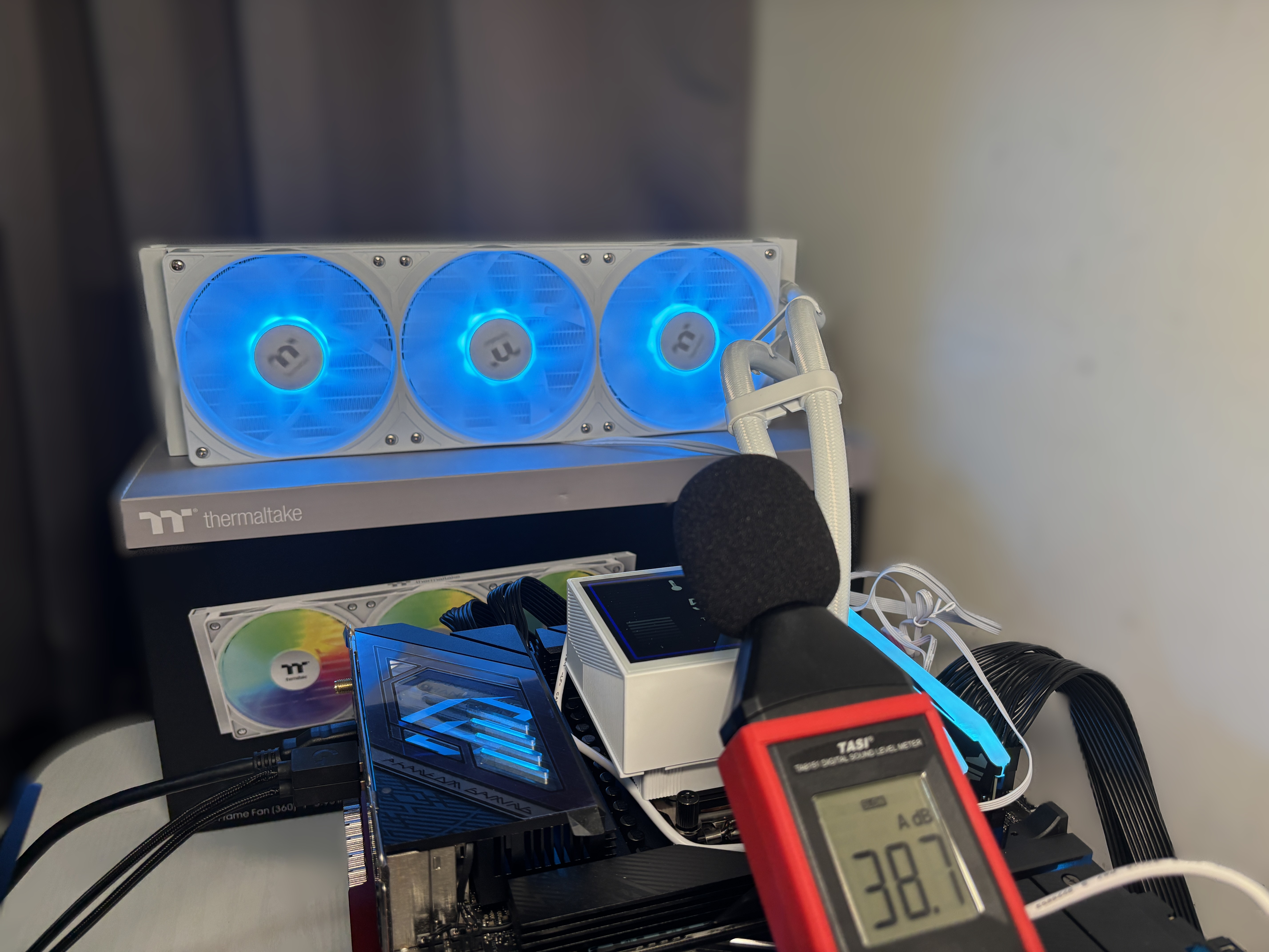

▲接著將水泵轉速調整到最大,約 2961 RPM,噪音微幅上升到 38.7 分貝,風扇轉速仍維持最低,以此作為基準來測試風扇噪音與轉速的變化
▲我將風扇噪音逐步調升至滿速,並將記錄到的分貝數據整理成圖表顯示,可以發現 LB360 Ultra 的一體式風扇在 60% 時是個不錯的甜蜜點,當轉速突破 70% 後,噪音表現開始顯著爬升,因此推薦對於聲音較敏感的玩家,可將日常風扇轉速上限控制在 65% 內,能獲得一個不錯的散熱效率且能維持良好的靜音體驗~

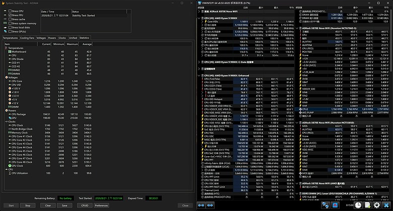

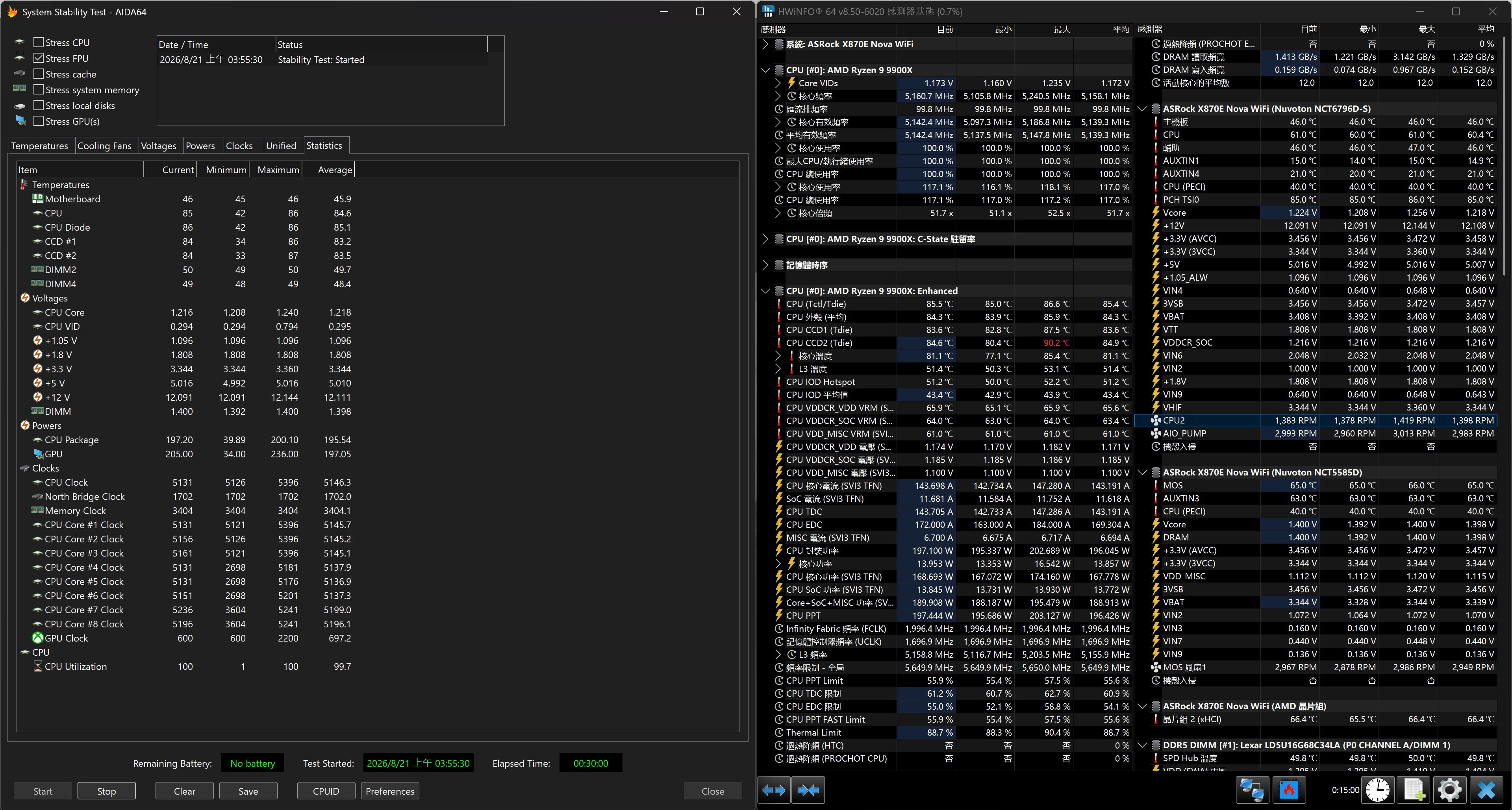

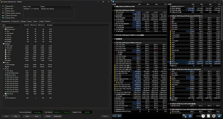

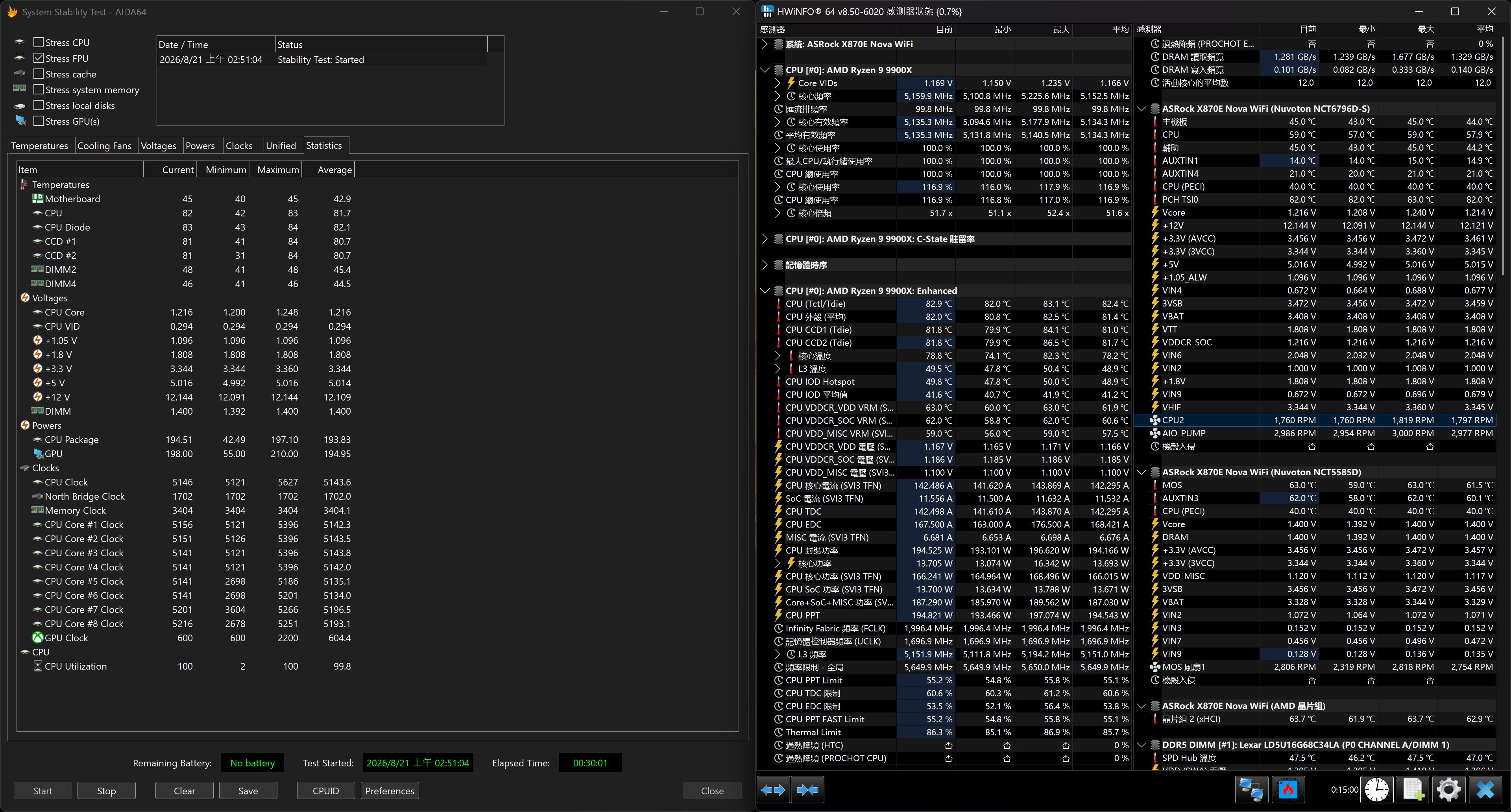

▲接著就是進入溫度測試了!採用 AIDA64 單烤 FPU 測試 30 分鐘,透過 HWiNFO64 擷取後 15 分鐘的數據,在 BIOS 中將 PBO 設置為 Enabled,R9 9900x 的功耗持續輸出約 194 W,平均溫度為 82.4 °C,最高也僅 83.1 °C,表現相當不錯!

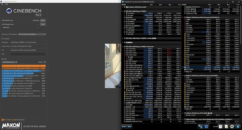

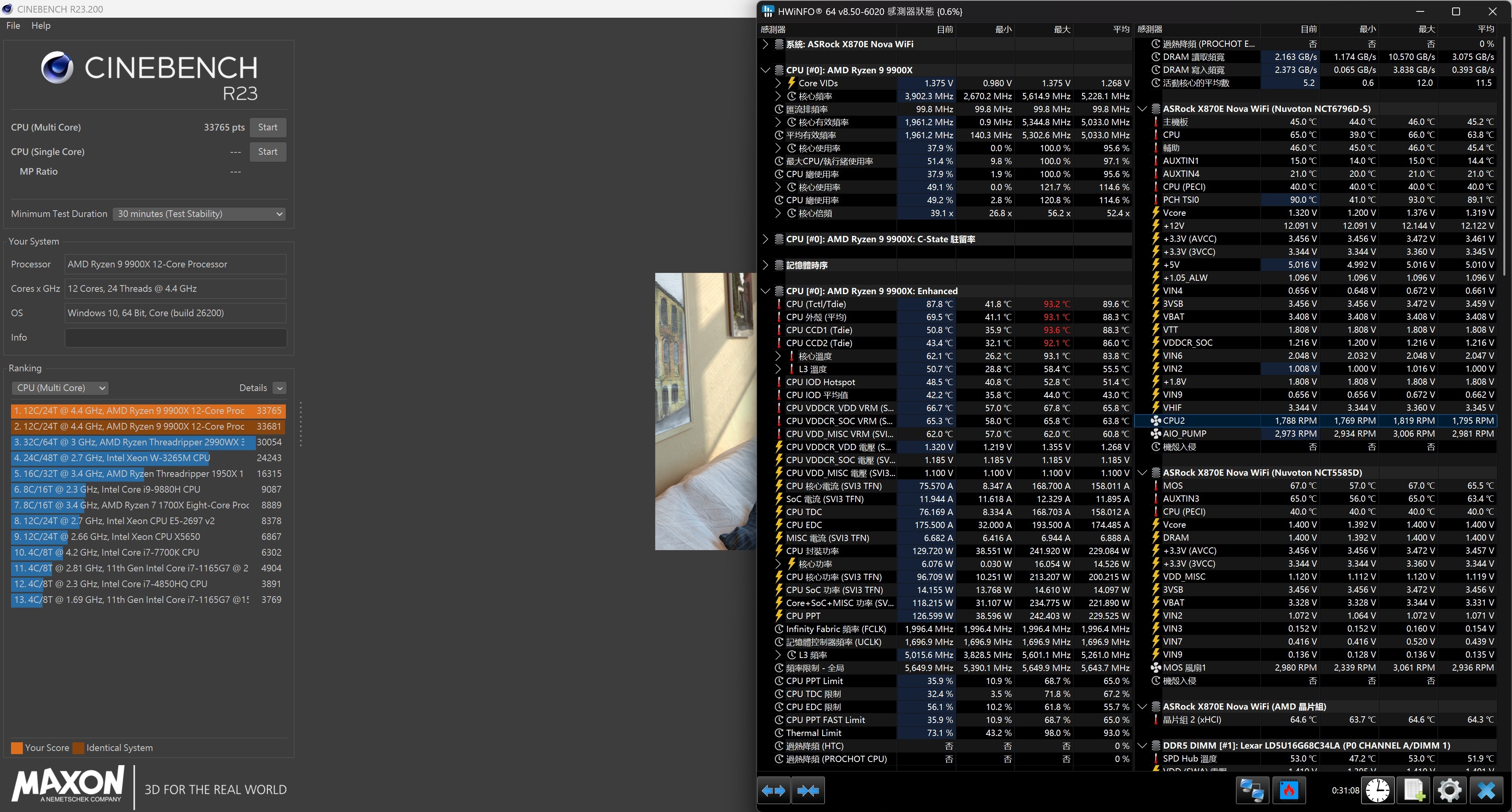

▲緊接著採用 Cinebench R23 的 30 分鐘高壓測試,CPU 功耗平均輸出高達 229 W,峰值甚至來到 242 W,在此極限功耗下,LB360 Ultra 依然將 CPU 平均溫度壓制於 89.6 °C,最高 93.2 °C,全核頻率持續穩定維持在 5.30 GHz ~ 5.34 GHz 的高時脈,最後拿下 33,765 pts 的成績,全程未觸發任何過熱降頻機制,證明了該水冷不僅能滿足日常與遊戲需求,更能勝任創作者長時間高負載渲染的壓溫重任~
▲為了尋找效能與靜音的甜蜜點,將風扇轉速調至 70% PWM,在噪音值降低到舒適區的狀態下再次進行 AIDA64 單烤 FPU 測試,在相同的高功耗負載下,CPU 核心平均溫度僅微幅增加 3°C,來到 85.4 °C,全核時脈依然穩穩守在 5.14 GHz 的高檔,且過程也沒有降頻,證明了這組一體式風扇在高風壓加持下,即使降低轉速依然具備極佳的冷排風阻穿透力,對於追求安靜運作環境的玩家來說,將日常風扇轉速封頂在 70% 即可兼顧強悍解熱與優異的靜音表現~
▲將風扇限制在 70% PWM 之下,再次進行 Cinebench R23 的 30 分鐘極限測試,結果令人驚喜,AMD Ryzen 9 9900X 在高達 233.2 W 的平均功耗輸出下,CPU 核心平均溫度為 92.7 °C,成功壓制在 95°C 溫度牆之內,全核時脈依然穩定高居 5.31 GHz ~ 5.34 GHz,最終跑分更拿下了 33,840 pts 的成績,不僅完全零降頻,這項測試強烈印證了這套 360 水冷的實力,即使將風扇運轉聲控制在舒適的體感,冷排與高風壓風扇的組合依然能完整釋放 230W+ 旗艦處理器的全部潛能~

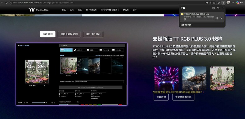

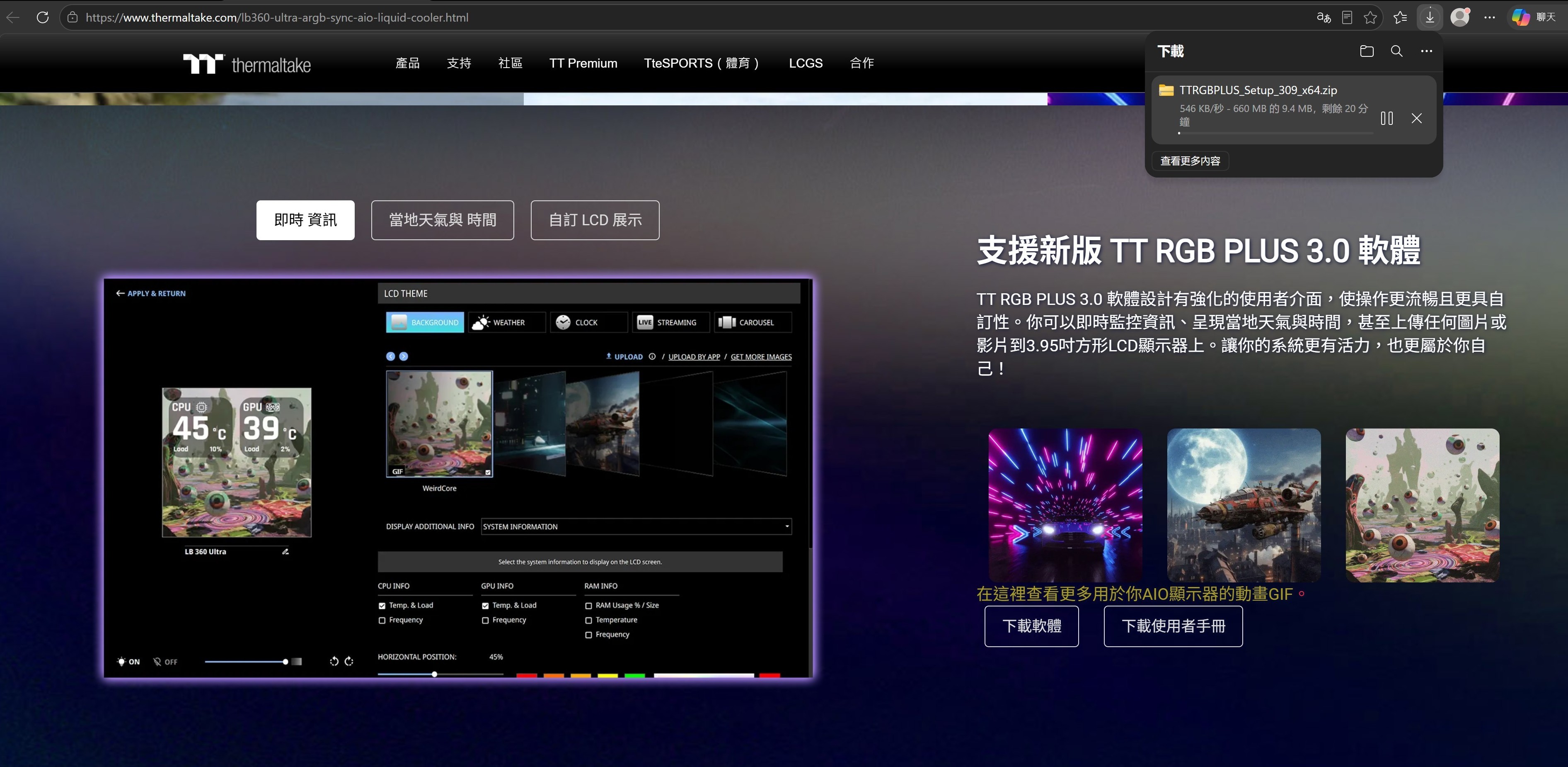

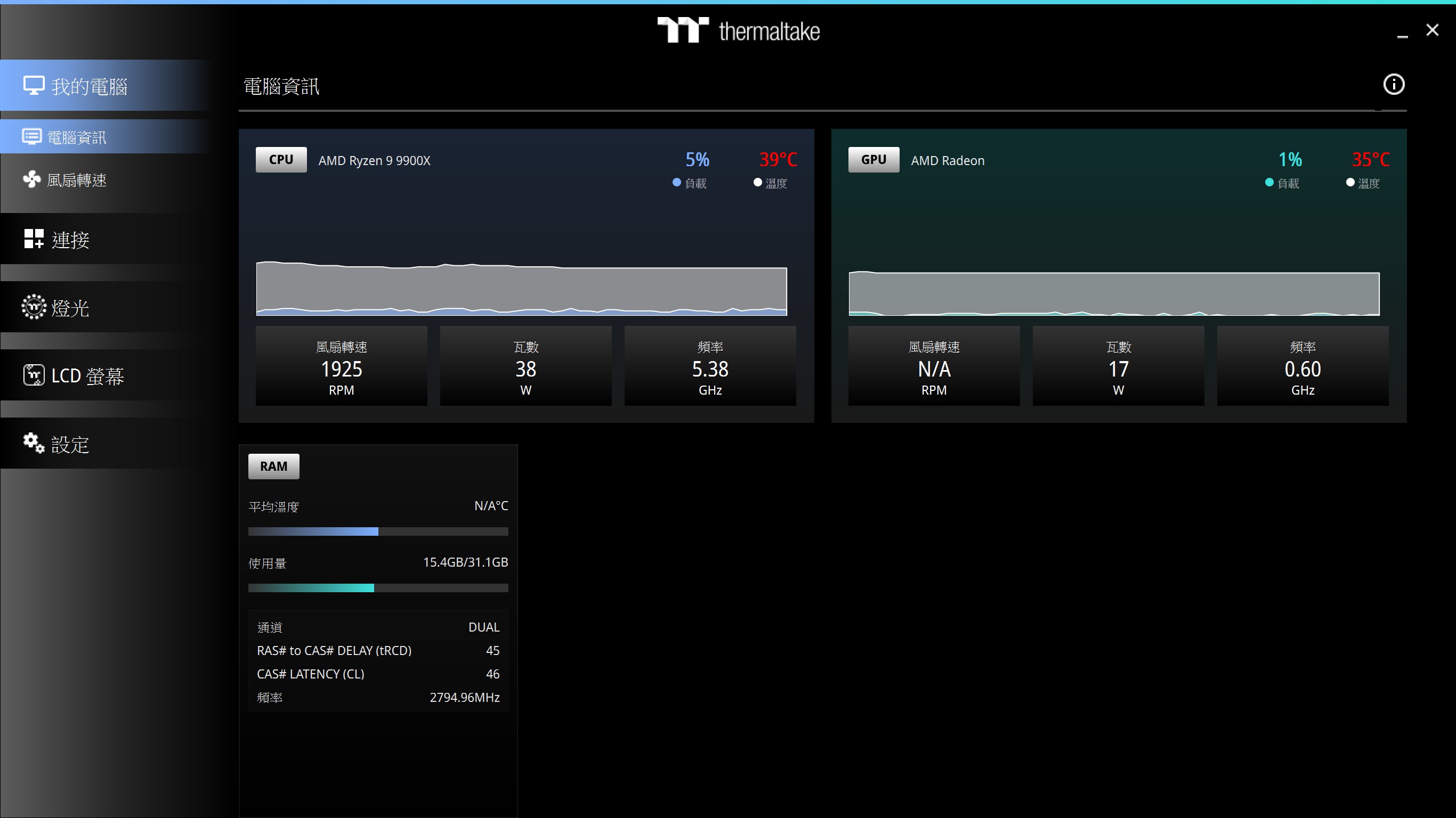

▲既然散熱表現沒問題,那我們再回到軟體層面上的操作,首先要在官網上面下載通用型的 TT RGB PLUS 3.0 軟體,相比起市面上動輒數百 MB 的軟體,不到 10MB 的大小相當輕量~
▲而且這套軟體就能夠同時操作風扇轉速、燈光控制以及這組水冷最重要的 LCD 螢幕,在裡面也能夠進行一些基本的數據監測,只不過可能會與其他控制軟體有衝突,像是我比較常用的 SignalRGB,就沒辦法同時開啟!
