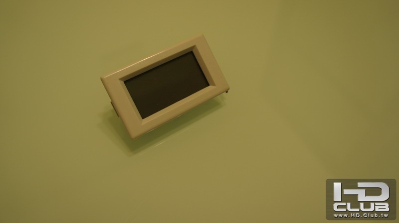

剛好友站My AV上有人團購電壓表頭
於是就跟著買了兩顆

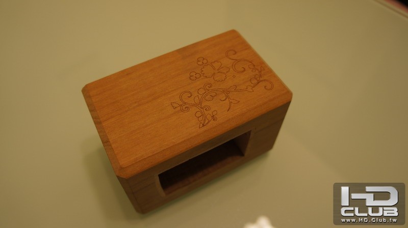

此時剛好老婆撿到一塊不錯的木塊
就鋸成2大1小,共三段

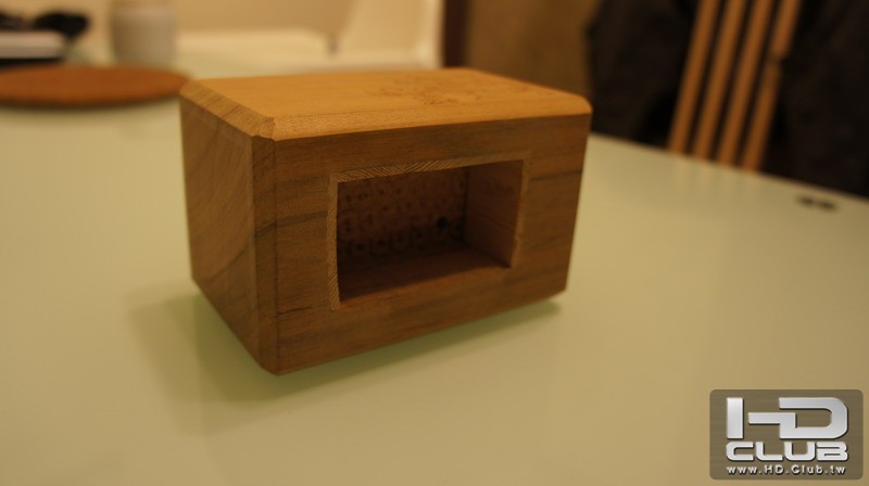

2大段就做了2個外殼
其實這外殼也是叫學生幫我做的
學生手藝不錯,只是有點粗心
在挖安裝表頭的洞,居然量錯成外徑
所以安裝表頭的洞有補過
不過還是很漂亮
加上做了45度倒角跟刻花
雖不完全滿意,但可接受啦
最大的缺點就是....做好後比預期輕很多
當初其實有看到黃銅塊跟紅銅塊
但是考量木頭質感比較溫暖
而且希望視聽室古典一點
所以才決定用木頭

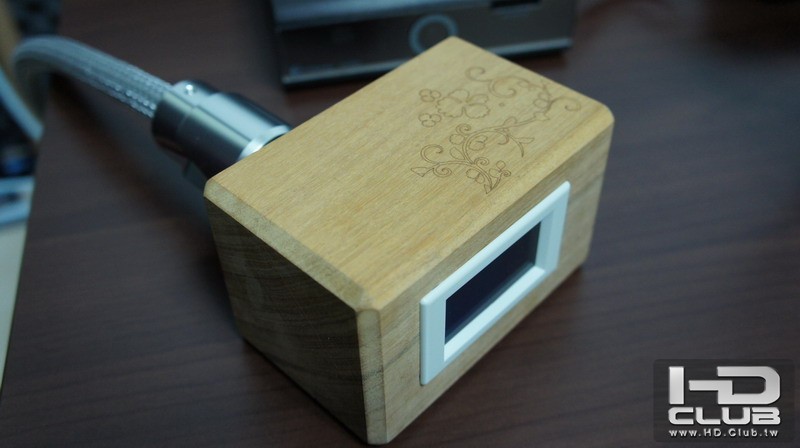

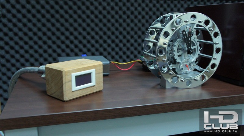

做好的成品是這樣:
本來想說順便run in電源線
但是木頭重量制不住電源線
只好放棄,還是小黑線和善多了

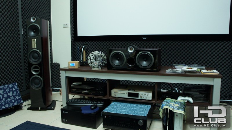

擺在視聽室裡也不會很突兀

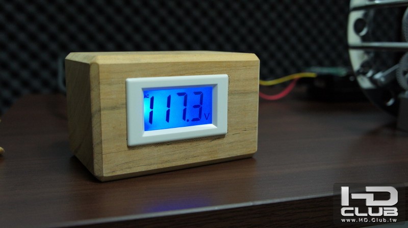

現在就可以一直觀察電壓變化了
目前看來家裡電壓還蠻穩定的
如果沒有大量使用電器
變化都在加減0.2之間
有117V也夠力了

其實這表頭反而不太好找
範圍是110上下,而且有到小數點下一位
而且還是藍色冷光
我找了一些店跟網路都找不到
也可能是鄉下地方啦
有一種是內建插頭
但是插到排插上後我就看不到了
因為我的排插位在音響架後方
當初看到有團購,立刻就定了兩組
我記得阿興兄也有買

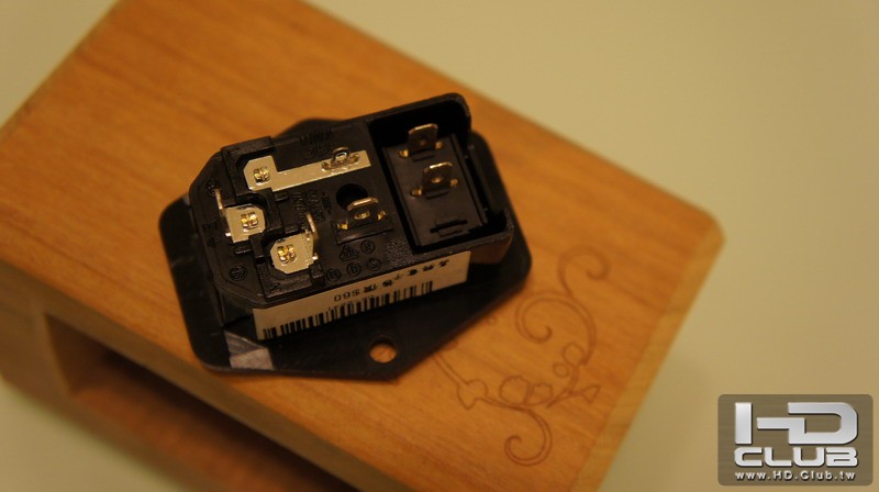

 樓主| 發表於 2011-6-19 13:39:18 | 顯示全部樓層

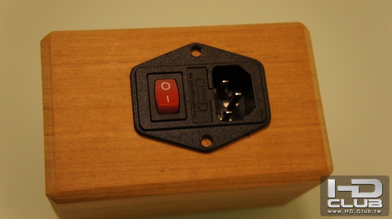

補一下屁股照片

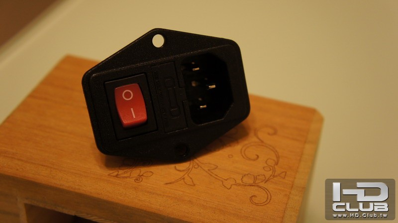

我當初想買帶有開關的電源母座
不用時可以關閉電源
但是我這裡的電子材料行賣的電源母座居然都生鏽了!!
不得已只好買有保險絲插槽又帶有開關的(只有這個沒生鏽)
母座前面照如下
母座背面照
這比普通只有開關的母座稍微貴一點點
為節省成本,所以不上保險絲
從後面的接腳跳接過去就可以
外殼的設計是只要把母座硬塞進去即可固定
方便日後抽換
表頭也是塞進去而已
本來今天想把成品的屁股挖出來拍照
但是家裡沒有工具,塞太緊了...不是很好挖出來
其實做這真的沒啥難度,又很便宜(只要不用太貴的材料做外殼就很便宜)
一點小錢就可以監測家裡電壓穩定性
推薦大家也入手來DIY看看

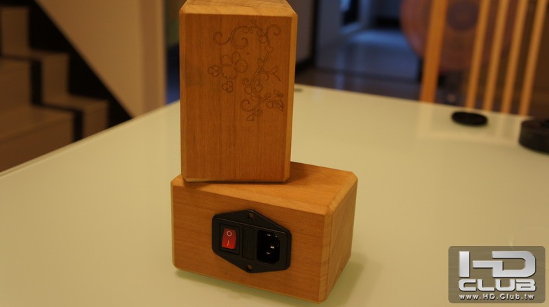

最後來張疊疊樂
