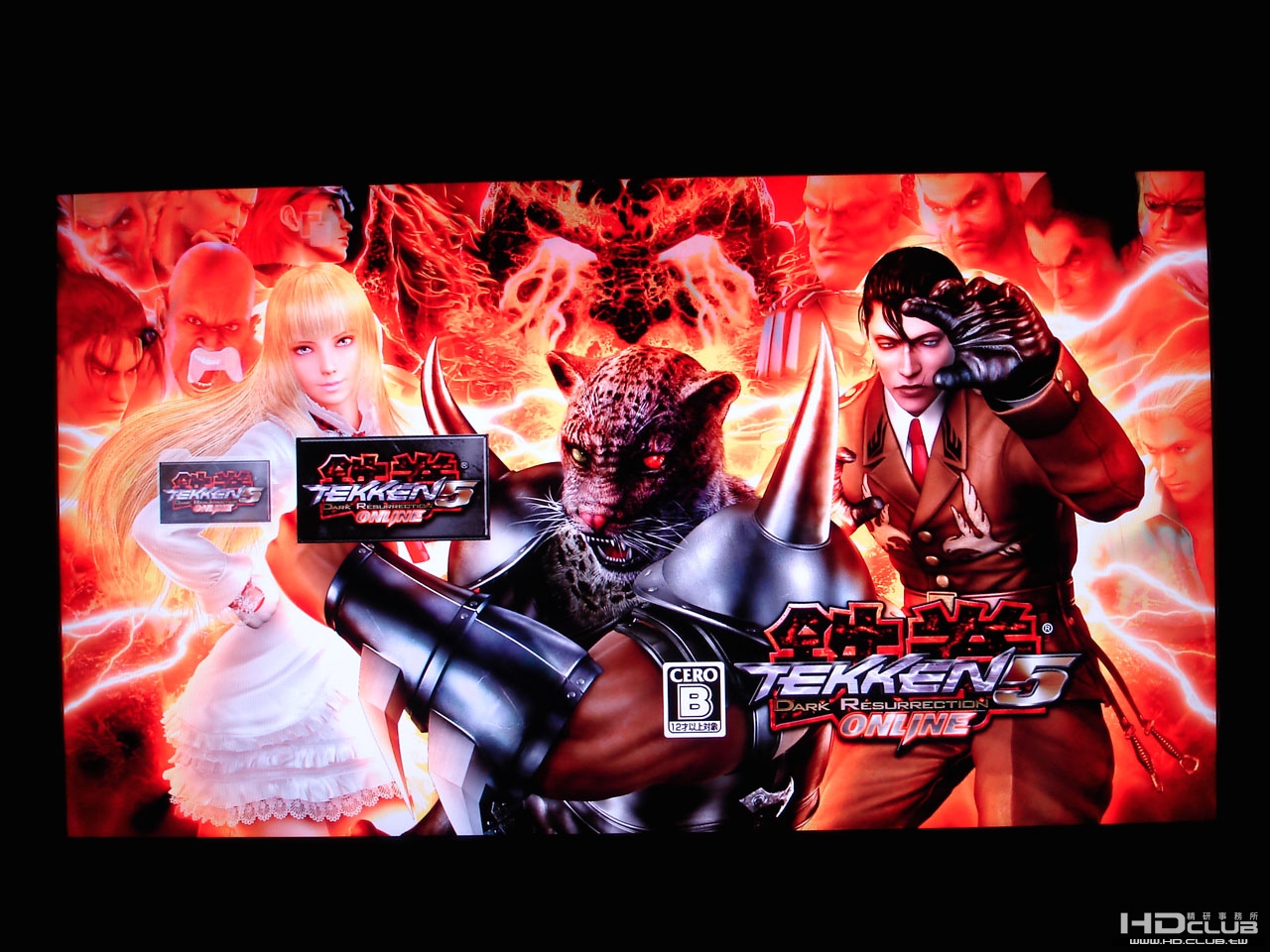

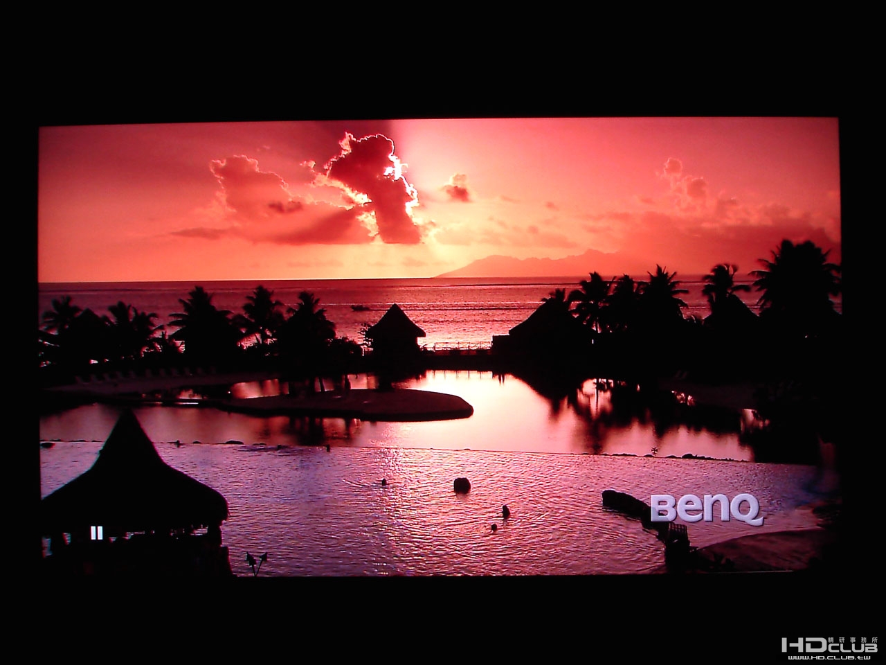

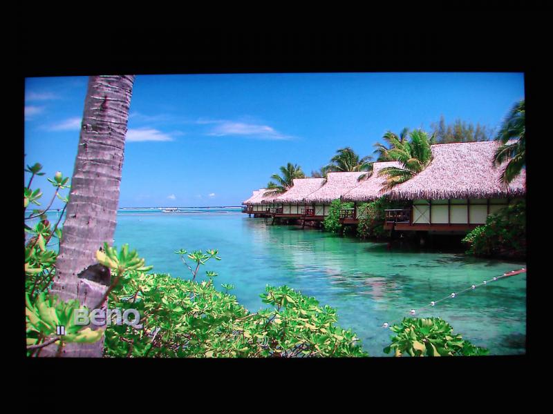

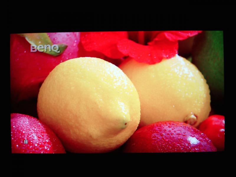

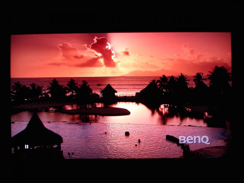

發表於 2008-6-10 14:18:46 | 顯示全部樓層
W6000D的出廠設定值確實太白了些~
不過稍為調整一下"背光"、"對比"、"亮度"的數值,
另外建議把"對比強化"設為關閉,
應該就可以得到不錯的改善~
賣場的訊號來源大都是用分配器得來,
通常訊號比較容易受干擾影響,
W6000D我已經用了快一週了~
整體表現可以感受奇美的用心,
VGA、色差以XBOX360測得..都確定可以上1080P,
另外子母畫面可同時顯示VGA+HDMI雙畫面,
PS3、XBOX360可同時享用~^_^
花個300元買個室內數位天線...可以輕鬆收視DVB-T~
幾位朋友來家欣賞都覺得此機真的表現不錯~
對於預算型的玩家...我個人是蠻推薦W6000D~

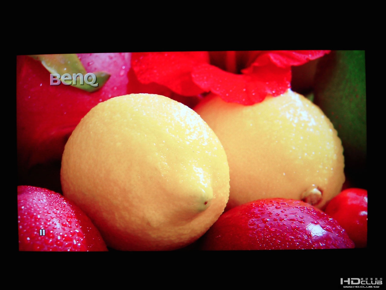

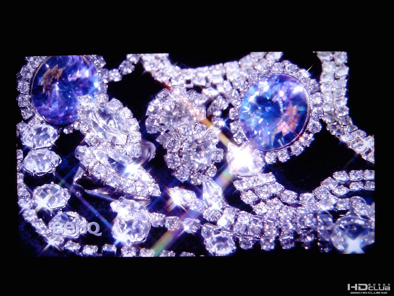

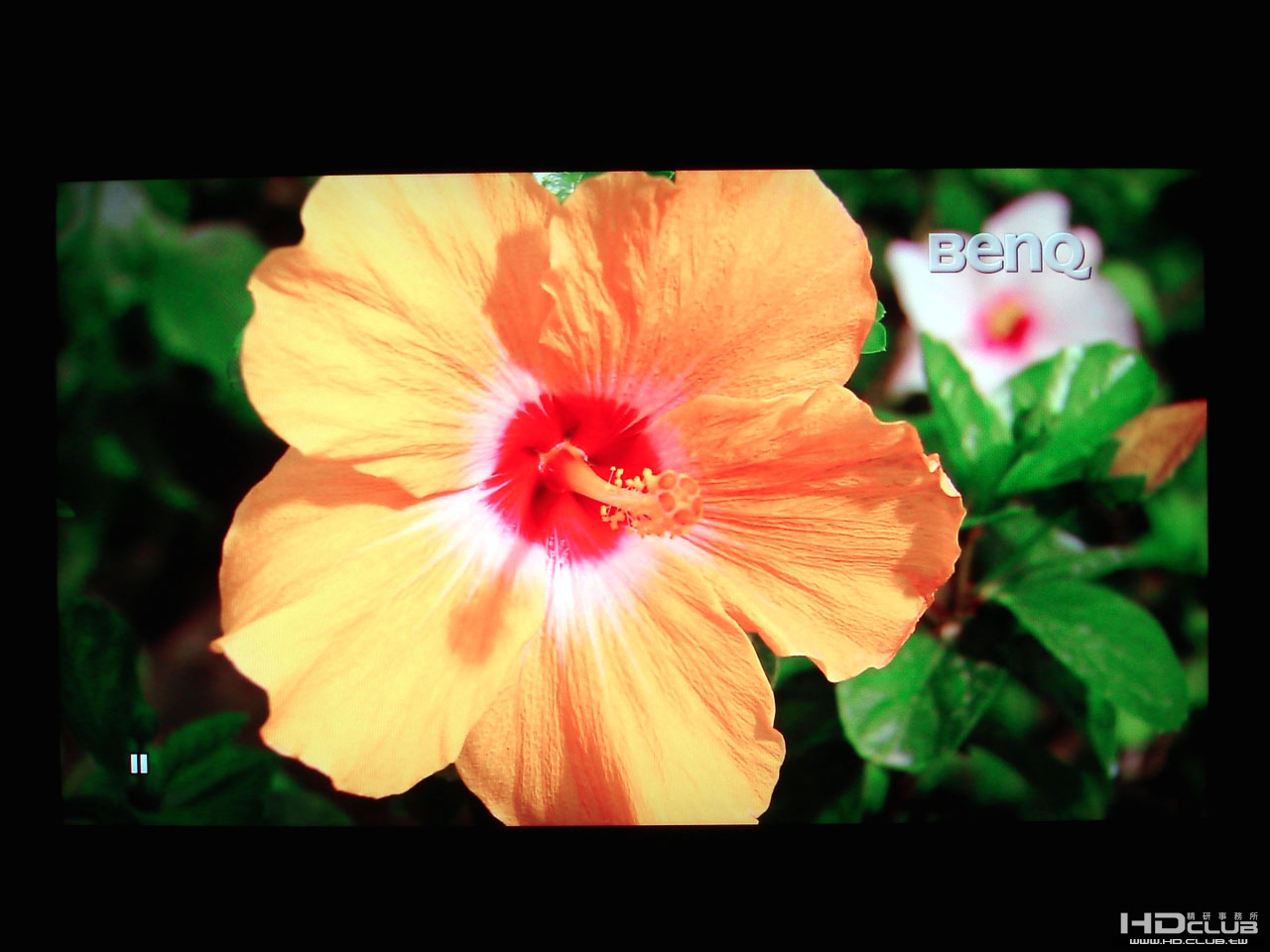

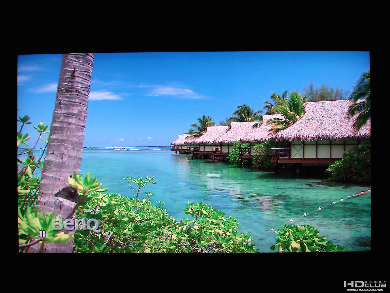

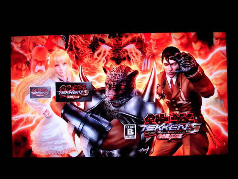

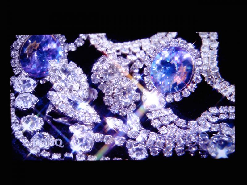

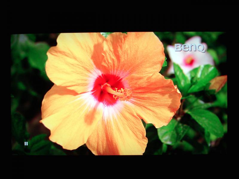

以下分享一些實拍圖
PS:實拍圖縮小與實際畫面有可能會失真,實際畫面更優~^_^

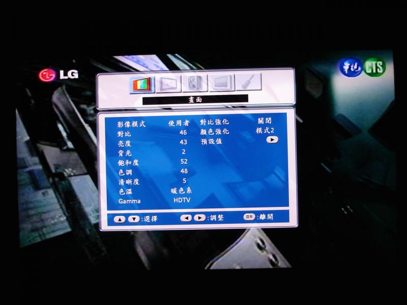

發表於 2008-6-10 14:27:50 | 顯示全部樓層
Hi~

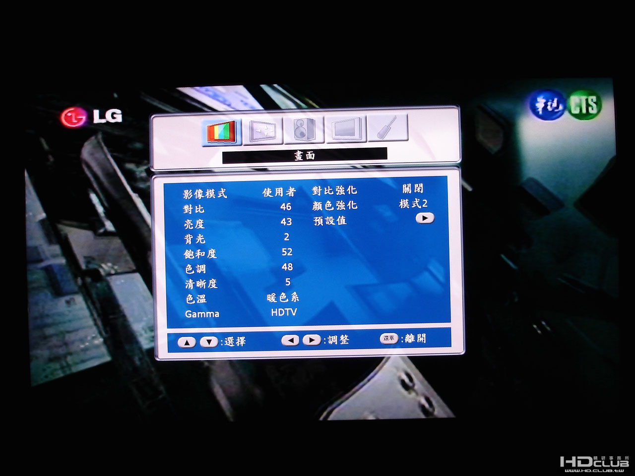

我是參加團購買入這部電視, 使用到現在大約也有一個多星期的時間.
自己使用經驗是如果調整在鮮明模式, 這個模式預設值亮度很高(好像在10吧), 看起來的確是太亮了。
實際使用上,小弟買來調整成兩組數值
1)西楓大給的調整數值,畫面顏色OK, 房間亮度比較暗的時候看.
2)還是西楓大的調整值,但是亮度值調高到6左右,客廳比較亮的時候看.
個人覺得顏色畫質都很不錯.
你可以在賣場將電視調成西楓大所調的值再做比較看看.
以上給你參考

他們當時是播放公視 HiHD 1080i 的節目,所有的 Full HD 液晶電視都表現的不錯 or 還可以,唯獨這台就好像白霧裹身一樣。
另外,提供當時本人調整的數值供參考,調好後依舊一片慘白。
影像模式   鮮明     對比強化   模式3
對比     50     顏色強化   模式2
亮度     50
背光     10
飽和度    50
色調     50
清晰度    10
色溫     正常
PS. 以上數值是參考當時另一台畫質很優的 DTL-752E600 所得來的。

 樓主| 發表於 2008-6-10 15:05:52 | 顯示全部樓層
原帖由 jimmylu 於 2008-6-10 14:18 發表
W6000D的出廠設定值確實太白了些~
以您提供的這張照片做說明,若是用京華城燦坤那台 TL-42W6000D 來播放同一畫面的話,會整個面板都有亮白的感覺,尤其是黑色的房子、樹木,會看起來白霧茫茫的。

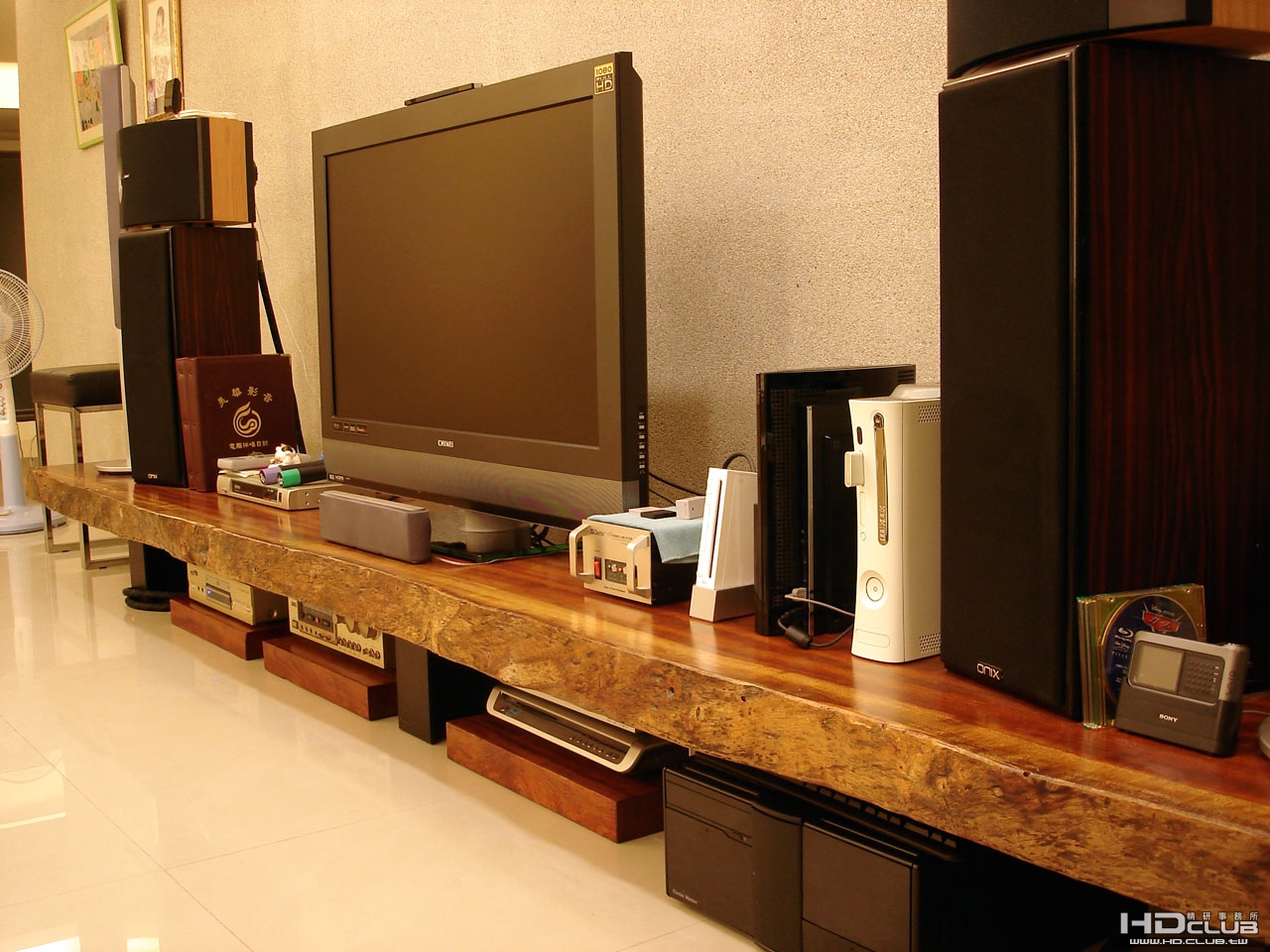

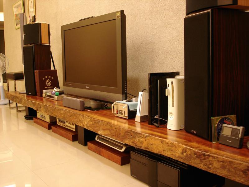

Jimmy兄把客廳的34吋SONY CRT換掉了喔
發表於 2008-6-10 22:45:21 | 顯示全部樓層

發表於 2008-6-10 22:45:54 | 顯示全部樓層
W6000D我已經用了快一週了~
整體表現可以感受奇美的用心,
吉米公子~
前陣子拋售巨獸.就是為了迎接42W6000D啊~

不愧是愛打電動的吉米,洋洋灑灑三大主機擺在一起,真是壯觀呢。
發表於 2008-6-11 00:58:42 | 顯示全部樓層
真的耶!
阿平大那組數據比我自己組合的數據好超級多了
那個各位數的差距就是看室內環境再去微調
那至於燦坤的亮度   應該比起家裡要亮個幾倍吧

發表於 2008-6-11 08:21:11 | 顯示全部樓層
原來阿平兄也有一台,這個調整值很讚喔~
由真正的用家來評論才是最正確的,
身為用家...當然要把"白"變"黑"一下~
cabin兄......感動中.....你還記得我家的34吋WEGA...
有些HTPC的問題....例如字幕合併、調整...等等
有空一定要好好向你請益一下~
餃子兄~
賣了CRT就是為了升級LCD TV,
買這台是剛好目前國產中比較甲意~
做了點功課後決定支持它嘍~
