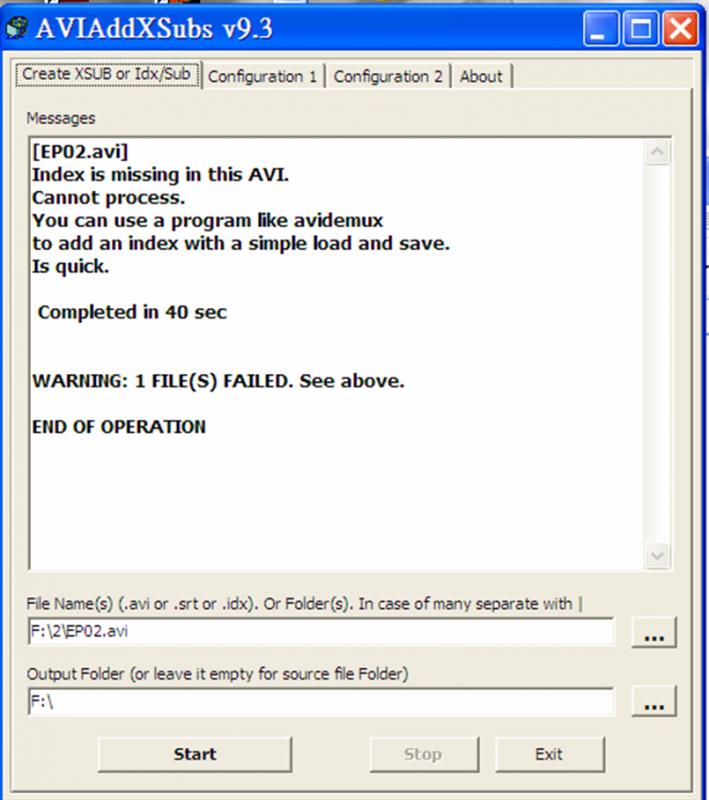

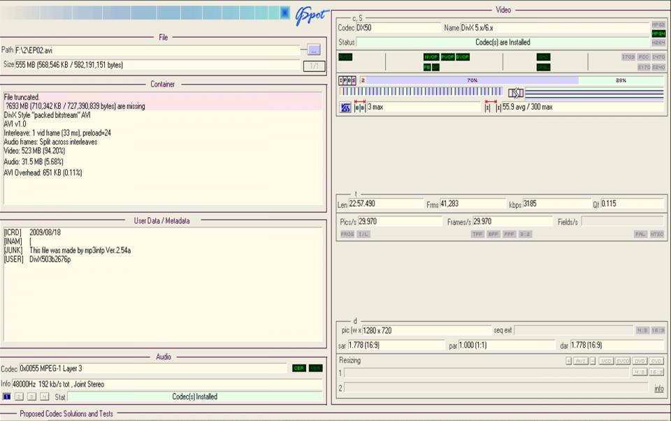

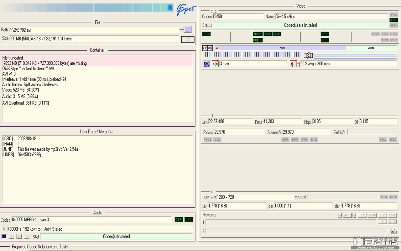

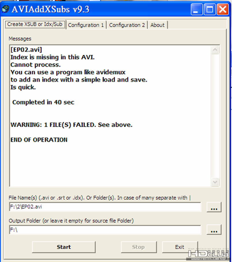

請問如附件轉檔出錯,是發生了什麼問題呢
檔案格式為DIVX之AVI
