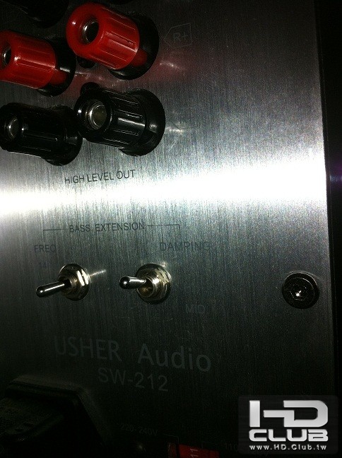

最近爬文很用功做功課,發現了重低音EQ對能量的影響
一般雅瑟都是調中間HI與28
爬文很用功做功課後發現了EQ旁邊的選項要調HI較好『清晰性』
而212EQ要選擇14較好『大空間使用』下淺更深沈
建議大家試試,會發現量感變多不少
不過這台要應付我的8坪的空間有些許吃力.........6坪內應該比較盈任有餘
這台37公斤鋼琴烤漆不到20000下沈到20HZ的表現CP質蠻高的
6坪內是不錯的選擇

 樓主| 發表於 2011-6-23 16:38:42 | 顯示全部樓層
有FREQ和阻尼可調
都各3段
它的最大淺力是FREQ調最小
阻尼調最大HI的表現最好
應該還有一些玩家以為EQ調最大28是最好的吧
我也是其中之一
而阻尼調HI音質最佳清晰,換電源線能量也會提升明顯~
這台CP高,差點就賣掉,還好發現了這2個功能的真正含意~
這台過外網站賣價折台幣5萬多

發表於 2011-6-23 19:43:19 | 顯示全部樓層
方便貼個背板的照片嗎~
網路上找不到~
 樓主| 發表於 2011-6-23 23:28:21 | 顯示全部樓層
建議去雅瑟音響,我的放在角落,低音太重,又不想移位,請你見諒

FREQ-->FREQUENCY 應該是指頻率吧 會不會是頻率切割點呢? 不曉的是否正確,
我目前FREQ也是調在中間, 28HZ,
DAMPING 設在LOW  撥桿在上面(撥桿位置 下(MID) 中(HIGH) 上(LOW) 但是我試過設在HIGH,感覺量感好像變小了 ,(會不會是空間問題,面積大約7坪)
但確實比較清晰,晚上再來試試大大的設定  FREQ-->14  DAMPING-->HIGH   看看會不會有意外的驚喜

雅瑟這個FREQ看起來像是高通濾波器~
也就是低於該頻率的都會被切掉~
但這個推論顯然跟ps的使用心得相反~
因為如果切得越低功率放大器負擔的越重~
可能延伸會變的好但量感應該會變少一點~

恩,一般我們的房間如果較大,建議你放牆邊,會有增益的效果,然後換電源線會增加量感,再把212低音EQ調到14HZ試試,也可試著重低音在『擴大機』25HZ和40HZ減1或2DB試試,這樣應該比較不會拍邊

FREQ是應該使影響動態得表現,小房間調大EQ大房間要調在最小EQ,你可試試,另外放牆邊有增益的效果

FREQ 为频率之意,在此为重低音喇叭的频率响应范
围,数据越小感觉声音越低沈,数据越大时感觉声音除
了低沈音外,增加了较硬的鼓声.
以上没有绝对的调整方式,全依个人喜好而作调~

今天問了雅瑟,確定大空間EQ要選14小空間要選28
DAMPING設在HI也是用在大空間
希望大家能發揮它的最佳性能
