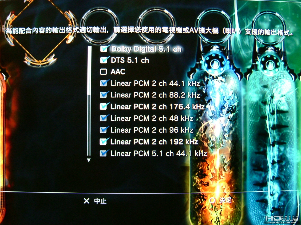

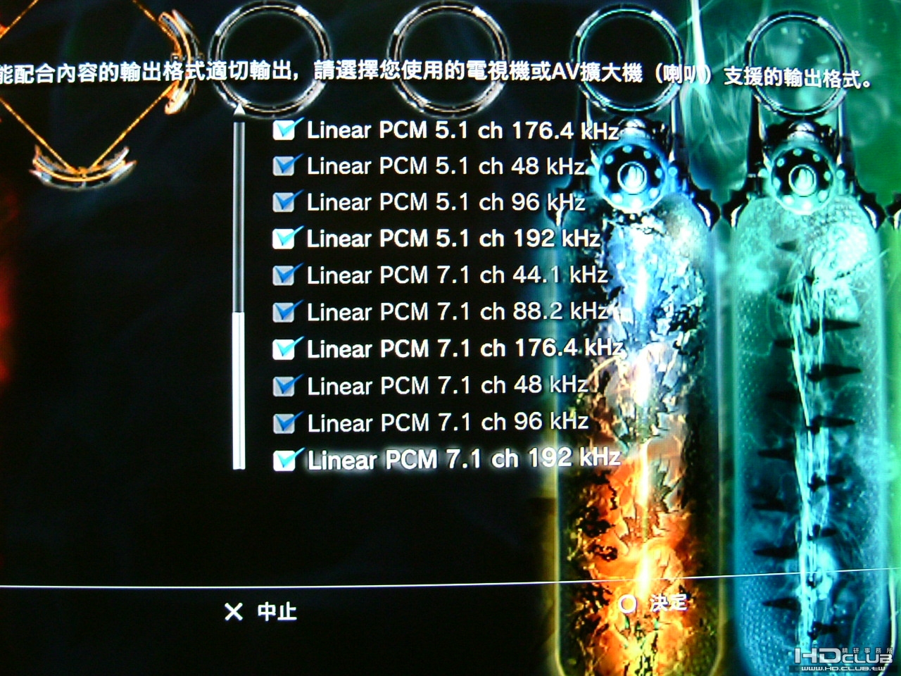

光纖不支援LPCM 5.1 輸出
傳輸HD音效格式須使用HDMI介面唷
要擴大機有支援的格式才可以打勾唷
小弟擴大機唯一不支援就是AAC
[ 本帖最後由 泡泡 於 2008-6-11 23:50 編輯 ]
