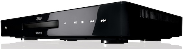

下面是網路上看到的VIZIO 3D BDP. 不確定是不是送這一台呢。
