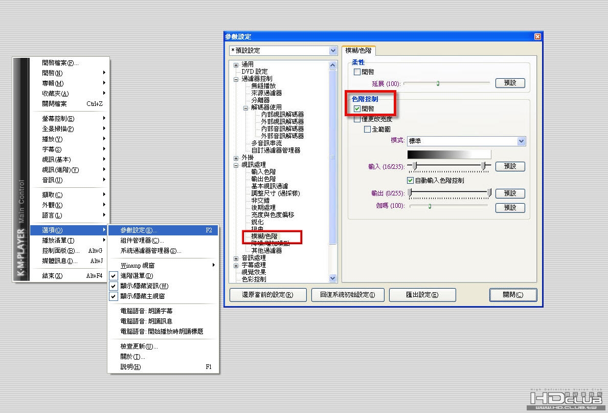

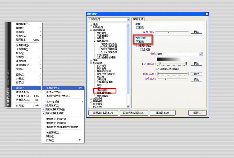

那天無意間發現了KMP在參數設定中,可以用來調整色階控制的功能。
原來的預設值是沒有選取的,那天好奇了一下,開啟這個選項的功能,當場發現對顏色會隨著影片場景的變換,而跟著改變。
會多出許多細節部份,但不知道是CPU不夠快還是怎樣,總覺得人物的臉色會有點像燈光移動這樣變化,很難形容。
不知道有沒有人是過這個功能,可以把心得拿來分享一下的。

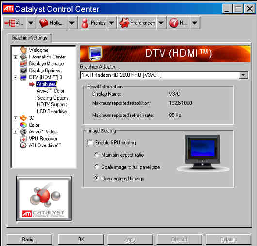

ati 顯卡 不管您原不原生 這個畫面中  顯示 (hdmi)才是 原生 hdmi   顯示 dvi (包含從hdmi 接出) 表示輸出 dvi 色域 及 0~255亮度色階

發表於 2008-6-20 16:42:32 | 顯示全部樓層
請問LJL309647 兄:
小弟的主板為技嘉780g,以HDMI輸出至1280*720投影機HDMI,播放器為KMP
ati顯卡有顯示為DTV〈HDMI〉是否這樣就是符合LJL309647 兄所言的
★標準hdmi家電環境的第2項
來源影片(video 16~236)=>2 解碼器(不處理)=>3 顯示卡  (H16) =>4 顯示器(H16) 標準
但KMP的 視訊處理--模糊/色階--輸入預設值為16-235  輸出預設值為0-255
需要更改輸出為16-235嗎?
先感謝LJL309647 兄的解答
發表於 2008-6-20 18:49:27 | 顯示全部樓層
回復 #13 fly 的帖子
fly 兄的情形 kmp 部份就不必處理了
軟體色階補償就是針對 pc monitor 及家電顯示器階度不同而對pc monitor輸出作補償
既然您後端已在正確家電色階輸出, 前端軟體補償建議不要開 不然會適得其反
供您參考
