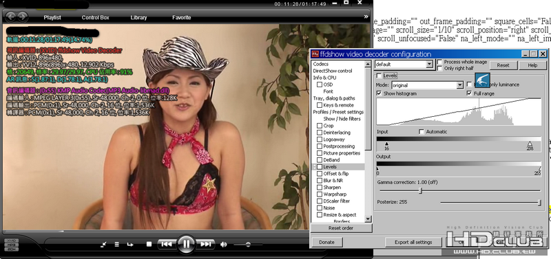

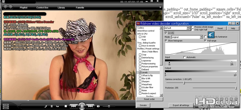

其實小弟是要在單圖內 有膚色黑白比較 ..... 越描越黑
關於  一些本來就只出網路影片的什麼道    他的寬銀幕版 用 16~256 這種詭異規格
是少數純提供 pc monitor 用的影片 , 您放到投影機去 亮部失真嚴重_嚴重
由於亮部演示錯誤 較暗的紅色 會因亮度過高而偏粉紅  _嚴重影響...判斷......
[ 本帖最後由 LJL309647 於 2008-6-26 01:54 編輯 ]
