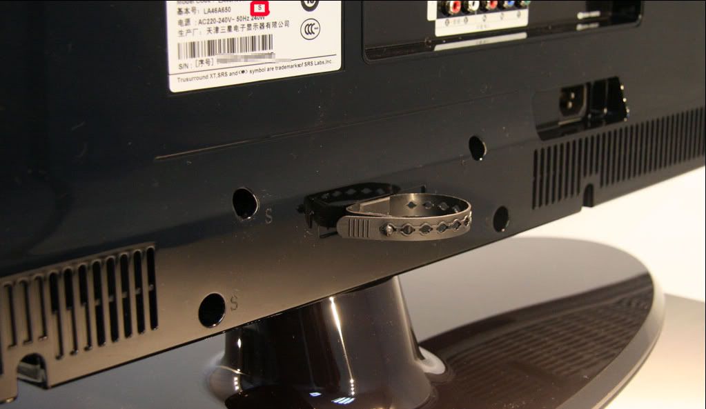

看一看三星液晶電視背部張標籤,
其中有一項是叫"Type No / 基本號 : XXXXXX" 後面
在這一行中,會出現了一個單一英文字母(S/A/C),
圖為中國版三星46"650系列液晶電視
,紅圈所示為該電視使用什麼廠商液晶面板之英文代號
e.g.
Type No : XXXXXX S
Type No : XXXXXX A
Type No : XXXXXX C
這些英文字母係代表你的三星液晶電視用了什麼產地的面板,
S : 使用韓國產三星S-PVA液晶原廠面板
A : 使用台灣友達液晶廠製造的面板
C : 使用台灣奇美液晶廠製造的面板
**** S>A>C ****
友達及奇美液晶都係台灣面板,
中國和香港的三星產品都是在中國制造,中國天津三星電子廠,
而台灣則是馬來西亞制造
三星2008年液晶電視系列和屏幕的使用詳情
(公佈資料為三星電子內部最新所得資料)
LA32A350(台灣面板)
LA37A350(台灣面板)
LA40A350(韓國產三星S-PVA液晶面板)
LA32A550(韓國產三星S-PVA液晶面板)
LA37A550(台灣面板)
LA40A550(台灣面板/韓國產三星S-PVA液晶面板)
LA46A550(台灣面板/韓國產三星S-PVA液晶面板)
LA52A550(韓國產三星S-PVA液晶面板)
LA40A610(韓國產三星S-PVA液晶面板)
LA46A610(韓國產三星S-PVA液晶面板)
LA52A610(韓國產三星S-PVA液晶面板)
LA40A650(韓國產三星自家技術超黑水晶面板)
LA46A650(韓國產三星自家技術超黑水晶面板)
LA52A650(韓國產三星自家技術超黑水晶面板)
LA40A750(韓國產三星自家技術超黑水晶面板)
LA46A750(韓國產三星自家技術超黑水晶面板)
LA52A750(韓國產三星自家技術超黑水晶面板)
三星自家技術超黑水晶面板(三星650液晶電視) >三星自家技術黑水晶面板(三星F8和N8液晶電視) > 超清晣面板(三星330和550液晶電視)

回復 #1 GoodEdwin 的帖子
有意思。。。
臺灣的LN32A550寫的是“Made in Malasia”喔。
還有LN52A550的面板也是臺產的嗎?
撇開三星或臺灣的面板不說,A650和A750用的是120hz和廣色域的面板,
本來就是需要較A550好的面板。

原帖由 shng 於 2008-6-15 02:19 發表
有意思。。。
本來就是需要較A550好的面板。 ...
LN52A550的面板是韓國產三星面板!
質素幾好的

回復 #1 GoodEdwin 的帖子
楼主发布的完全正确!我是做平板电视的!
