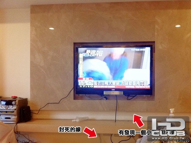

最近剛搬家,電視壁掛已安裝完成,但是如圖電視牆原裝潢沒有留線孔,
所以第4台跟hdmi,vga....等的線目前都只能接在電視牆外面.[淚~~]

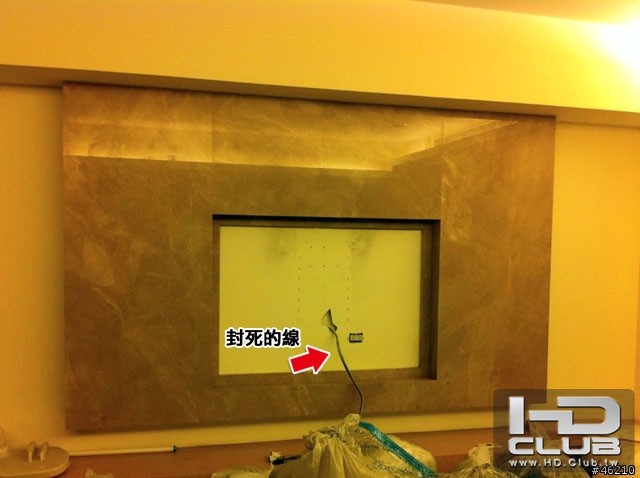

圖中的那條線又封死了(怎麼拉都不會動)
在電視牆下方有發現一個四指寬的小孔,但是拿拉直後的曬衣架拼命戳都找不到縫隙上去....
在拍賣問了幾位壁掛賣家,都說無法施工,要找室內設計或木工處理....
跪求達人大大告知,是否有在牆壁補鑽洞的方式及該找哪一類的師傅呢??!!
或是否甚麼DIY的方式??感謝協助~~
p.s.那條線封死的線有三種接頭,好像一個是DVI,一個很像S端子(但不是),另一個不認識

這可能要現場看線材走的方式 才知道要如何解決吧
發表於 2011-6-28 02:59:33 | 顯示全部樓層
都不行的話.我想到的是用線槽.......
反正線的問題就是眼不見為淨.
發表於 2011-6-28 04:52:52 | 顯示全部樓層
拉線的話 找水電 , 再不行 封死了 找木工切開重來一次!
發表於 2011-6-28 15:53:43 | 顯示全部樓層
現場看比較清楚,但由圖來看應該只能重新施工.
你遇到一個沒經驗又不負責任的人.

依貼圖看 走線的問題應有解決方法 相關出線口距離並不遠
問題在於求助說明所給資訊太少
不知電視壁掛處要與何處位置連線(第四台出線位置.播放機&HTPC等)或距離
壁掛電視背板 看視乎有夾層不仿開口開大 一點 所謂封死的線應有配管出線口
抬面下有四個蓋板 或許與電視壁板夾層內有相關聯出口
當然現場判斷較實際 如說明所在位置  說不定附近版上熱心人士可就近相助

如果不要鑽洞或是重拉線不可行的話。
也可考慮在電視正下方作個線槽,然後另外找個與電視牆合的來的裝飾品,用擺設的方式或是組合的方式,把所有看到的線"遮起來"。
總之目的就是不要看的到線,電視牆的效果才會好。
網路上找的圖案供參考。
實際上怎麼做就要看樓主的想法了。

電視壁掛下方可強制鑽孔至壁掛石材下部即可

一般這種封死的線裡頭都只用蛇管套著,很難再拉,一是管徑太小,還有就是很少跑直線
所以樓主還是放棄吧
解決方式,把線全整理在一起,電視下方放個東西檔著吧(眼不見為淨)
不然還有就是裝潢重做(但不可能)
jack-lio 發表於 2011-6-29 14:05
您提的方式好像可行。
但還是要看樓主的實際環境,那面壁掛用的白色牆面有沒有進手空間(能不能挖進去一些),然後直接使用手持鑽孔機+長鑽頭挖下去了。

感謝大大們的回覆~~
有點不想再挖東挖西了,可能用束帶綑一綑就算了>_<
搬家搬的好累...
再次謝謝^^
