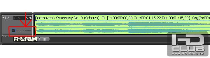

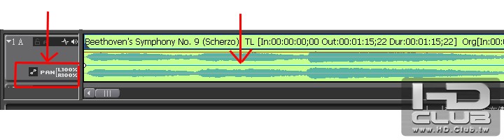

將音檔匯入至Timeline上時
點擊A字樣旁邊的三角形,讓本來朝右的三角形變成朝下
調整音軌的細項就會出現了 (如圖)

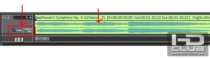

我們可以看見下方有深色的VOL/PAN的字樣,代表音量和聲軌(一般分為左聲道和右聲道)
點擊旁邊的正方形
字會變成白色的,這代表你可以進行編輯 (如圖)
顯示VOL時,代表可以編輯音量,出現的是橘色的線
顯示PAN時,代表可以編輯聲軌,出現的是藍色的線
以下先以VOL的編輯作說明

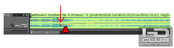

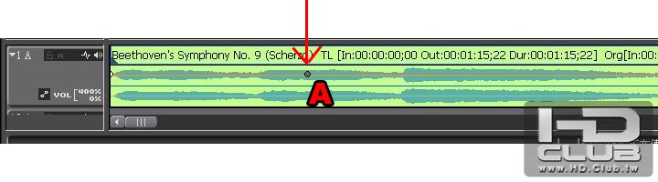

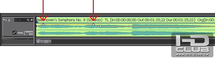

當我們切換成VOL模式時,如果直接點擊橘線
會在點擊部位出現灰色的編輯點 (如圖)
直接拖曳該點(假設是A點),產生變化的只有該點
這時候由標應該是顯示如游標1
而音量會隨著上一個編輯點和下一個編輯點與A點之間的關係
而有漸強或漸弱的的變化  (如圖)
<至於是直線變化或曲線變化可以從
設定-->應用設定-->時間線-->波形(W)-->線性(%)  去做設定>

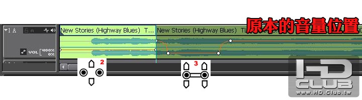

但當我們編輯時,如果按著ALT做拖曳的動作時
會出現兩種游標 ( 如 游標2 和 游標3 )
如果箭頭游標靠近編輯點時,會出現  游標2  的圖樣
這時候如果做拖曳的動作
會是整段連續音軌的音量同時改變
如圖所見,游標二所修正的素材和游標三所修正的素材之間並不連續
所以指定段落的音軌在做拖曳時,附近的聲音素材並不會受到影響
如果箭頭游標介於兩個編輯點之間時,會出現  游標3  的圖樣
這時候如果做拖曳
系統會自動產生兩個新的編輯點 (能不能設定設在哪裡還沒找到)
然後只改變兩個新的編輯點之間的音量 (如圖)
以上是我嘗試前輩的方法所得到的結果
希望如果有任何可以補充或指正
歡迎各位前輩提出來
謝謝 ^0^
