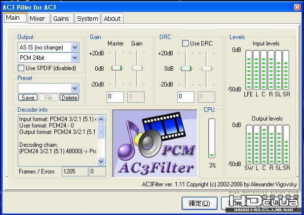

我看到我播放影片時,KMP的filter info 畫面都沒有如下圖那樣
input output levels都有訊號,還有decoder info 顯示的output  input format
都沒有顯示訊息這樣是對的嗎?
