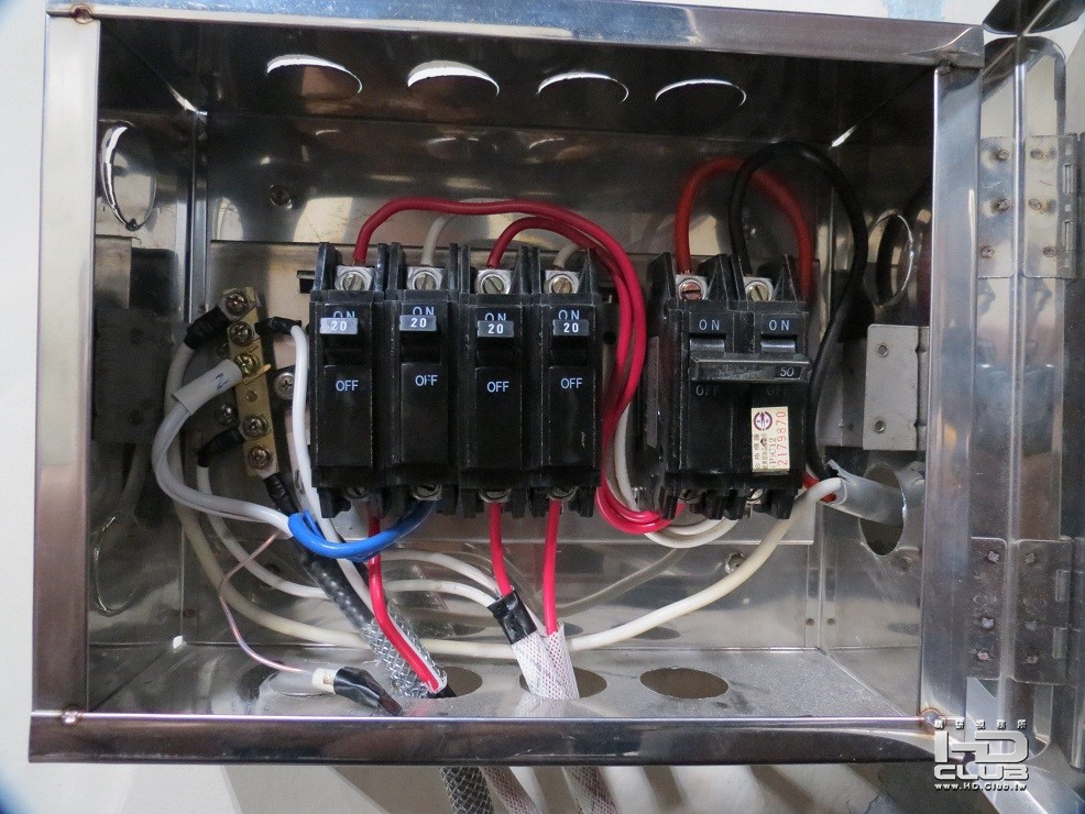

增加了GE的NFB 2P50A一個來做總NFB.一個1P20A再加一條迴路
給投影機.完成後低音.前後級都是使用單獨的專線迴路.

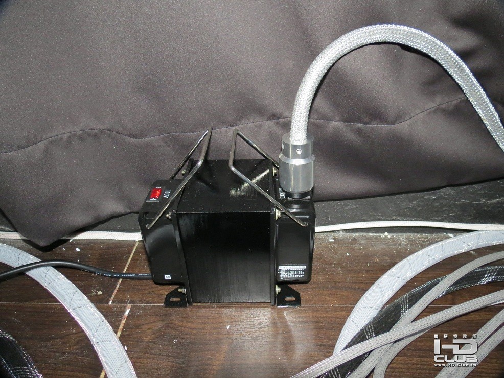

副帶一提,這次我幾經思量,最後決定還是買個
100V的降壓器,因為專線的電壓在112~115V
之間,所以直接把電壓降10V來使用,意外的發現
聲音比較活潑.開擴,之前直接插專線時有一些些
悶悶的感覺,插降壓器後的聲音表現比較好,而我
這次找的是隔離式1000W,不曉得有沒有關係?

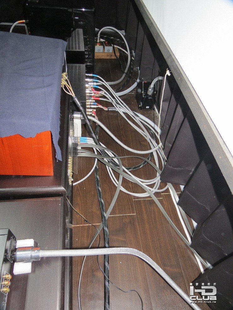

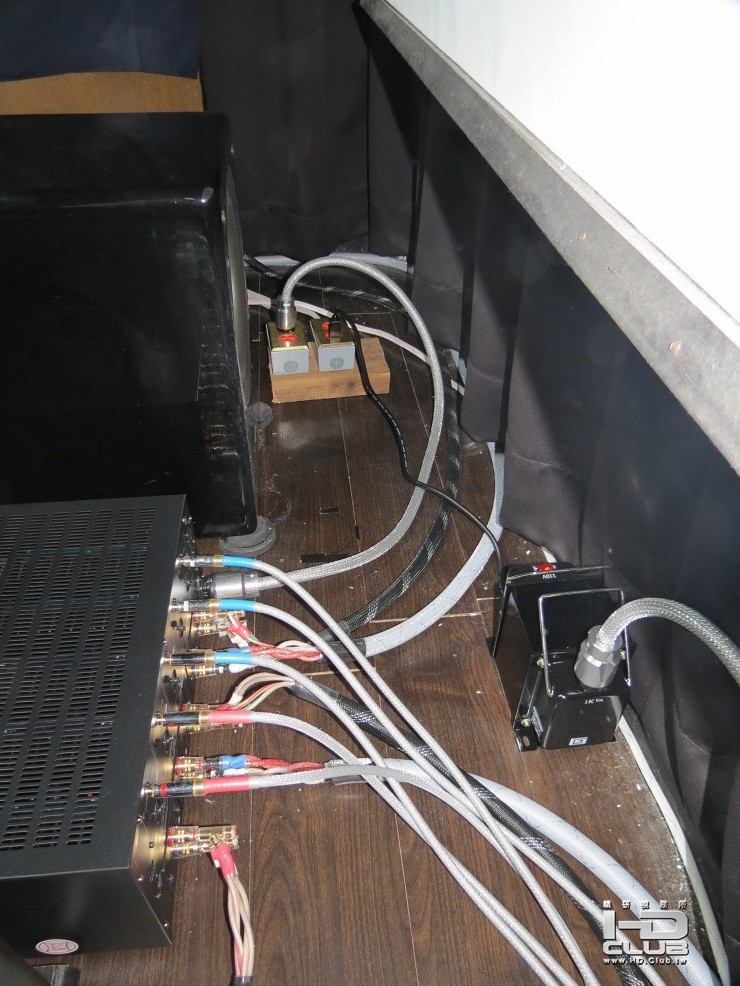

 樓主| 發表於 2012-9-13 12:17:08 | 顯示全部樓層
我的降壓器是在Y拍上找的.看得順眼.價格可以就買了.
有興趣的朋友可以在Y拍上搜尋"GOOD-TRANSFORMER"
就行了.
現在音響專線的電箱也都換成GE的NFB.共計有四迴路.
附上兩張後方一堆線路圖.....
再來一張在黑暗中觀賞影片時器材的燈光亮度.
謝謝大家收看.
