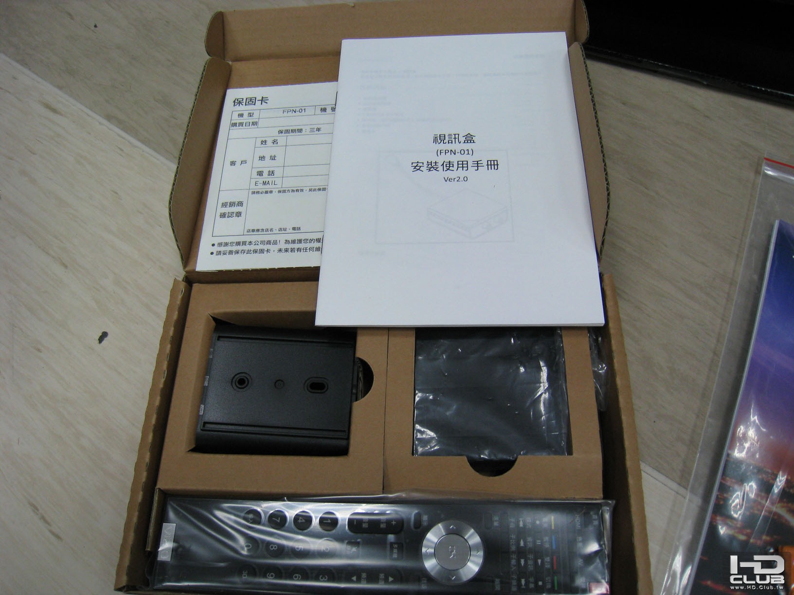

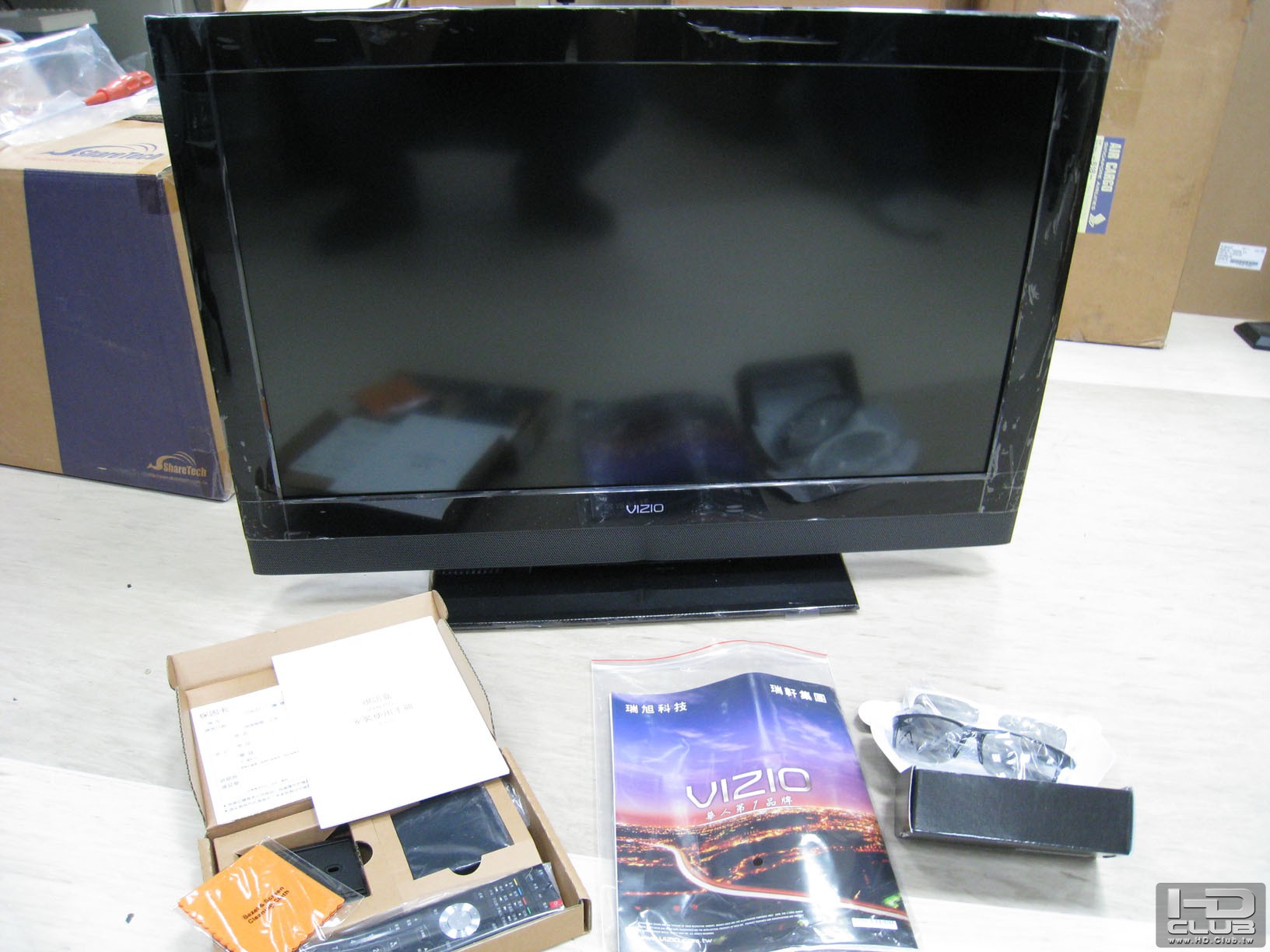

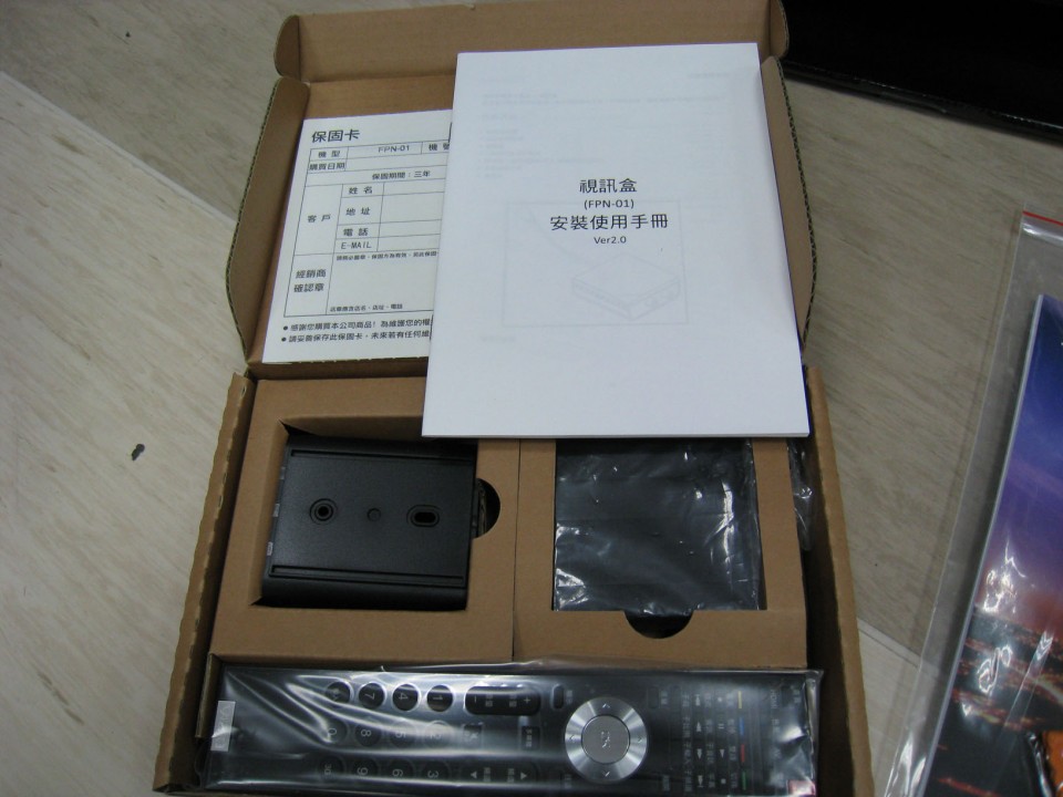

開箱後, 意外的發現有視訊盒, 也就是... 它可以看電視啦!

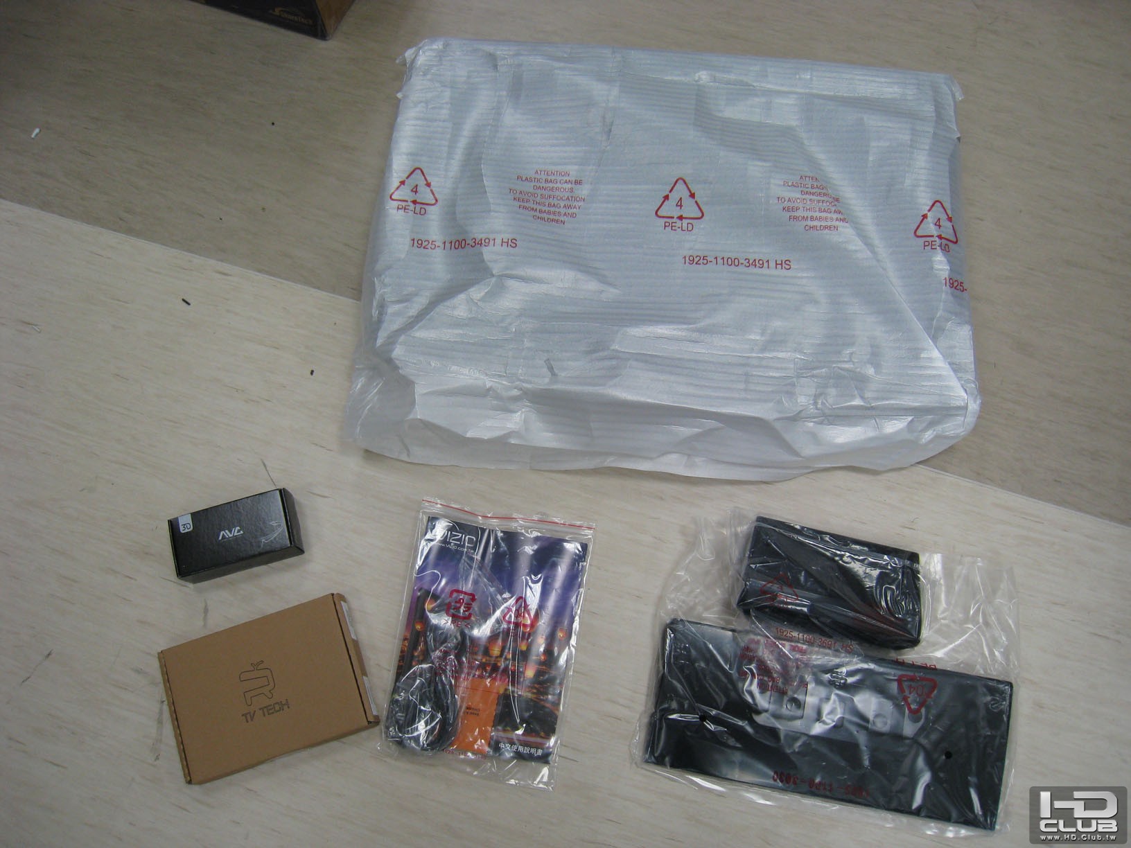

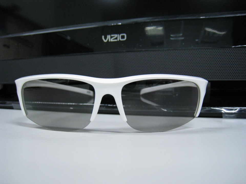

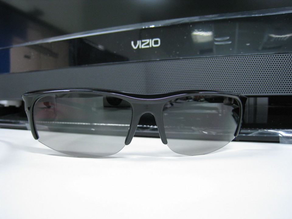

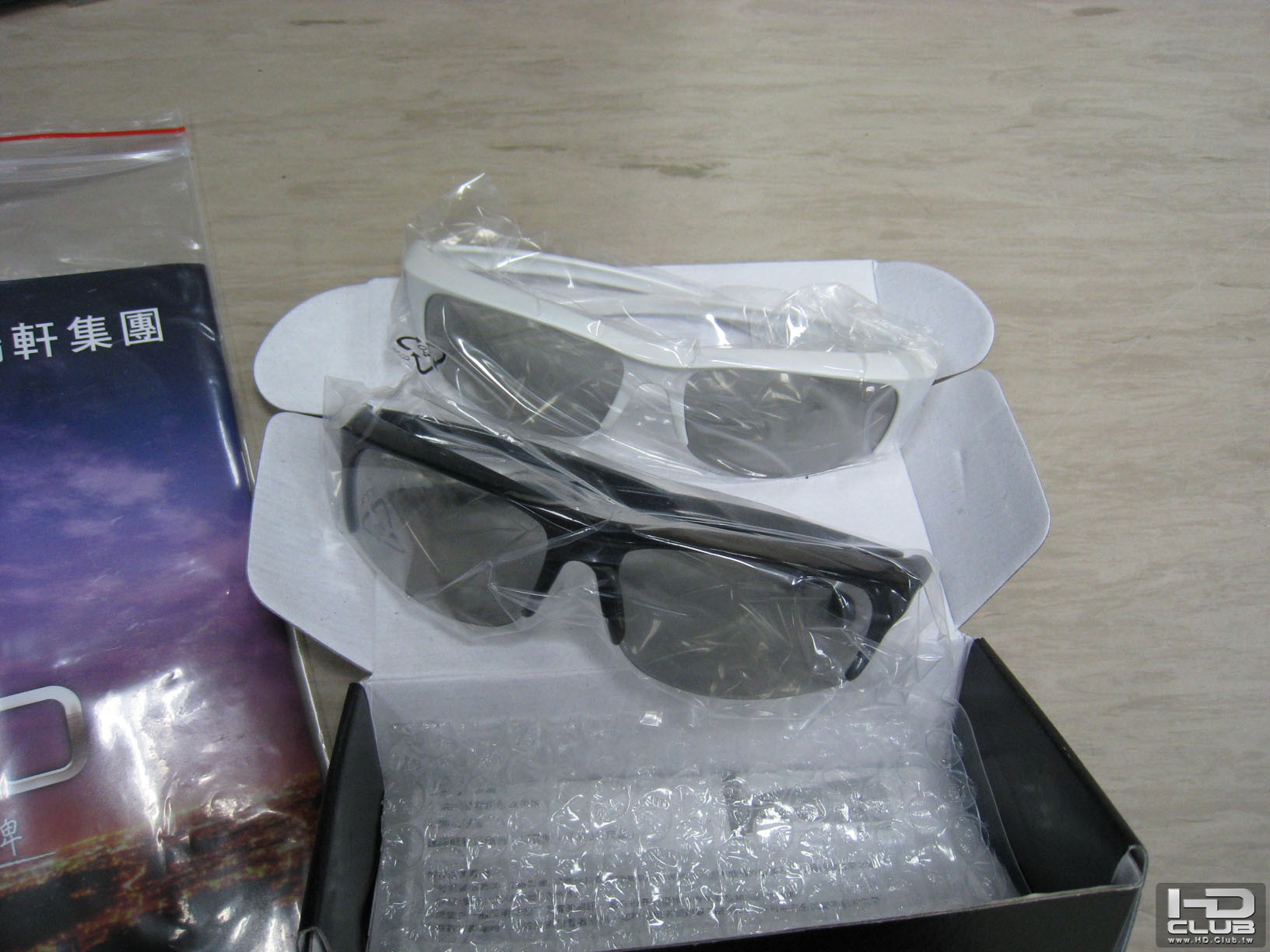

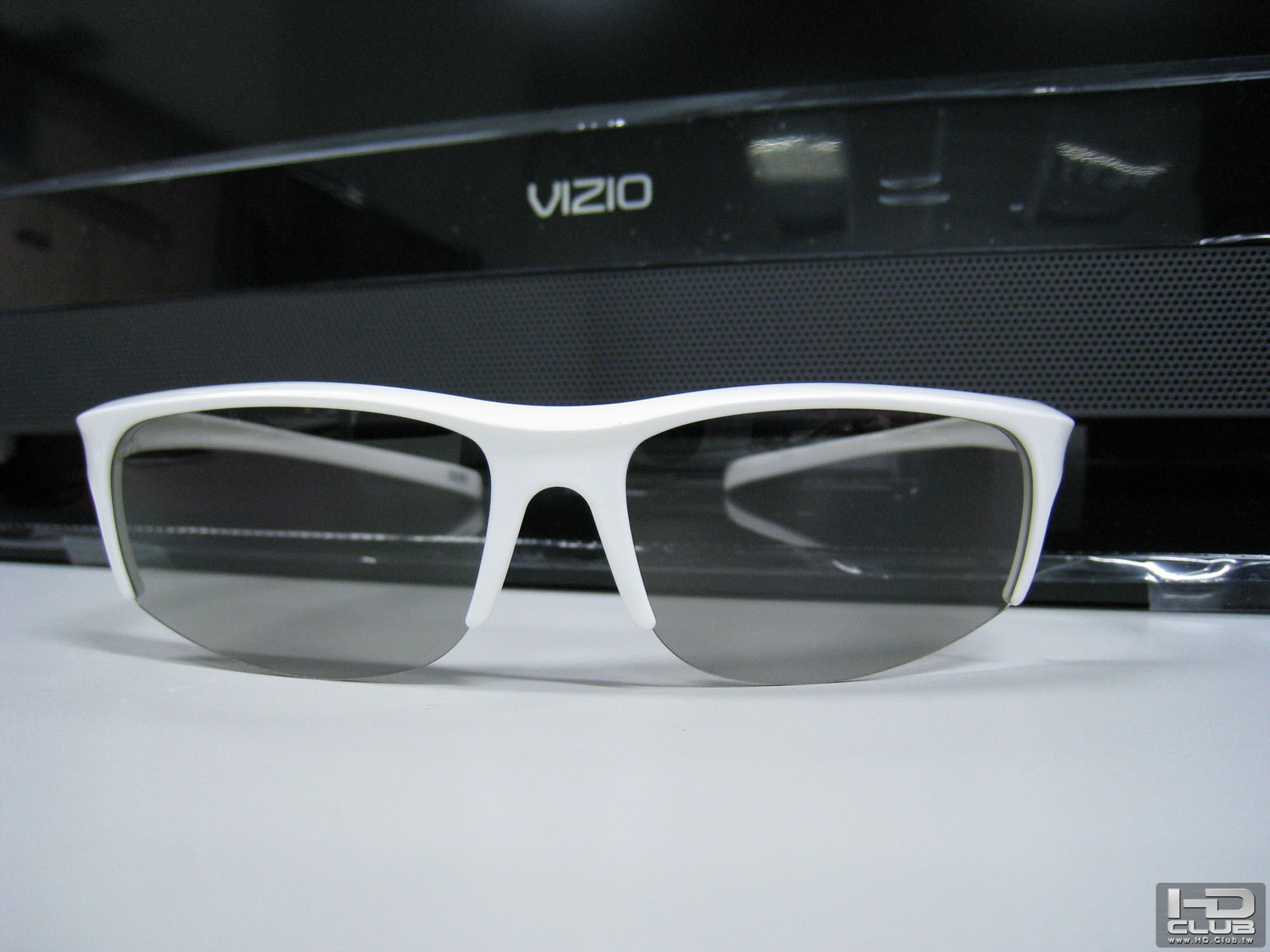

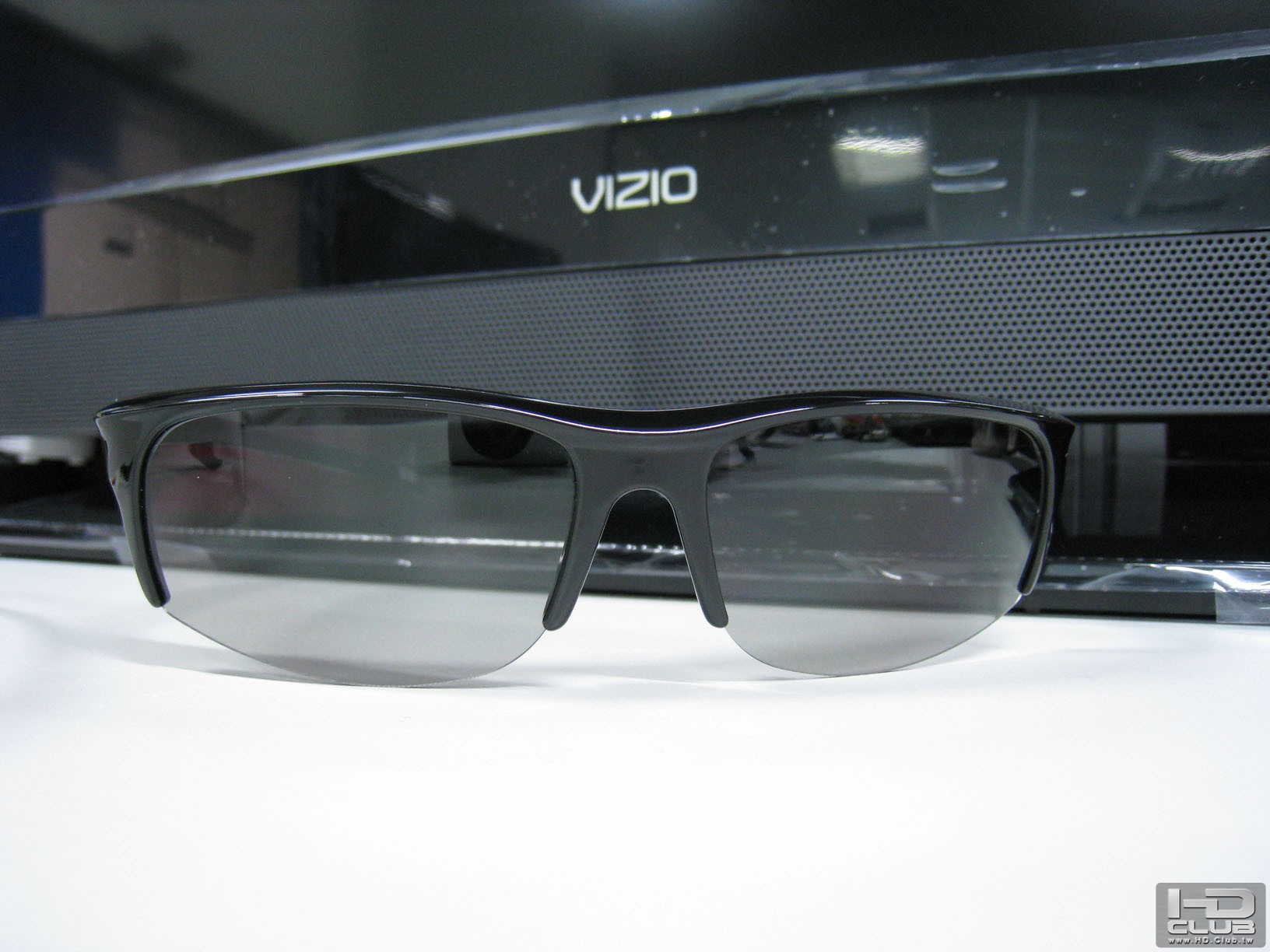

隨機附贈兩副偏光式眼鏡, 一黑一白, 質感不錯, 比起一般偏光眼鏡看起來高級許多.
視訊盒以及遙控器.
美其名為 "視訊盒" , 其實是台灣數位電視 以及 有線電視 輸入端的電視盒啦...
與 VIZIO 台灣販售全系列液晶電視的 電視盒 相同.

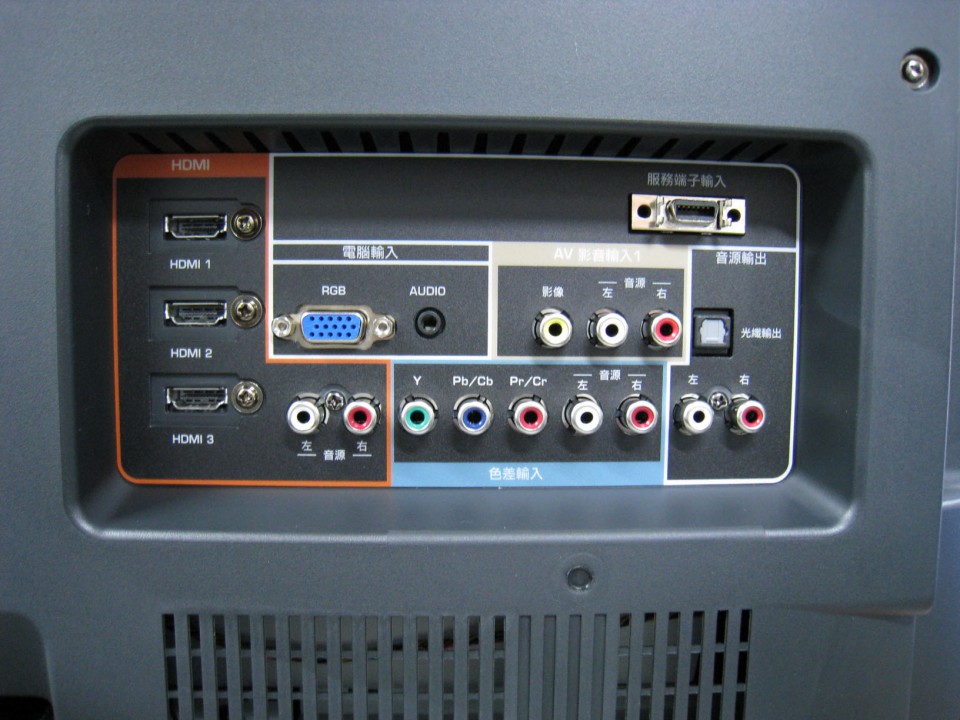

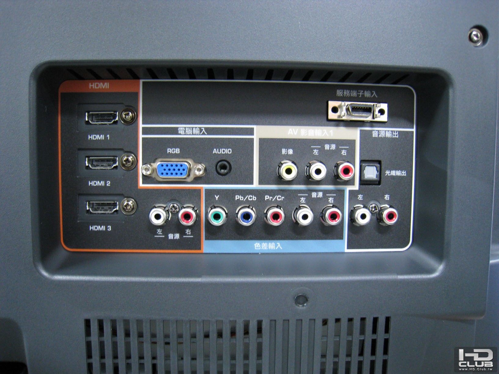

背面輸入端子
HDMI x 3
VGA x 1
YPbPr x 1
AV x 1
S/P DIF out x 1
Audio out x 1

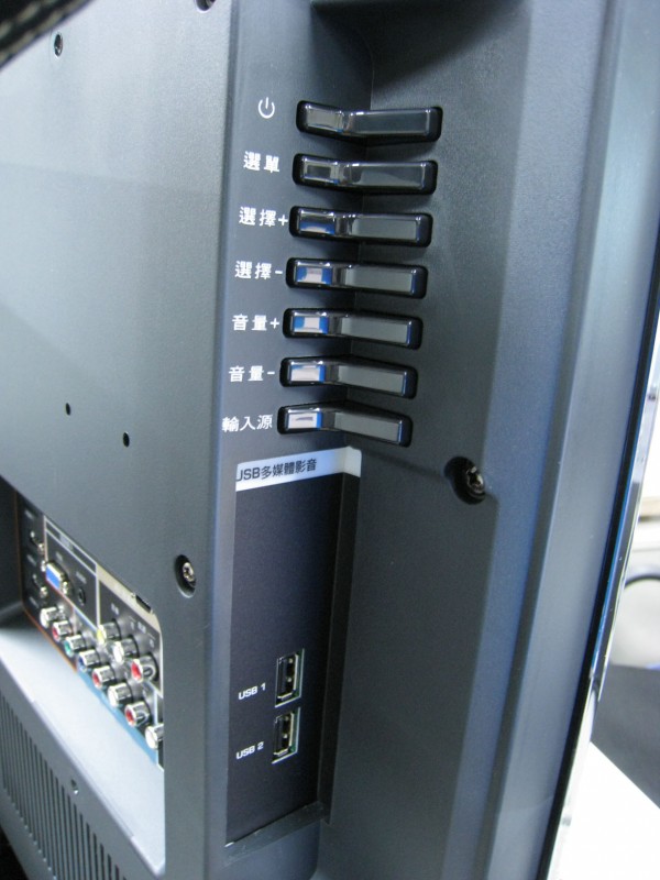

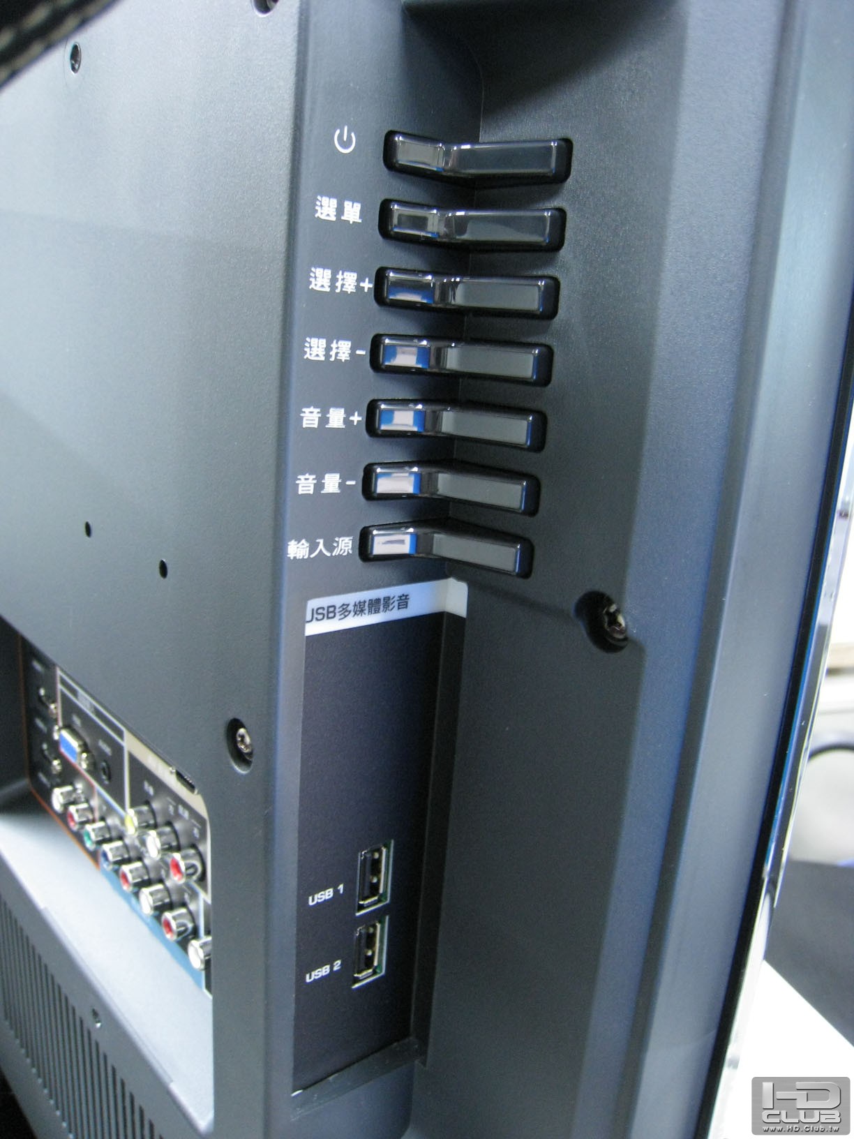

側邊有兩組 USB, 據說可以播放 rmvb ... 留給有興趣的朋友試試..

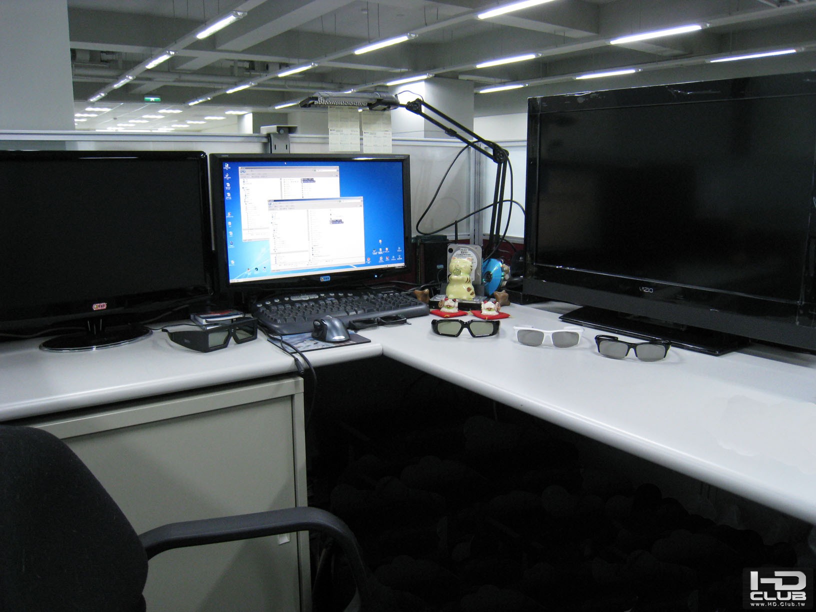

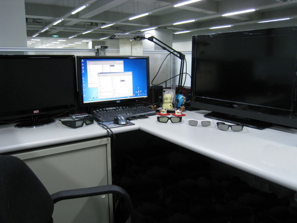

目前桌上三台都是 3D 顯示器, 左起: Acer HS244HQ, Acer GD245HQ, VIZIO E3D320VX
本來想買 LG 偏光 D2342P 顯示器, 來放辦公桌上, 沒想到 LG 根本不理我, 既然無緣 就不再留念 LG 了. 改買 VIZIO 支持國產品牌吧...

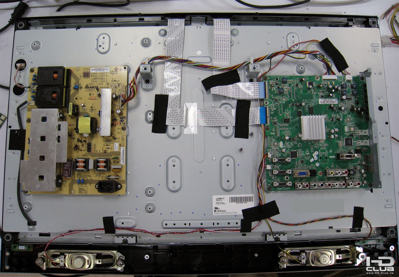

接著就是有點猛的了....

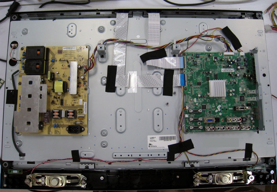

* 請注意! 拆機會喪失保固!
如非專職工程師, 請勿隨便拆開, 以免觸電危險

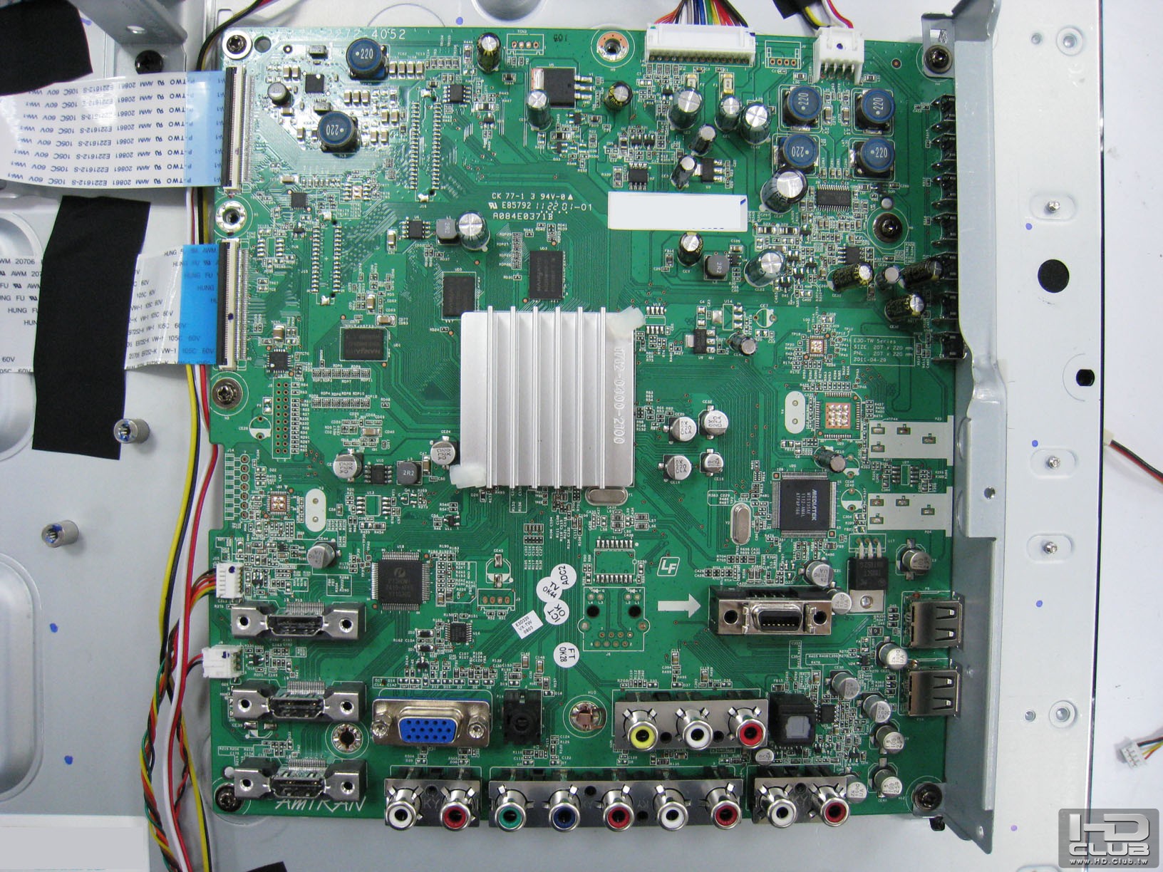

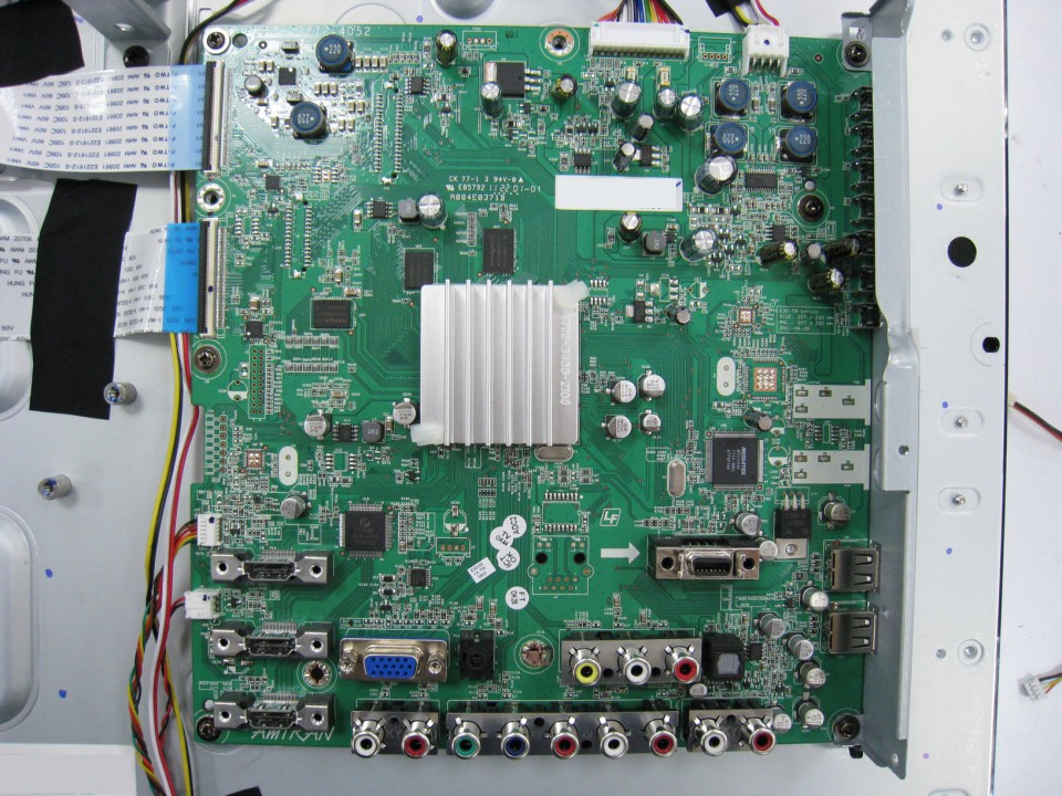

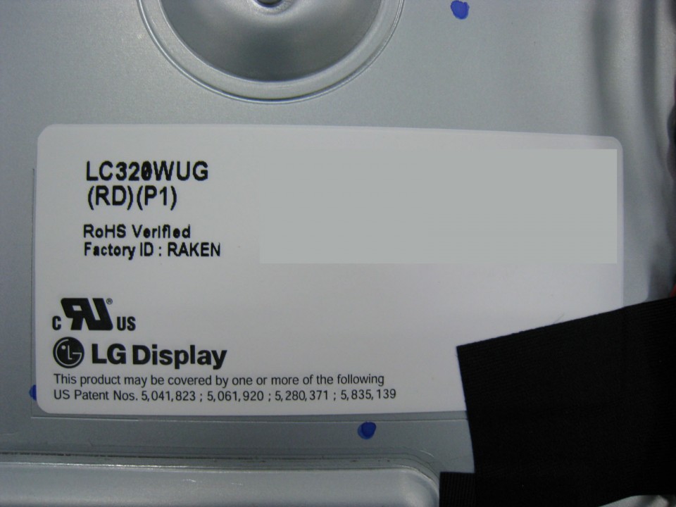

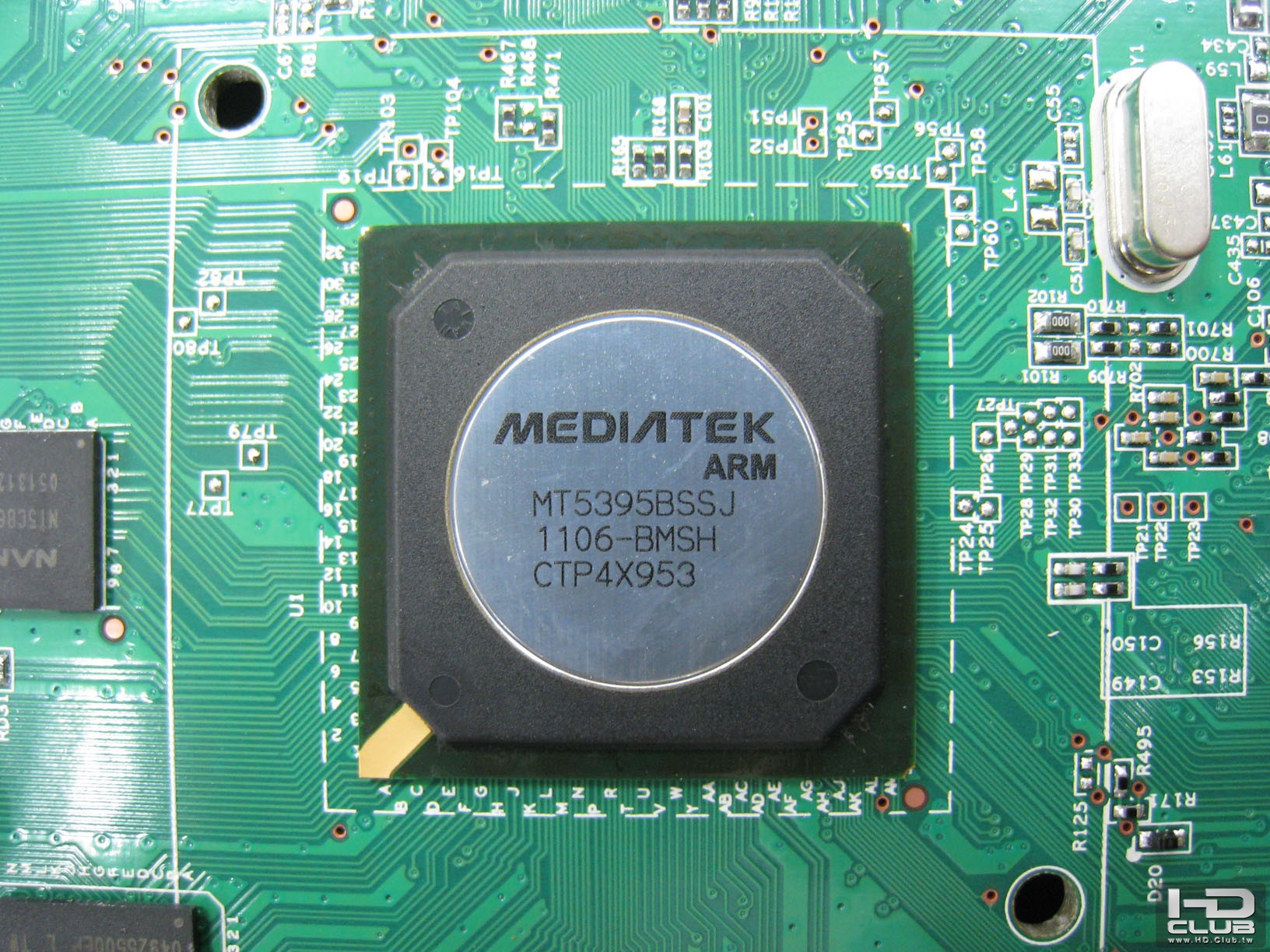

整體構造相當簡單, 左邊是電源整合模組, 右邊是 AD board

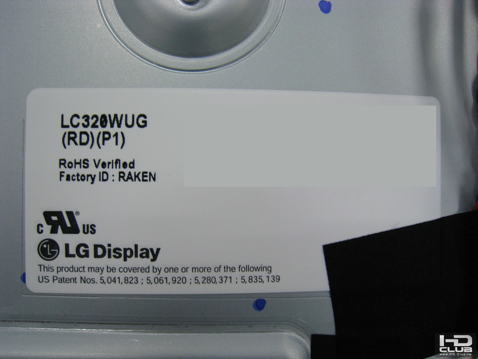

LCD 面板為 樂金 LC320WUG, 一塊歷史悠久的電視面板

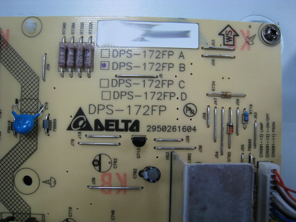

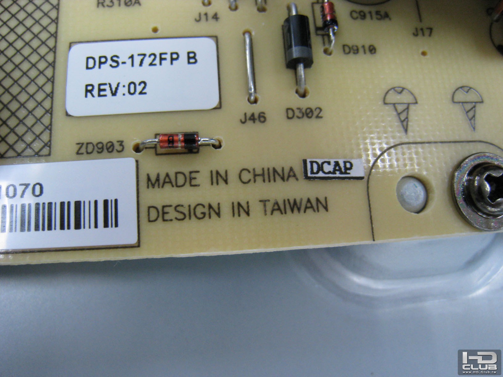

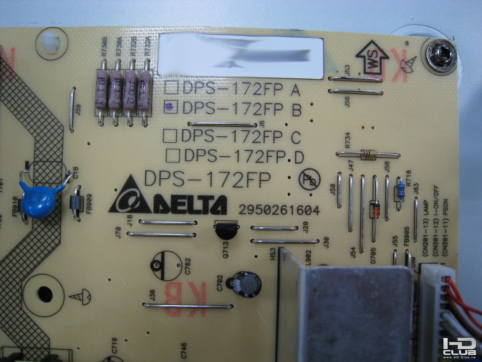

電源模組為 台達電 的產品.
大陸製造, 台灣設計. 品質尚可...
AD board 是 AmTRAN 瑞軒研發生產.

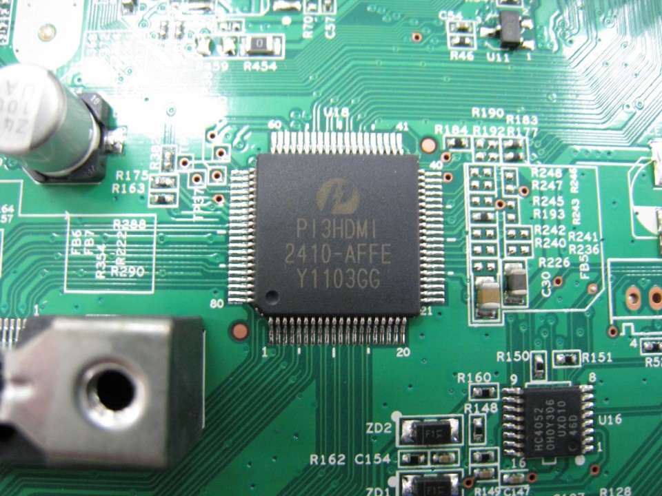

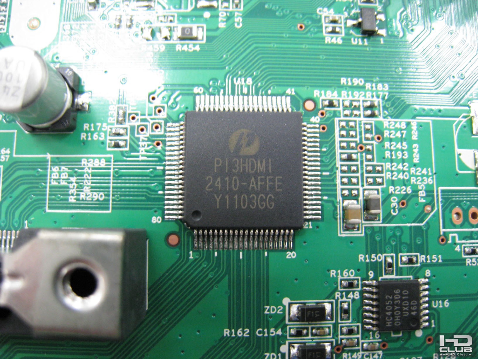

HDMI 切換器晶片.

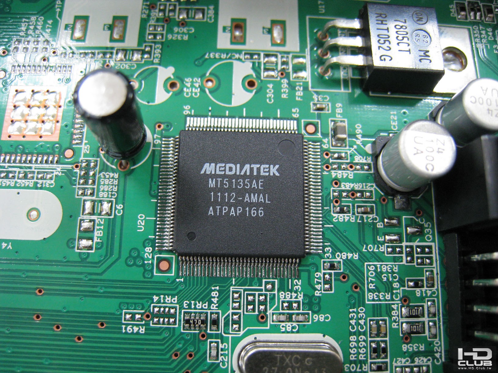

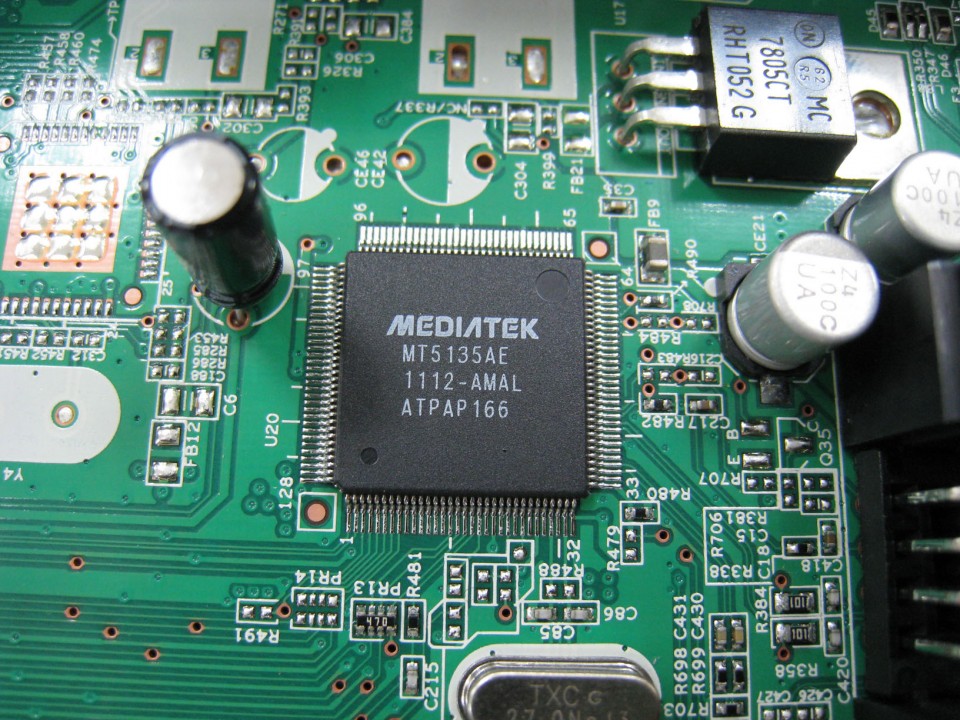

多媒體播放器所使用的晶片,  台灣 聯發科 大M 產品

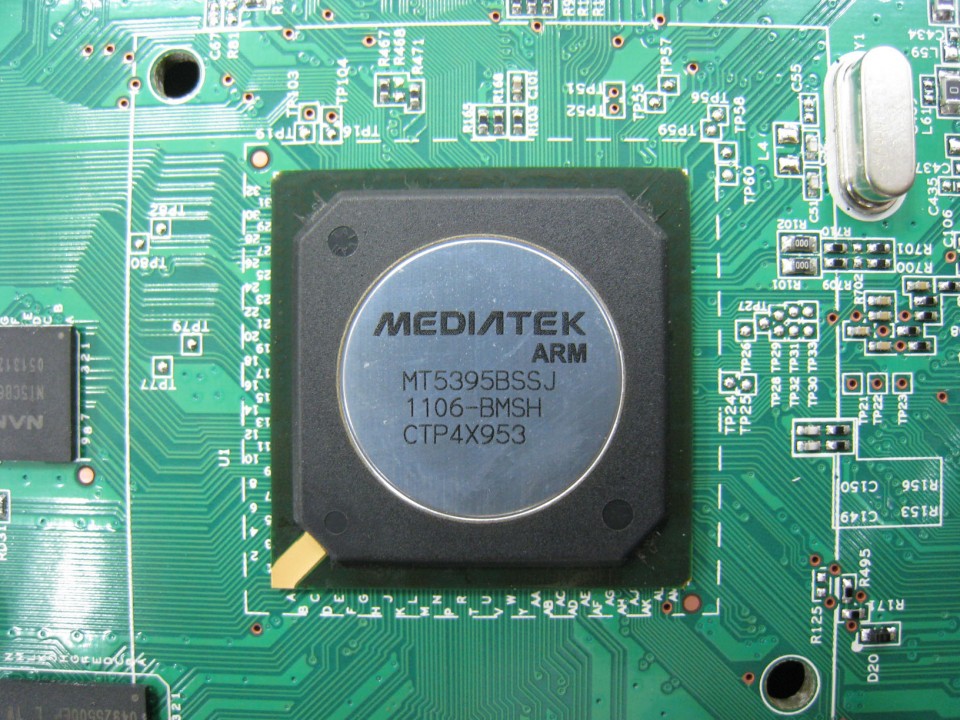

主控晶片也是 聯發科 產品.

2. 使用 環型偏光式 眼鏡, 可與 LG / Real D 系列 3D 眼鏡共用, 眼鏡極輕

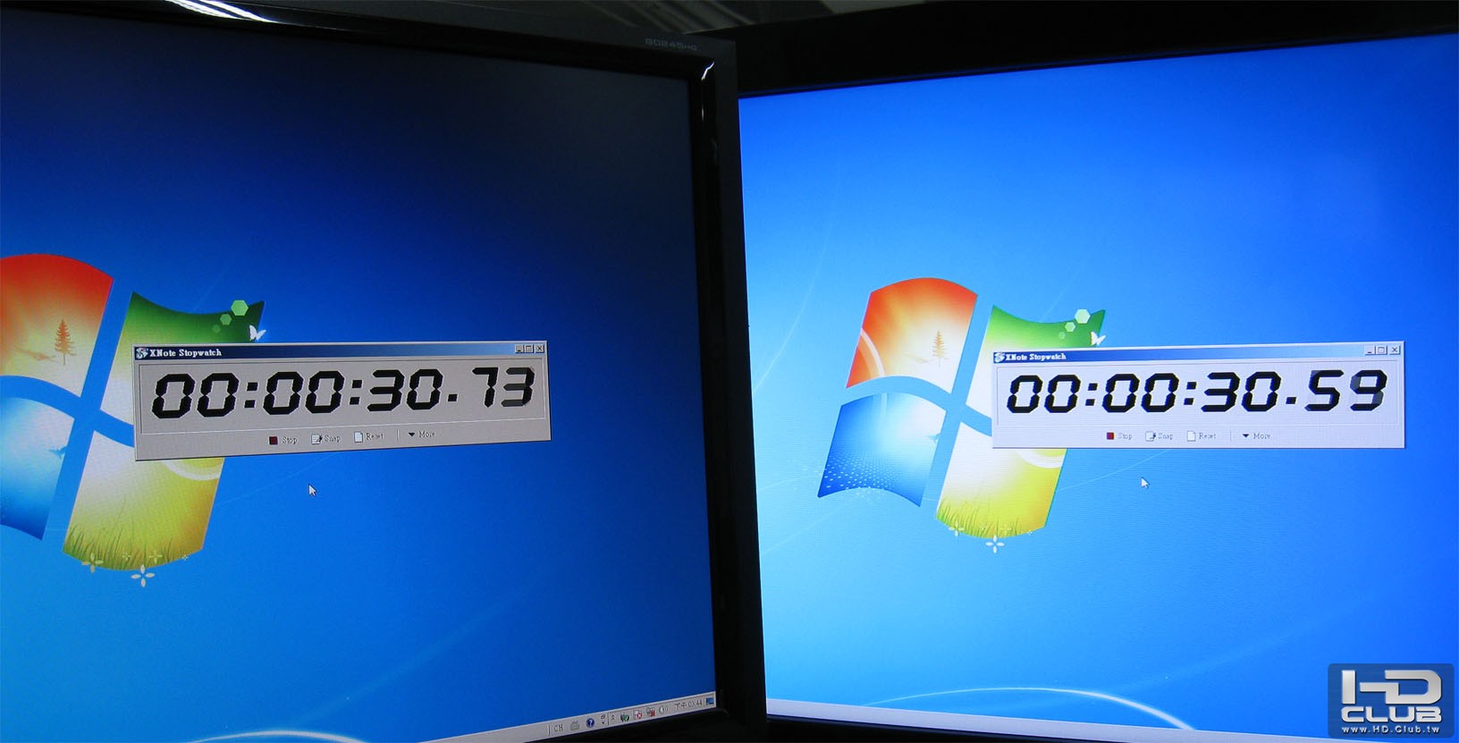

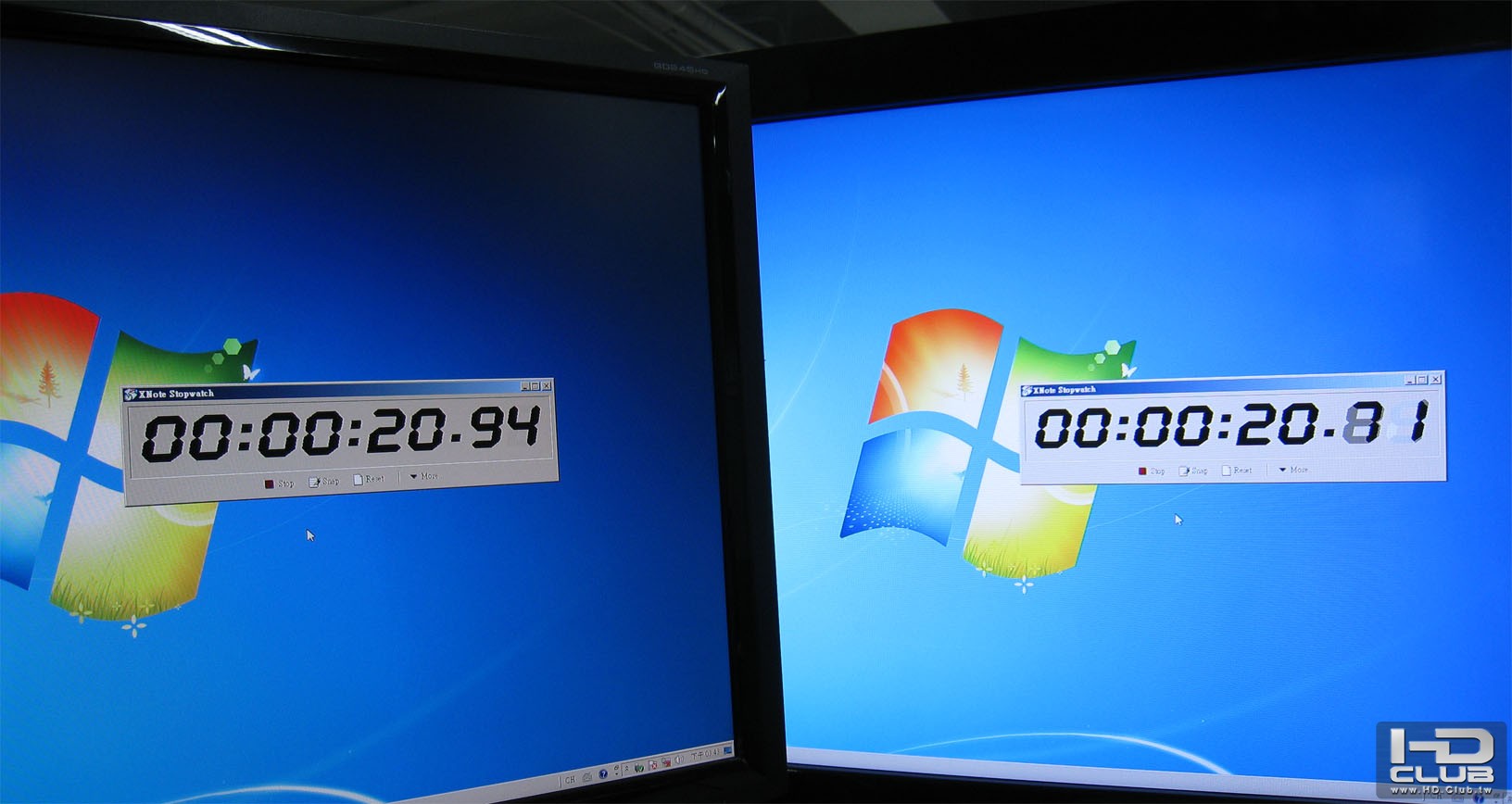

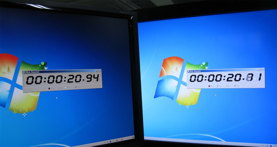

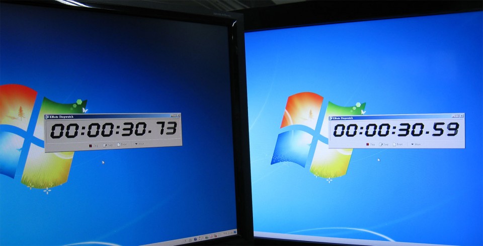

 樓主| 發表於 2011-7-6 08:54:41 | 顯示全部樓層
本文章最後由 KOBSS 於 2011-7-26 17:02 編輯

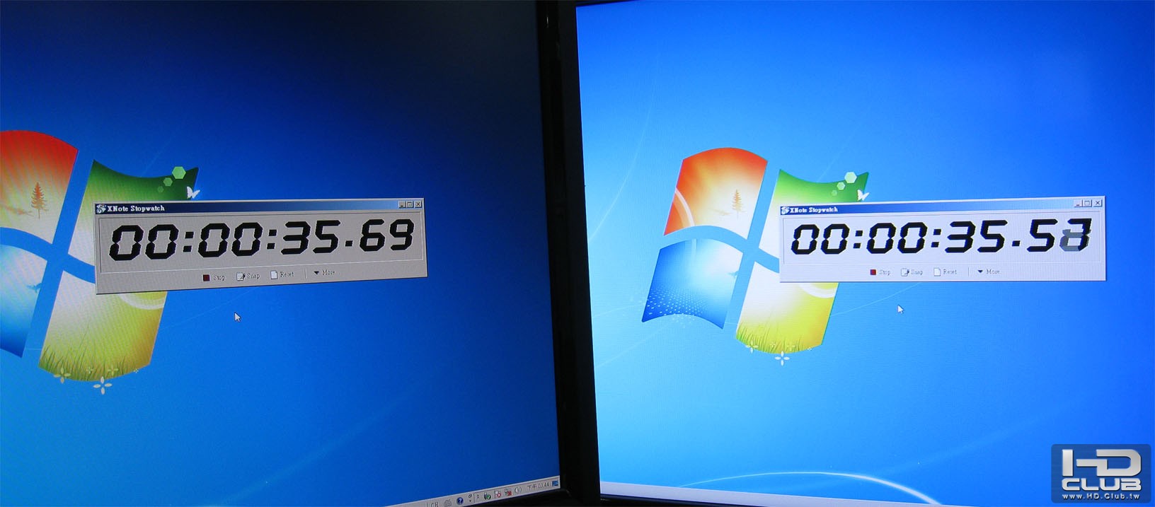

補上 Delay Time 測試 以及 EDID 資訊.

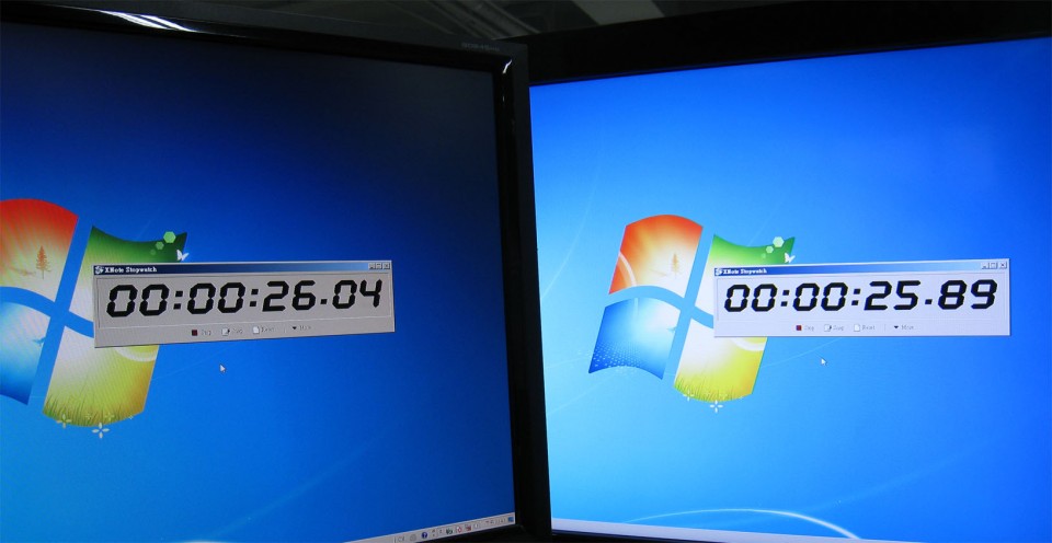

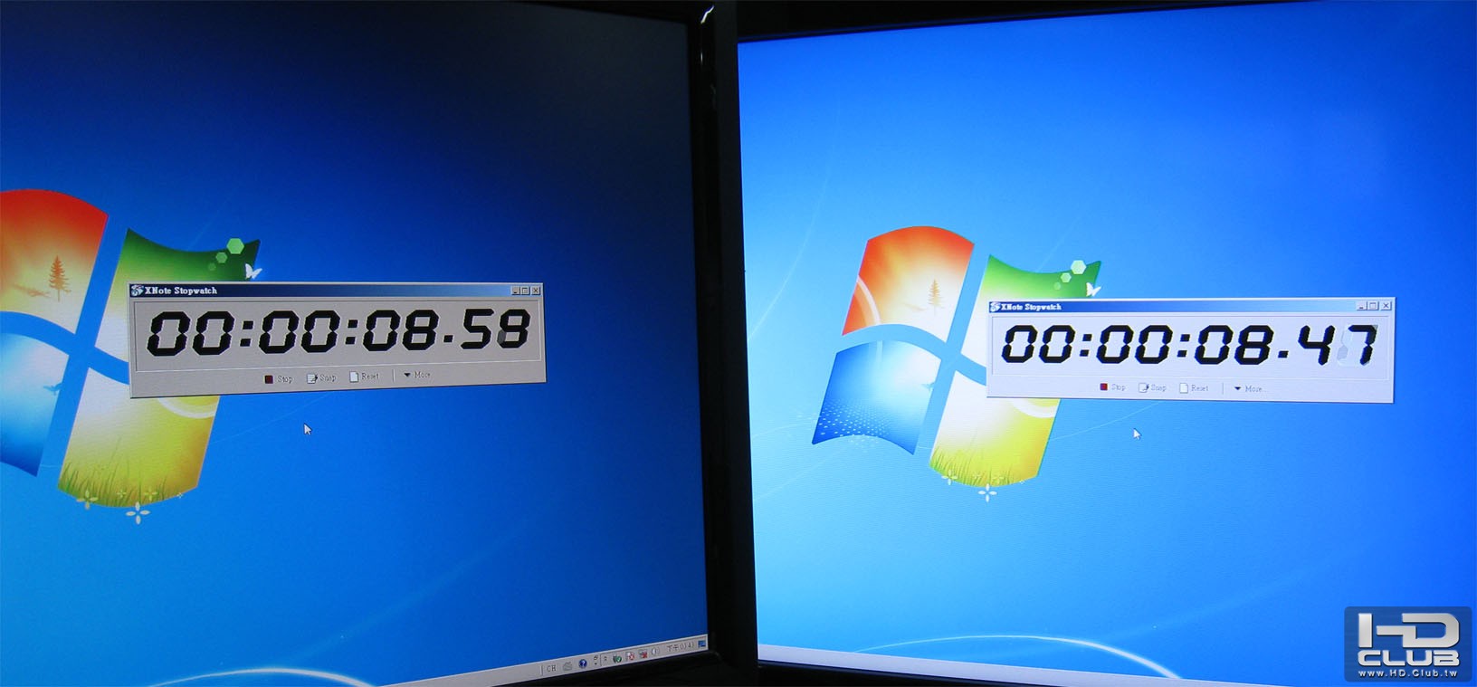

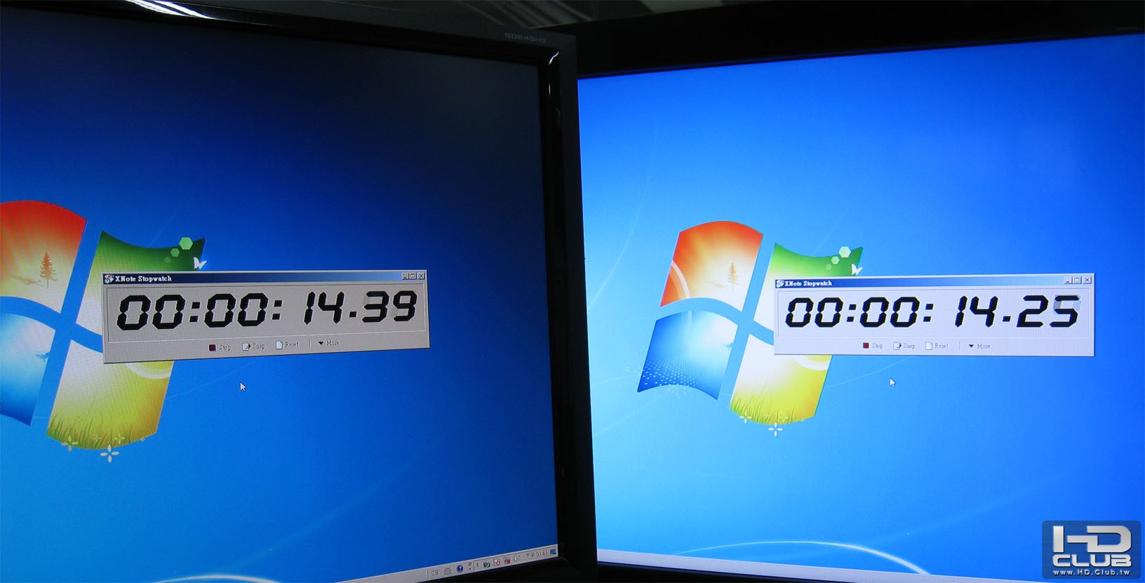

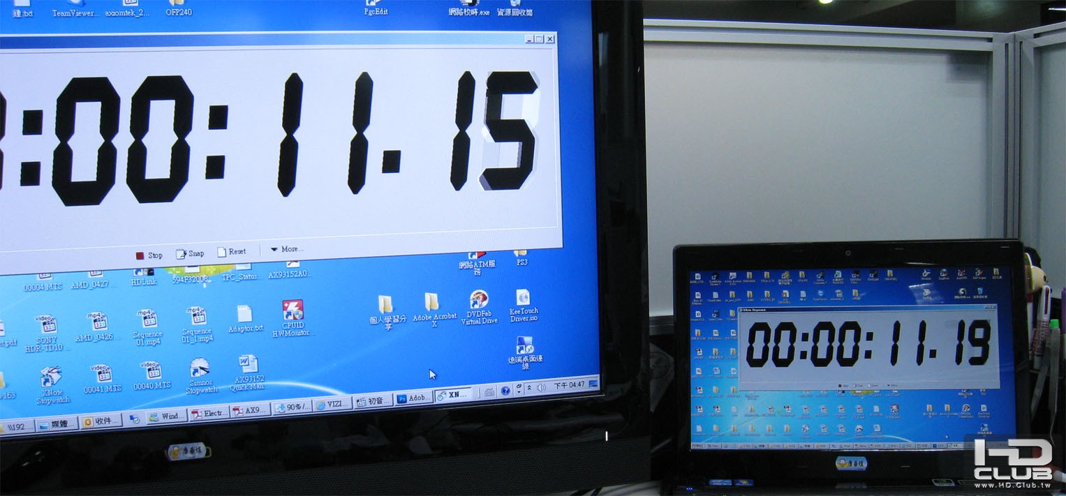

延遲時間測試.
左邊的顯示器 Acer GD245HQ 以 DVI-D 連接, 右邊的顯示器為本篇主角 E3D320VX-TW, 以 HDMI 連接.
兩個顯示器以同一個顯示卡, 複製畫面輸出.
相差 110ms
相差 140ms
相差 150ms
相差 150ms
相差 140ms
相差 120ms
HDMI 的平均延遲約 135ms 左右.

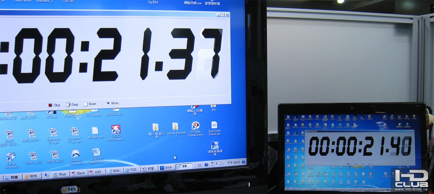

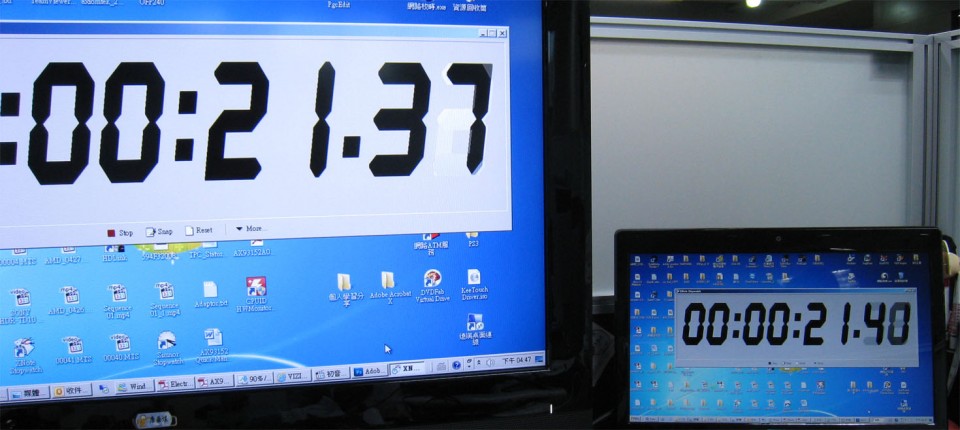

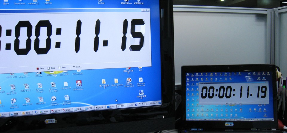

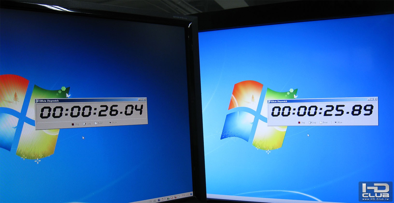

順便測了一下 VGA 的延遲.
左邊是 E3D320VX-TW, 右邊是訊號來源的 LVDS 顯示器.
平均延遲在 30ms 左右, 所以 VGA 輸入對 VIZIO E3D320VX 來說, 比較適合 PC 使用.

發表於 2011-7-8 02:23:34 | 顯示全部樓層
感謝樓主詳細的分享,我原本是想訂來當電腦用的顯示器跟玩3D遊戲用,但這台延遲看來嚴重,跟本不能當顯示器用,準備退訂了…
 樓主| 發表於 2011-7-8 21:23:03 | 顯示全部樓層
本文章最後由 KOBSS 於 2011-7-8 21:40 編輯
回覆 12# PH5.5
只有 32" 沒有 "遊戲模式" 喔! 其它尺寸都包含遊戲模式
只要開啟 遊戲模式 就可以降低延遲了.

 樓主| 發表於 2011-7-8 21:39:34 | 顯示全部樓層
可能大家都不太清楚 我上面附那張圖要做什麼.
正常情況下, 偏光式 3D 顯示器 幾乎不會有 crosstalk 鬼影現象, 但實際觀看幾台偏光 3D 電視後發現
其實還是看得到鬼影.
以理論上來說, 不應該有此現象.
所以... 推論是上面的那層偏光層未達理想狀態, 最佳觀賞的範圍可能縮小了.
利用那張圖, 我找出了 VIZIO E3D320VX 的最佳觀賞視點, 再播放各種 3D 影片測試一次, 果然就不會看到 crosstalk 鬼影了!
如果您使用其他廠牌偏光 3D 電視還常看見鬼影, 建議您尋找一下最佳觀賞範圍, 會許會讓您對 3D 電視有新的看法喔...

我是訂32"的啊,也只有32"較適合代替電腦螢幕…
3D電視只能再等了…
發表於 2011-7-9 12:32:29 | 顯示全部樓層
感謝樓主詳細的分享,我原本是想訂來當電腦用的顯示器跟玩3D遊戲用,但這台延遲看來嚴重,跟本不能當顯示器 ...
PH5.5 發表於 2011-7-8 02:23
    42" 以上的有遊戲模式,lag感會降低很多,不過還是有一點點。

發表於 2011-7-19 09:49:53 | 顯示全部樓層
回覆 7# KOBSS
    請問一下觀看這張JPG檔需要2D轉3D嗎?
   因為電視沒有在身邊 想先問一下 謝謝
