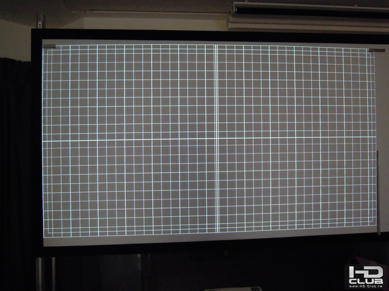

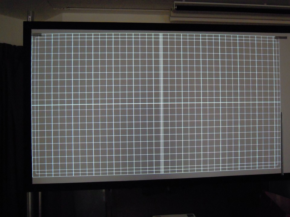

公司進了5台VIVTEK的超短焦投影機,2500ANSI,結果打了幾個月,也請VIVITEK的工程師來幫忙,
但就是打不出"完整"的畫面,
在打97"時, 上方總是會有"弧型"
而他們自己的工程師也都打不出來,
客服竟然還說沒有問題. 到底是怎樣!!!!!

這種超短焦的投影機,精度要求非常高,一般而言產生頭影變型的可能有三
1.投影機本身鏡片誤差,(如果原本安裝時沒有變形,那可能是其它兩點)
2.投影用螢幕變型不平整
3.投影機受外力大碰撞
BENQ的超短焦投影機無法在如此短的投射距離到達97吋且其變型程度亦不小,且製作工藝VVK的ODM廠較好.
發表於 2011-7-15 11:32:13 | 顯示全部樓層
根據瞭解此投影機只能打到 92" 的畫面,
某個案子我就吃過這個虧~
97" 已超過「原廠建議值」~
不過 Projectorcentral 竟然沒有標示!!
是不是 92" 以下變形和「區域柔焦」算是可以接受的!?
