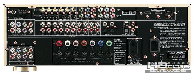

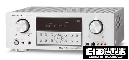

回復 #6 tony.troy 的帖子
Marantz SR4002  AV 環繞收音擴大機 , 網路看到的價格好像在 NT: $ 15000 元以內哦 ~
而且這台有 PRE-OUT !!
規格介紹 :
*具有Dolby Digital EX 、DTS ES、DTS 96/24、DTS Neo:6、Dolby Pro-Logic IIx、Circle Surround II、HDCD
  等最新數位環繞聲技術
*備有 2 組 HDMI 輸入與 1 組 HDMI 輸出 ( 可通過LPCM )
*視頻訊號轉換系統
*應用大型的 EI 變壓器結合大容量電源電容
*最先進數位訊號處理電路
*所有聲道採 Crystal 192 kHz / 24 bit DAC
*32位元數位環繞處理晶片
*提供MRAC室內音場自動補償校正
*具有環繞喇叭 B 系統
*音訊純淨直入模式
*OSD螢幕選單系統
*前面板備有 AUX 輔助輸入端子
*視頻關閉模式
*杜比立體聲耳機用插孔
*萬用學習遙控器 , LED 背光按鍵
*具 HDCD 高解析相容數位 , 數位光纖 2入/1出、同軸 2入
*Cirrus 32 bit 數位環繞處理晶片 多功能液晶學習型遙控器
*視訊轉換器 S-Video to Component 訊噪比:105 dB
*視頻電路關閉鍵 頻率響應(類比訊源): 8 Hz ~ 100 kHz
*(數位輸入): 8 Hz ~ 45 kHz
*S-Video 5 入 / 2 出 香檳金色機體
前面板輸入介面 外觀尺寸:寬 440 X 高 160 X 深 384 mm
Dolby 耳機輸出音效
淨重 :11.4 kg
[ 本帖最後由 JRHAU 於 2008-6-25 14:04 編輯 ]
