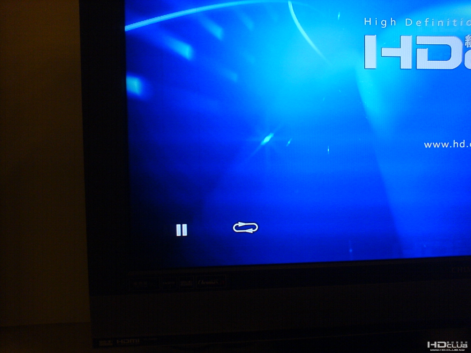

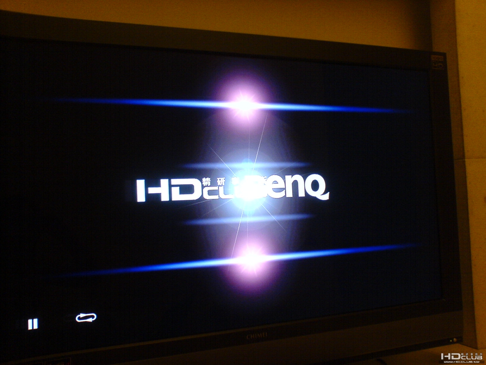

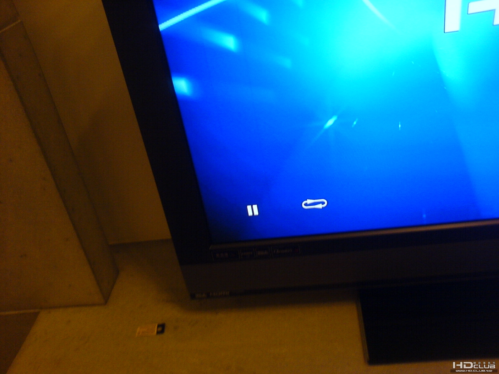

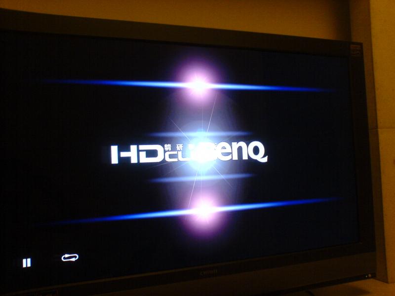

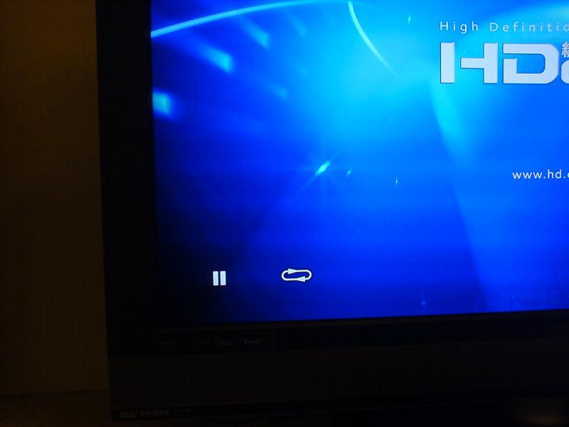

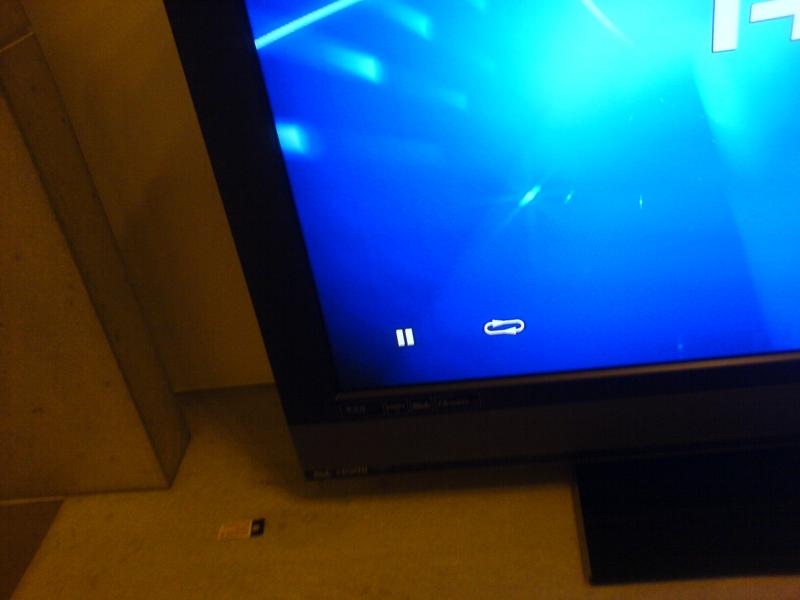

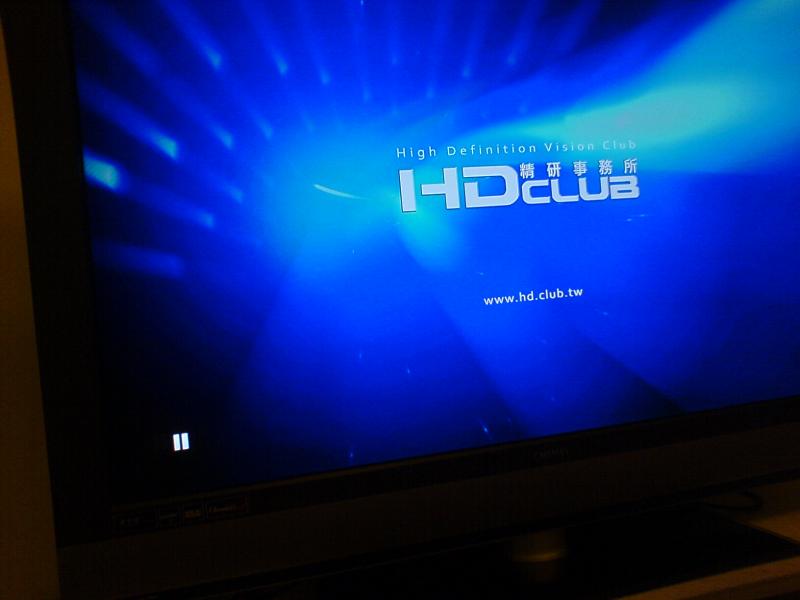

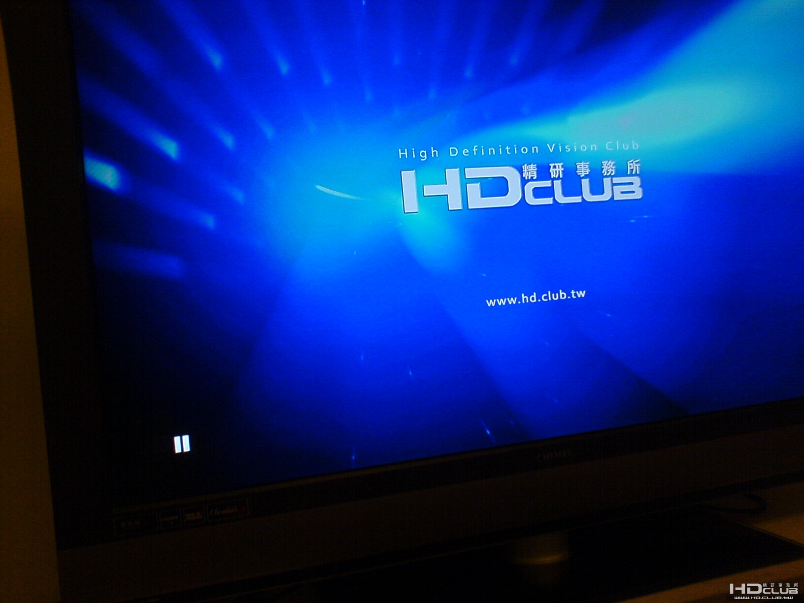

得知版上有不少大大跟小弟一樣是奇美52吋的愛好者
前鎮子網上有討論關於此機種有明顯色塊的問題,拍了幾張照片請各位大大
由於小弟手邊只有手機的相機(200畫素)請各位大大見諒啊!!
無論我再怎麼調校還是看的到色塊耶...
是我太挑剔還是我的機器有問題啊!??
[ 本帖最後由 sky2008 於 2008-6-18 21:51 編輯 ]

發表於 2008-6-18 23:49:29 | 顯示全部樓層
原帖由 sky2008 於 2008-6-18 21:26 發表
幫小弟看看是否有問題,若真是如此那我可要換機囉!! 2081720818
由於小弟手邊只有 ...
照片解析度不夠。。。不知道你說的色塊是在哪一個區域?
不過第三張照片(1451那張)一條一條的橫紋看起來有嚴重的“banding”。
建議您用單色的背景畫面或轉到無訊源的頻道,將背光升高,看看是否
有一樣的橫紋。我曾經在一家法雅克看過一臺奇美52“有非常誇張寬窄不一的“banding”。
若是確定有“banding”,那沒有第二句話,只有換機一條路。
 樓主| 發表於 2008-6-18 23:56:10 | 顯示全部樓層
原帖由 shng 於 2008-6-18 23:49 發表
有一樣的橫紋。我曾經在一 ...
照片中紅色的範圍內有色塊的問題,至於你說的banding我用肉眼倒是看不見,其他張也沒這情況

發表於 2008-6-19 00:33:55 | 顯示全部樓層
回復 #1 sky2008 的帖子
這是正常的...
小弟之前就是因為這樣才拋棄國產機種...
改入手LCD台灣公司貨最高階機種...
套句小弟常說的...
尺寸越大色塊越嚴重~尺寸越大殘影越明顯...
換新機也是沒用...除非你換CRT.電漿或是日系最高階機種才可能會優化...
看照片~sky2008大似乎也是使用PS3在撥的吧...
請你聽音樂~再按 口 把背景畫面調成日出光影類的那種~看一下是否也是一樣...
