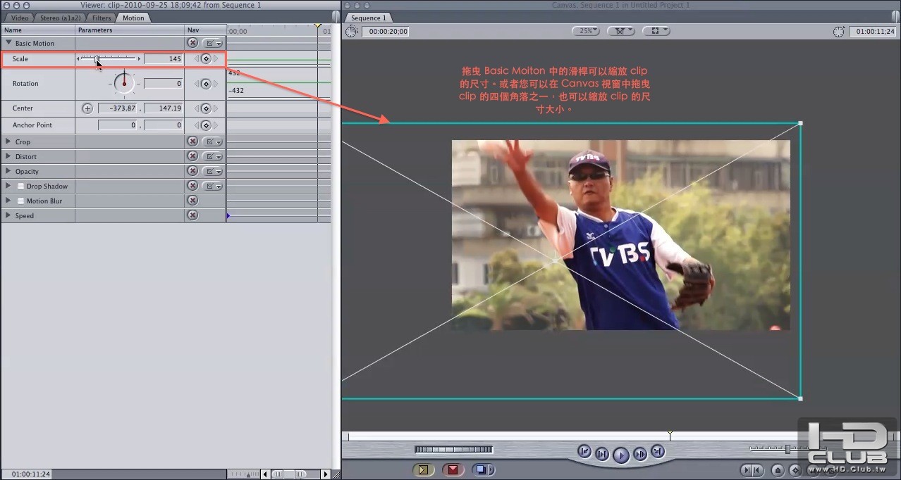

發表於 2011-7-11 23:19:02 | 顯示全部樓層
喔~~就如同 Macrock 大大所說的,一個方式是在序列上點兩下你要處理的片段,然後在 Viewer 中會看到那個片段,然後選擇 Motion Tab ,第一項的 Basic Motion 中的 Scale ,拉動參數,就會變大變小,如果要作 Zoom IN/OUT 動作,就加上 Keyframe 點,在 Motion Tab 中,在 Scale 靠近右邊有一個圓圈菱形,就是設定 Keyframe 點。
或者是在 Canvas 中選擇 Image+Wireframe 的顯示,然後在畫面的四個角落,讓原本的箭頭游標變成十字形狀,就可以拉動變大變小。

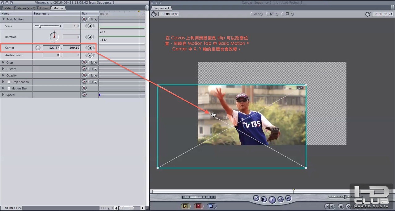

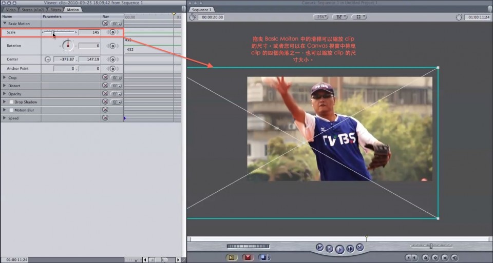

發表於 2011-7-12 17:10:09 | 顯示全部樓層
