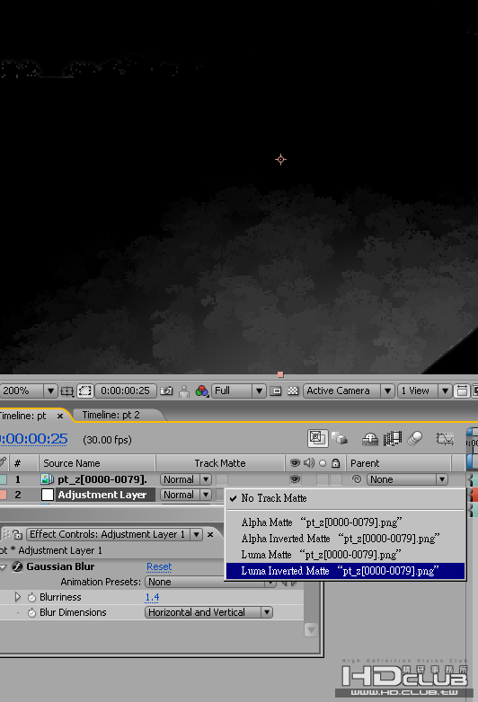

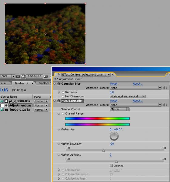

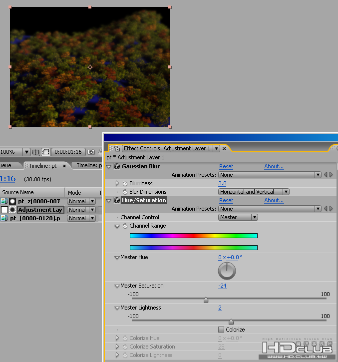

恩...這是我最近要和景深所用的方式
以前用的方法比較麻煩...後來才知道這個方式
如有更好的方法請大大們提供嚕~!

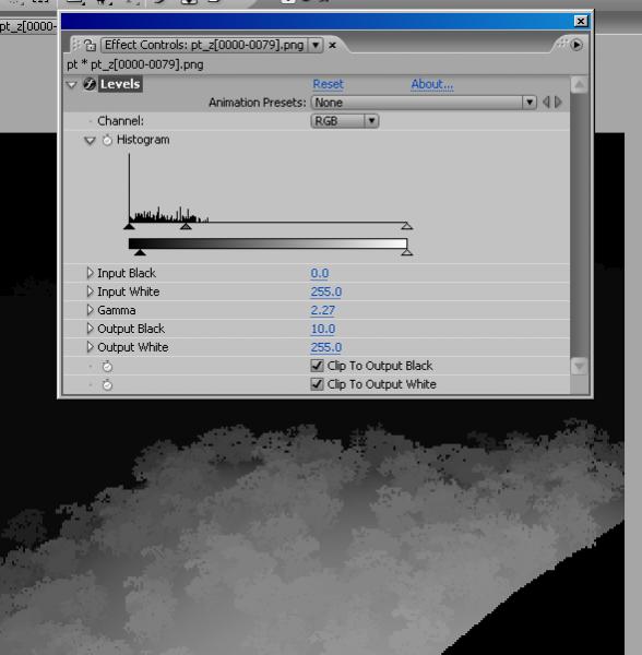

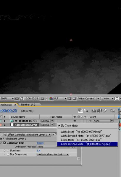

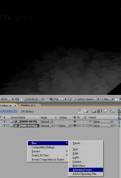

Adjustment Layer加入模糊效果或其他效果,都會賦予此層以下的圖檔或影片~

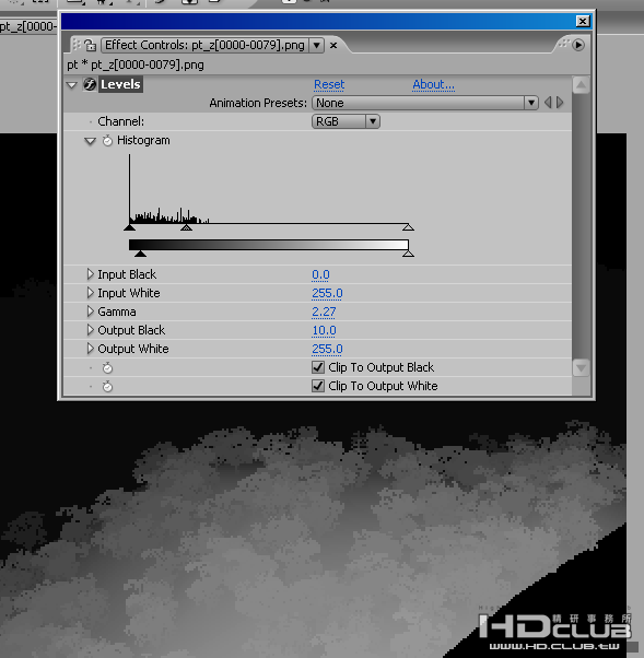

這個步驟意思是"以pt_z圖檔的明暗定義模糊範圍,愈黑的地方愈模糊,愈白則反之..."
如果效果不彰顯可調整pt_z的明暗反差...用哪個effect調整都行~
最後...加了個調亮效果...以上~

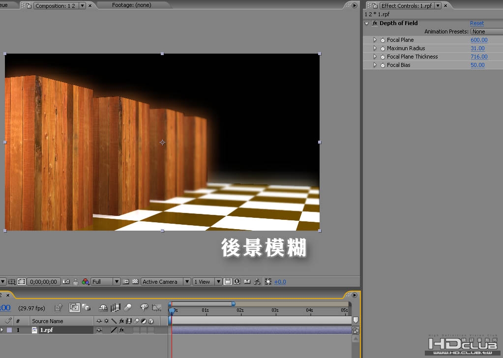

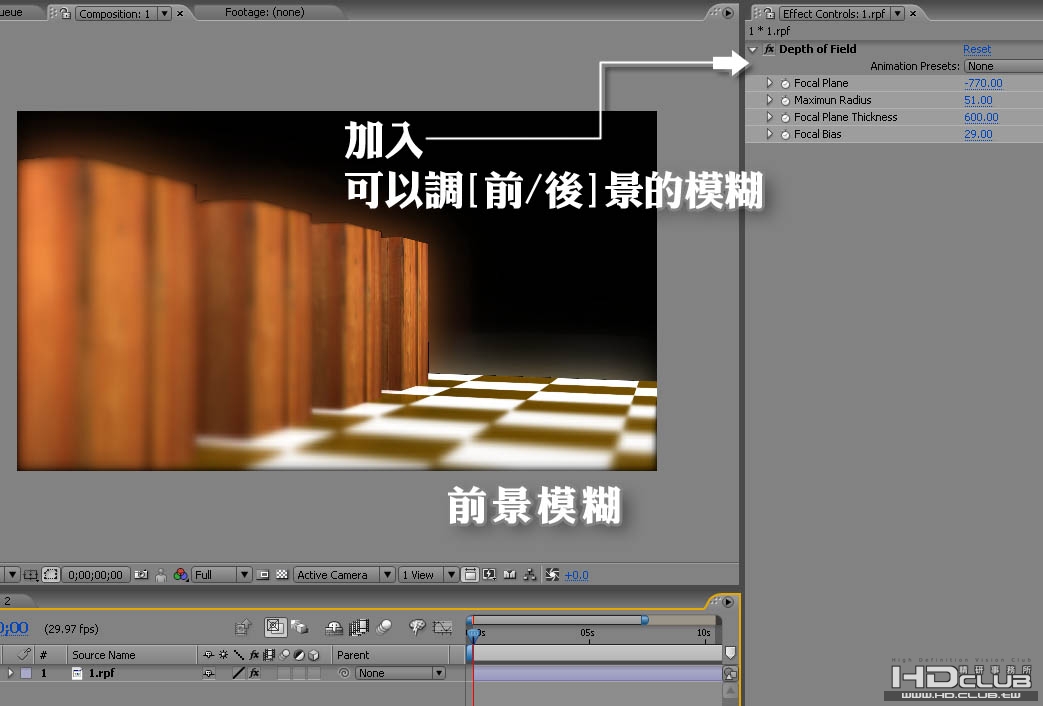

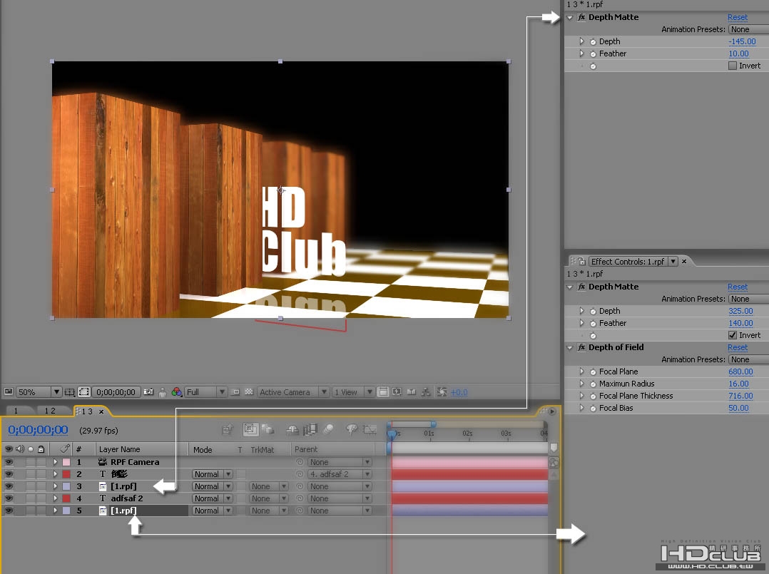

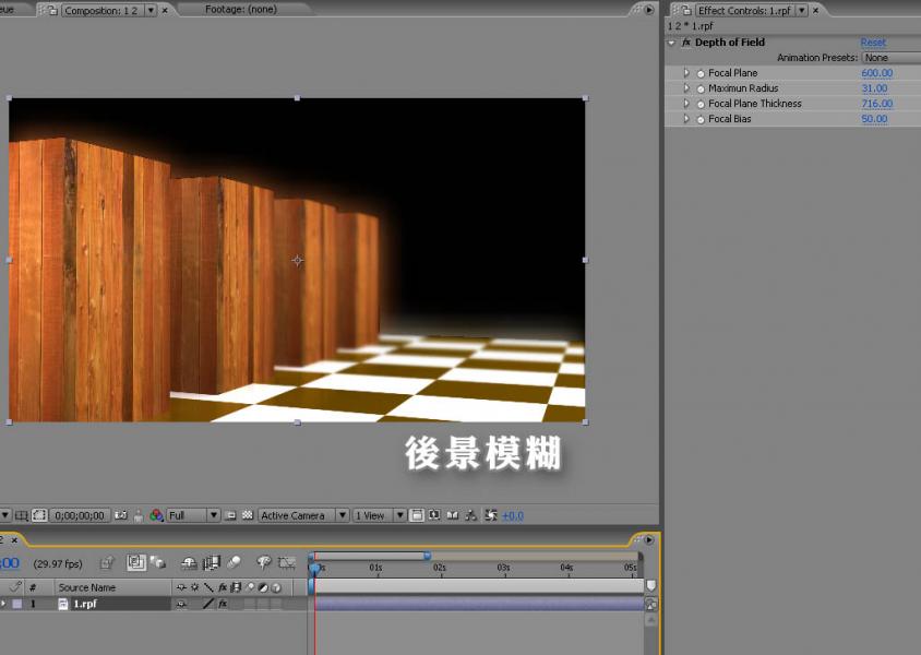

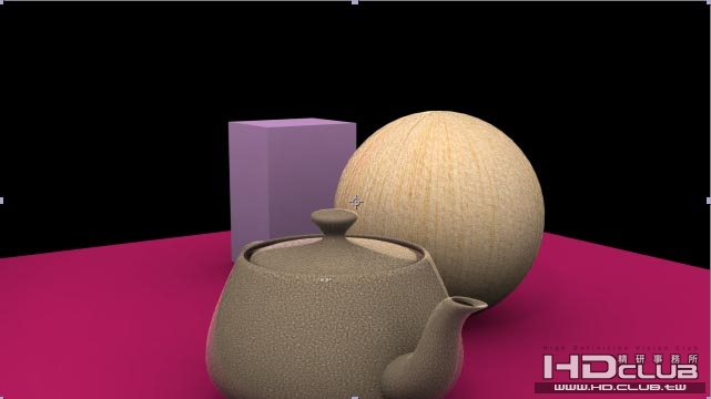

發表於 2008-6-20 12:33:56 | 顯示全部樓層
~剛才凸了點小搥說
小的也來交流啦

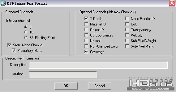

大大也可試著輸出RLA 或是RPF的檔案格式
如以下~~
這種檔案格式,AE可以還原鏡頭,作更多運用

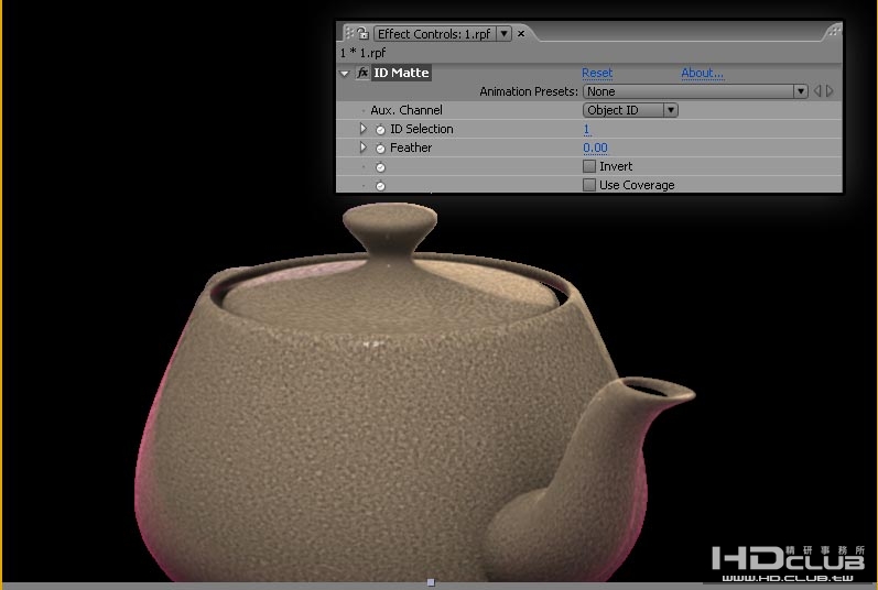

 樓主| 發表於 2008-6-20 19:07:30 | 顯示全部樓層

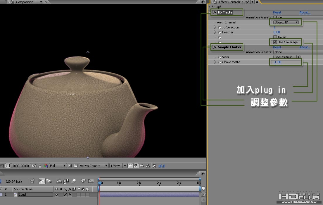

喔喔!這個檔案格式跟combusion搭配很合...
我有試過~但不知道怎 他的一些頻道如object ID等都沒去齒邊?
有些AE好像也讀不到耶...?還是可以只是我不知道?@@
發表於 2008-6-20 21:34:11 | 顯示全部樓層
LINX 兄台
有些AE好像也讀不到
依小的經驗..ae6.5或以下..不會有這個問題
7.0..試過了多部電腦後發現.存取路徑必需沒有中文字

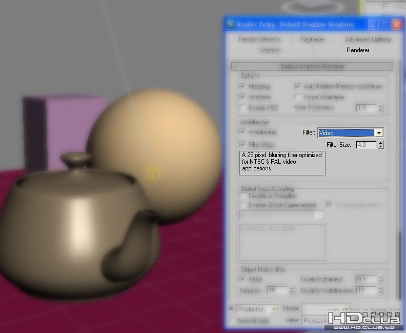

至於object ID去鋸齒方面
偶的方式..提供交流.. 不保證靈驗滴啦
輸出rpf檔
輸出rpf檔
