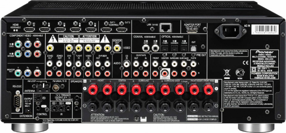

以PIONEER VSX-LX53為例當作講解, 前置A 中置 環繞 側環繞 前置上方環繞(音場設定不同或是前置WIDE環繞)
這時揚聲器端子為九組 ,但在產品上仍是標示為7.1 AV環繞擴大機
VSX-LX53
VSX-LX53
雖然有九組揚聲器接續端子 為何標示為7.1呢?
全部揚聲器端子接上 也只有其中7.1會發聲
因為揚聲器端子中
前置 中置 環繞  這五隻揚聲器是固定的
大部分人會搞混的的就是 側環繞和上方環繞
簡單 做個區分
該擴大機7.1模式 有2種
1. 前置 +中置 +環繞+側環繞+超低音
此時側環繞接續端子 在SURROUND BACK
2.前置+中置+環繞+上(前)方環繞+超低音
此時 上(前)方環繞 接續端子在 FRONT HEGHT/FRONT WIDE
所以在7.1情況 ,必須依空間或是個人喜好,來進行配置
無法共用變成真正的9.1聲道
多室系統接續方式
5.1多聲道劇院 +第二室(ZONE2等)
在只使用VSX-LX53的狀況下
只能形成5.1 +ZONE2
ZONE2揚聲器 由VSX-LX53驅動  ZONE2 為立體聲
7.1多聲道+多室廣播
7.1聲道 交由 VSX-LX53負責
其他多室系統  則在ZONE2 OUT 後接一台綜擴 驅動揚聲器
同時可調控制音量 和外加訊源
以上都是小弟的心得報告
希望能幫到剛入門的網兄們

那如果要增加側環繞喇叭.擺放位置是在原本後方的環繞喇叭的何處?
前方還是後方?
最近有在想把原本的5.1聲道增加為7.1聲道.看一些網友的擺設都是後方的環繞喇叭
變成4顆.所以想多了解一下.
前方還是後方?
最近有在想把原本的5.1聲道 ...
kao.c.y 發表於 2011-7-16 09:51
擺位可參考 下列連結
http://zhishi.zol.com.cn/detail/34/4/376_1.html
杜比  DTS  THX  都有圖解
擴大機操作手冊內(D牌 M牌 )
大多會有 時鐘方向擺位圖  其實主要影響還是空間
但台灣大多都把沙發靠牆 , 個人認為這是一項大忌
沙發如果都靠牆 那豈不等於 所有聲道 都變成前方聲道
所以比較折衷的方式 大部分都把喇叭裝設吸頂一類的方式
我個人 環繞的擺位原則  側環繞 高音單體略高於耳 左側於9點鐘方向 右側於3點鐘方向
                                              後環繞 高度平行側環繞 後左於8點鐘方向 後右於5點鐘方向
                                              (建議環繞聲道皆同一款式)
                                   (如果是吸頂 盡量以高音單體朝人耳方向裝設
                                          但我個人會在 6點鐘方向 裝設一支中置喇叭 以對應 6.1環繞的影片如魔戒
至於WIDE 環繞的方式 個人會將左上方 設置於10點鐘方向右上方於2點鐘方向(正方形空間)
         上方環繞 設置於 左右聲道正上方 (狹長方型空間)
至於上方音場的聽感  如空間無法裝設正式7.1情形下
個人認為 場景的高度 會提高  空間上比較有立體感(高度為2.8以下之空間)
但個人建議 空間許可 還是裝設 正式的7.1
小高兄 就您的視聽空間  其實我建議都裝 在依影片需求 來選擇 環繞方式
如創 光速戰記來說 萬人賽車場那一幕 使用上方環繞  聽感上猶如在室內體育場一樣
上方環繞喇叭 建議找擴散性比較好的喇叭較為適合
劇院樂趣之處就在於多變 就有新發現 也是現代的文人雅士之流
