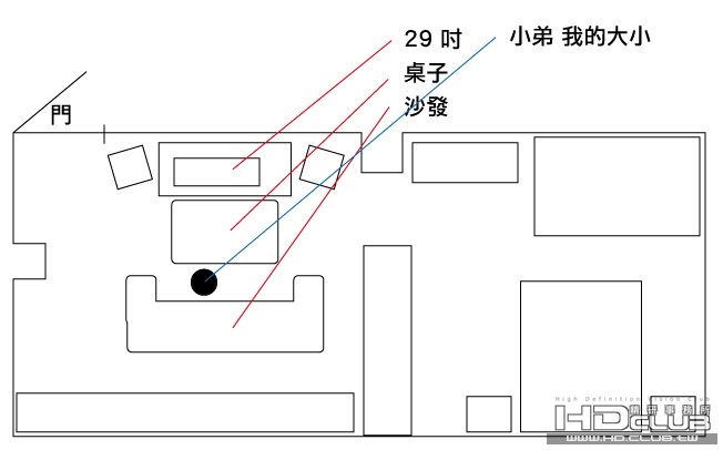

目的;PS3  BD 使用
坪數;15坪 房間採橫式  左邊視聽區 右邊睡覺區
這兩台 小弟應該選哪一台呢??
感謝客位大大專業的知識
發表於 2008-6-20 14:46:02 | 顯示全部樓層
428XG~vs~40w4000...
觀賞距離大約多少?
怕有殘影怎麼會把w4000列入考慮...?

觀賞距離大慨 快兩公尺
小弟喜歡 近距離的的魄力感
