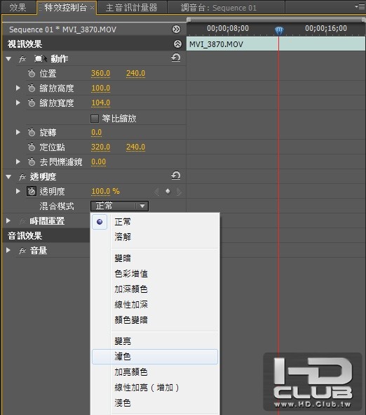

發表於 2011-8-4 13:50:14 | 顯示全部樓層
本文章最後由 deathcustom0 於 2011-8-4 13:51 編輯
或者直接更改圖層的模式
想捨棄的部分只要是純黑色 應該沒什麼問題
英文版的話 可以選擇screen 或者add
