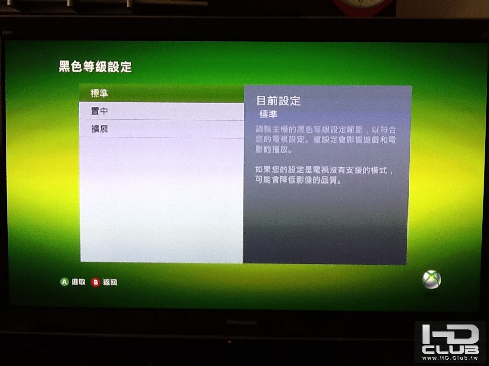

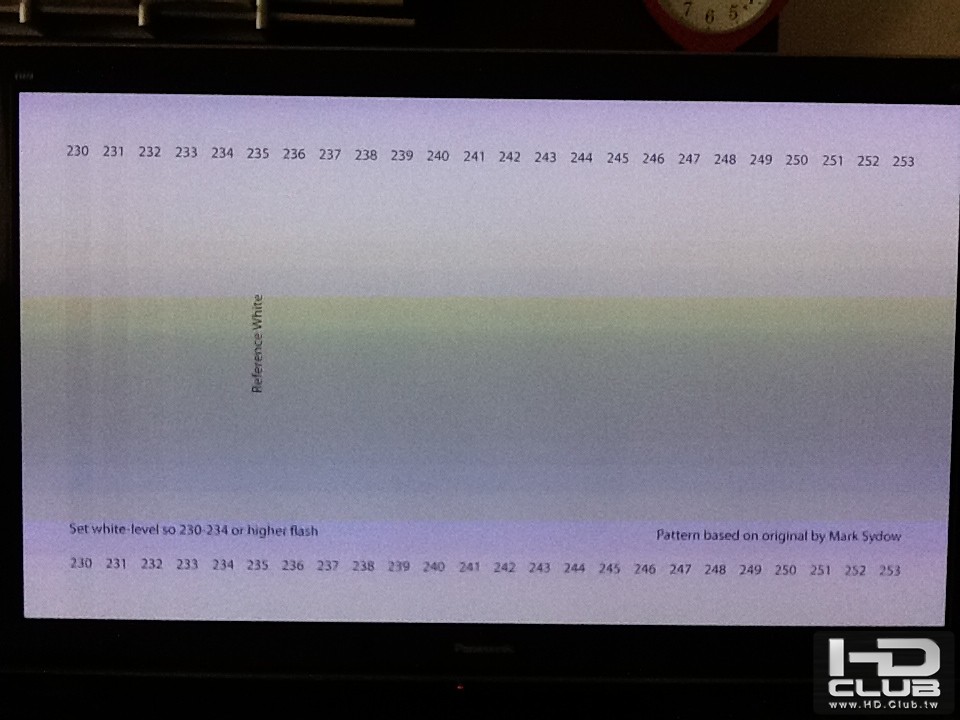

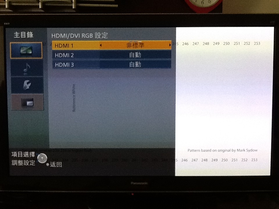

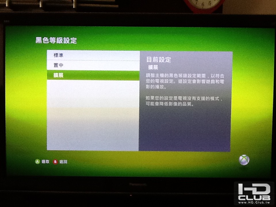

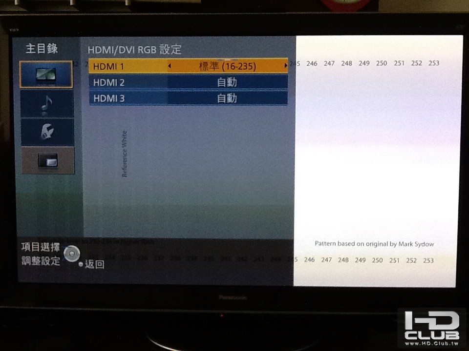

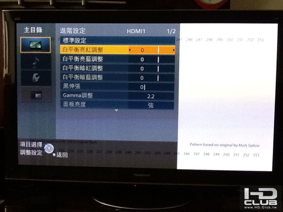

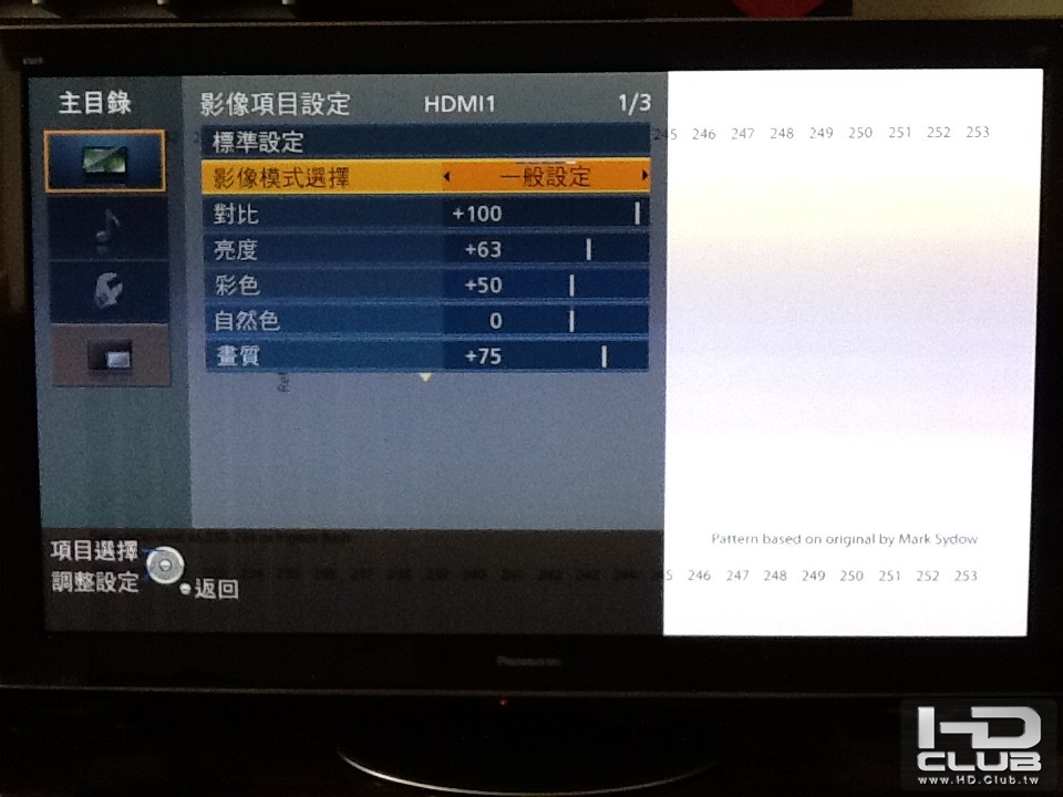

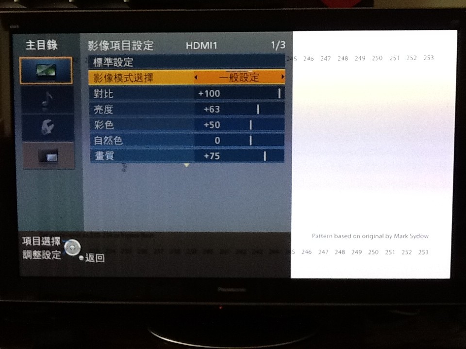

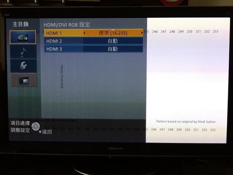

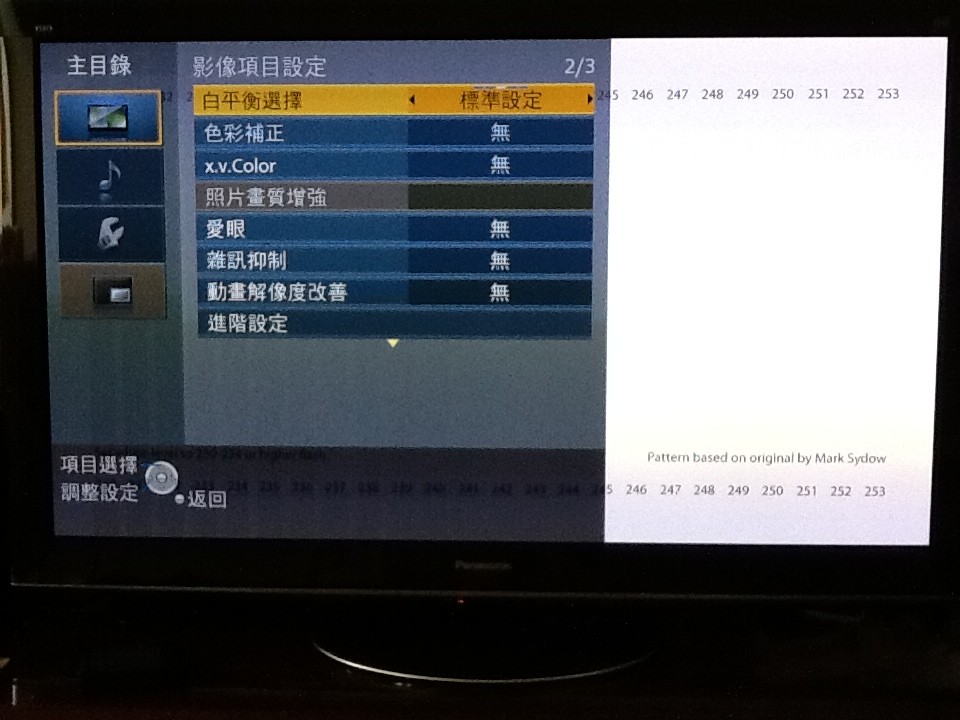

這是電視的設定

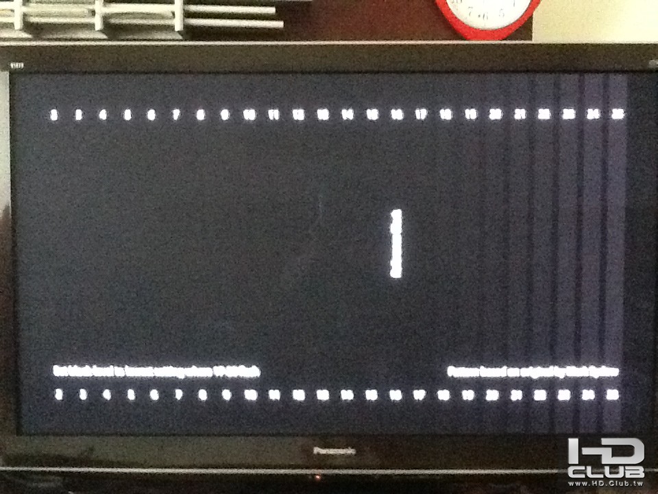

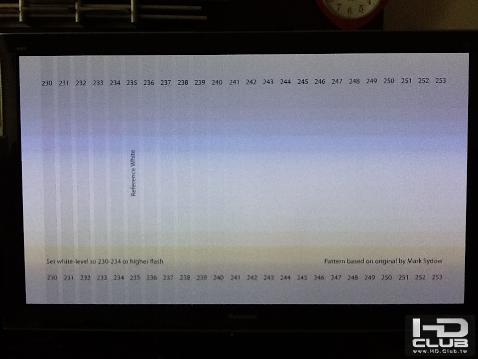

對比已經調到最高可是235以後還是沒辦法全白
請教各位高手我是哪個部分調整錯誤,拜託了orz

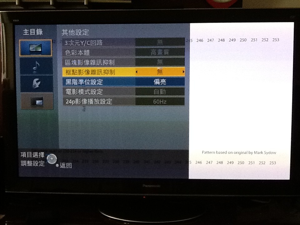

發表於 2011-7-15 11:30:37 | 顯示全部樓層

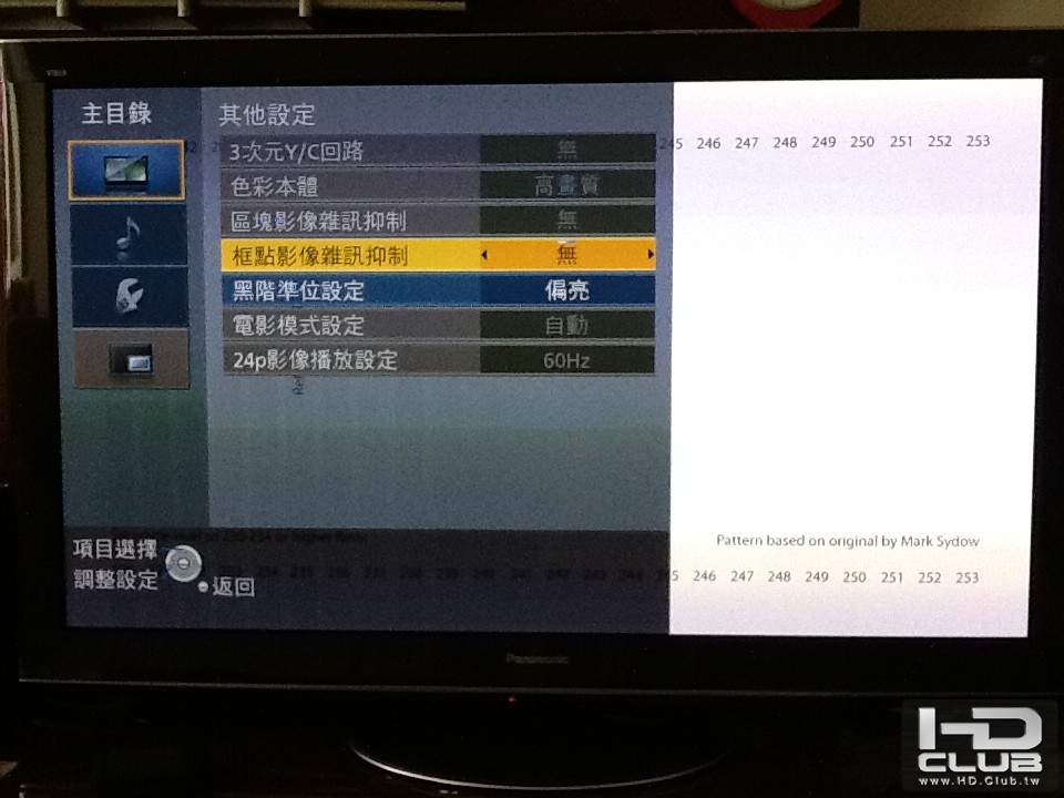

黑階準位由"偏亮"改為其他選擇試試。
可能某個設定值變動了影像的輸出範圍。
發表於 2011-7-15 21:41:03 | 顯示全部樓層
本文章最後由 killerbee 於 2011-7-15 21:50 編輯
"亮度"調高至一定程度即可達到
但是會造成黑階項目2-16不是全黑
又因為電漿亮度會變動的關係
到了同時檢查對比控制Contrast與亮度控制Brightness這一項
標準會變得和單獨檢查時不一樣
不知道該以哪邊為基準
只好折衷調整

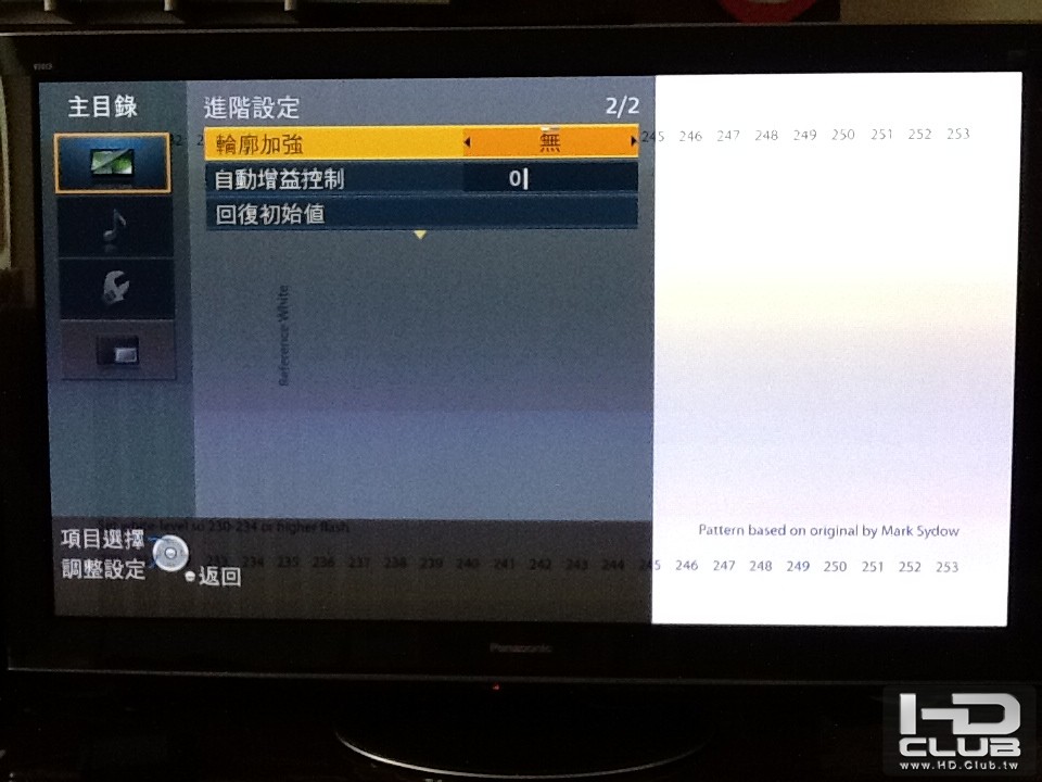

 樓主| 發表於 2011-7-16 22:37:51 | 顯示全部樓層
本文章最後由 Han527 於 2011-7-18 22:24 編輯
回覆 3# killerbee

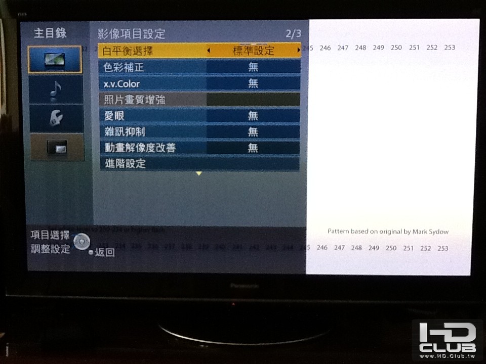

    我好像找到方法了?

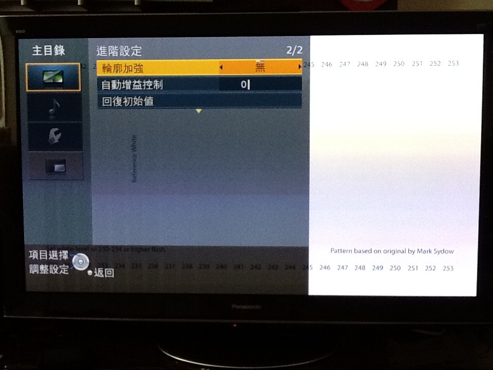

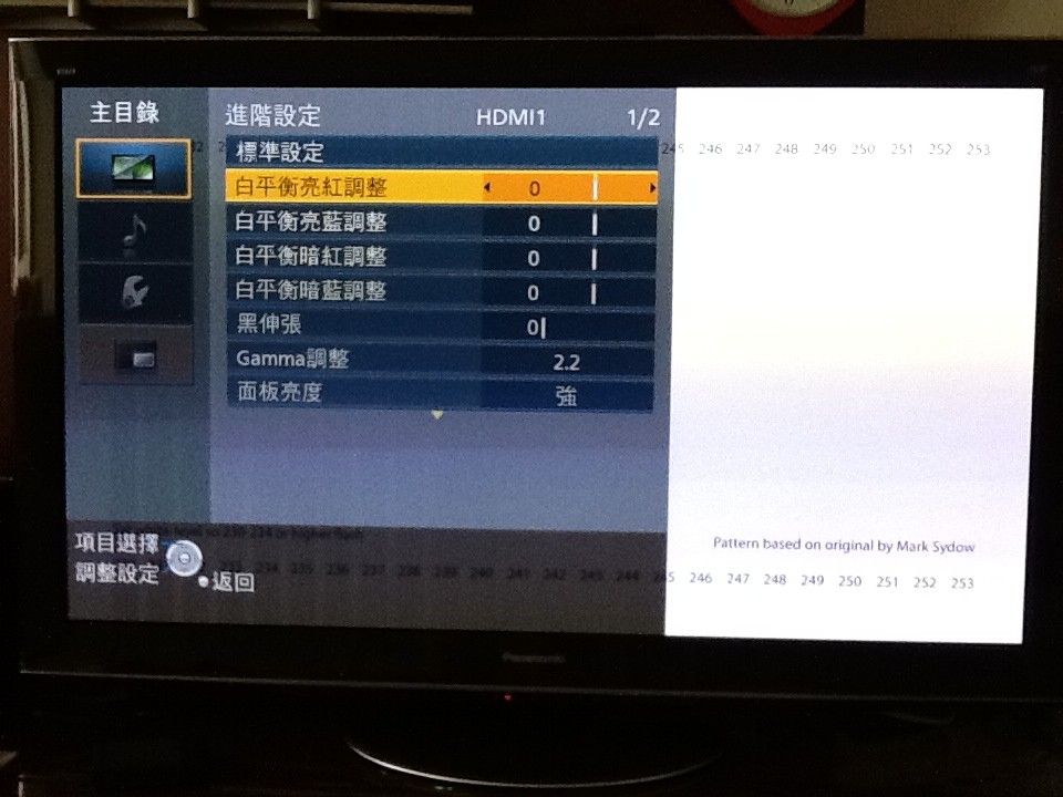

我把自動增益控制調到10之後235以後就幾乎看不到了
可是這樣調整對嗎?我不知道這個選項的意義
而且奇怪的是『只有在背光強度調到「強」,動態增益控制調到「0」之下』
整個色調會變得很鮮豔,所以只好再度請教各位高手我是不是有地方調錯了orz
 樓主| 發表於 2011-7-20 11:14:39 | 顯示全部樓層
回覆 2# len1978
    先感謝len1978大大回覆
我調成偏暗之後就變成黑階的部份就算亮度調到100
0-25 都還是全黑耶,然後白階的部份沒有什麼改變
發表於 2011-7-20 11:59:35 | 顯示全部樓層
回覆  len1978
    先感謝len1978大大回覆
0-25 都還是 ...
Han527 發表於 2011-7-20 11:14

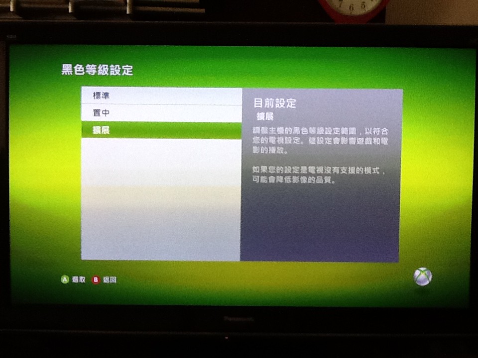

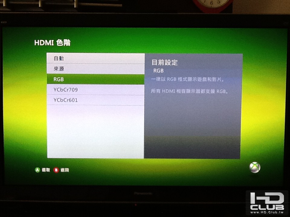

既然這樣就調回原設定值比較好。

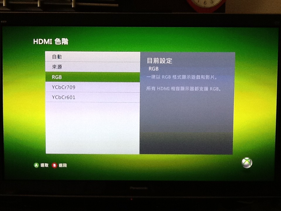

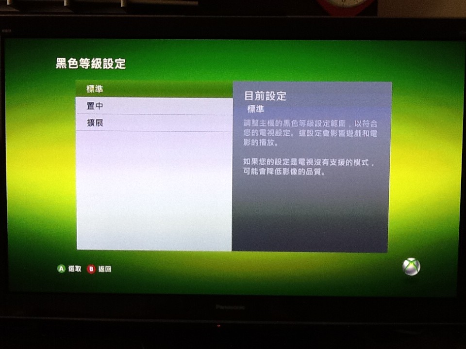

剛剛看到您的XBOX360有黑色等級設定,要不要也試一下這個控制選項與VT20的配對,看看那一種的影像準位表現最適合。
如果真的都不能調到完美,只好折衷選擇了。
建議盡量維持住黑階準位的表現。因為一但黑階出了問題,觀看時會很容易查覺出來。

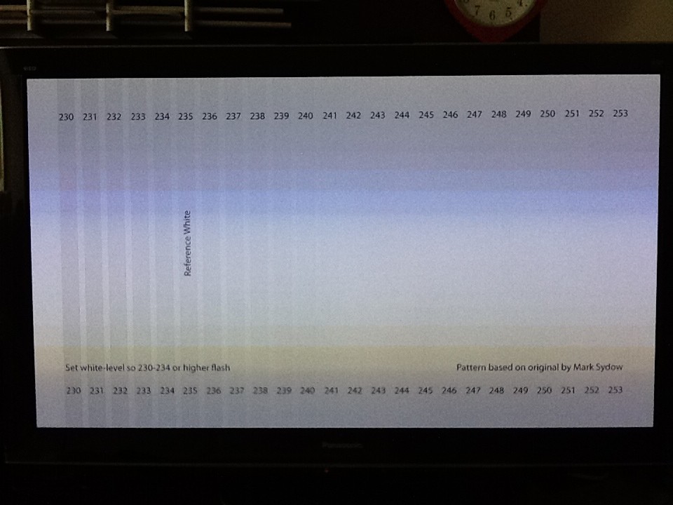

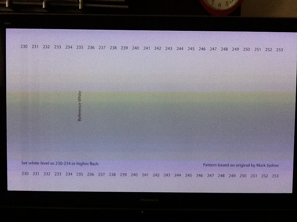

 樓主| 發表於 2011-7-21 10:58:17 | 顯示全部樓層
回覆 6# len1978
    我終於解決了,多謝len1987大大的指導

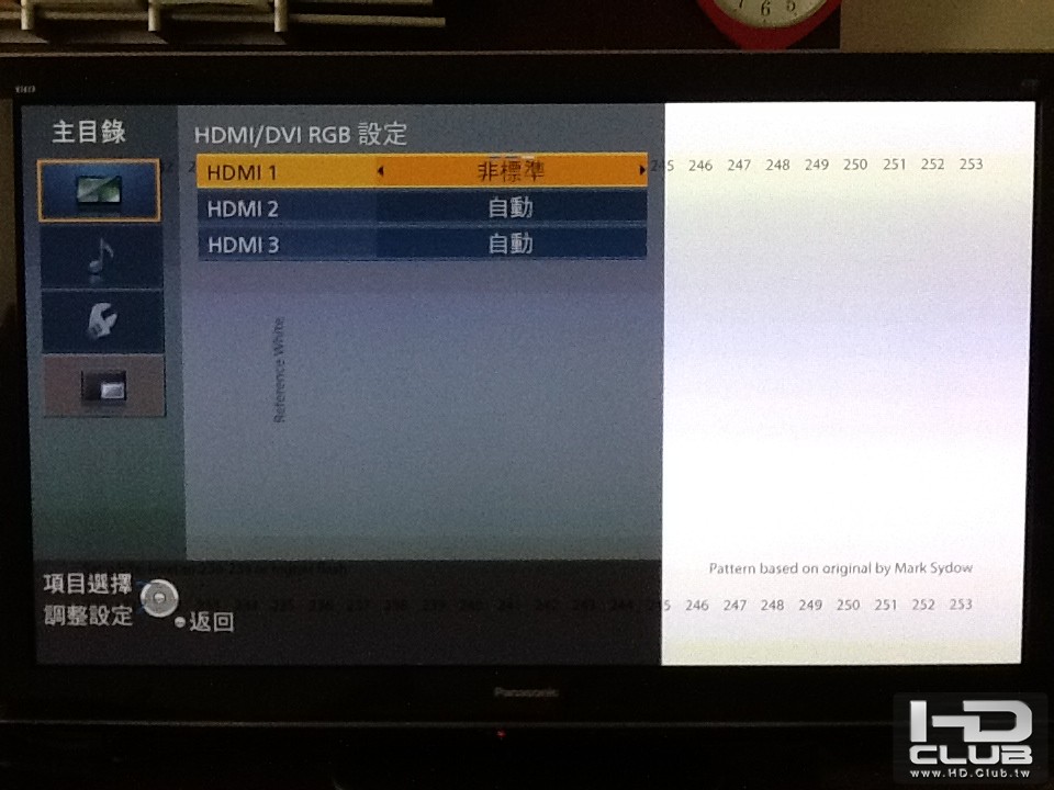

電視也調成0-255
然後黑階白階就都顯示正常了
真的很感謝len1987和killerbee兩位大大的指導!!!
