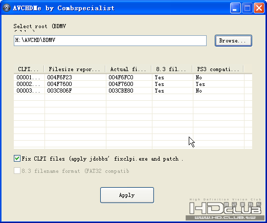

 樓主| 發表於 2008-12-28 01:09:32 | 顯示全部樓層
2008.12.29更新AVCHDMe版本,解決clpi及4GB切換點的問題。
發表於 2008-12-28 20:54:28 | 顯示全部樓層
回復 #63 土匪 的帖子
這表示再4g切換點時
不會"頓"了??
發表於 2008-12-28 22:23:05 | 顯示全部樓層
真是好消息....這兩天來試試
感謝分享
發表於 2008-12-29 14:37:02 | 顯示全部樓層
原帖由 土匪 於 2008-12-28 01:09 發表
版主说说的新AVCHDMe版本是1.4版本么?我试用后发现不能完全自动修正,有个别的修正不了。需要手动操作,WHY?
这个是抓下来的图,不知道为什么哦。
[ 本帖最後由 hnlgy 於 2008-12-29 14:39 編輯 ]
 樓主| 發表於 2008-12-29 20:10:19 | 顯示全部樓層
原帖由 hnlgy 於 2008-12-29 14:37 發表
可能要去Doom9問問看囉,我也不是很清楚.
http://forum.doom9.org/showthread.php?t=143631
