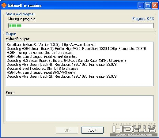

我有使用tsMuxeR降成4.1(參考可在ps3上正常播放的檔案數據,蔡琴那片),還是不行,問題還是一樣

土匪大大你好:   我想請教一下,就是我用「席琳迪翁」那片blu-ray 演唱會,用你教的方式去做,可是有一個問題就是,我用anydvd所rip出來的光碟資料要35.6G,可是用tsmuxer去做出來的硬碟資料只有27G,這是什麼原因呢 ?另我做出來的27G,沒辦法用PS3去選5.1聲道,是不是有那裡沒有設到呢 ? 請給小弟指導一下,謝謝。
 樓主| 發表於 2009-3-24 10:06:45 | 顯示全部樓層
回復 #97 Webb 的帖子
經過tsMuxeR處理後只有主影片,而且你也有可能把多餘的音軌刪掉,所以檔案變小是合理的.
至於沒辦法選5.1聲道,因為你沒寫怎麼做的,所以沒辦法回答.
發表於 2009-3-24 23:30:06 | 顯示全部樓層
回復 #98 土匪 的帖子
你好,土匪大大,謝謝你的回覆。
我有一點覺得很奇怪,就是像BDMV/PLAYLIST內有很多的mpls檔,使狦tsMuxeR時,到底是要加那一個才是對的阿 ?像我做「席琳迪翁」那片blu-ray 演唱會,如果我全部加,做起來的檔案會是35G左右,也就是和我從ANYDVD  RIP出來的檔案大小是差不多的,但此時我把檔案用放到隨身碟,用PS3播放,卻沒有畫面,也沒有聲音;所以後來我只選BDMV/PLAYLIST內的其中一個0000.mpls加入,做出來的檔案只有27G,也就是像你說的可能是我把多餘的音軌刪掉,所以檔案變小是合理的。所以我的問題就是該如何選擇加入那些mpls呢 ? 謝謝你。 另席琳迪翁這部片子是 true-HD格式的,不知跟這個有沒有關系 ? 麻煩你了…
 樓主| 發表於 2009-3-25 22:27:53 | 顯示全部樓層
原帖由 Webb 於 2009-3-24 23:30 發表
用BDInfo來看吧!
